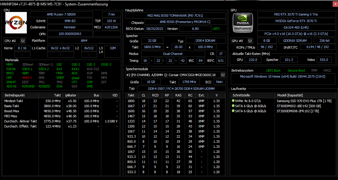

Ein HWiNFO64 Screenshot so wie unten auf dem Bild könnte helfen, da kann man alles wichtige erkennen inklusive Windows Version,
Bios Version, fTPM, Uefi, Secure Boot, HVCI Status , defekte Laufwerke, Ram takt.

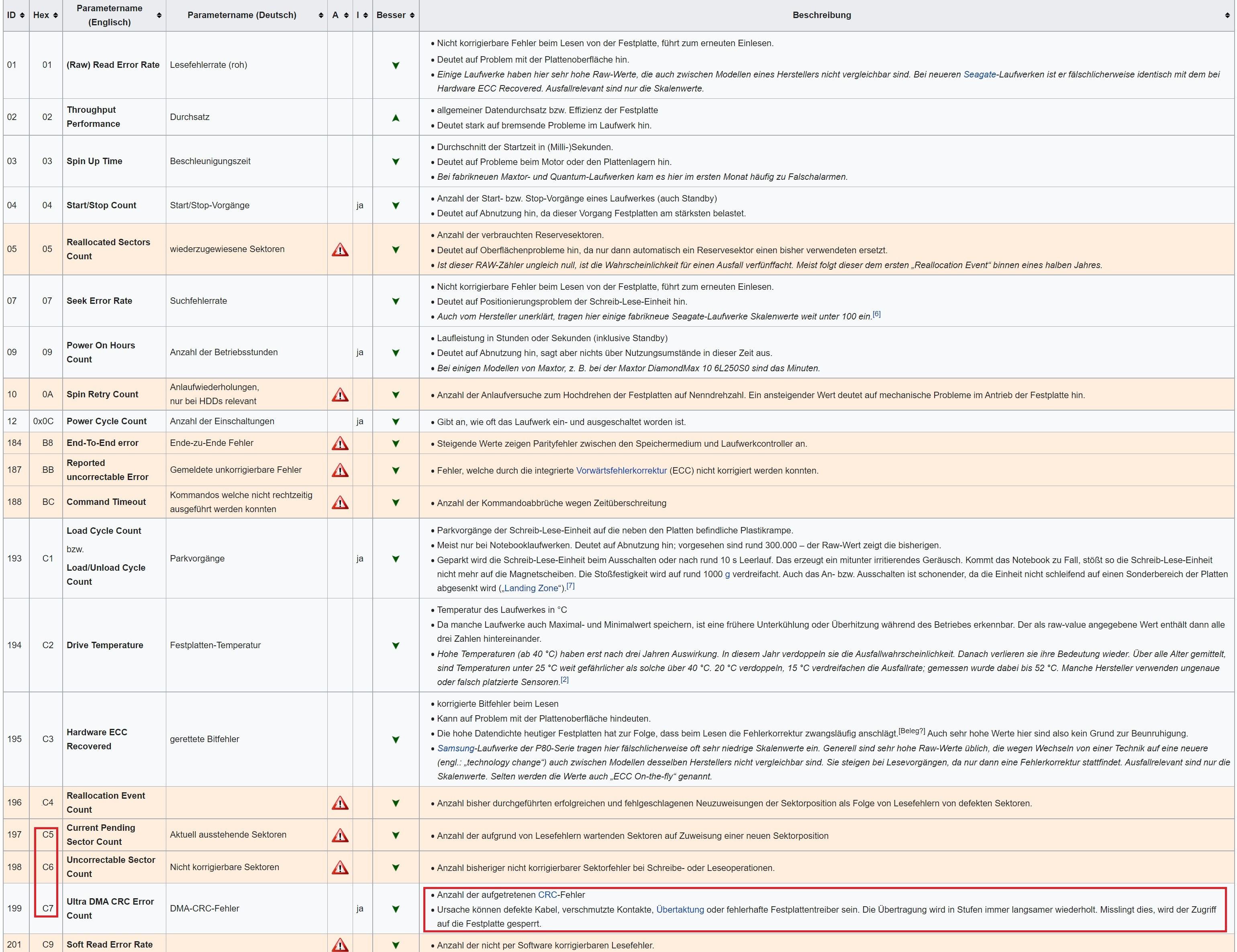

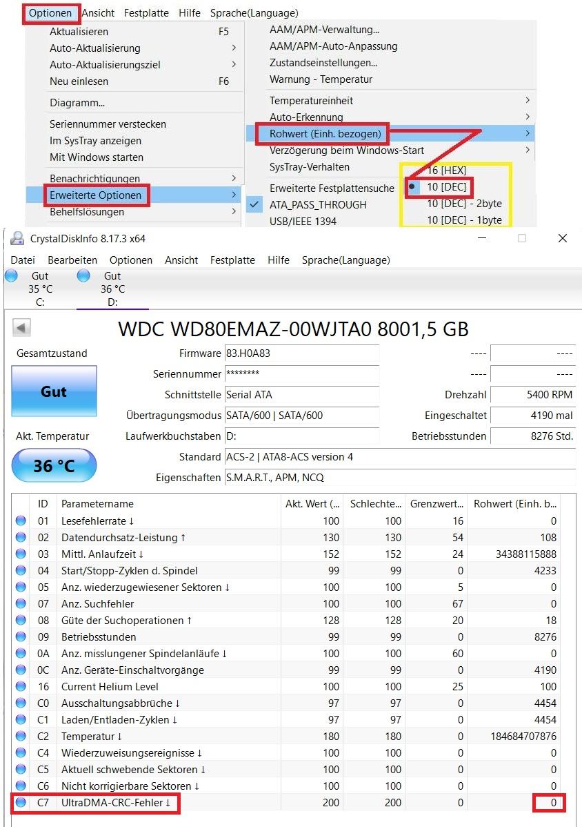

CrystalDiskInfo listet C7 CRC-Fehler nicht als Problem, du kannst also 100% Laufwerk Gesamtzustand haben obwohl C7 tausende Einträge hat und den PC abstürzen lässt oder andere Probleme verursacht.
Bei C7 CRC-Fehler sollten hinten bei Rohwert keine Einträge (0) sein, außerdem sollten keine Einträge gelb oder rot markiert sein.
Sind bei C7 CRC-Fehler Einträge vorhanden, deutet das auf defekte SATA Kabel, defekte Controller im Laufwerk oder auf dem Mainboard, Software Fehler, Probleme mit der Stromversorgung des Mainboards oder des Laufwerks.
CrystalDiskInfo auf Dezimal umstellen, die Standard Einstellung in CrystalDiskInfo ist Hexadezimal (Anleitung Bild unten).
CrystalDiskInfo portable (Zip Version): https://crystalmark.info/en/download/#CrystalDiskInfo
Screenshots machst du mit der Taste STRG+ DRUCKEN, mit STRG + V kannst du den Screenshot in Windows Paint einfügen bearbeiten und als .jpg Datei speichern.
Das Bild dann hier im Forum hochladen (unten links in deinem Post Datei anhängen).

Die Screenshots von HWiNFO64 und CrystalDiskInfo fehlen auf denen man den Problem Verursacher wahrscheinlich sehen kann.
Wahrscheinlich reichen die Screenshots von HWiNFO64 und CrystalDiskInfo um das Problem zu lokalisieren.

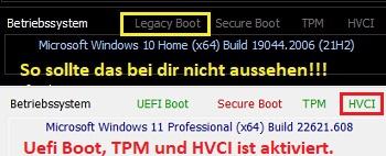

1) Ein Grund ist fTPM, wenn nicht die neuste Bios Version mit fTPM Fix installiert ist hängt der PC.
Du kannst fTPM im Bios auch einfach deaktivieren, das beseitigt das fTPM Problem ebenfalls.
Ob fTPM aktiviert ist kannst du in der HWiNFO64 Systemzusammenstellung sehen, bei Betriebssystem fTPM grün bedeutet fTPM ist aktiviert.
HVCI kann man in der HWiNFO64 Systemzusammenstellung sehen wenn es aktiviert ist, wenn HVCI grün ist, auch HVCI verursacht Probleme und der PC hängt.

3) Jedes defekte Laufwerk oder SATA Kabel das am PC angeschlossen ist kann das Ruckeln verursachen, unabhängig davon ob du Windows oder ein Spiel auf diesem Laufwerk installiert hast.
Smart Wert C7 bzw. Smart Wert 199 können ein defektes SATA Kabel anzeigen in CrystalDiskInfo, auch oben die Firmware Angabe vom Laufwerk ist wichtig.

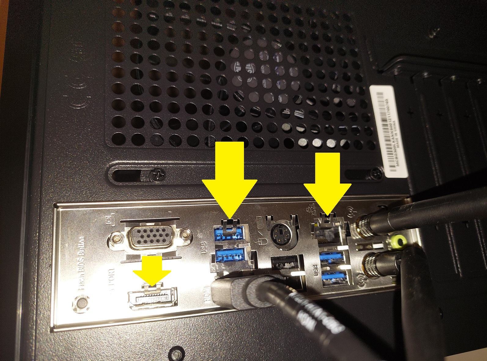

Das könnte ein Problem mit der Stromversorgung sein, häufig sind die Netzteil Stecker nicht vollständig eingesteckt (auch am Netzteil selbst).
Auch CableMods oder Riser Kabel können Probleme verursachen, die Grafikkarte in den oberen PCIe x16 Slot stecken, das CableMod entfernen und nur die Original Netzteil Kabel verwenden.
Das dem Netzteil beiliegende Kaltgerätekabel verwenden.
Mit anderen Kaltgerätekabeln kann es Probleme geben wenn die Kontakte im Kaltgerätestecker ausgeleiert oder durch einen Wackelkontakt verbrannt sind bekommt das Netzteil nicht genug Strom,
der PC geht dann dann einfach aus oder es kommt zu Fehlern die durch Strommangel verursacht werden.
So wie unten auf dem Bild zu sehen sollten die Stecker bei dir nicht eingesteckt sein, der 24 Pin ATX Stecker z.B. ist nur halb eingesteckt und nicht eingerastet.
Auf dem zweiten Bild sind die Netzteil Stecker an der Grafikkarte nur halb eingesteckt und nicht eingerastet.

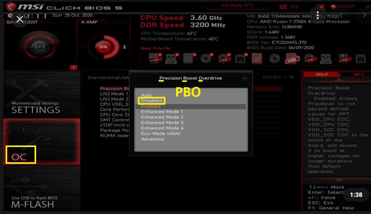

Edit:
Resizable BAR
und PBO im Mainboard Bios deaktivieren, ErP im Bios aktivieren.

Die Screenshots von HWiNFO64 und CrystalDiskInfo fehlen immer noch.
Den Edit von mir in meinem Post 7 beachten, auch zum Monitor und den Adapter Kabeln.
Resizable BAR und PBO im Mainboard Bios deaktivieren, ErP im Bios aktivieren.

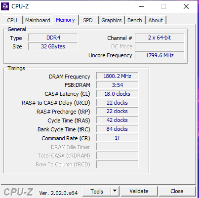

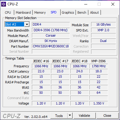

Da stimmt eindeutig was mit dem RAM nicht.
CPU-Z Memory und SPD Reiter mal vergleichen.
Oft kann man auch im Bios auslesen was die Profile SPD sowie XMP so hergeben und am besten stellt man des dann von Hand alles ein was die Profile so hergeben inklusive Spannung.
Gruss Dennis
Ich habe auch schon mehrfach ausprobiert, die ram geschwindigkeiten zu verringern!
(Von 3600mhz/ von 3200mhz auf 2133mhz/ memory try out habe ich auch schon mal probiert)
Keine Besserungen!!

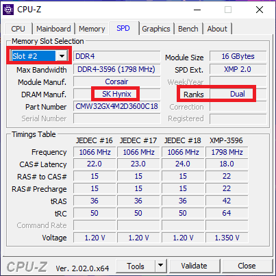

Dann würde ich die Ram Riegel mal einzeln in Ram Slot A2 testen, der Ram der einwandfrei funktioniert ist nicht defekt.
Mit CPU-Z (bei SPD) kannst du die Ram Chips und Ranks auslesen (Bild unten), unterschiedliche Ranks oder Ram Chips verursachen Probleme.
Download CPU-Z: https://www.cpuid.com/softwares/cpu-z.html

Hier sind die daten meinens rams! XMP ist aktiviert!
Das ist der Ram aus Ram Slot 2.
Wie sieht denn der zweite Ram Riegel in Ram Slot 4 aus, auch Hynix Ram Chip und Dual Ranks?

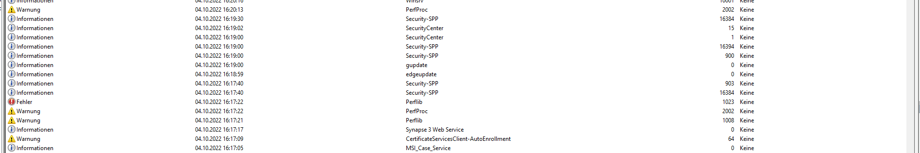

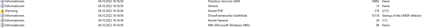

In der Windows Ereignisanzeige oder im Zuverlässigkeitsverlauf sollte der Fehler als Kritischer Fehler hinterlegt sein.
Möglicherweise siehst du im Windows Geräte-Manager ein gelbes Ausrufezeichen, weil ein Treiber Problem besteht.

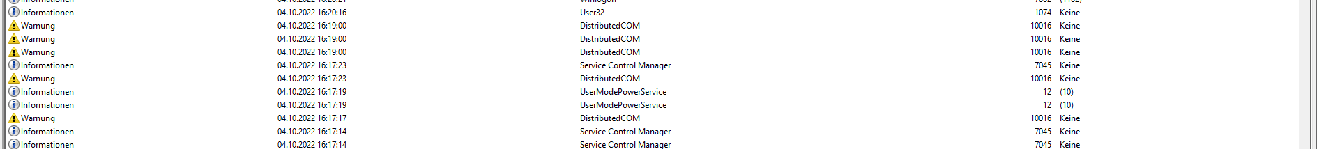

Ich bin gerade die Ereignisanzeige durchgegangen und folgende Fehlermeldungen werden immer mal wieder angezeigt:
- DistributedCOM (jeden tag mehrere Male)
- Kernel- PnP (nicht so oft)
Sieht genau gleich aus!

Möglicherweise ist bei dir HVCI (Kernisolierung) oder Legacy Boot (CSM) aktiviert dann gibt es ebenfalls Probleme.
Ob das so ist kann man auf dem HWiNFO64 Systemzusammenstellung sehen bei Betriebssystem unten rechts, grün bedeutet aktiviert.
Legacy Boot wird nicht grün angezeigt, weil das keine korrekte Einstellung für Windows 10 mit NVMe SSD ist.
Normalerweise wird mit Legacy Boot die NVMe SSD im Bios nicht erkannt, bei den MSI Mainboards funktioniert das aber anscheinend,
weil es die Möglichkeit im MSI Bios gibt Legacy + Uefi Boot zu verwenden (Bild 1 unten).
Es sollte nur Uefi Boot aktiviert sein (kein Legacy Boot), damit es keine Probleme mit der NVMe SSD gibt, außerdem funktioniert Resizable BAR nur mit Uefi Boot.

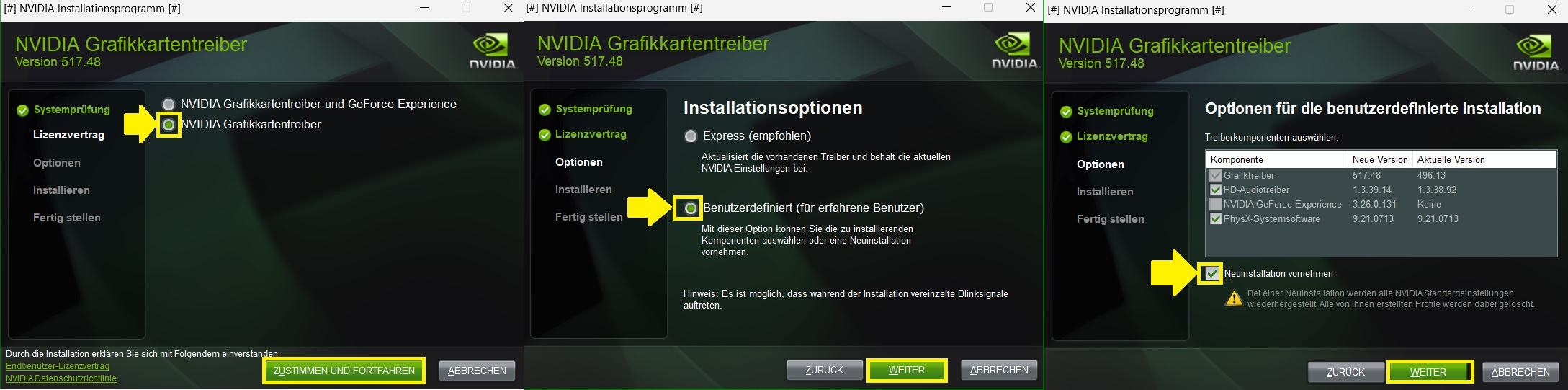

AMD B550 Chipsatzreiber: https://www.amd.com/de/support/chipsets/amd-socket-am4/b550
Nvidia Grafiktreiber 517.48: https://www.nvidia.de/Download/driverResults.aspx/193303/de

Hier mal die ganze Seite von Hwinfo
Wie sehen denn deine Laufwerke aus in CrystalDiskinfo, keine roten oder gelben Markierungen bei den Smart Werten und keine Einträge bei C7?
Auch HWinfo64 zeigt deine Laufwerke nur mit grünem Haken, oder sind da Laufwerk Warnungen zu sehen (rote Markierung, Bild unten)?
Defekte Laufwerke die am PC angeschlossen sind verursachen Probleme, auch dann wenn die Spiele und Windows auf einem anderen Laufwerk liegt.

Bei den Festplatten ist alles in Ordnung! Keine einzige Warnung.
Also an den Festplatten kann es nicht liegen

Resizable BAR und PBO hast du im Bios deaktiviert?

Auch falsch gesetzte Abstandhalter im PC Gehäuse sind ein Problem.
Oder Metallteile vom IO Shield ragen in die Ports hinten am Mainboard.
Schau dir das Mainboard IO Shield an, es sollten keine Metallteile in die Ports ragen, so wie auf dem Bild unten sollte das bei dir nicht aussehen.
