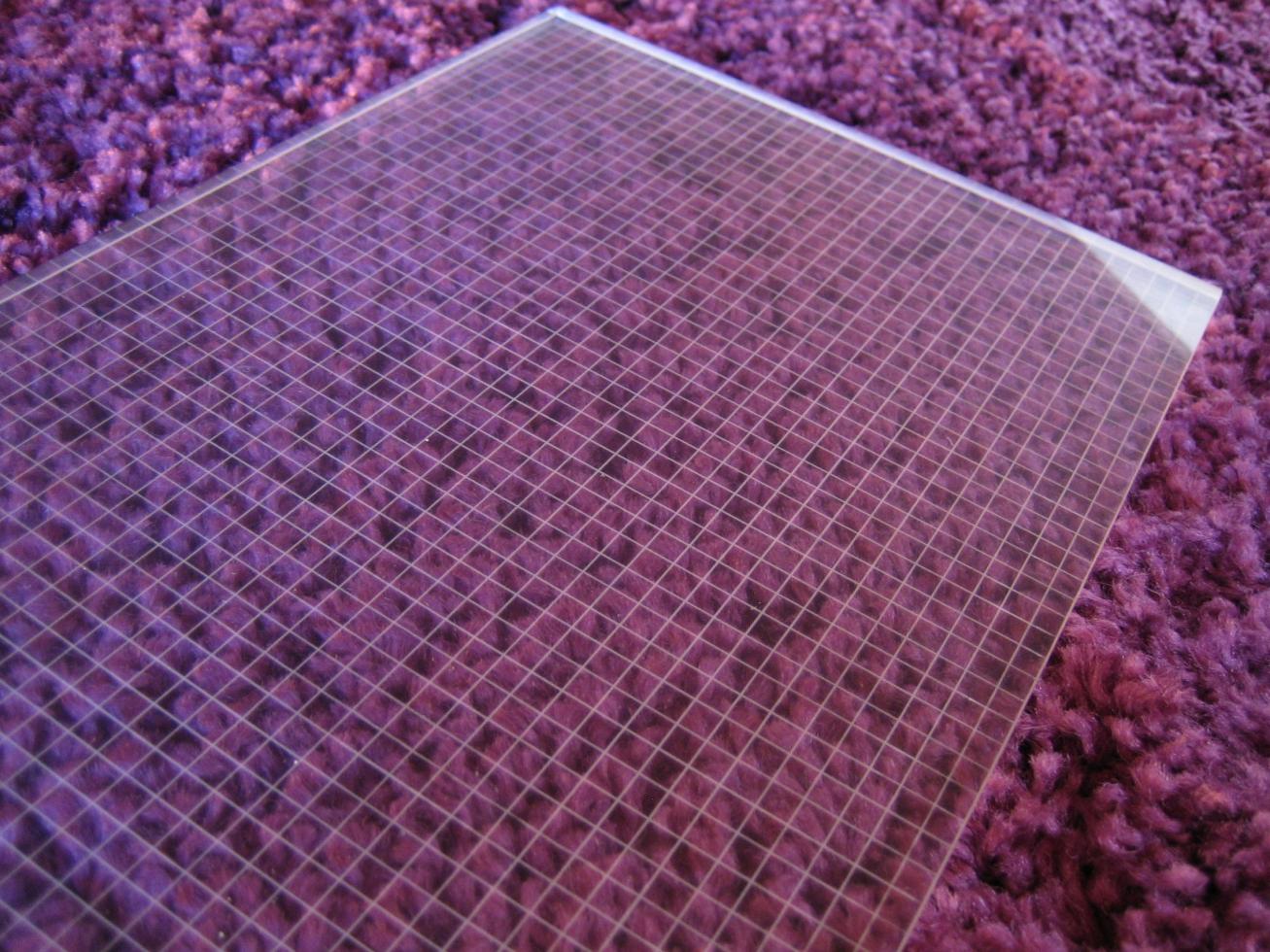

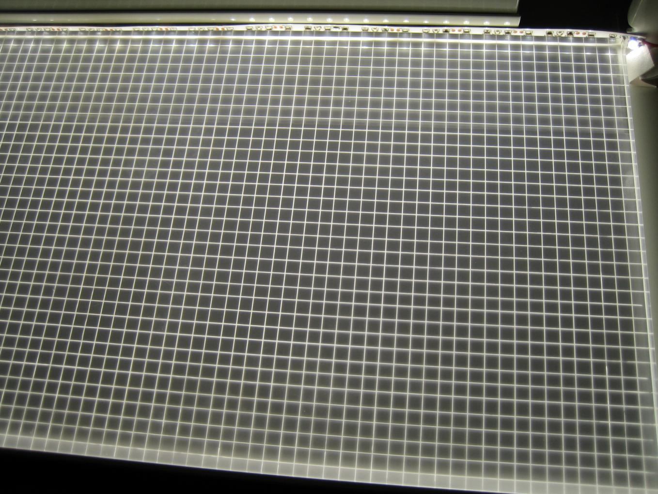

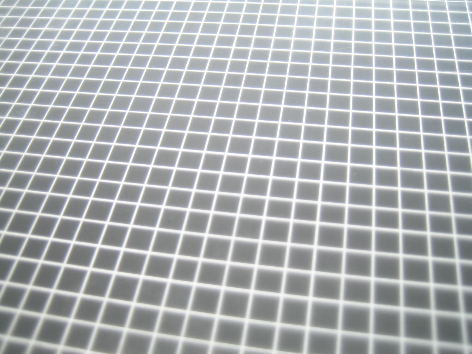

Update!
Heute mal das " Karo" Muster eingebracht! ca. 30 min. Striche auf die Unterseite gezogen....5mm Abstände ( 3mm ist zu eng) .
Aufgefallen ist das doch erheblich mehr Kraft aufzubringen ist beim Endlighten Acryl als beim Plexi GS !
Und jetzt .... es ist fast kein Unterschied ohne " Karo`s " festzustellen! :bigok:
Endlighten so nehmen und gut ist! Evtl. machen sich die " Karo`s " erst bemerkbar wenn Schotts verbaut sind!
Und hier die Bilder:

Mit was hast du die denn so sauber hinbekommen?
Die Karos bringen eigentlich nur bei "normalem" Plexi was, genauso wie das Anschleifen. Ich bin der Meinung das hatte modster nämlich schonmal beim EndLighten probiert und es brachte nix :)
Aber das mit den Schotts wäre interessant, denn erst dann treten die Probleme auf :)
Meiner Meinung nach leuchtet das Endlighten mit Raster und Anschleifen schon stärker.
