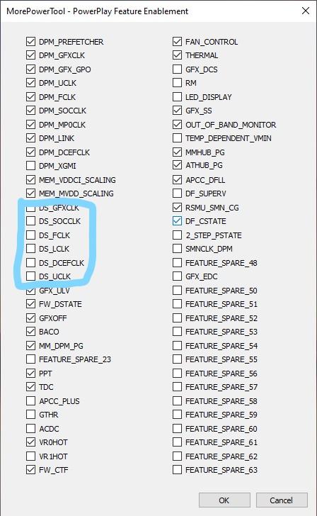

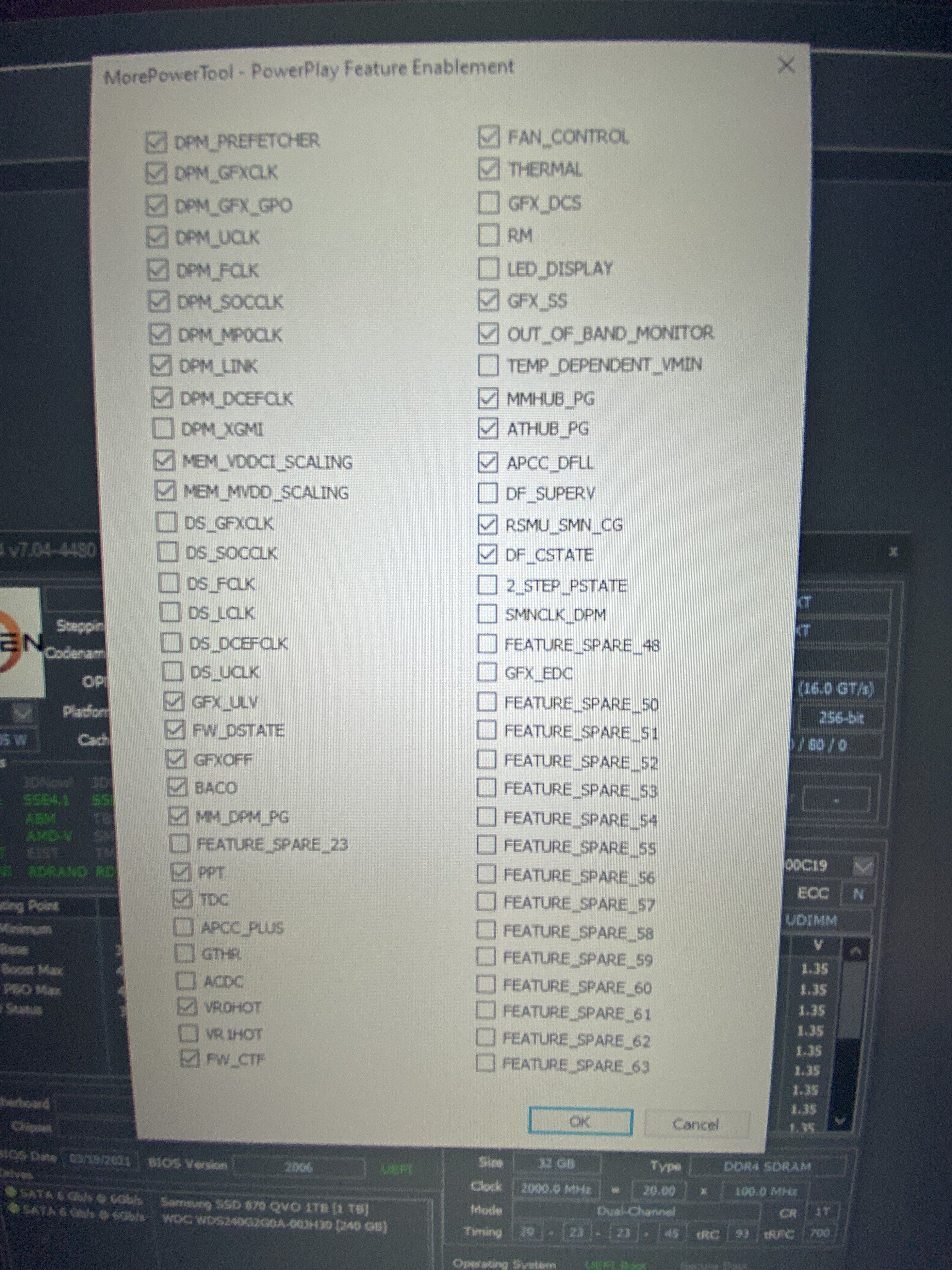

Deaktiviere Sam und den Deepsleep der Karte , dann ist das Problem verschwunden.

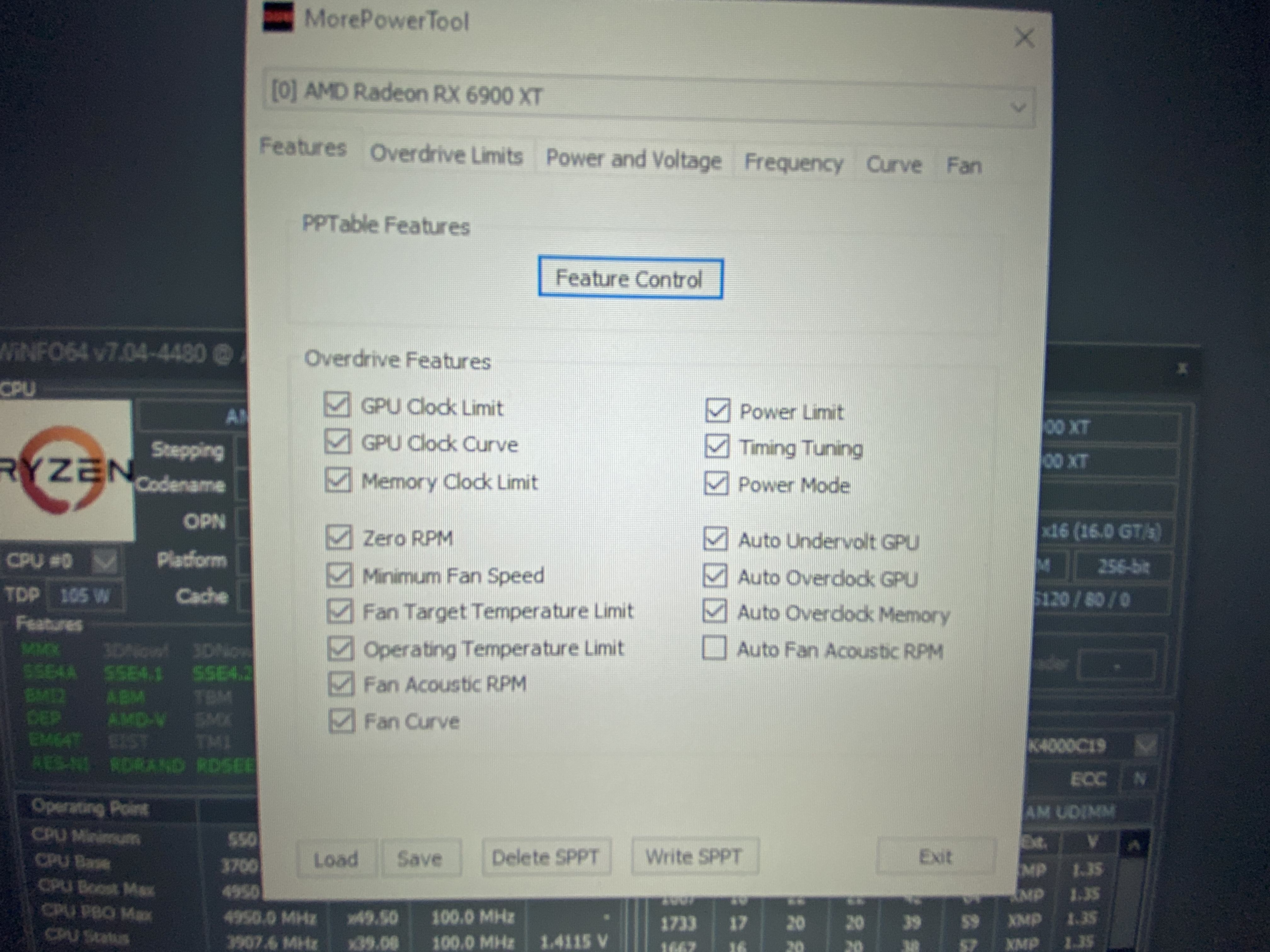

Den Deepsleep Modus kannste mit dem Morepowertool deaktivieren . Wenn ich nachher am Rechner bin , mache ich dir screen wie das genau geht .

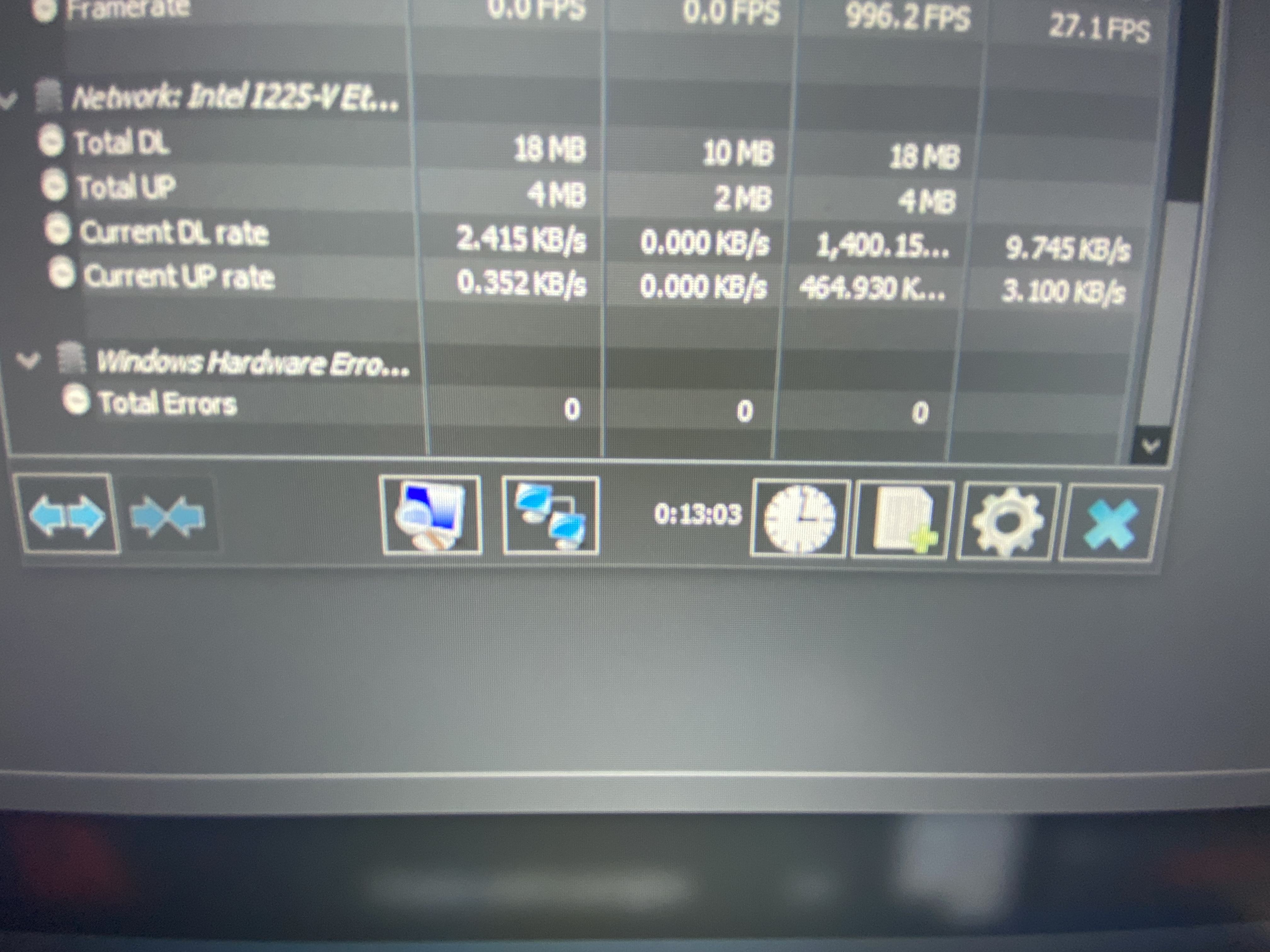

@Orlando732 Du machst grad irgendwas im Blindflug, so kommst du nicht weiter. Ich sprech von HWinfo64 und nicht von CPU-Z. Aber das Speicher-Thema hast du jetzt ja schon mal im richtigen Forum platziert. Ich rate dir da mal einfach ne Stunde zu investieren und hier z.B. von hinten beginnend zu lesen: https://www.hardwareluxx.de/community/threads/ryzen-ram-oc-mögliche-limitierungen.1216557/ Du musst dir eigenes Wissen aneignen, damit du entsprechende Hardware Probleme besser in den Griff bekommst. Du musst nicht alles wissen, aber ohne ein Grundwissen kann man dir auch nur schwer Tipps geben.
Es ist gut möglich, dass deine Grafikprobleme unabhängig von komisch konfiguriertem Speicher sind. Zur Grafik:

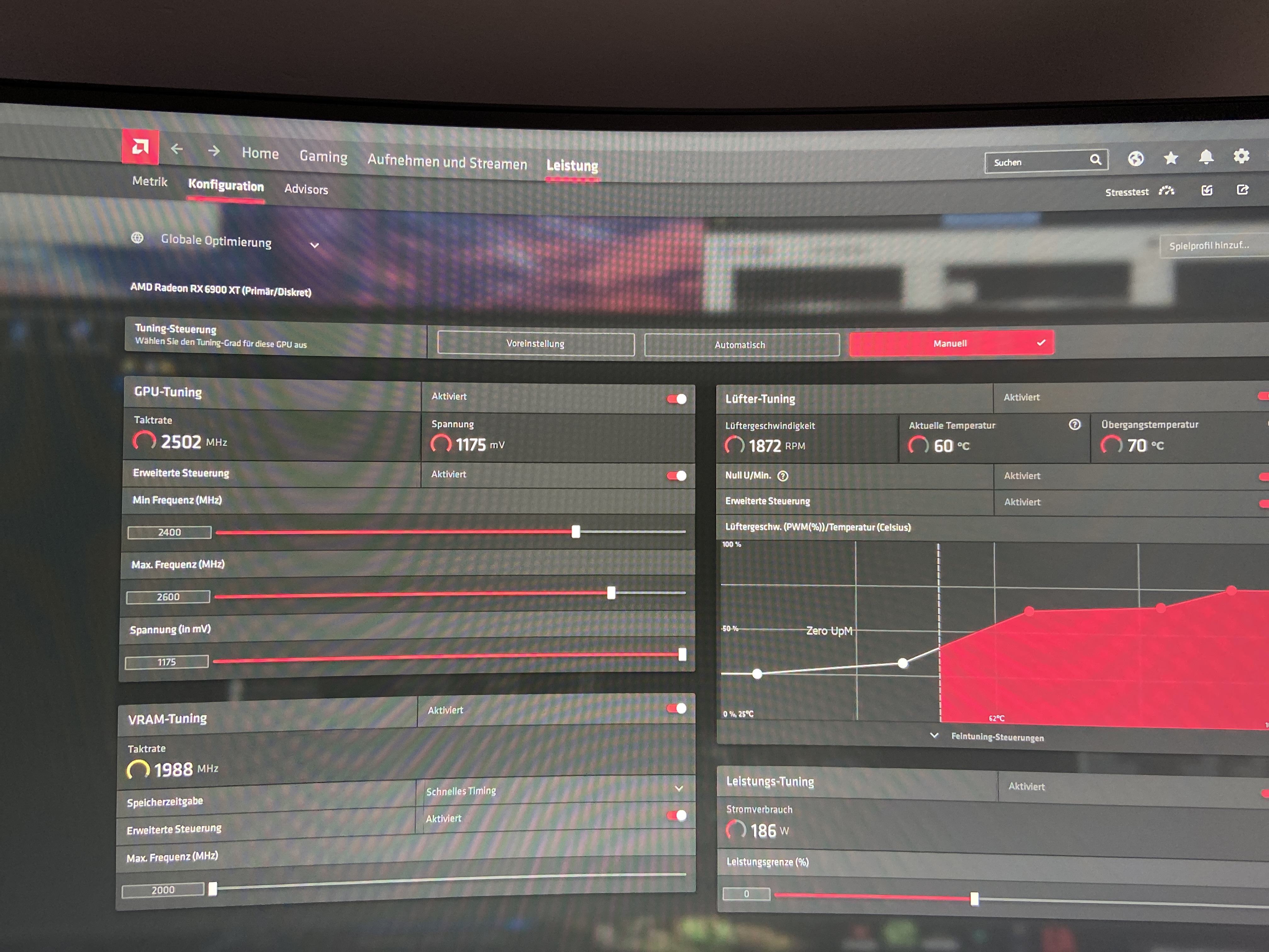

Ich schlage vor, du stellst und hier mal mal ein zwei Screenshots vom Wattman (=Radeon Treiber Einstellungen unter Leistung) ein. Wir haben keine Ahnung, was du eingestellt hast. Und unabhängig von den Problemen gibt es Einstellungen (die Standards wie Overclocking, oder Laut, etc.) die einfach nicht viel taugen, weil zu wenig Leistung für die Energie und Lärm die sie kosten.
Also wenns noch ruckelt einen Screenshot vom Wattman. Deneben eigenen sich zur Fehleranalyse sehr gut Programme HWinfo64 sowie GPU-Z (G, nicht C!). Mit beiden kannst du mitloggen und die Werte sehen, über die zu sprechen ist.
Das sind meine derzeitigen Einstellungen mit denen es auch gut läuft. Heißt, die ganzen Stutter sind weg und es gibt keine Abstürtze oder hohe Temps bei der Graka. Sie liegt bei ca. 71 Max.

Ok, das sieht schon alles recht gut aus.
Das ist jetzt nur noch Geschmackssache: den VRAM Takt locker auf 2.100 MHz und die Leistungsgrenze wird gerne auf +15% gezogen, weils der Stabilität hilft.

Die 6xxx hat eine art Tiefschlafmodus . Wenn der Aktive ist kann es dazu führen das die Karte länger braucht den Takt anzuheben , was wiederum dazu führt das es zu rucklern kommt . Hoffe ich konnte das richtig wiedergeben . Ich habe mal mit Helm darüber geschrieben zu zeiten von meiner 5700xt und dem MPT .

Was passiert denn mit dem Tool? Überschreibt es in der Karte das BIOS oder was genau passiert da?
Nein das mpt arbeitet ausschließlich auf Treiberebene.

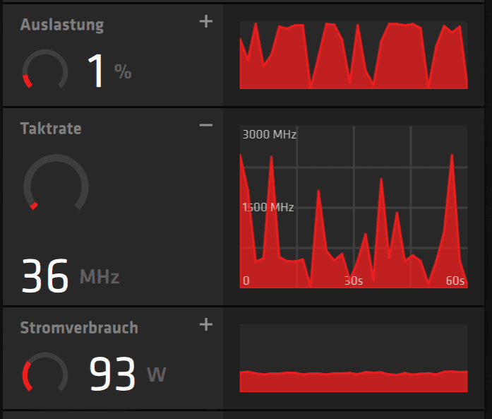

Es gibt teilweise sogar Stellen wo sie auf 40MHz herunterfällt. WÄHREND des Spiels.
Schon interessant. :d
Das Runtertakten ist meiner Meinung nach auch der Grund wieso sie in manchen Spielen Probleme hat. Das war bei meiner 5700 XT auch so. In ME3 war es praktisch unspielbar, bis ich den Takt erwungen habe.
Deshalb soll man den Min. Takt auf 2000 setzen, bis AMD das Problem in den Griff bekommen hat.

Ich hab auch mit der RX6800 das Problem (vor allem bei Flight Simulator 2020 tritt das auf), dass im Menü es immer anfängt zu ruckeln und die Graka dann begrenzt mit 10 FPS.
Das tritt immer abwechselnd zu normalen 100 Fps auf. Als würde die Graka immer fälschlicherweise in einen Sparmodus gehen.

@Goldwasser das wäre jetzt ein Fall, mal konkret den Deepsleep zu deaktivieren und dann wieder nachsehen, ob die Frames im Menü genauso in sich zusammenfallen.

Naja, also mal die sechs Deepsleeps anklicken und schaun ist keine Herztransplantation. Und wenns nichts bringt, sind die nach einem weiteren Reboot auch wieder raus.
Wo findet man dieses Deepsleep, bzw. Was ist damit genau gemeint?

Sobald ich die Min MHz auf 2000MHz stelle und habe ich Frame Drops in jedem spiel (sogar LOL)
die Leistungsanzeige sagt dann zwar ~80 Watt verbrauch in LOL aber ich habe das dumpfe Gefühl, das durch die 2000MHz die Spikes nicht gut abgefangen werden.
Ich habe das Seasonic Focus 850 Gold, welches ja innerhalb der Spezifikationen liegen sollte.
Sobald ich auf 500 MHz als min gehe, hat sich das mit dem ruckeln zumindest in den weniger anspruchsvollen titeln.
