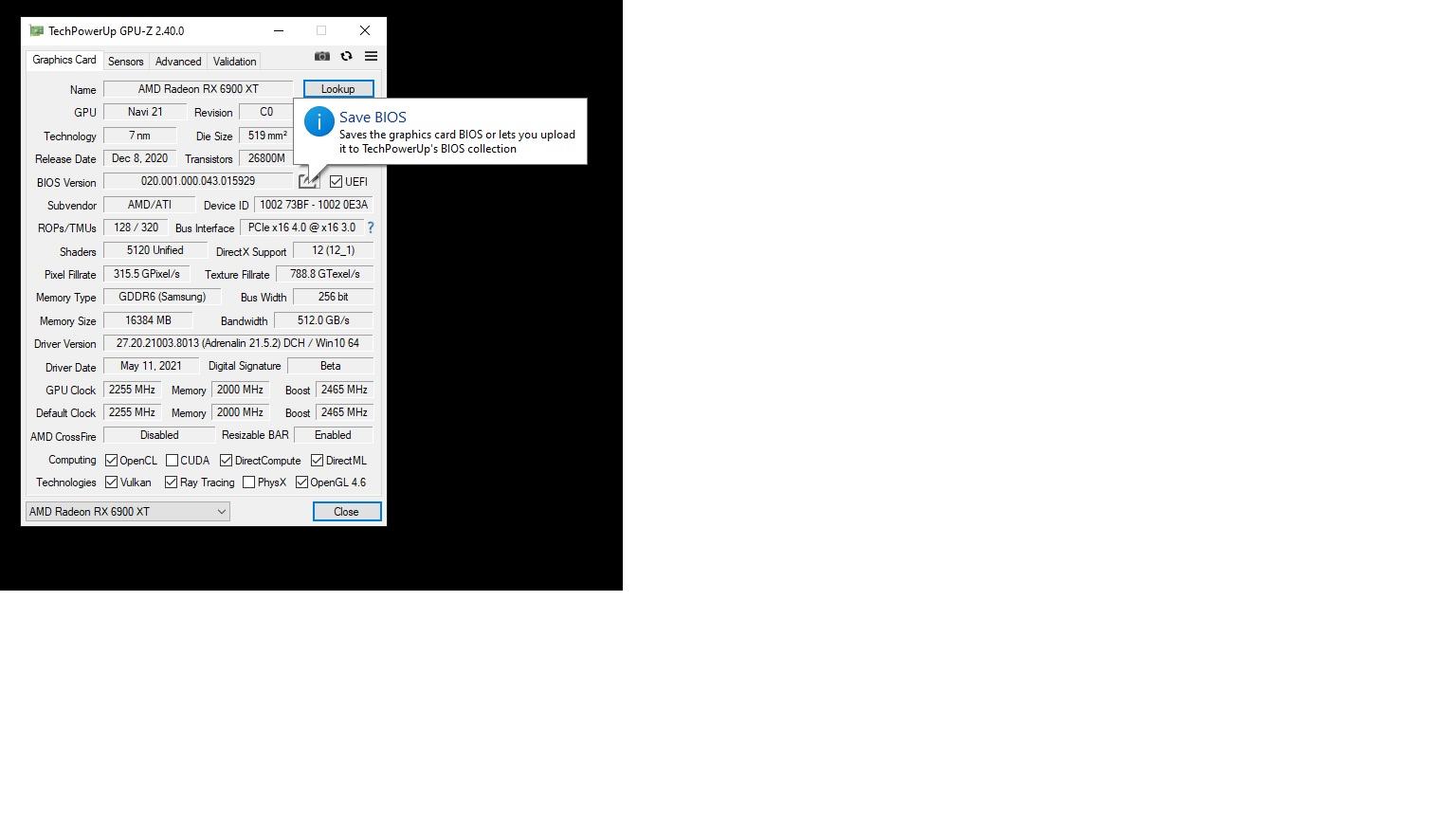

So fangen wir mal an . Als erstes startet Ihr GPU-Z als Admin und sichert euer Vbios , am besten auf dem Desktop

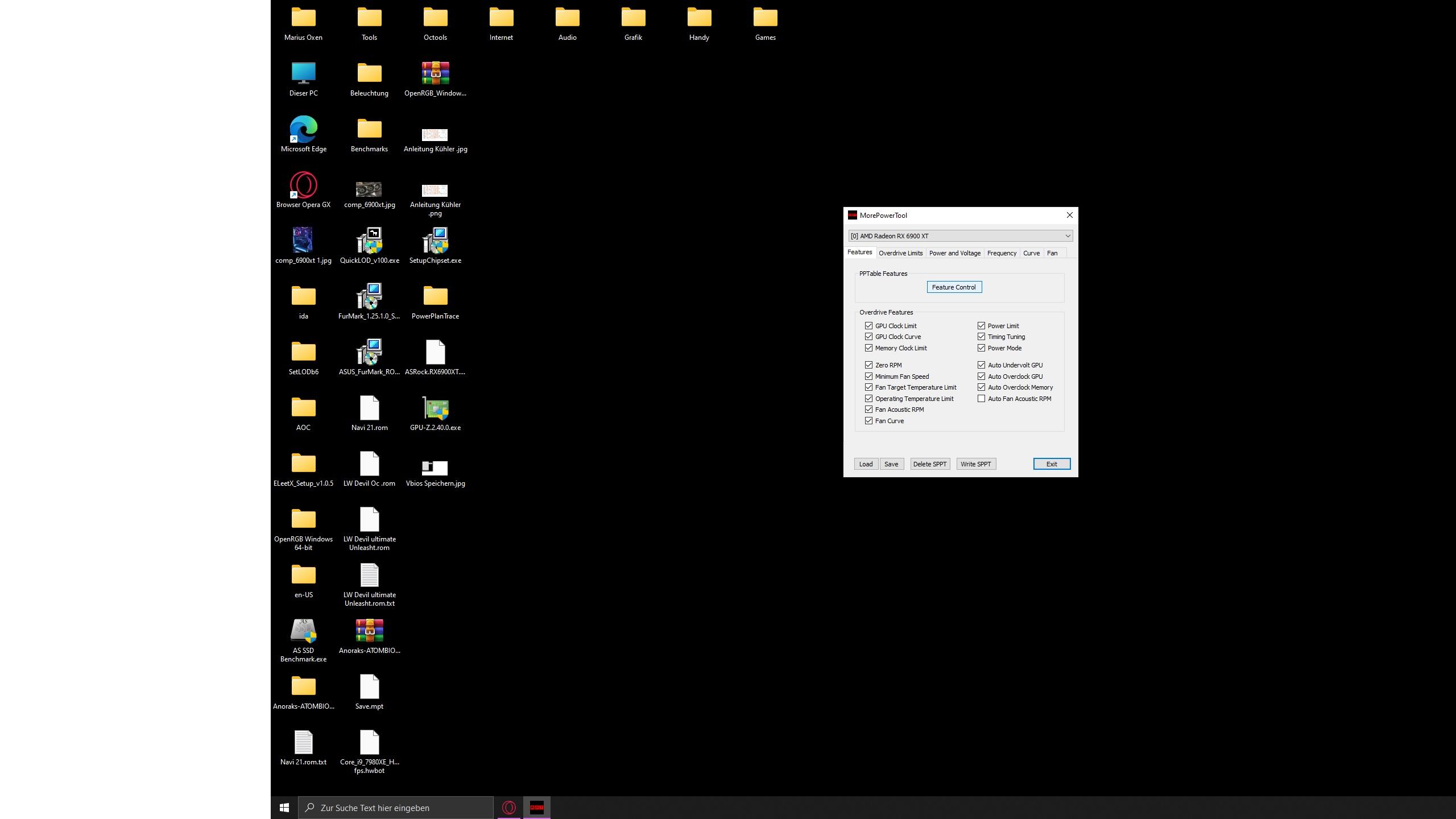

Dann Starten wir das Morepowertool per Admin und Laden das Vbios ins Tool
Jetzt Klickt Ihr auf den ersten Reiter auf Feature Control und Entfernt die 5 eingekreisten Werte . Und zwar nur diese Werte

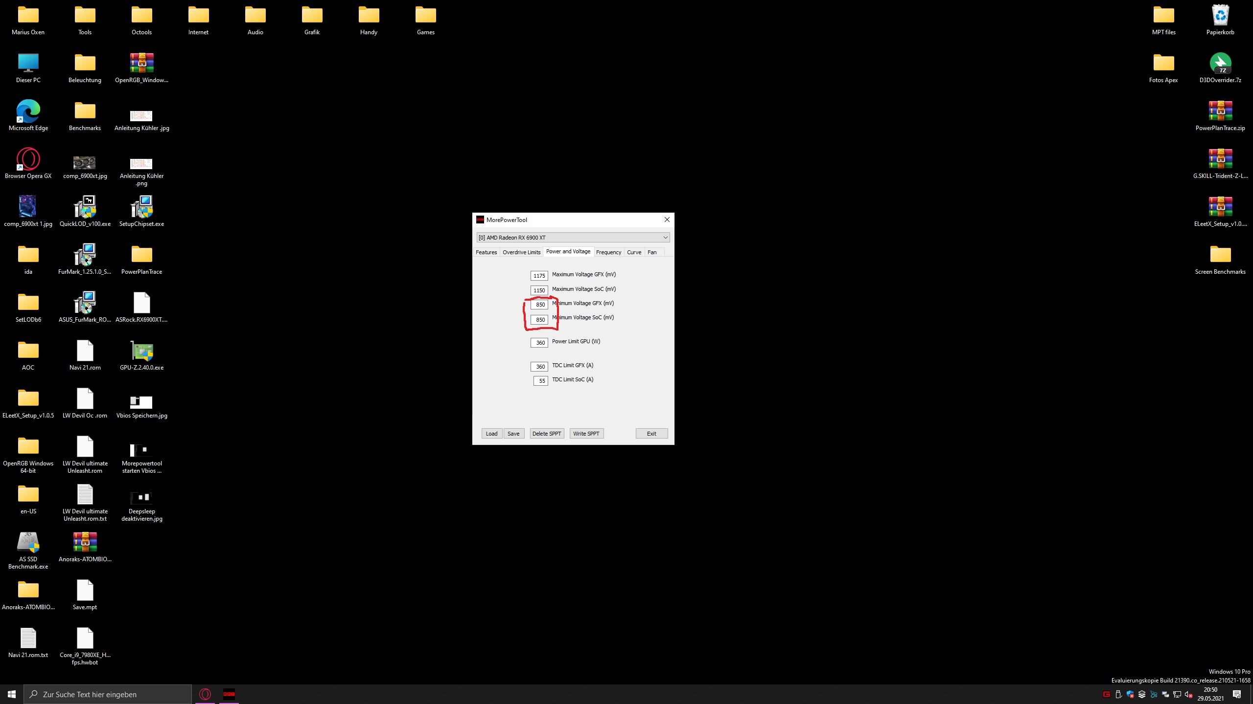

Jetzt Klickt Ihr auf den Reiter Power and Voltages und hebt diese zwei Spannungen um ca 25mv an . Habt Ihr das getan . Klickt Ihr unten auf Write und müsst neu starten.

Einfach die Hacken da setzten, wie es im Screenshot ist oder ? Werde gleich mal damit Battlefield testen. Es Rucklet jetzt mit den zusätzlichen Einstellungen im AMD Treiber fast garnicht mehr. Leider gibt es minimale und sehr kurze zwischenruckler. Es hat schonmal enorm geholfen!

Die Harken entfernen. Die sind gesetzt wenn Ihr das öffnet
Lasst einfach die Finger von dem was Ihr nicht wisst. Eventuell mal bei Igroslab in den Thread nach fragen, wenn Ihr mehr Infos haben wollt

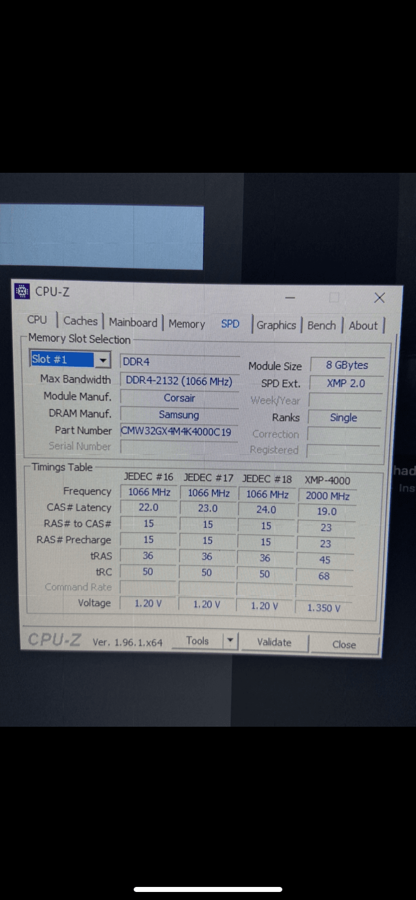

@Orlando732 Deine RAM Werte sind zumindest leicht grauenvoll. Du hast dir da irgendwas wild-kontraproduktives zusammengeklickt. Ein Beispiel: MCLK, FCLK und UCLK sollten derselbe Takt sein. Hast mal geschaut, ob dein Rechner in diesem Setting WHEA Fehler wirft? Ich würds vermuten.

Ich habe Das XMP Profil von meinem Corsair RAM geladen. Habe da nichts umgestellt oder sonstiges. Was ist denn mit diesen Werten nicht in Ordnung? Im Game läuft jetzt nämlich alles und im Vergleich zu meinem alten RAM mit 3200mhz ist da kein Unterschied zu erkennen.
OK, XMP ist jetzt nicht mega, aber sollte laufen (Timings sind nicht so super). Aber XMP Profile hinterlegen Timings, du hast dir da mit den Takten irgendwas ganz komisches zusammengebaut. Ich vermute, dass das nicht gut für die Systemstabilität ist.
Hast du HWinfo64? Start dir das mal und schau ganu unten, ob es ganu unten in Windows Hardware Errors (WHEA) Zahlen gibt, wenn dein Rechner 5-10 läuft?

Verstehe aber nicht genau was ich in dem Programm machen soll und wo unten rechts Errors sein sollen wenn der Rechner 5-10 läuft?
