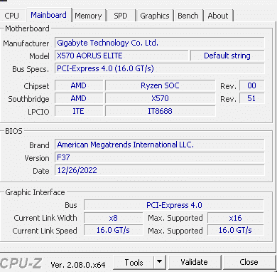

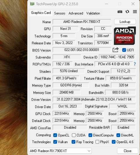

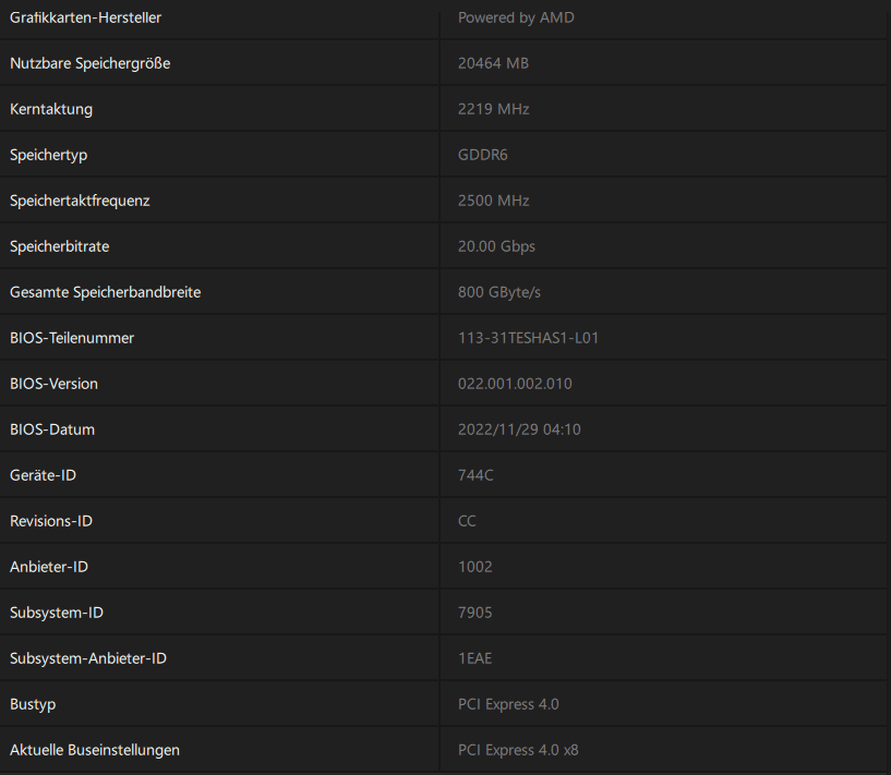

Hallo meine Lieben,
leider muss ich mich mal wieder mit einem Problem rumschlagen und ich weiß so langsam nicht mehr weiter.
Ich habe mir eine neue RX 7900 XT XFX Merc 310 Black Edition geholt.
Diese läuft nur auf x8 von möglichen x16.
Ich habe schon alles geprüft, Kabel, Bios, Treiber usw.
Alles aktuell, Treiber neu aufgespielt usw.
Alte RX 6700 XT 12GB XFX Merc 319 Black Edition, wieder neu eingebaut, lief sofort auf x16 ohne weiteres.
Weiß einfach nicht mehr weiter, wie gesagt, die alte läuft weiterhin auf x16, nur die 7900 XT will nicht.
Aktuell mit der RX 7900 XT
Liebe Grüße
Nathorus

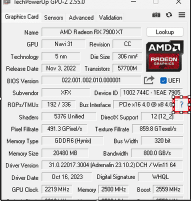

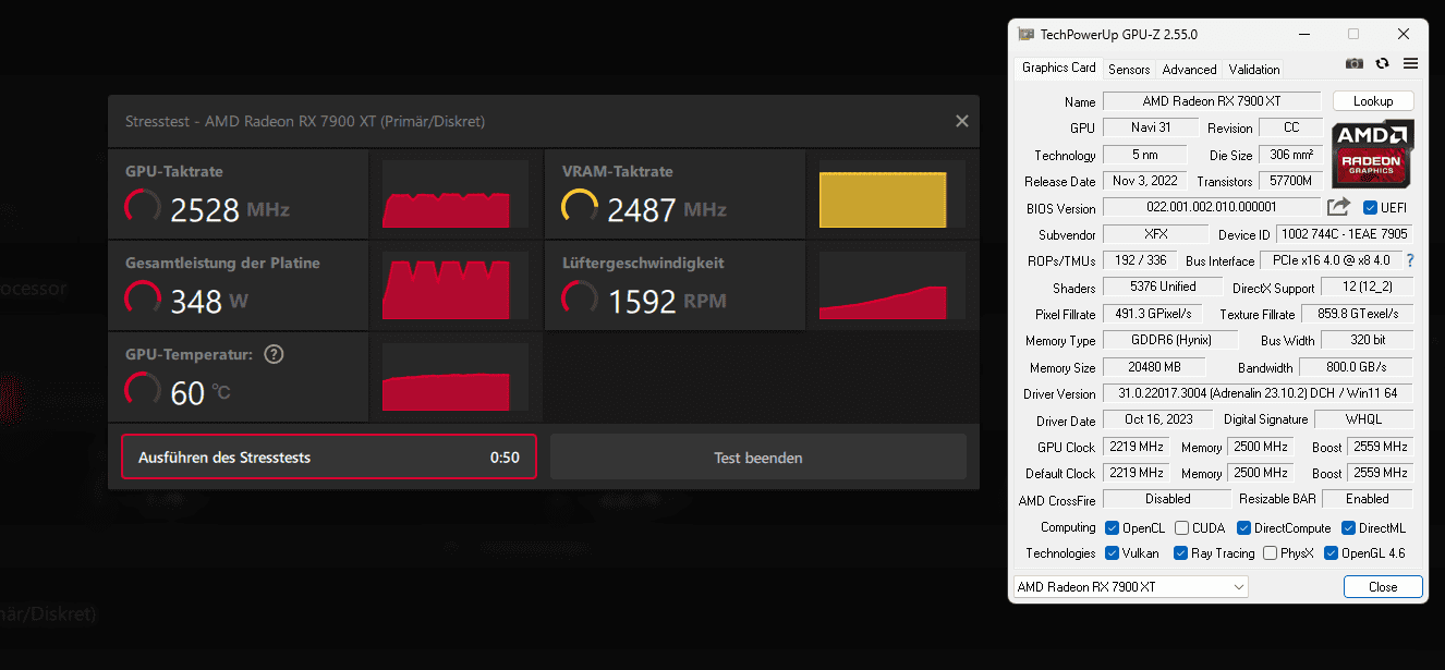

Hast Du den Screenshot bei GPU-Last (z.B. Furmark) oder ohne gemacht? Lass' mal Furmark laufen und schaue dann per GPU-Z, dann sollte das auch auf x16 umschalten.
Hatte schon Benchmark Test laufen lassen, ändert sich leider nichts-

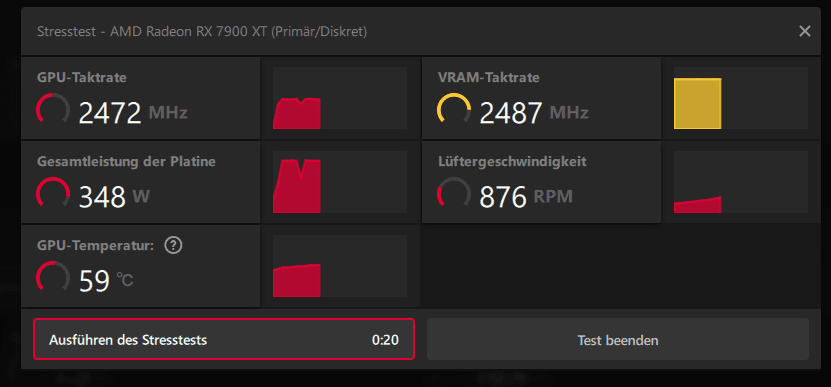

Laut Furmark, was ich jetzt erst gesehen habe, läuft der Coretakt auch auf maximal 1700MHz, dabei hat die Karte ja mehr als 2200MHz.
Also Leistung fehlt also, so würde ich das zumindest sehen.
Default string? Ist das so richtig, wie das alles da steht?
Mit Furmark im Hintergrund!

immernoch 8 Lanes? Karte kaputt
(bestenfalls m2 in mainboardchip setzen und testen wird vermutlich nix bringen da die 6700 ja läuft)
Das Fragezeichen ist nur ein Test, mehr nicht.
Es werden, egal welcher Test, weiterhin x8 Lanes angezeigt.

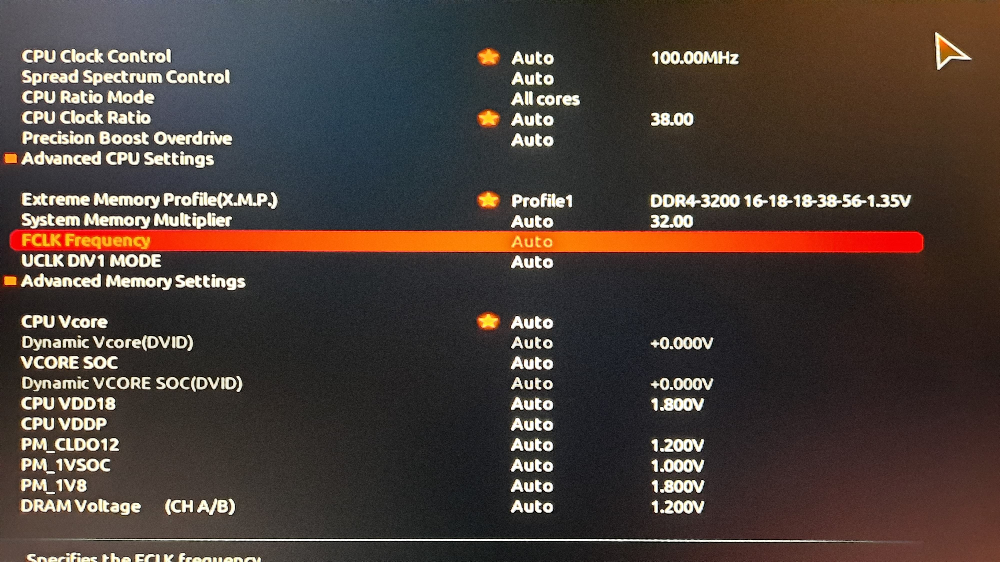

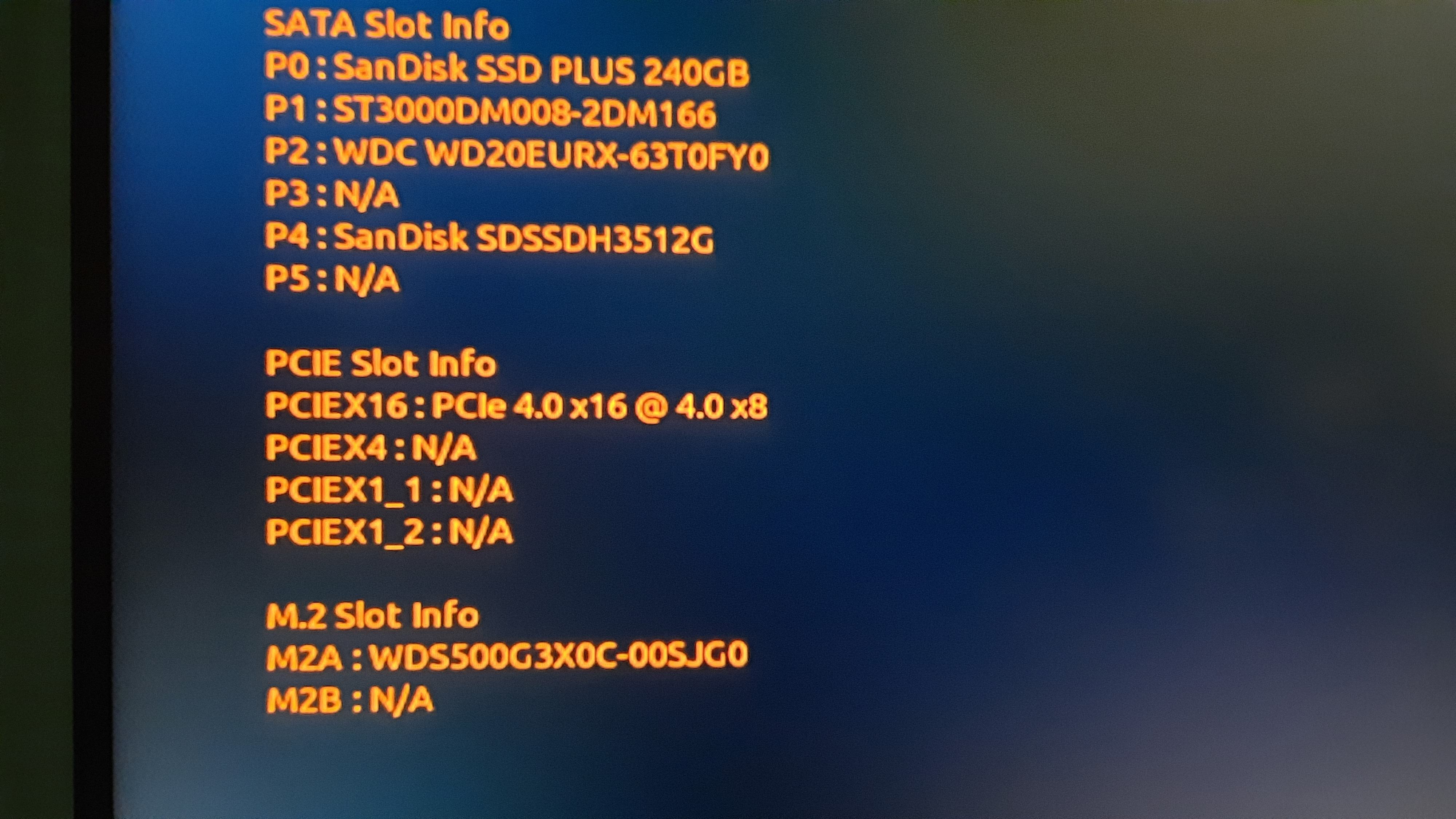

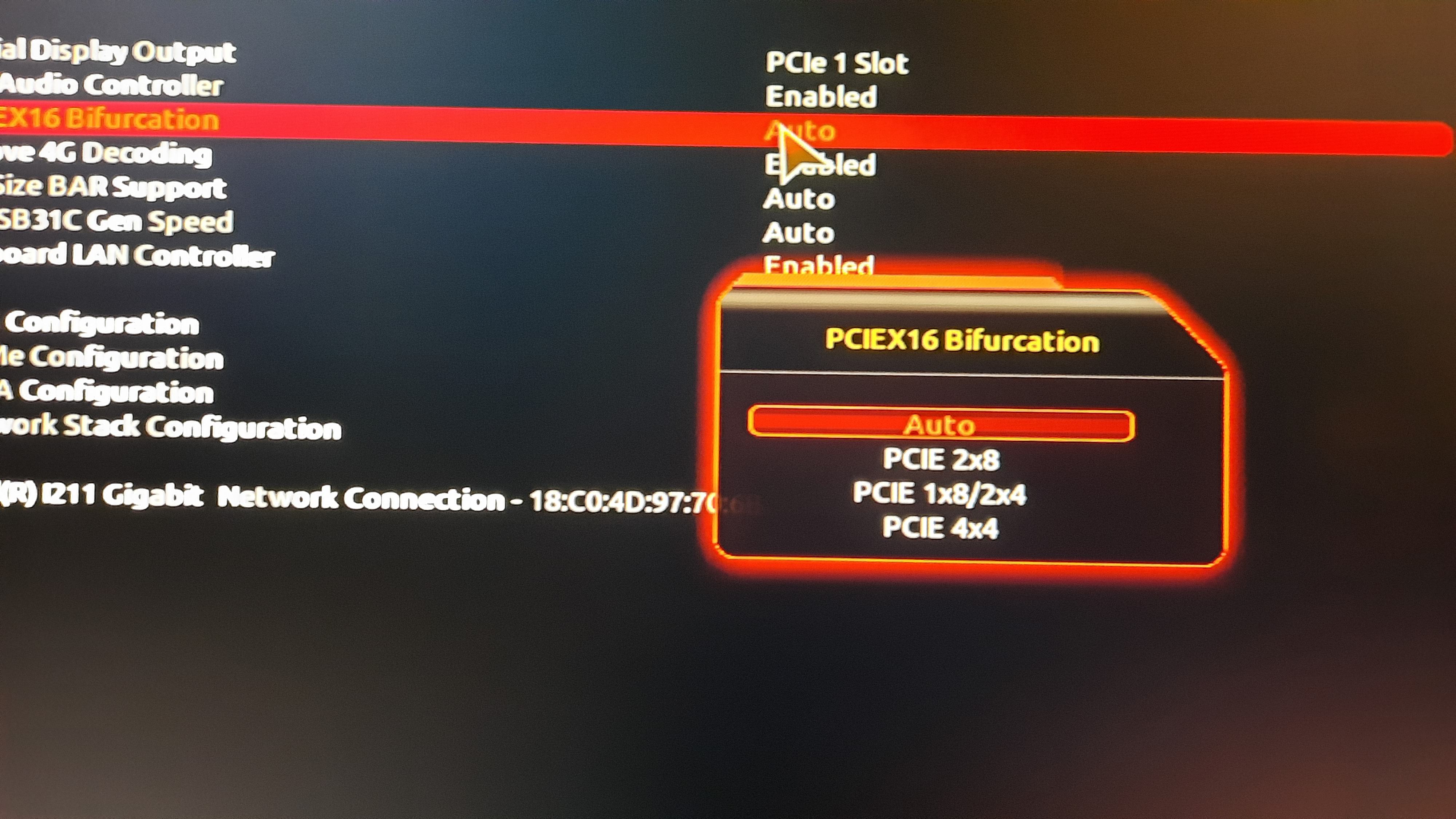

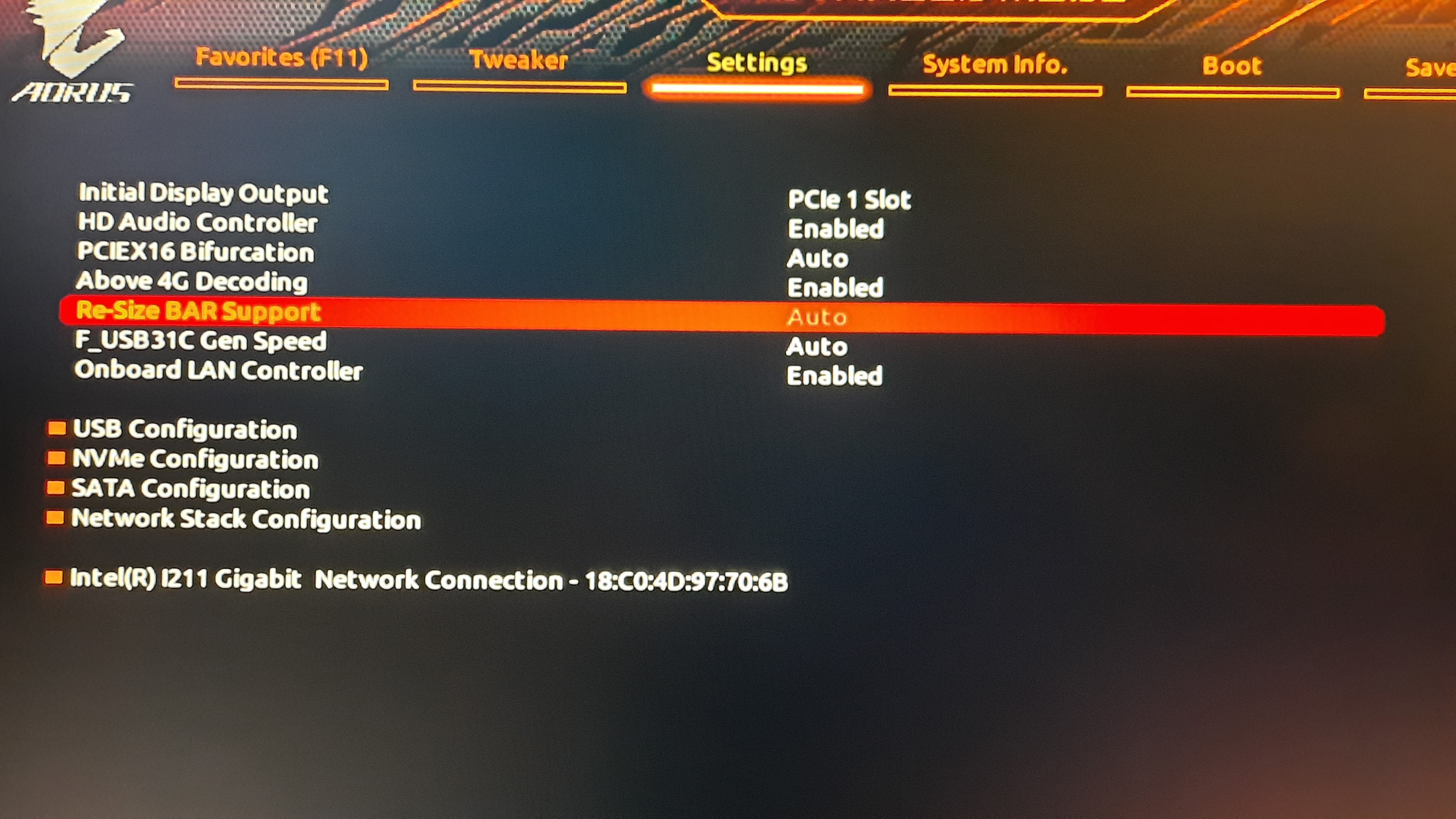

Gar nichts, auf Auto. Da nur 2x8, 2x4 und 4x4 möglich sind.
Da mein BIOS

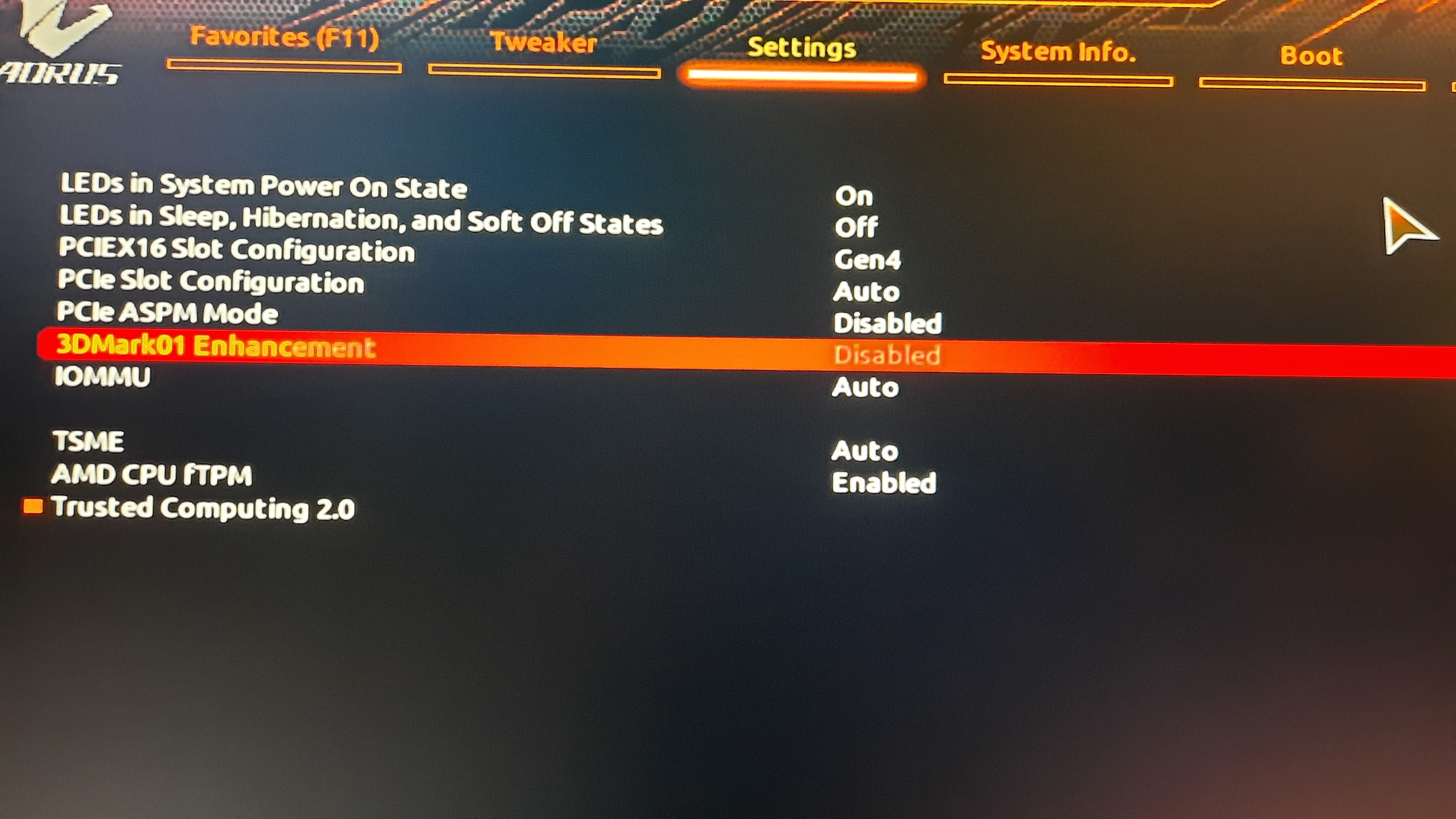

Lasse doch mal das Auto weg und teste die einzelnen Einstellungen von Hand, sofern nicht schon probiert....
Hatte ich gemacht, hatte nichts geändert.
Und oben zu sehen alle meine Bios Einstellungen.
Habe natürlich auch alle Stecker usw überprüft.
Das einzige was mir noch einfällt, wäre CPU einmal runter vom Sockel und wieder auf den Sockel aber die alte 6700 XT lief ja auch mit x16, daher bin ich so verzweifelt was das ganze angeht.

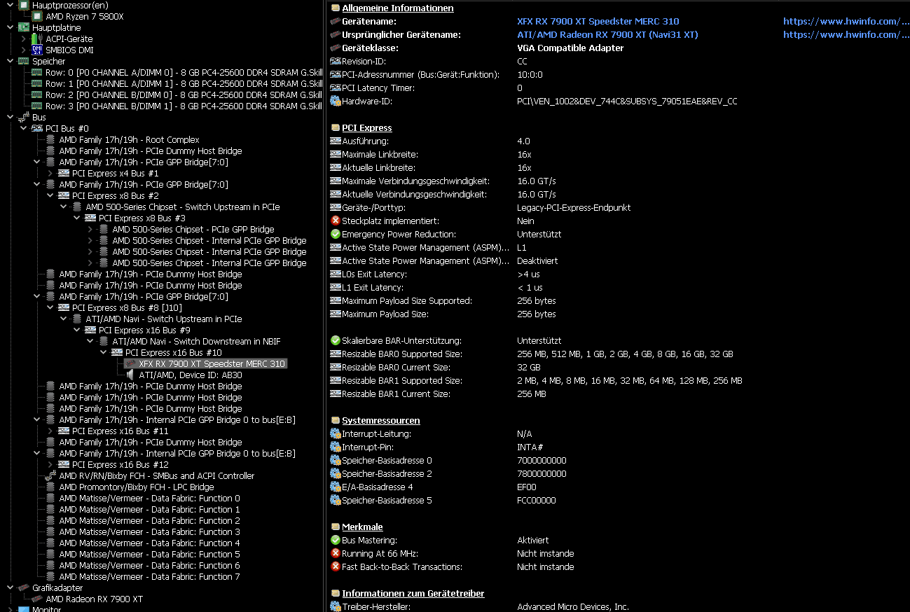

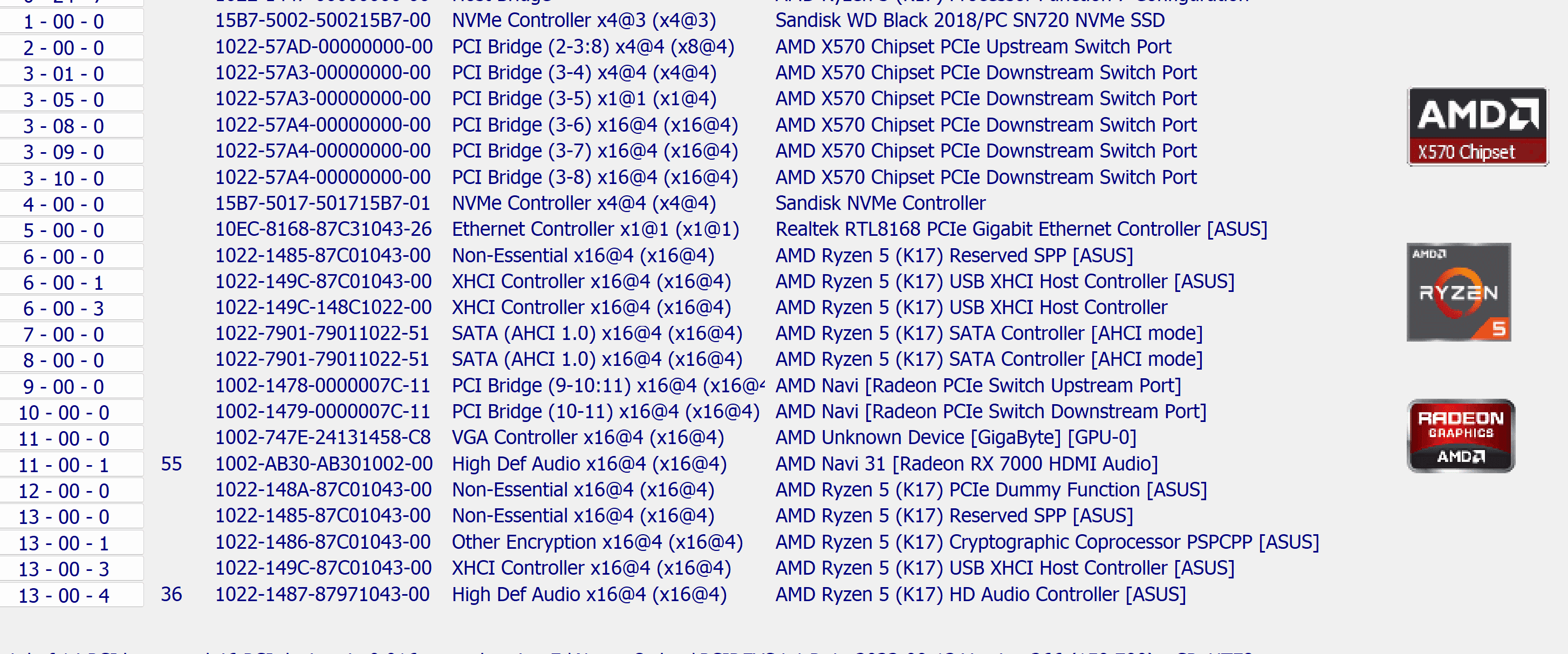

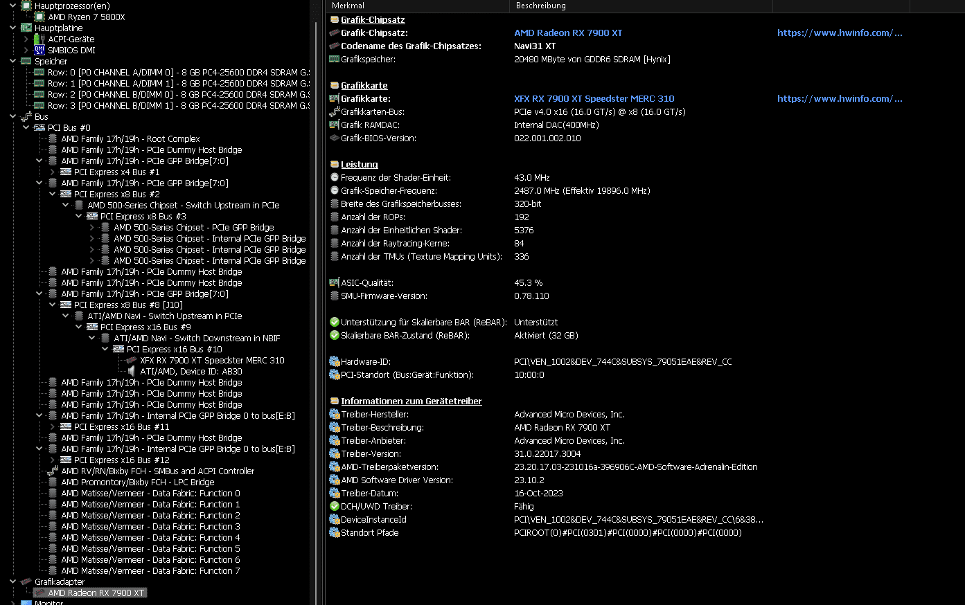

Jetzt bin ich richtig verwirrt, kann mir mal einer sagen ob das so richtig ist?
Ist von HWInfo64 habe da mal nach der Graka gesucht.

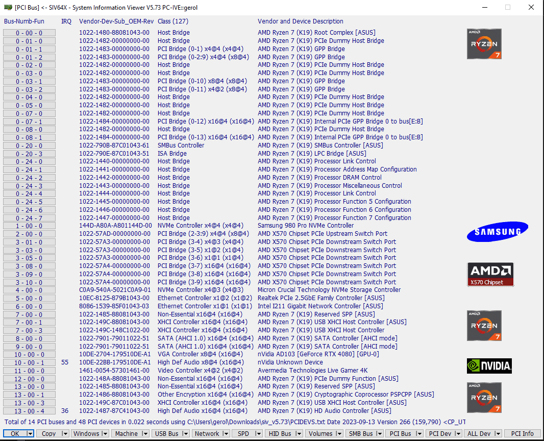

Sorry werde aus dem Screenshot über den X570 Chipsatz nicht ganz schlau was ich falsch gemacht hab, hier aber mal das Bild was du haben wolltest, vielleicht erkennt man ja an was es liegt?
Eine Capture Card hab ich auch noch im PCIEX16_2 Slot stecken, soll die vielleicht in den PCIEX1 Slot?
Nimm die Capture mal raus und schau ob die GFX dann 16 hat
ap221080
das habe ich jetzt auch mal gemacht:
meine Frage dazu, ist es wie bei HWInfo64 oben, das es einfach nur die Bus Daten vom Mainboard sind oder wie?
Denn hier zeigt er, wie bei HWinfo, auch an x16@4 (x16@4) bei der Schnittstelle, wo die 7900 XT sitzt.
Ja die GRAKA ist noch da, ich schicke sie erst am Donnerstag weg, bzw. am Samstag.
LG Nathorus
Erster Wert, wie es angebunden ist. In Klammern (was max geht).
Also x16@4 bedeutet 16 Lanes auf PCIe 4.0
Du kannst auch vorne auf die Schaltfläche klicken und bekommst Detail Infos zu dem Gerät.
Danke dir,
also ist das eben wie es angebunden ist aber nicht was die Graka gerade tatsächlich hergibt, alles klar.
