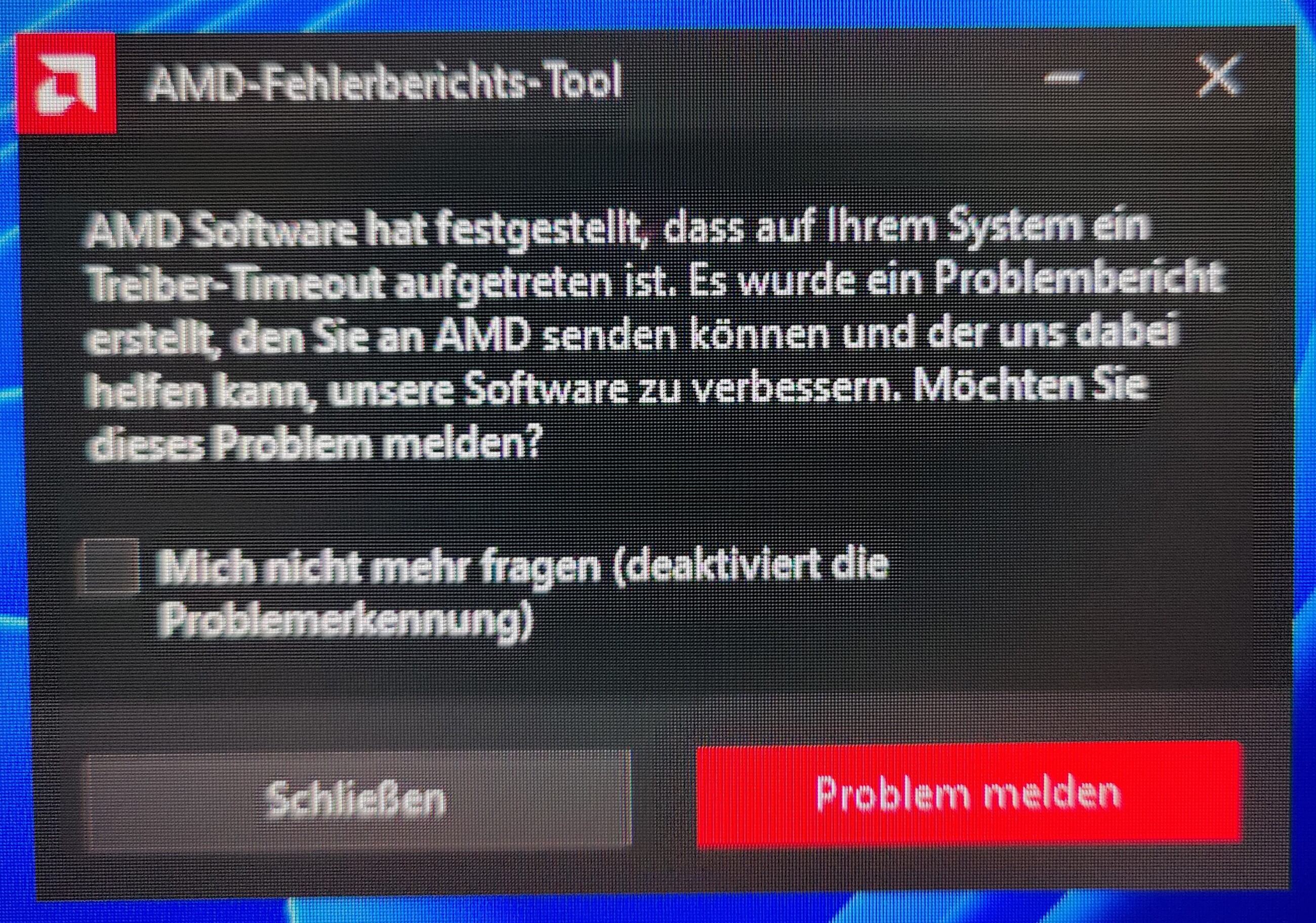

ich war wohl etwas zu voreilig. Neuerdings meldet sich der Absturz an. Der Monitor wird für ein paar Sekunden grün, dann startet das System neu. Vorab gesagt ist die RX 7900 XTX Red Devil die ist jetzt ausgebaut und geht zum Händler zurück. Mit dem habe ich schon gesprochen. Also grüner Monitor gleichbedeutend mit "Ich bin dann mal weg". Bei mir, das habe ich schon entdeckt, wird es immer grün wenn Power gebraucht wird, dann verabschiedet sie sich. Mit neuem BS versucht. Ich steh auf Bling Bling das wird über Armoury Crate gesteuert. Also versuche es zu installieren, das geht auch aber wenn das Programm startet und aufs System zugreifen will, grüner Bildschirm. Wenn ich die GPU überprüfen möchte mit passender Software, grüner Monitor. Das geht so weiter. Ich kann die GPU nicht mehr belasten, sonst wird es grün.Ist das eine Geschichte die nur Powercolor betrifft oder ist das auch bei anderen XTX? Ich denke an die 7900XTX Nitro von Sapphire ob es die sein wird bei Neukauf?
Moin,
kleines Update von mir: das BIOS Update scheint es bei mir gebracht zu haben! Seit dem habe ich noch einige Benchmarks und Stresstest´s durchgeführt. Scheint nun alles zu laufen. Hatte bis jetzt keine weiteren Abstürze!
@Thomasmh: Ja genau so war der Fehler. Anbei mal ein Bild von der Fehlermeldung. Temperaturen sind außerordentlich gut! Ich bin bisher mit Stresstest´s nicht über 41°C gekommen! Beindruckender Kühler von AC.
@Maexi: Klingt mir stark nach einem Montagsmodel! Grüner Bildschirm heißt nichts gutes... Hoffe dass du da schnell was neues findest. Hatte die Sapphire auch hier. Aber war mir ehrlich gesagt "zu teuer"... Hab mich dann mit Vergleichen beschäftigt und dadurch dann meine Entscheidung auf die XFX gefällt.
