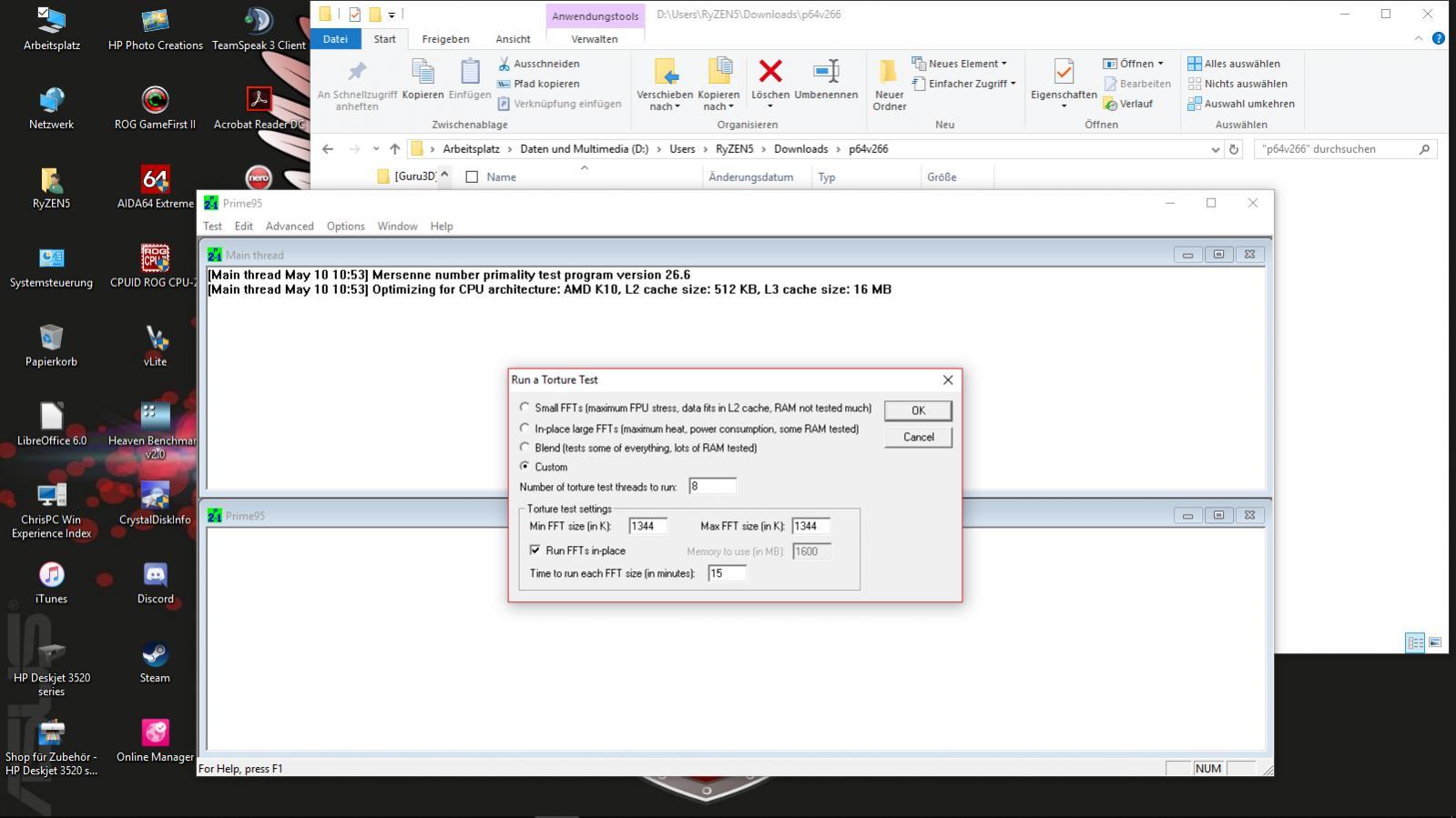

@Flockig: Nimm lieber den MSI-Afterburner für das Auslesen der CPU-Auslastung, und mach mal mit Prime95 Version 26.6 (geh da mal auf "Custom", und übernehme mal da die ganzen Sachen/Einstellungen aus meinem Screenshoot: Prime95-Einstellung für Test.jpg, diese Prime95-Einstell-Werte stammen dem Profi-OverClocker Roman "Der8auer" Hartung) 1 Stunde lang in Kombination mit CPU-Z sowie Deinem CPU-Temperatur-Auslese-Programm einen Stabilitäts-Test (@ Stock und mit Deinen CPU-OC-Werten)
