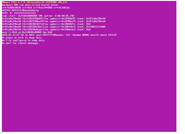

Mal ne Frage, mag gerade beim Kumpel ESXI installieren. Bios ist 3.30. Er bleibt immer bei initializing storage stack hängen. Liegt das am Bios oder muss man noch was ändern ?
Oder gibt es ein neueres Bios wo ESXI funzt ? Er hat hat ja das Board mit den 2x 10G Nic.
Fragen wir mal anders, welche Version des ESXi installiest du? Ich hatte soewas beim 6.0.0 U3, da bekam ich einen ähnlichen Fehler nach dem Setup des ESXi.
6.5 Mag die internen SATA anschlüsse nicht und 6.7 hat sich dann einwandfrei installieren lassen
6.7U haben jetzt CSm deaktiviert, damit bekommen wir jetzt den Fehler.
Bei mir geht 6.7 U3 problemlos mit deaktivertem CSM und einem 3900 PRO (standard X470D4U), allerdings mit L.3.33/AGESA 1004 B - eventuell einen anderen USB-Stick testen?
L.X.XX (also das L davor steht für Labor-BIOS bei ASRock (Rack), als Beta-BIOSe, die man über den Support anfragen kann/muss).
Der Fehler, den ihr hattet, war das kaputte RDRAND von Zen 2-CPUs vor AGESA 1003 ABB.

Ich muss mich hier mal einklinken, auch wenns nicht direkt um ESXi geht, aber das MB.
Habe gerade auf die neuste BIOS-Version (3.30) geupdated um dann festzustellen dass PCI-Passthrough broken ist -.- (https://community.amd.com/thread/241650)
Ich nehme an das Problem ist unabhaengig von OS? schon jmd ne Loesung ausser Downgrade?
