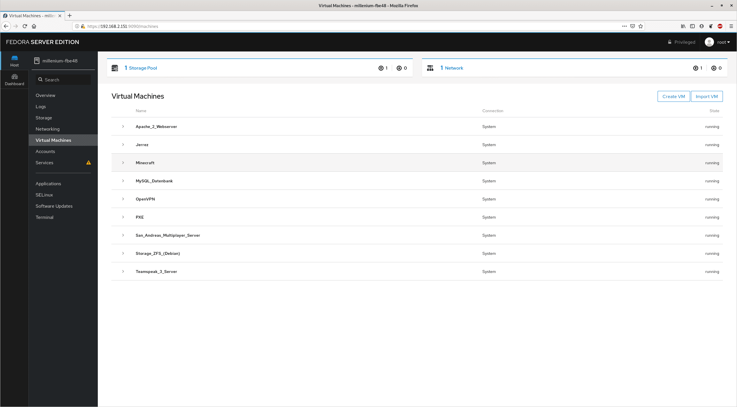

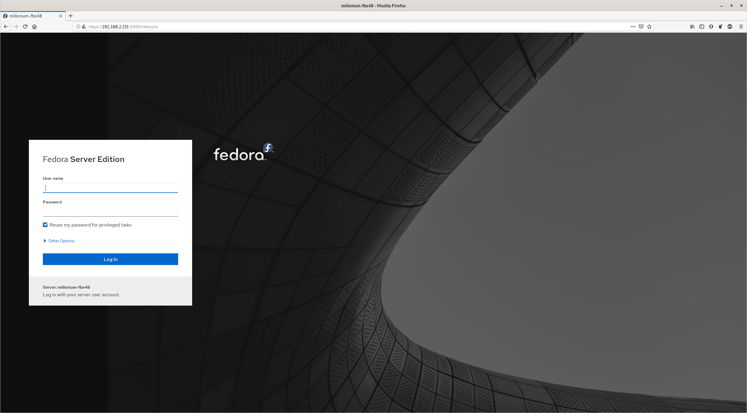

Hier mal wie es bei mir aussieht. Wenn ich unterwegs bin geht alles via GUI, sonst nehme ich aufgrund der Schnelligkeit lieber die gute alte Konsole.

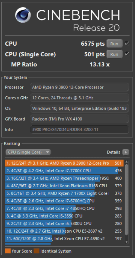

Hier zum Vergleich der 3900 PRO auf dem X470D4U.
Alles Auto, außer DDR4-3200 und 1T.
Maximale 1-Kern-Frequenz: 4,35 GHz
Alle Kerne während CB20: 3,70 GHz
Temperatur mit Noctua U9S-Kühler: Maximal 55°C
Kleines Fazit vergessen:
Der 3900 PRO ist nur sinnvoll, wenn man die zusätzliche AMD-RAM-Verschlüsseungsfunktion oder ein System mit 65 W TDP betreiben möchte, bei dem man weder im BIOS oder OS/Ryzen Master einen normalen 3900X auf 65 W TDP setzen kann.
Die normalen 3900X und 3950X behalten im 65 W-TDP-Eco-Modus ihrere höheren Einkern-Turbos, da sie dabei natürlich nicht ihre 65 W TDP ausreizen.
Die Mehrkernleistung des 3900 PRO ist mit der des 3900X bei 65 W-TDP vergleichbar, die Chiplets des 3900 PRO sind also (wahrscheinlich) nicht besser gebinnt (widerlegter Gedankengang: Könnte vielleicht wie beim 3950X sein), so dass sie nicht mit weniger Spannung die gleichen Taktstufen wie ein normaler 3900X bei 65 W-TDP erreichen können.

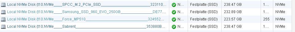

Bifurcation des PCIe 16x funktioniert auch. Hab den jetzt auf 4/4/4/4 gestellt und der ESXi erkennt meine beiden NVMe SSDs in der ASUS HyperM Card :)

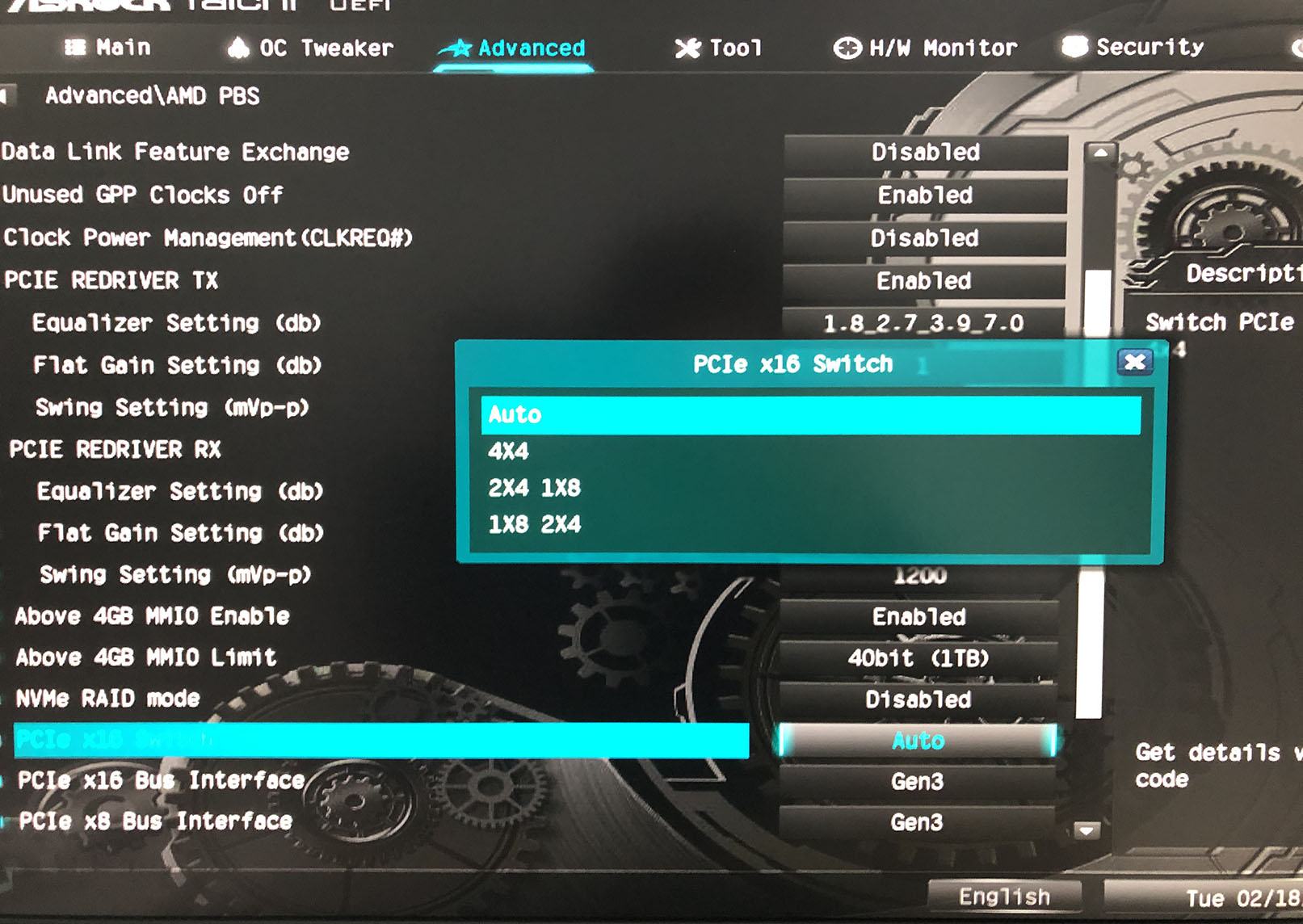

Mit einer der letzten BIOS-Versionen wurde das beim ASRock X570 Taichi eingeführt (das Foto ist von 2.70). Es ist sogar explizit beides, (x4/x4)-x8 und x8-(x4/x4) dabei, da hat mich die Erinnerung getäuscht. Warum x8-x8 nicht aufgeführt wird, keine Ahnung, aktuell läuft es im "Auto"-Modus mit einer GPU und einer Netzwerkkarte aber auf x8-x8.
Es gibt keinen Switch-Chip im System, das eine solche Logik vorhalten könnte. Das Bios kann da meiner Kenntnis nach nicht intelligent genug agieren.
Ein Muxer als Umschalter von 8 Lanes vom ersten auf den zweiten Slot muss vorhanden sein, sonst könnte der erste ja nicht 8 Lanes an den zweiten Slot abgeben und ob eine Karte in einem Slot steckt, kann anhand der PRSNT Pins erkennt werden, sogar wie viele Lanes die Karte hat (außer bei x2 Karten, der x2 Modus wurde ja erst später eingeführt).
Also geht auch x8/x4+x4 oder bezieht sich das alles auf den einen Slot?
Bezieht sich auf beide großen, von der CPU mit PCIe-Lanes versorgten Slots.
- Wenn man nur den oberen Slot für alle 16 Lanes nutzt gehen x4/x4/x4/x4 oder x16
- Sobald x8 ins Spiel kommt, werden die Lanes in der Summe 50:50 auf beide großen Slots verteilt
Ist ja auch sinnvoll: PCIe x8 oder x16 Karten mit zwei oder vier mal x4 M.2 Slots gibt es ja schon länger (dürfte die meisten Kunden abdecken), eine BIfurkation-x16-Karte, die selber wiederum einmal einen x8 Slot und zweimal x4-Lanes bereitstellt dürfte eher Nische der Nische sein (noch nie gesehen) und für krasseste Sonderfälle gibt es ja schon aktive Riser-/Expander mit PCIe-Switch-Chip.

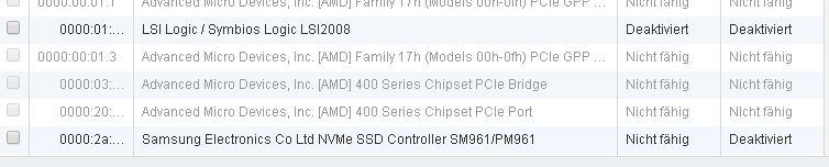

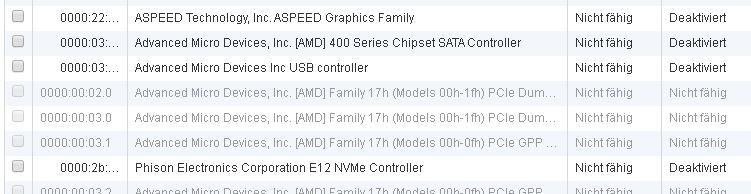

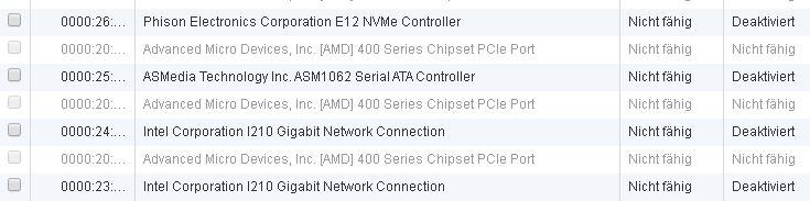

Also die Qnap Karte wird im letzten PCIe Steckplatz erkannt Da muss ich wohl noch einen Treiber für finden....
Alle anderen Geräte:
Die beiden SSDs hab ich noch nicht umgebaut. Samsung und Corsair SSDs sind noch in den internen M.2!

So wie das aussieht werden nur 3 SSDs erkannt wenn die Karte im letzten PCIe eingesteckt ist. In der HYpercard sind 2 SSDs es wird aber nur eine erkannt.... Ich baue die 10 GBit Karte mal wieder aus. Mal gucken ob die Hypercard wieder 2 SSDs anschließt.
Update:
Wenn der untere PCIe nicht belegt ist erscheint die SSD wieder
Heißt, wenn alle Steckplatze belegt sind läuft der 1. PCIe nur mit 4x?
Wenn der untere nicht belegt ist läuft der 1. PCIE mit 8 Lanes aufgeteilt in 4/4 ?
