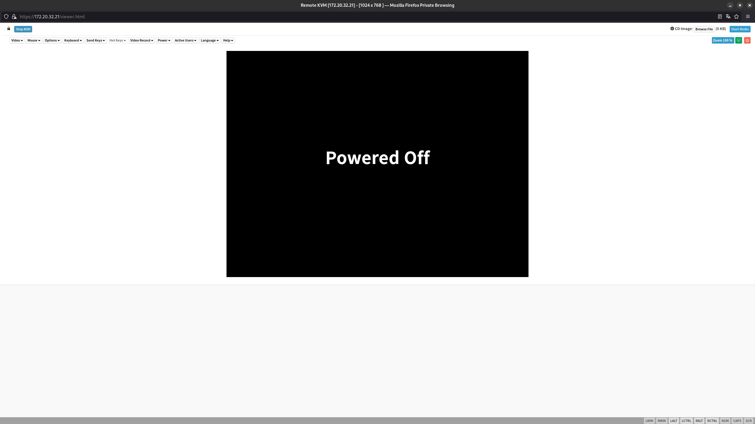

Hey. Hat hier jemand einen 5950X vernuenftig mit dem Board rennen?
Wenn ich z.B. Proxmox installieren will und vom USB Stick booten will, dann geht auf der "Powered off" im KVM, bzw. die Luefter laufen noch, aber kein Bild mehr.

Wie gesagt, meiner läuft im 24/7 Dauerbetrieb ohne Auffälligkeiten. Allerdings mit Windows Server. Und Wakü. Mit Luftkühlung wollte der irgendwie nicht so recht stabil.
Ne, auf dem Gigabyte MC-2-LE0.
Hab zum basteln ein 3950x drauf.. geht ohne Probleme mit Luft
