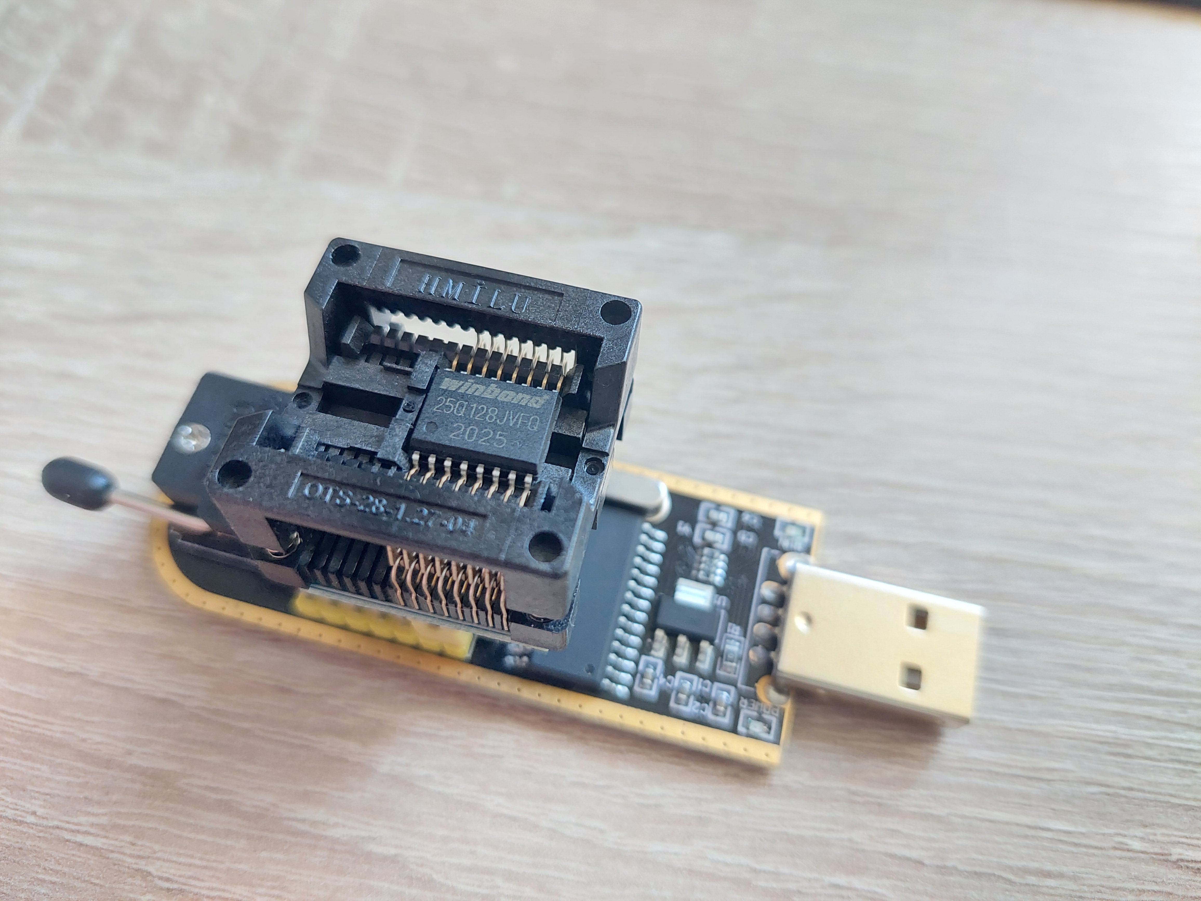

So sieht mein CH341A aus mit dem entsprechenden Sockeladapter.
