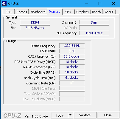

Sicher kann es der Ram sein, bitte gib noch mal genau an, wie er aktuell läuft mit welchen Werten?

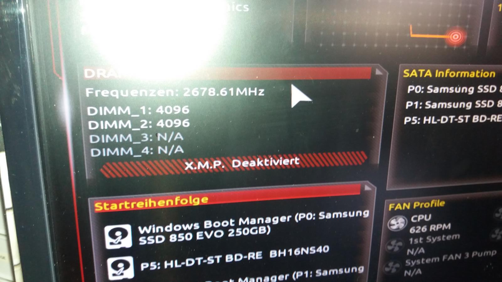

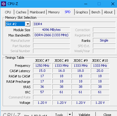

lade mal bilder hoch reicht das? läuft alles auf standart.ist der ram evtl trotzdem nicht so richtig kompatibel da nicht in qvl???4GB Crucial Ballistix Sport LT Dual Rank rot DDR4-2666 DIMM CL16 Single | Mindfactory.de - Hardware,
Also er ist nicht in der qvl, das kann was beuten muss aber nicht.
Mit Ram auf Standard meine ich 21333mhz, den auch 2666 ist schon OC

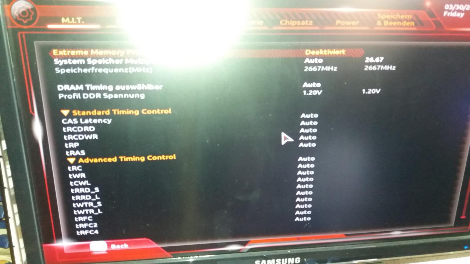

Nein Standard ist immer 21333mhz und den erreichst du mit Bios auf Default, das sollte man zuerst mal testen...
Bios ist auf default gestellt und immer noch die 2666mhz drin.
kann da auch nichts ändern ausser xmp profil auswählen
hddtune ohne fehler bei meiner ssd
Komisch den Ramteiler sollte man in jedem Fall auch einzeln wählen können, vielleicht musst du die XMP Funktion deaktivieren, bevor man den Teiler manuell wählen kann ...

@holzmann ich glaub da ist nichts krumm im bios.
muss man mal draufkommen einfach aufs gewünschte klicken und dann mit plus und minus zahl einstellen:wall:
