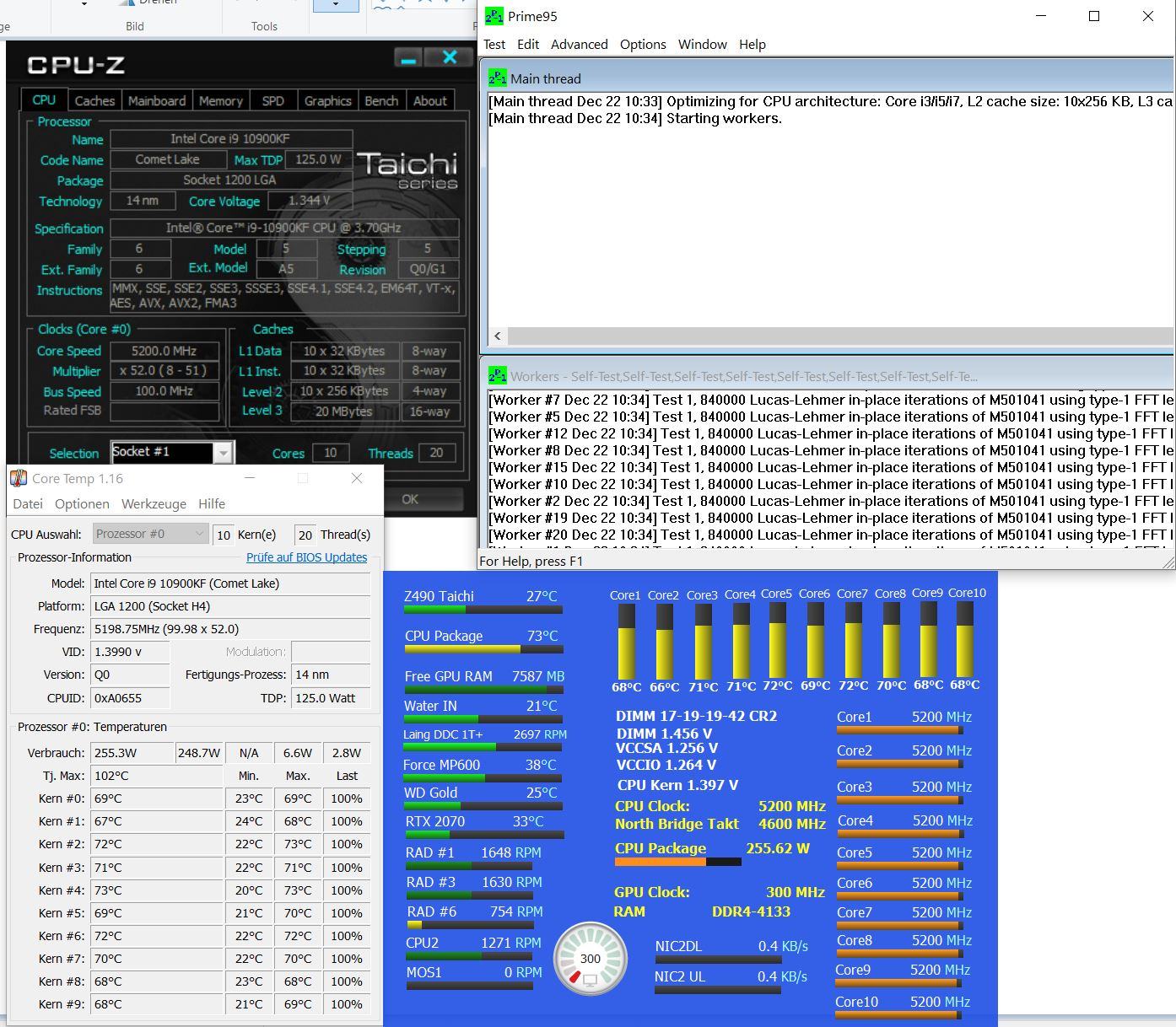

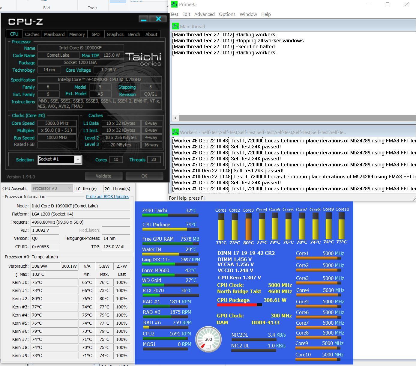

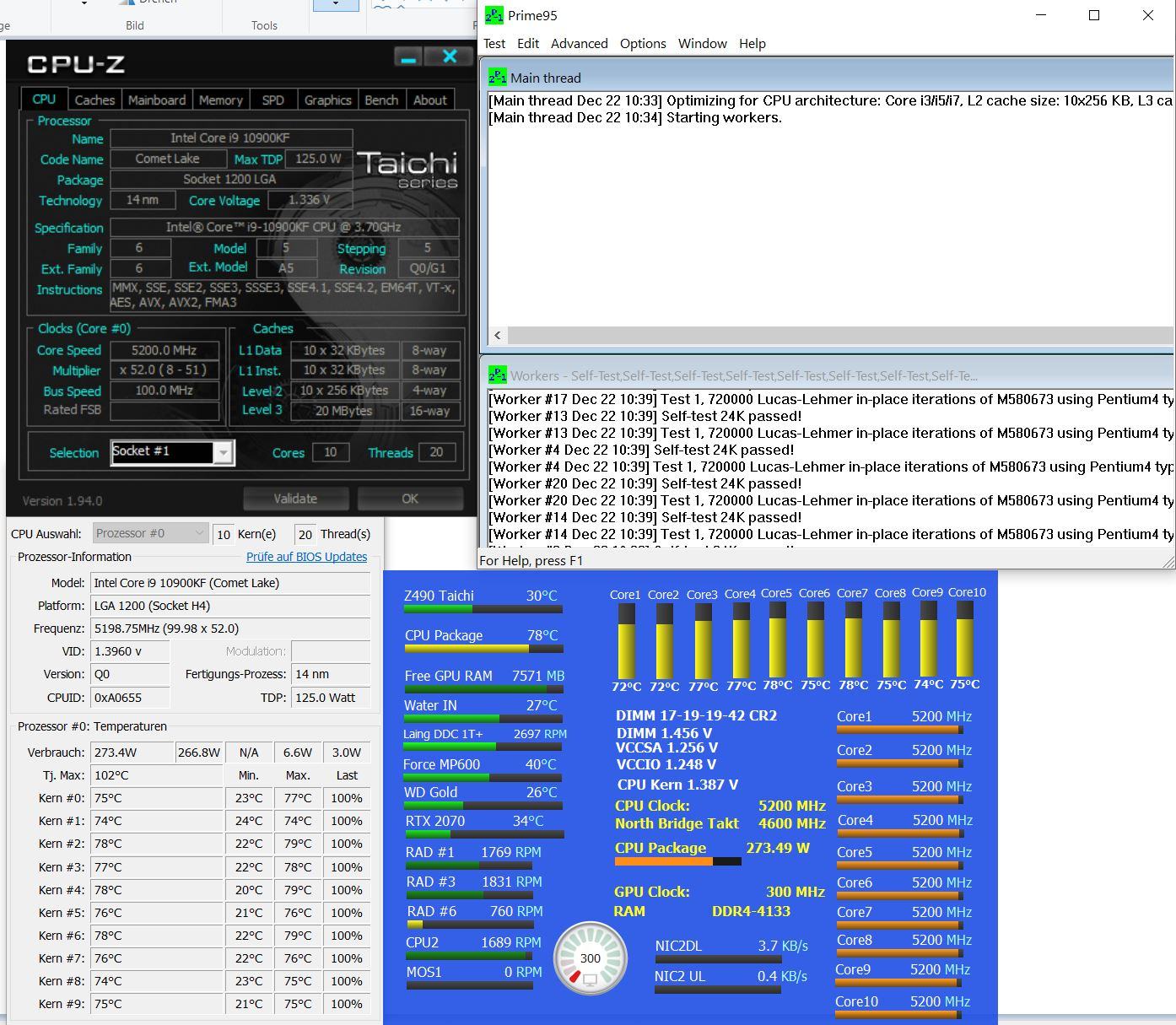

... damit du dir ein Bild machen kannst.
10900 KF 5,2 GHZ ohne AVX Cache 4,6
Bild 1 Start P95 small fft Raumtemp 19°C
Bild 2 Ende nach 5-7 min P95 small fft RT 19°C
10900 KF 5,0 GHZ mit AVX Cache 4,6
Bild 3 Start P95 small fft RT 19°C
Bild 4 Ende nach ~5min. P95 small fft RT 19°C
max. wird das Ding so ~85°C je nach laufzeit P95 & RT.
Meine CPU brauch m.M. n. schon ordentlich Vcore für den Takt, da gibt es viel bessere. Laing DDC 1T+ bei 71% ~2700upm. Halte AIO mit allcore "OC" eines 10900er für schwierig. @Stock weniger ein Problem für ´ne 360er AIO.
System siehe SIG, bzgl. Restl. Wakü usw.
