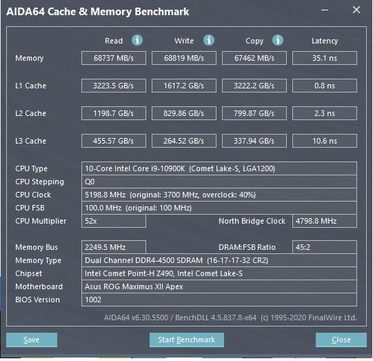

Hier mal mein 24/7 mit selektierter HW, mit 32GB B-DIE schafft auf dem Z490 Unify bei 32GB Fall ca. 60k+ und um die 40ns auch unselektiert.
Und daneben sieht du Standard wie HWL testet.Dafür muss man aber manuell Konfigurieren, dafür gibt es den RamOC Thread, es ist quasi kostenlose Mehrleistung.

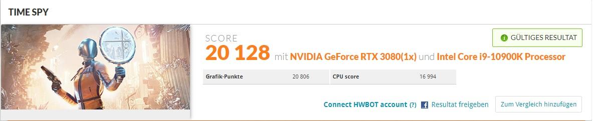

Deswegen hab ich auch gesagt selektierte HW und bin mit ganz sachten 55k und 45ns bei ihm bei 4000 rangegangen, damit wird er dann nicht enttäuscht, da def. mehr geht.;)
Bei mir ist alles mit Wakü und optimert und selektiert, das kann man ne vergleichen
Sonst hätte ich einfach geschrieben also bei mir sieht das so aus mit ner RTX3080 und bei der CPU gehen locker nochmal 500 Punkte.^^
