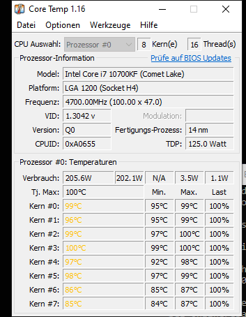

Irgendwas haut doch da nicht hin. Bin bei meinem 10850k aber gerade auch am Ende meines Lateins. Hatte jetzt nur beim AC:O zocken temps von über 90°. Teilweise auch am Thermal Limit. Vllt. muss ich doch mal die AIO auf Intake setzen statt zum rausblasen. Oder ich mache push/pull...
aber trotzdem muss bei dir irgendwas anderes noch schief laufen. Der 10700kf dürfte doch never so warm werden. 200W sollte die AIO locker wegkühlen können. Morgen kommt mein 10700k. Werde dann mal berichten was da so abging und ob der genauso spackt wie der 10850k. Vielleicht haben wir beide das selbe Problem.
Ich verstehe nicht warum deine CPU bei nur 4,7Ghz 200Watt zieht.
Meine sieht im CPU-Z Stresstest nur 140Watt (non OC).
Auch meine CPU Temperaturen sind sicherlich nicht toll aber ich habe die auch nur einen billigen Luftkühler und die Lüfter deutlich gedrosselt.
Da muß bei dir ganz schön was schieflaufen , wenn du für 4,7Ghz angeblich 200Watt brauchst.

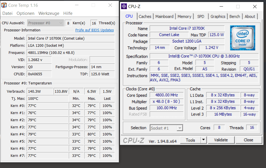

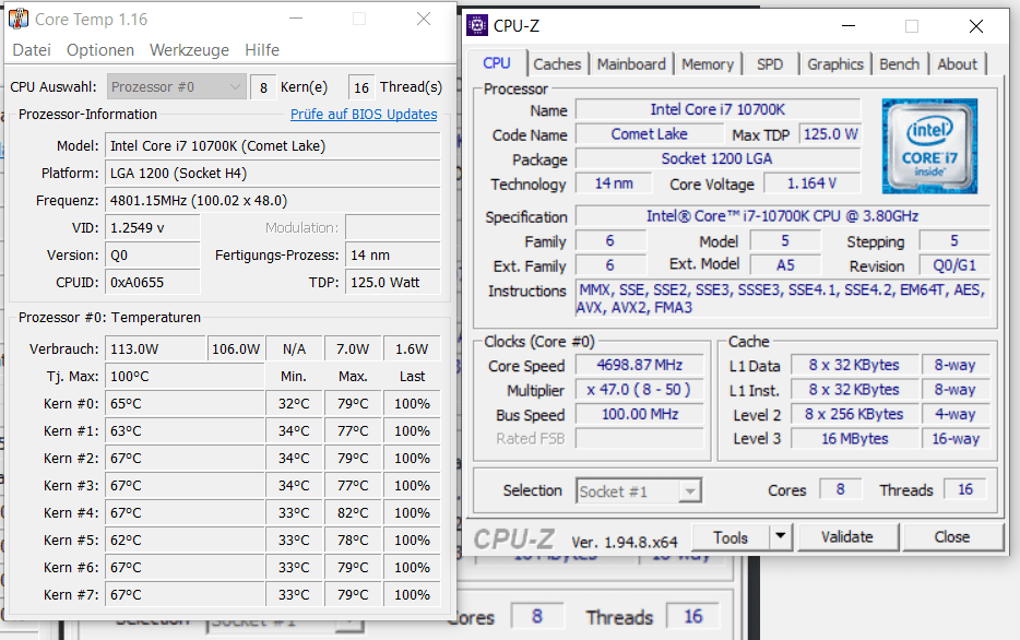

Ich habe jetzt mal den Lüfter auf 100% gestellt und wieder den Stresstest:
12-13 Grad kühler und nur noch 113 Watt !
Der Kühler ist überrings ein Arctic Freezer 34 eSports DUO (wobei ich nur einen Lüfter drauf haben weil direckt über den Kühler ist eh ein 140mm Fan der luft aus den Gehäuse zieht.
Ich würde nochmal den CPU Kühler abnehmen und Checken ob nicht zuviel/zuwenig WLP drauf ist und der anpressdruck paßt.
Fehler gefunden vermute ich. Es gibt im MSI Bios einen Button "Game Mode". Der macht ganz komische Sachen. z.B. Voltage dauerhaft von 1.375 V anlegen. Wer baut den so eine dämliche Funktion ein. Ohne Wore. Abgeschaltet und läuft. Aber wenn ich 5 GhZ OC anlegeb rennt er gleich auf 97 bis 98 Grad. Dachte 5 GhZ wären mit der 360er AIO easy drin. Naja bei Stock Settinmg Idle bei 27 bis 31 Grad .im Cinebench R20 80 Grad. Das passt zumindest. Benchmark Ergenisse im Multi-Core ähnlich meines Ryzen 3700X. Gute Idee. Melde dich mal und wir können schauen wer die Silicon Lottery gewonnen hat. Mich würden dann natürlich Deine OC Einstellungen interessieren. Bin da eher AMD bewandert. Danke :-) 90 beim Zocken ist aber krass bei Dir. Das ist uch grenzwertig und nicht, was man sich dauerhaft wünscht.

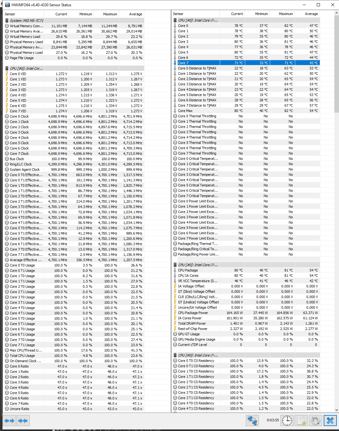

Hab jetzt mal nen MCE wieder abgeschaltet und 0.05V negativen offset draufgehauen bei LLC 4. Mehr an Temps drücken geht nicht. Da blieb er zumindest unter 90° bei AC:O. Die Flüssigkeit der AIO hält sich unter 50° also funzt die Kühlung schon wie es scheint, denn die Suppe wird ja gut warm. Ist mir echt nen Rätsel alles. Selbst wenn meine Lüfter jetzt nicht so Porno sind, bei 6 intakes und 3 exhaust im O11 sollten die bei 100% trotzdem genug schaufeln.

So nochmal kurze Rückmeldung. Kiste läuft. Temperaturen sind völlig Ok. Es lag also wirklich an diesen gaming mode im bios.

Ich habe mal OC getestet. Auf 5 Ghz egal welche LLC und wie niedrig die Spannung immer sofort 97 bis 100 Grad. Und das bei CB20CB 23 Prime (mit und ohne AVX) und x-265. Klar ist da nicht der daily driver. Aber dafür das das eine K-CPU ist ist das sehr ernüchternd. kann doch nicht sein, dass ich immer Pech habe. habe schon beim 3700x nur ein Bronze Sampfle erwischt, dass nicht mal auf Hersteller Angaben erreicht hat.
Die Noctua ist aber noch eine der Pasten, die ok ist. Im vergleich zur kryonaut ein Träumschen. Bei der MX4 muss man immer aufpassen, dass sie keine Fäde zieht, die dann auf das Mainbaord tropfen.
..... habe von MSI keinen Plan. Aber um bessere Temps zu erreichen muss die Spannung bei Takt X mit Sicherheit etwas runter, wenn es dann instabil ist , dann würde ich sagen hast du richtig Pech gehabt mit dem Chip....

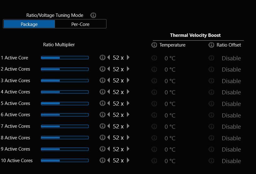

..vlt wäre ja das Tool "Intel Extreme Tuning Utility" was für dich, da kann man einzelne Kerne in temp. Abhängigkeit takten. (Thermal velocity Boost) . Bin mir aber nicht sicher ob das auch mit dem i7 funzt und nicht nur für den 10900er
