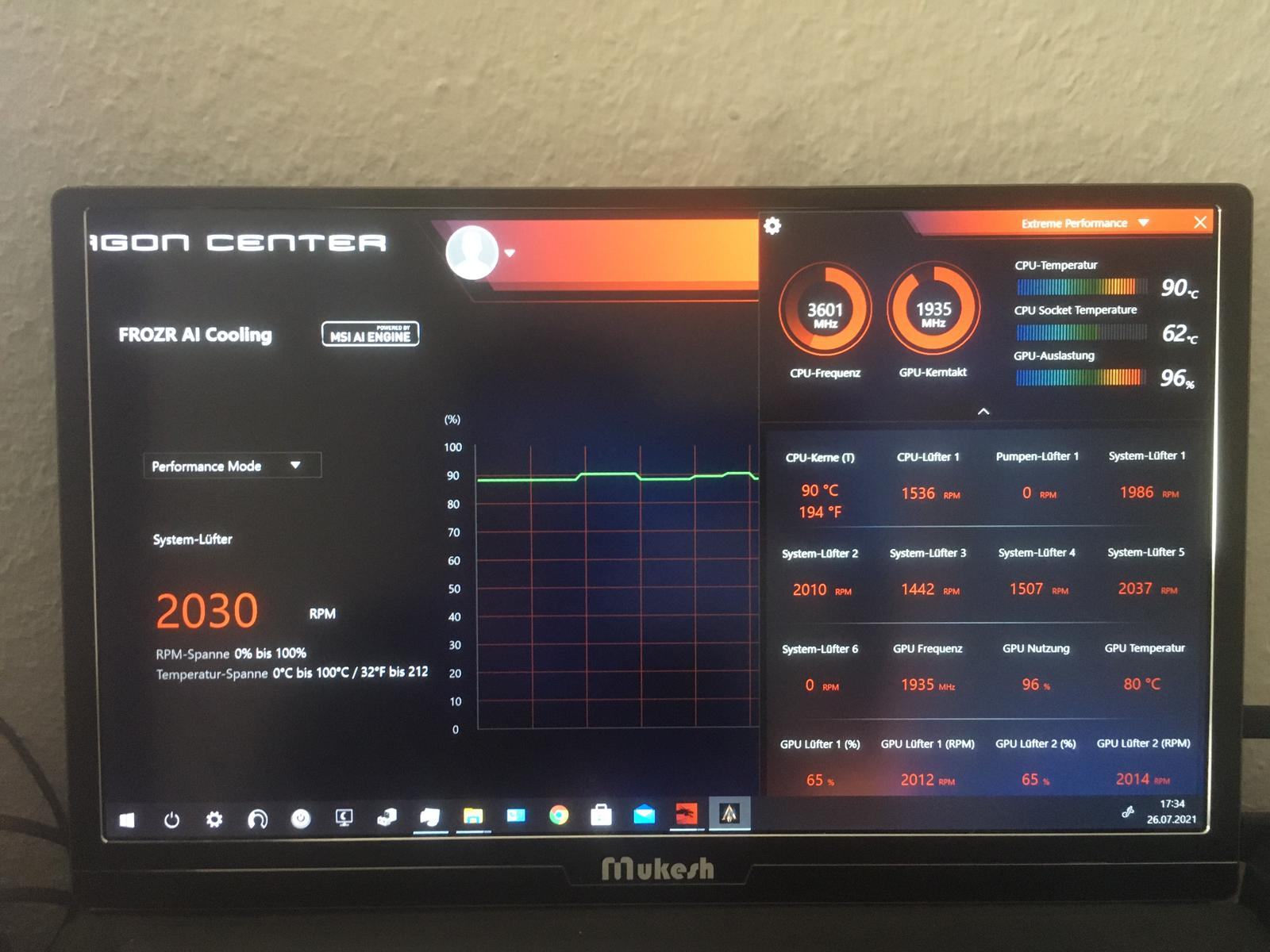

Hallo zusammen,
Mein Ryzen 5900x wird beim zocken immer extrem heiß, nach wenigen Minuten stellt sich die CPU bereits auf die höchste Auslastung ein sodass Temperaturen von 85-90 Grad zum Dauerzustand werden. Das ist doch nicht unbedingt förderlich für die Langlebigkeit, oder? (Auch wenn AMD selbst das als 'normal' bezeichnet...)
Anbei mein System:
CPU: Ryzen 5900X
Grafikkarte: RTX 3900 Suprim X 24GB
Mainboard: msi mpg b550 gaming carbon wifi
RAM: DDR4 64 GB (Dual Channel), 1333.0 MHZ
BIOS: E7C90AMS.170 (aktuellste)
Lüfter Dark Rock Pro 4, 3x Vorder-Lüfter. 2x Hinter-Lüfter (nach hinten/nach oben)
Netzteil: Seasonic Prime TX-1000 Titanium
Case: BeQuiet! Dark Base 700
Das Hitzeproblem tritt vorallem bei aktuellen Games wie Cyberpunk oder Assassins Creed Valhalla auf. Habe die Grafiksettings auf maximal/ultra gesetzt, mein Computerhändler meinte, mein System könnte das auch locker ab, FPS oder Performance Probleme habe ich auch nicht, alles läuft butterweich, nur lediglich die Temperaturprobleme. Bei älteren Games wie GTA V oder Crysis 3 mit Maximaleinstellungen klettert die CPU dennoch auch gerne jenseits der 80-85 Grad Marke hoch. Die Lüfter (CPU+System) werden über das MSI Dragon Center gesteuert, hier habe ich den Performance Mode gewählt, Lüfter drehen entsprechend ab 85 Grad auch maximal auf. Airflow meines Gehäuses sollte laut Händler passen. Habe die Tests auch mit offenem Gehäuse vorgenommen, hier habe ich maximal 3 Grad Gewinn, erreiche also immer noch bis zu 87 Grad bei rechenintensiven Games. Im Idle (nach Windowsboot) habe ich lediglich 50 Grad, während Normalbetrieb (surfen, Musikhören, etc.) meiste konstant 60 Grad. Habe bereits das neueste BIOS Update vorgenommen und alle Einstellungen erstmal auf Default gelassen, also kein Overclocking oder dergleichen vorgenommen, leider kein Unterschied zu vorher.
Wie kann ich das System so optimieren, dass ich mindestens 10 Grad dauerhaft senken kann, damit ich unbedenklich zocken kann?
Habe dazu bereits recherchiert und immer wieder die Begriffe PBO Einstellung und Curve Optimizer (Undervolting) gelesen. Wäre das die Lösung? Oder kann es doch ein Lüfterproblem sein?
wie viel Abstand hat dein Kühler zur Backplate der GPU?
Ca. 2cm würd ich sagen. Die Grafikkarte ist am PCI Express 4.0 angeschlossen, da dies bessere Performance bringen sollte... es befindet sich drunter noch ein PCI 3.0 Slot.
Würde ein Wechsel auf das untere Fach das Temperaturproblem beheben? Gäbe es Leistungseinbußungen?

Dein LuKü-System steckt in einem WaKü Gehäuse.... da hilft nur ein neues, für Airflow optimiertes Gehäuse oder Umbau auf WaKü.
Bei mir hatte der Noctua NH-D15 die Abwärme der Backplate mit angezogen und ist dadurch viel zu heiß geworden.
Bei mir kommt NH-D15 selten über 70c in Spielen. Warme Luft wird aber auch sofort mit 7 140er aus dem Meshify S2 geblasen
Danke
Danke, aber wie bereits oben beschrieben, selbst mit offenem Deck, sprich ohne Seitenwand, läuft das System auf 87 Grad hoch... also kann es ja nicht am Airflow liegen?
Mach einfach mal Seitenteil ab und schau wie die Temps dann aussehen.
Der Deckel ist halt leider, wenn auch hübsch, beinahe geschlossen in dem Case.

Die Temperaturen sind selbst OHNE SEITENTEIL bereits auf bis zu 87 Grad
Kann jemand evtl Bezug nehmen zu den Fragen bzgl PBO Einstellungen und Curve Optimizer (Undervolting)?
Und der Tip von Cr@zed^ scheint mir wahrscheinlich auch eine mögliche Ursache zu sein, hier nochmal die Frage, hätte ich mit einem PCI 3.0 statt PCI 4.0 für die Grafikkarte irgendwelche Leistungseinbußungen?
