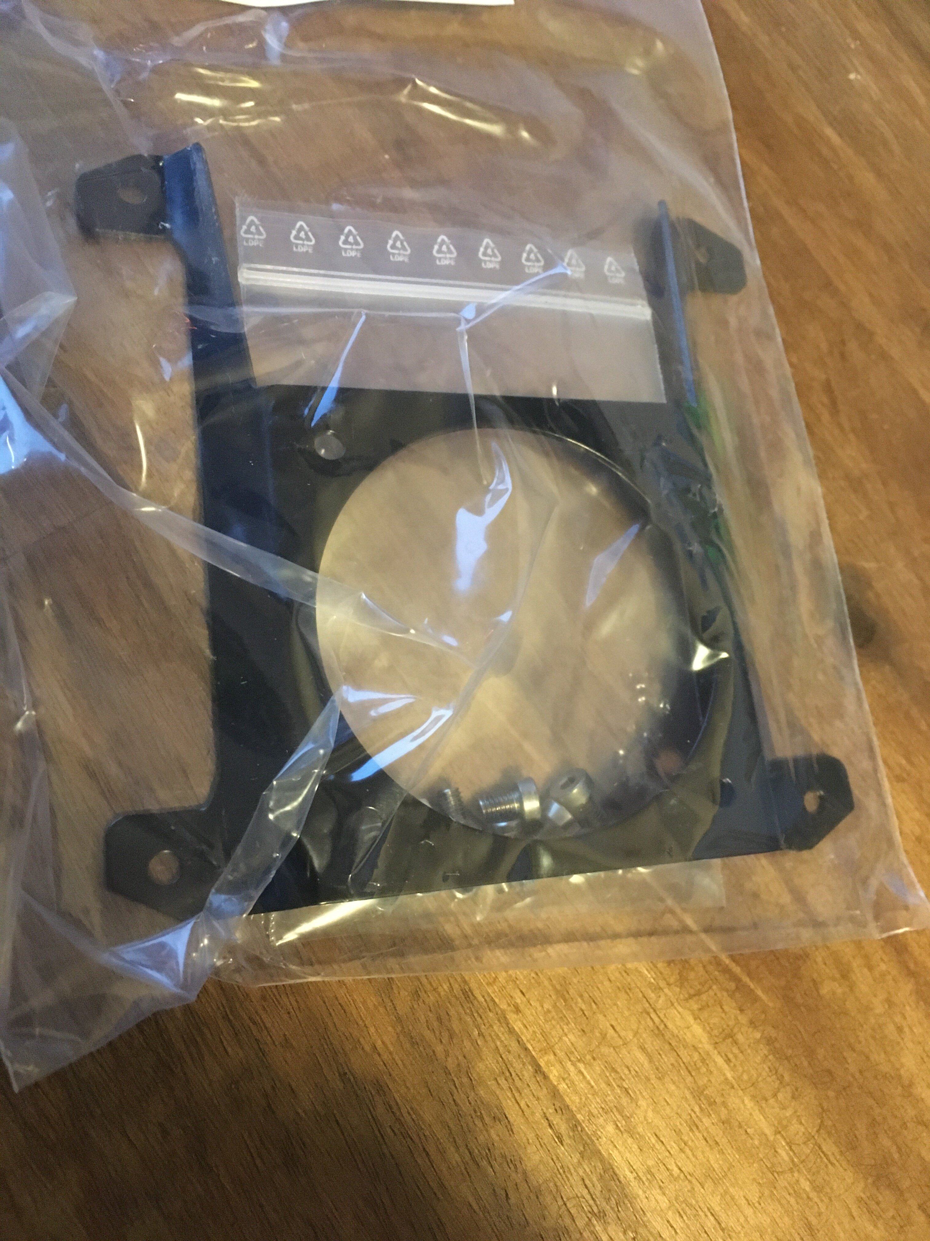

CPU Kühler sind jetzt folgende in der Auswahl:
Mein Warenkorb bei Caseking:
Summe: 209,11 €
(incl. Versand 7,79 €)
Dazu noch Fragen:

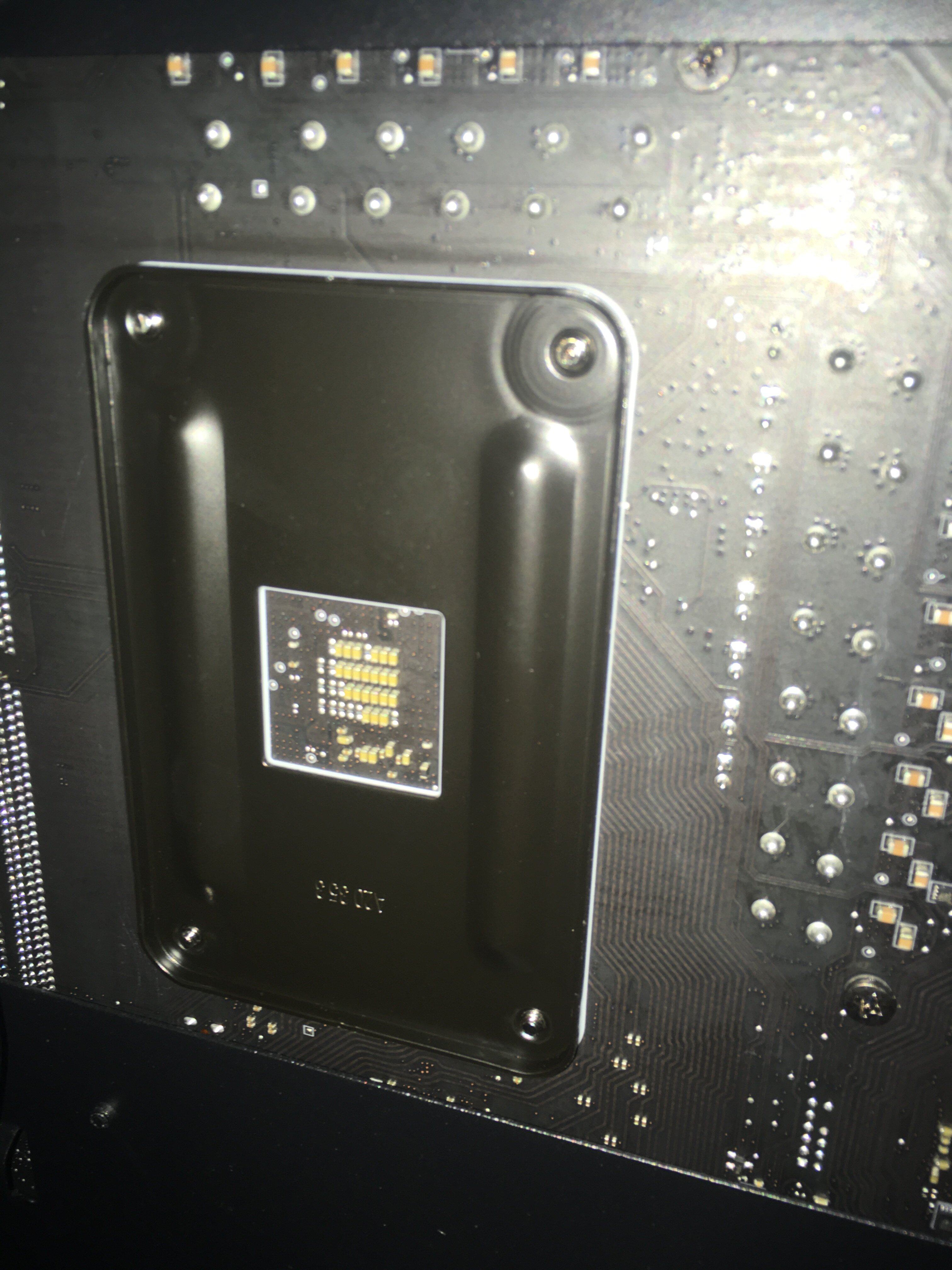

  1. Was ist mit original AMD Backplate gemeint? siehe Bild das Ding?
  2. Brauche ich sonst noch Montage Teile, die nicht dabei sind?

Ich verstehe echt nicht, warum du dich so auf CK versteifst, wenn du heute bei AC oder WC im Webshop bestellst, hast du die Bestellung auch in paar Tagen daheim und hast die volle Auswahl.
Das hat einfach zeitliche Gründe.
