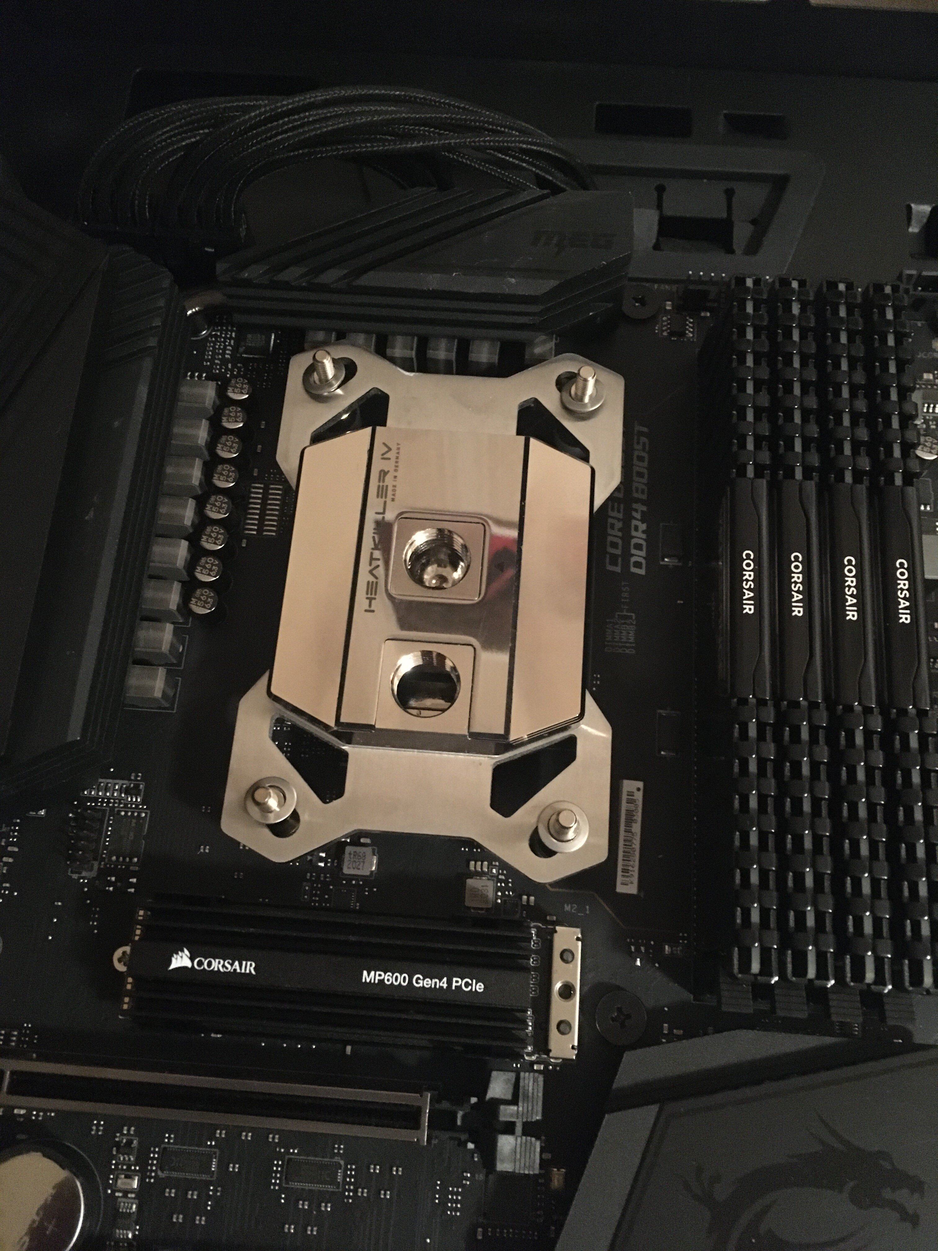

HEATKILLER IV PRO (AMD, AM4 READY) COPPER NI:
Was gefällt mir?
  • wirkt sehr qualitativ hochwertig, keine scharfen Katen, Späne, sonstige Auffälligkeiten
  • Montage-kit erste Sahne!; alles hat genau gepasst; man kann komplett fest anschrauben, da die Federn den Druck regeln ( finde ich sehr gut, weil ich mich sonst immer frage, wie fest soll ich es anschrauben)
  • Anschlüsse sind sauber, die Barrow Fittings gingen ohne Probleme rein; mehrfach (zum Probieren und final)
Was gefällt mir nicht/sollte verbessert werden?
  • nichts
Kaufeempfehlung/würde ich es selber wieder kaufen?
  • ja ohne Bedenken
Benches/Temps:
  • TBD

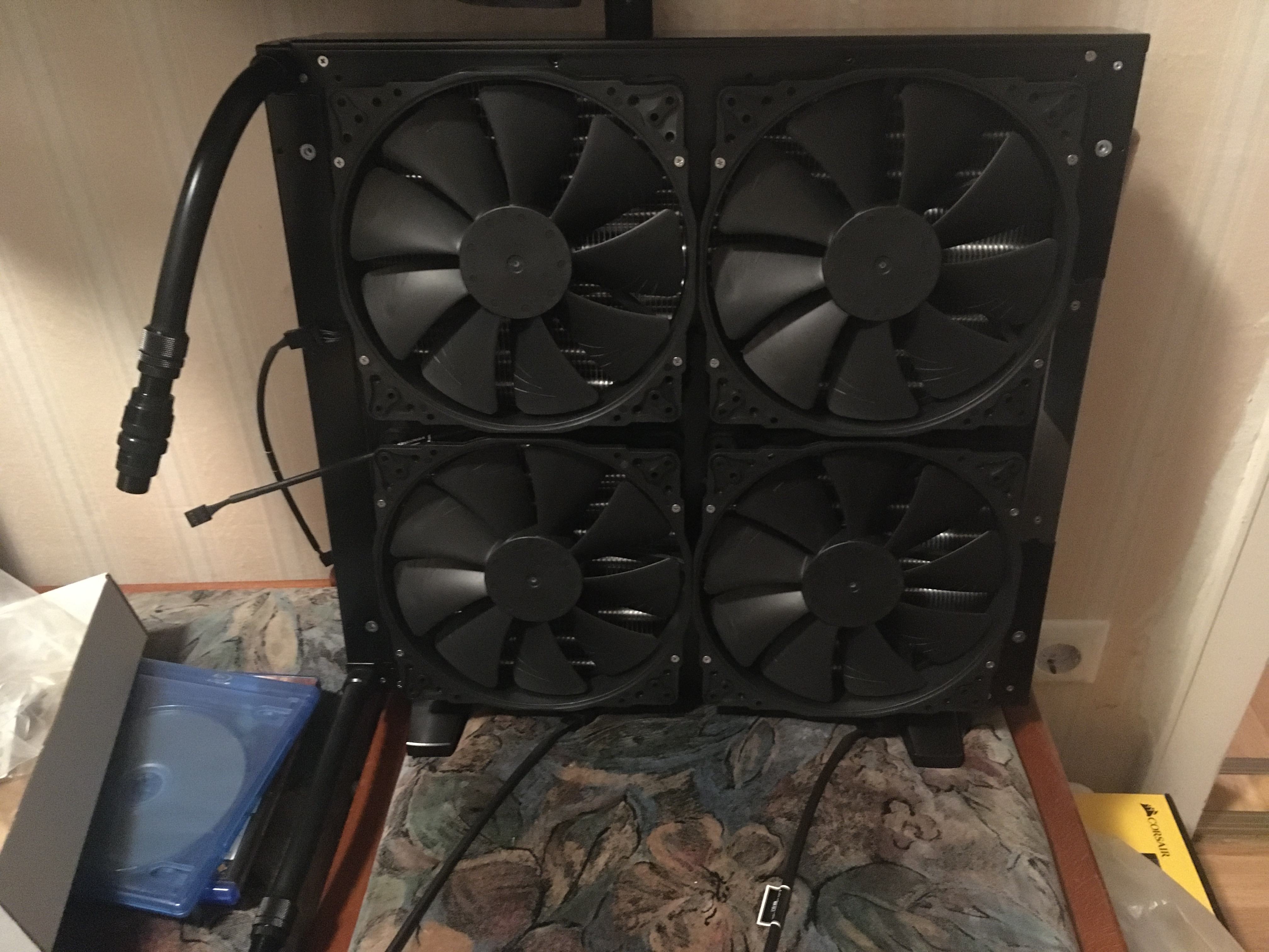

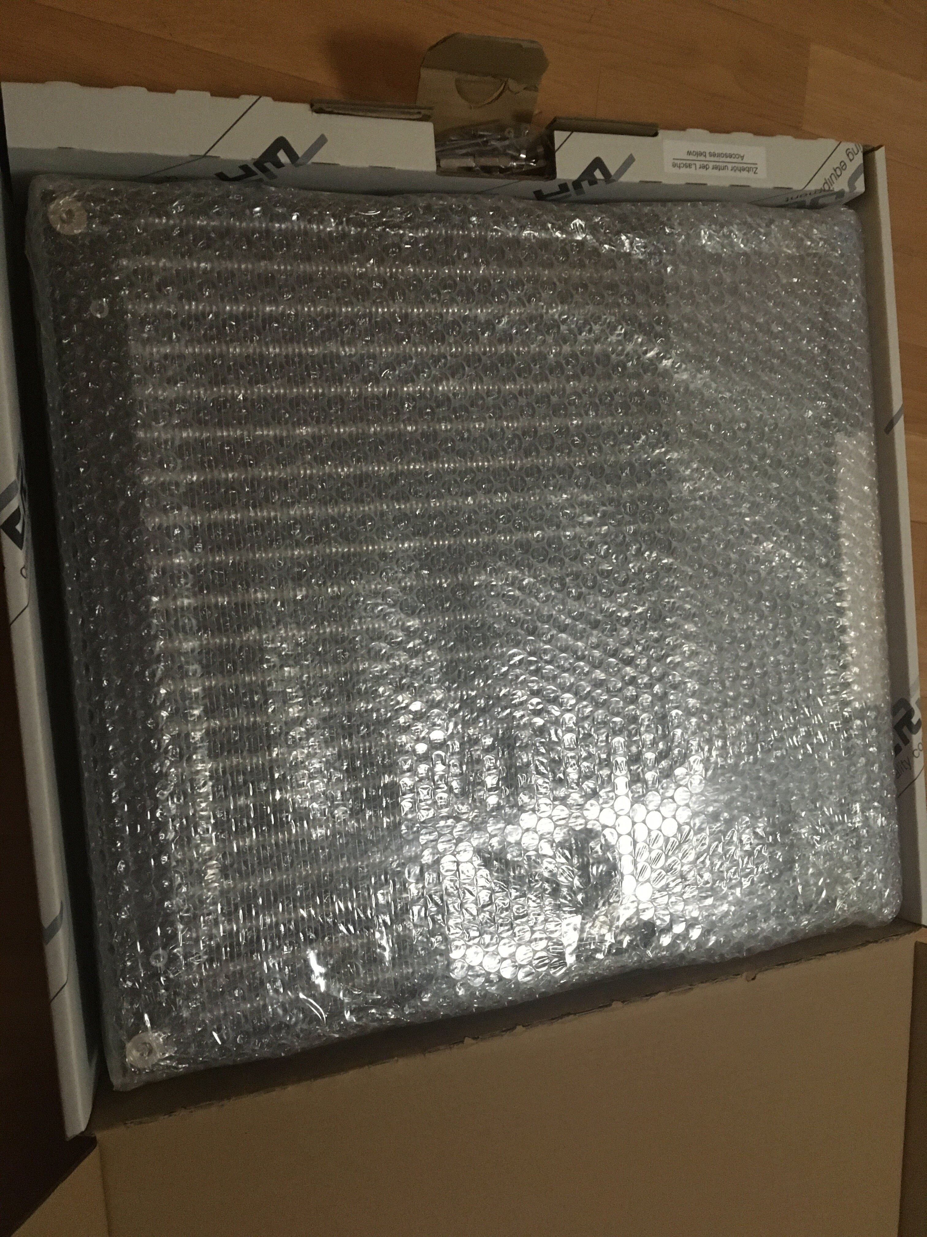

MO-RA3 420 PRO black
Was gefällt mir?
  • sehr gute Verarbeitung, alles passt, keine scharfen Kanten usw.
  • reichlich Schrauben dabei, die gleichen waren glaube nochmal bei der Lüfterblende dabei Top! (mehr statt weniger finde ich immer besser)
  • sieht auf dem Tisch gut aus :)
  • jaaa...leider in meinem MoRa klappert irgend etwas, klingt, als hätte man eine kleine Schraube / Metalsplitter vergessen und der ist jetzt unter dem seitlichen Gehäuse - ich war erst etwas sauer -, aber nachdem ich den Kreislauf gespült hatte, wusste ich, dass es nicht im Kreislauf ist und habe ihn verbaut, aber für Made in Germany bin ich nicht zufrieden. Leider sehe ich auch nicht, wie ich ihn selber öffnen kann ( vllt. kann mir das wer verraten, für mich sieht es aus, als wäre er vernietet?)
Kaufempfehlung/würde ich es selber wieder kaufen?
  • ja, aber bitte QA verbessern
Benches/Temps:
  • TBD

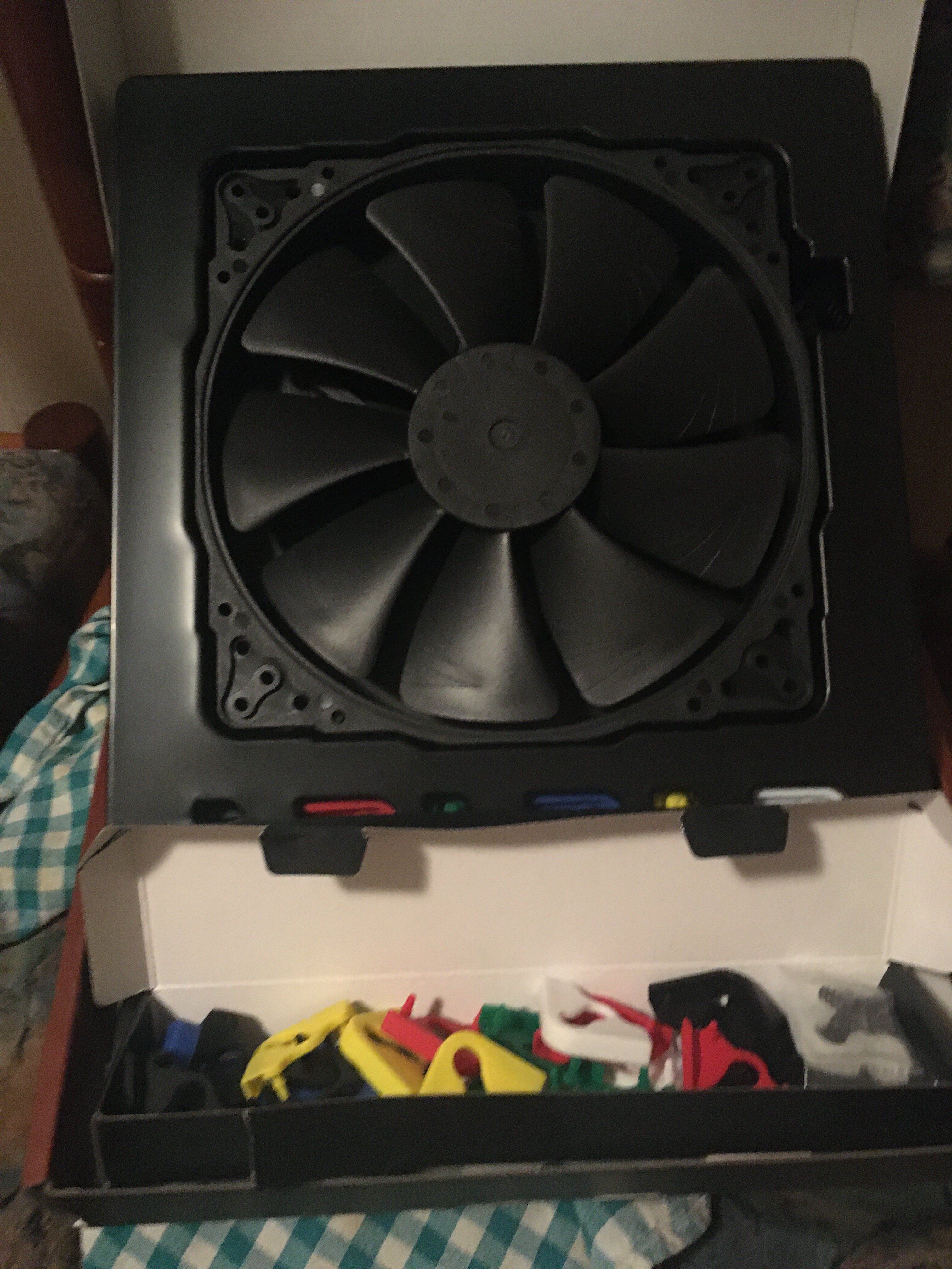

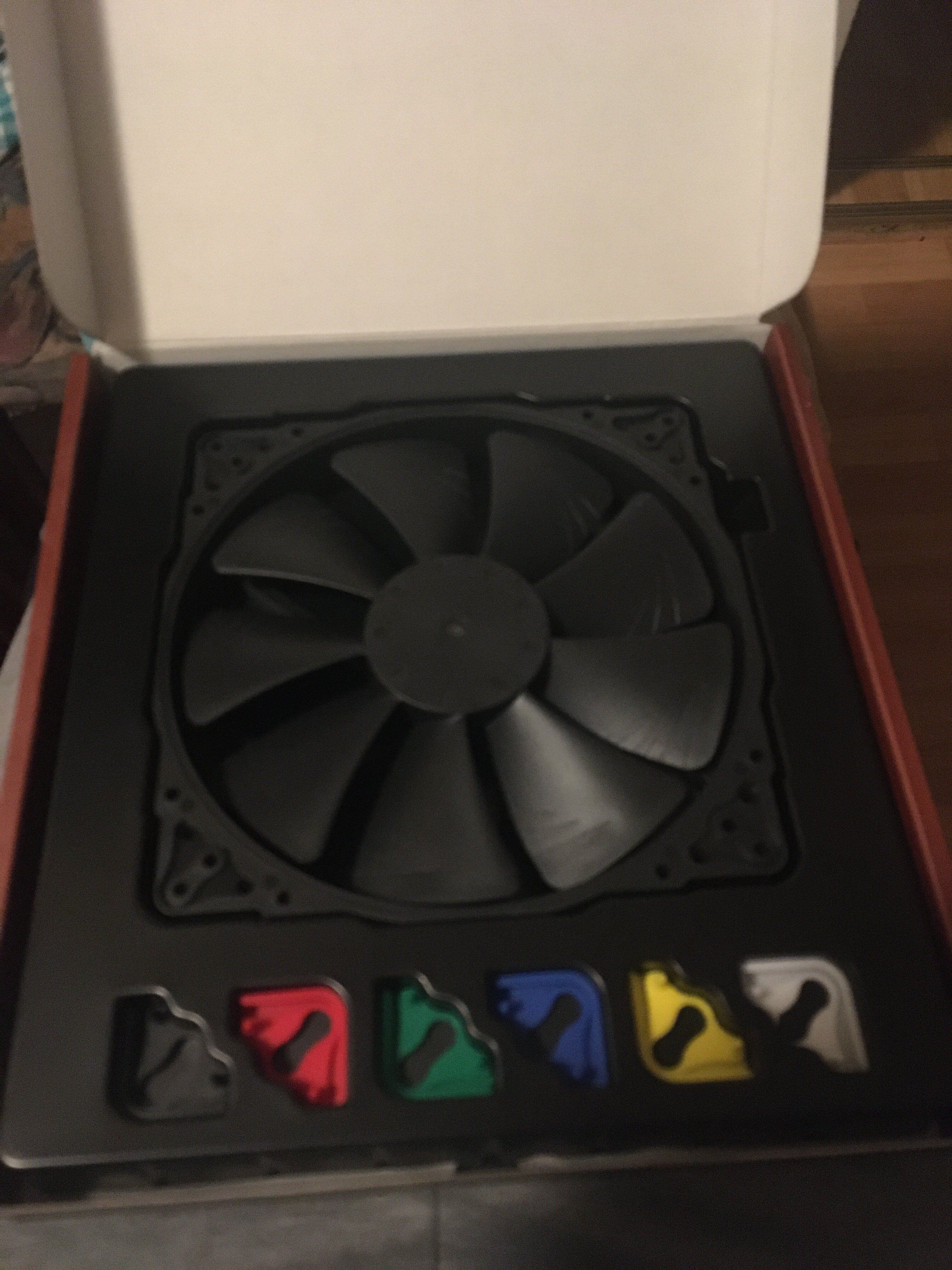

NOCTUA NF-A20 PWM (200X200X30MM)
Was gefällt mir?
  • Verarbeitung ist top
  • Lautstärke ist genial; besonders < 35% (kaum zu hören)
  • 35€ für den Lüfter und dann so ein mini PWM Kabel? dafür gefühlt 30 bunte Ecken für die Montage (sry), aber bei meinen Noiseblockern waren diverse Dinge dabei, wie Gummi Rahmen, Verschieden lange Kabel usw. Da erwarte ich etwas mehr von Noctua
  • jein, denke günstigere Lüfter können das gleiche, aber falsch macht man mit denen auch nichts
Benches/Temps:
  • TBD

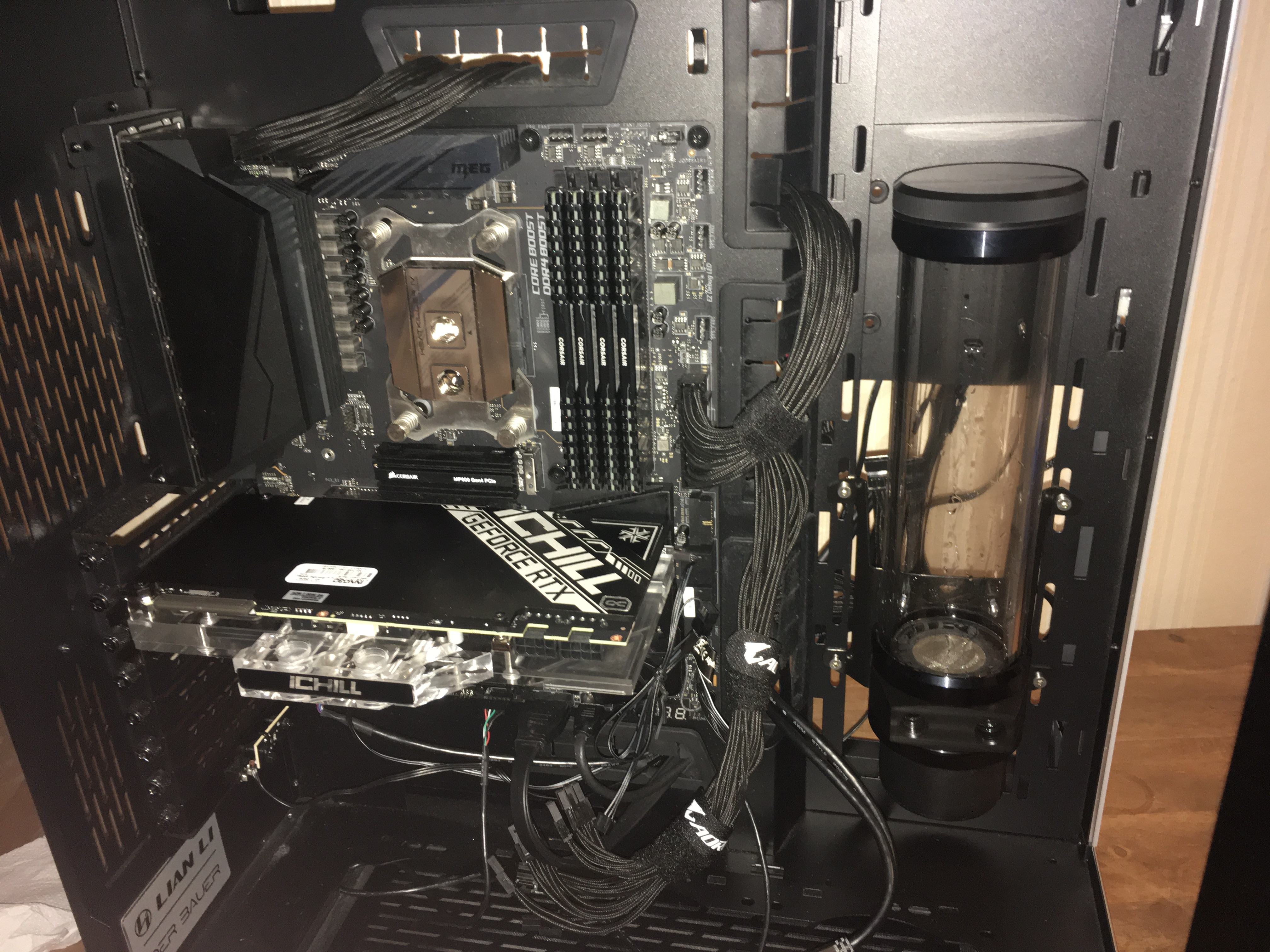

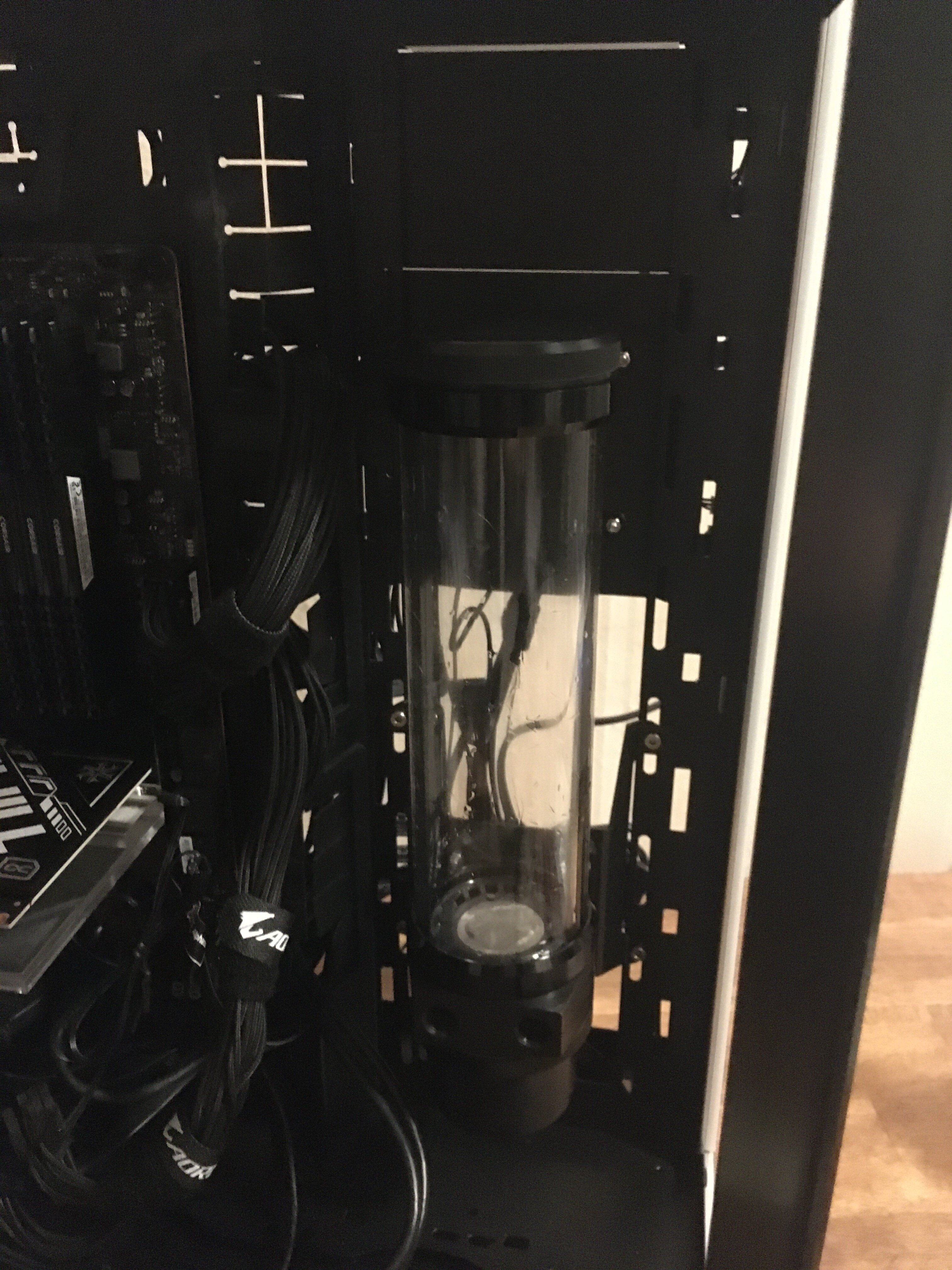

aqua computer ULTITUBE D5 200 Ausgleichsbehälter mit D5 PWM Pumpe
Was gefällt mir?
  • sehr leise ( das war meine größte Sorge ); sie ist für mich ab 35% - 100% sehr deutlich hörbar, aber es ist ein neutrales nicht störendes Geräusch
  • (vermutlich) automatische Entlüftung, man hat die das Wasser beim Befüllen runter gegurgelt ( wie ich zu meiner Zeit ein Sternburg Export nach einem Rülpser :d)
  • Optik und Haptik vom Glasbehälter
  • mit der 120mm Lüfterhalterung, sehr geschmeidig im Lian Li befestig (es werden keine hörbaren Vibrationen übertragen)
  • Fransen/Späne im Gewinde (siehe weiter oben einer meiner Posts)
  • leider nur zwei Anschlüsse (kann das Füllen etwas umständlich machen, besonders, wenn der Radiator außerhalb ist); liegt aber wahrscheinlich an dem Druckausgleich im Deckel
Benches/Temps:
  • TBD

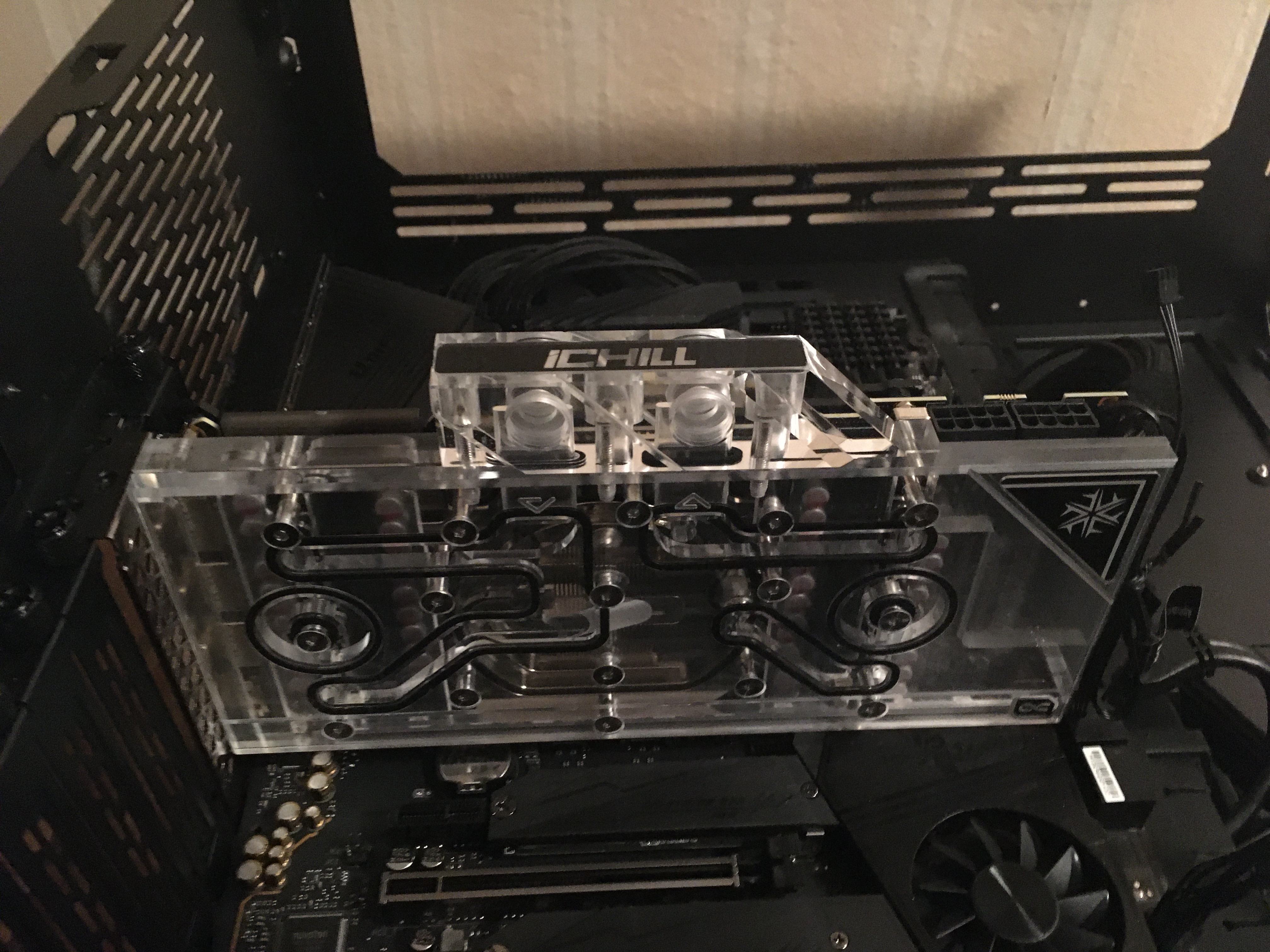

Inno3D GeForce RTX 3090 iCHILL Frostbite - 24GB
Was gefällt mir?
  • Optik
  • leichter Einbau
  • zwei Verschluss Deckel direkt dabei
  • und wieder eine Karte mit coilwhine :ROFLMAO:😭; zum Glück ist es nicht so stark, wie bei der Strix, die ich hatte und diesmal ist es ein Säuseln/Fiepen; statt diesem elektrischen Rattern, deswegen werde ich es wohl bis zur EVGA Hydrocopper überlegen :d
  • ja, aber ohne coilwhine wäre schöner
Benches/Temps:
  • TBD

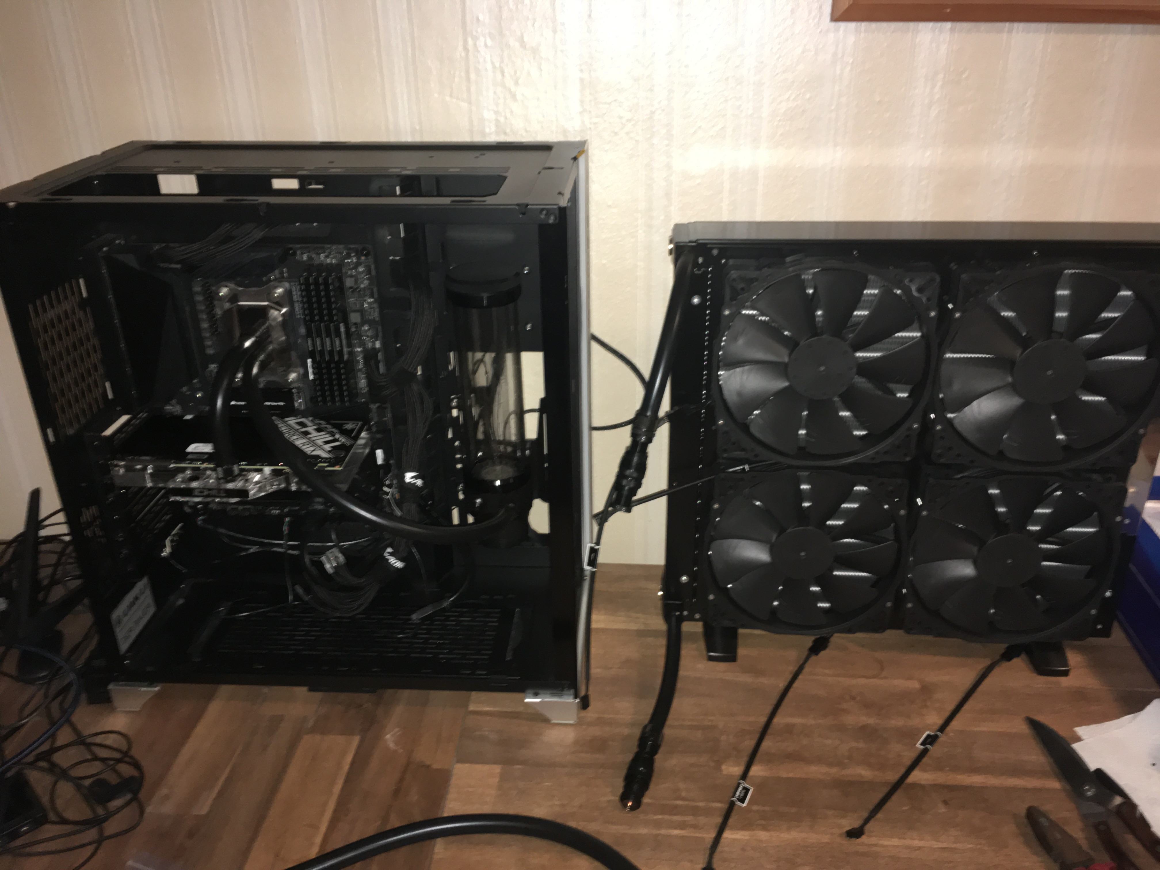

Was fehlt noch im Kreislauf/was ist noch zu tun?
  • noch zwei Temperatur Sensoren (nach der GPU, nach der CPU)
  • Durchflusssensor nach dem MoRa direkt nach der Schnellkupplung
  • die Lüfter Kabel besser verlegen, da die noch hinten im Gehäuse rumbaumeln (brauche da wohl längere PWN Kabel)
  • denke werde doch das Lüftergitter bestellen, damit nicht aus versehen in die drehenden Lüfter kommt

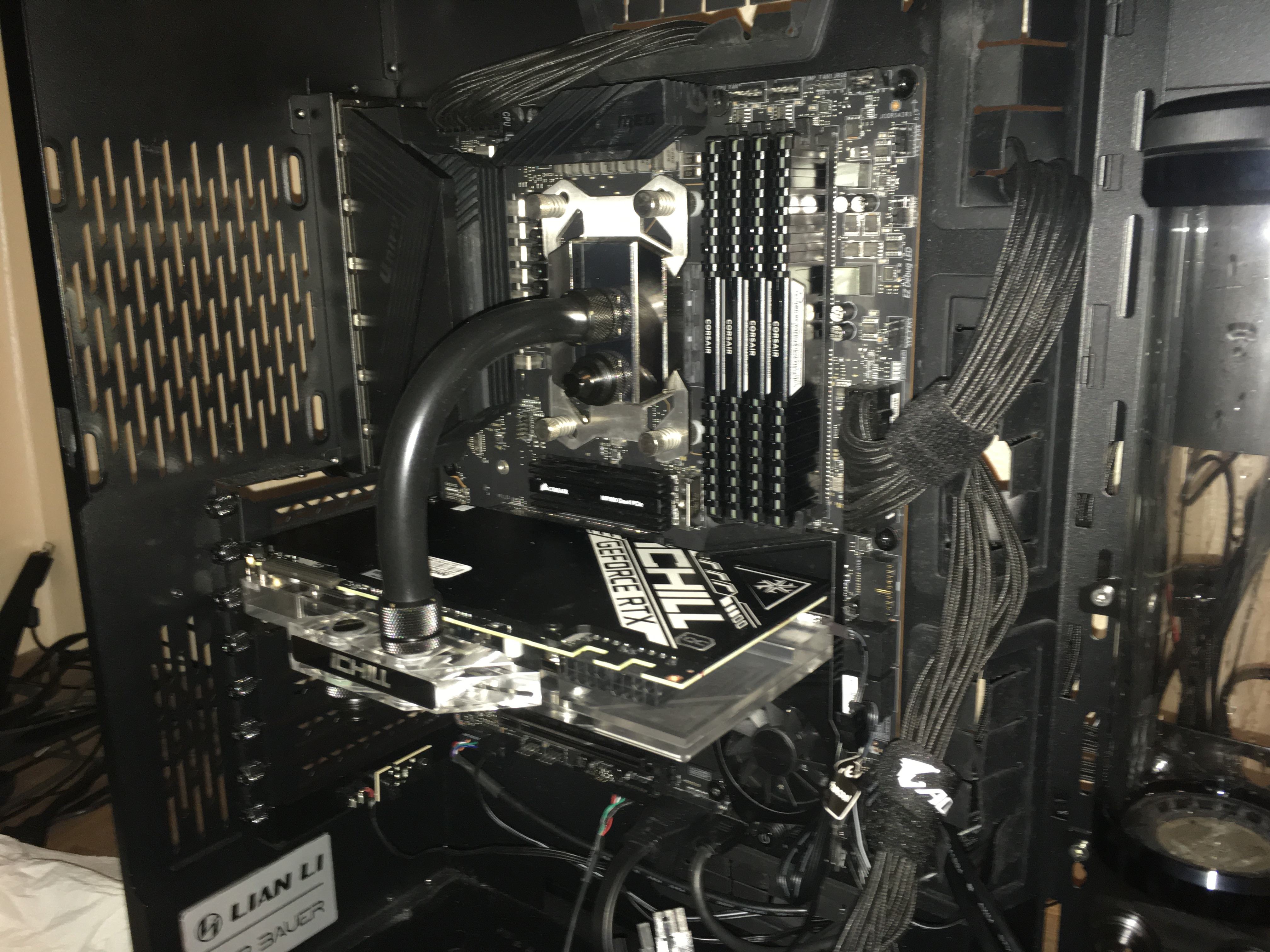

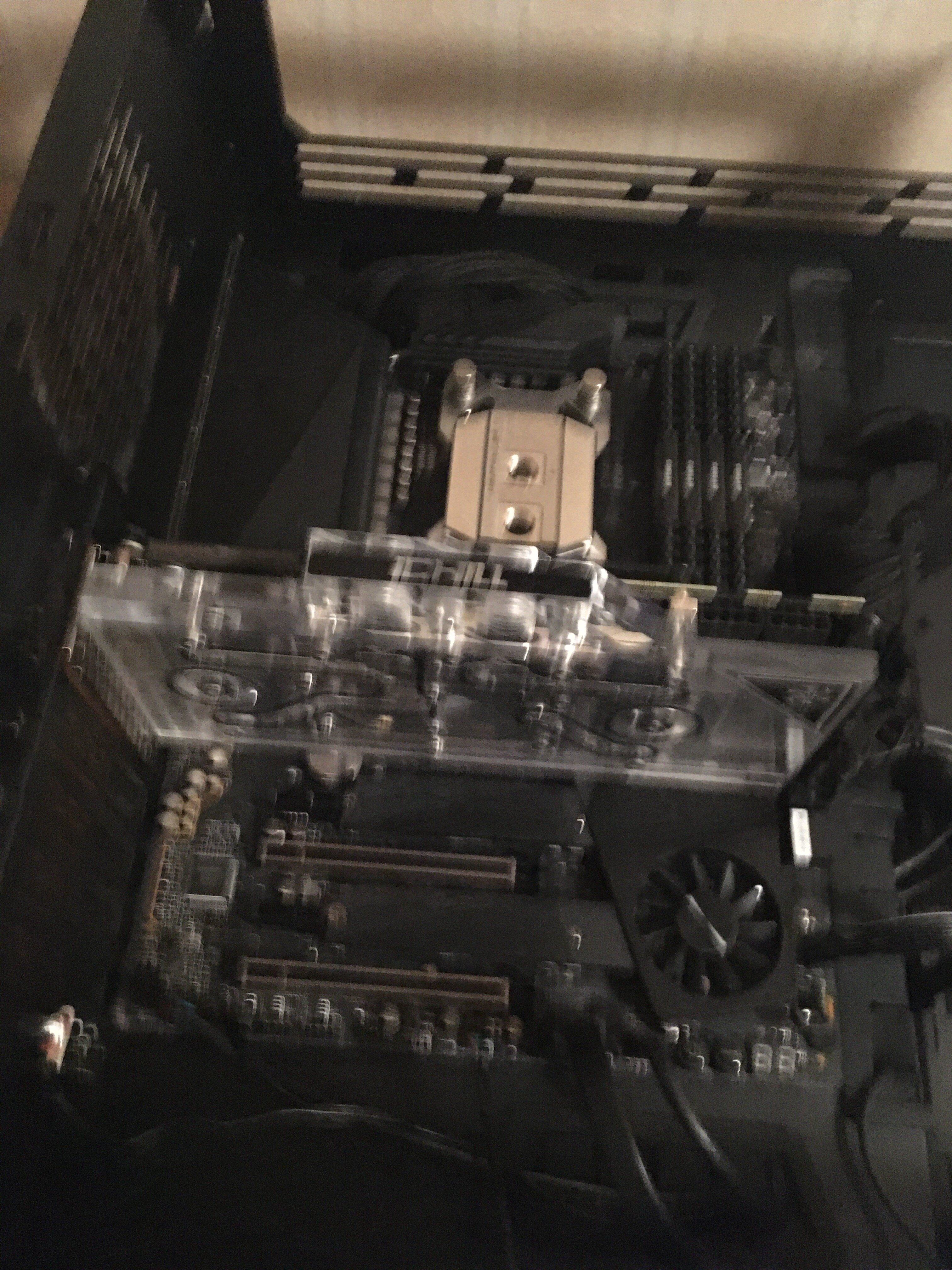

Hier noch ein paar Bilder:
ACHTUNG: es geht mir um leise, stabil und gute Performance nicht um Optik ( ich will keinen Wettbewerb gewinnen, noch jemanden beeindrucken); Kritik geht trotzdem klar :)

Die Schnellkupplungen habe ich ausgebaut, sie sind sehr praktisch, aber leider kosten sie extrem viel Durchfluss.

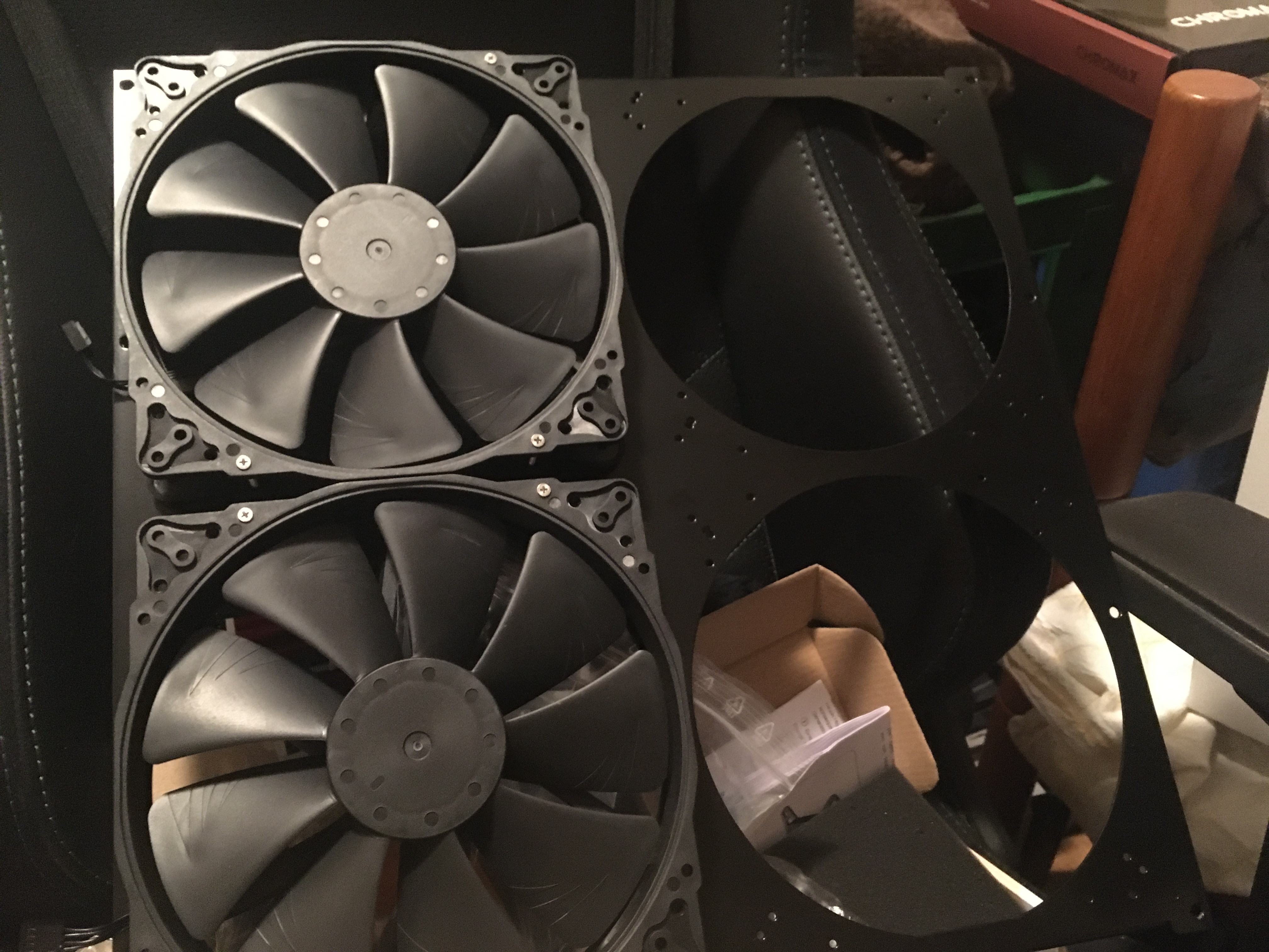

PS für alle MoRa3 420 Käufer, die die 200mm Noctua Lüfter kaufen, es gibt eine HIGH Version des Lüftergitters! :d

Und Temperaturen unter Raumtemperatur, wie soll das bitte gehen?
Also so ein doppel-MoRa kann für Silentfreaks schon Sinn machen!
Genau das ist der Punkt. Dachte das wäre im Titel oder wenigstens im Thread klar geworden. Für einige anscheinend nicht. :d
