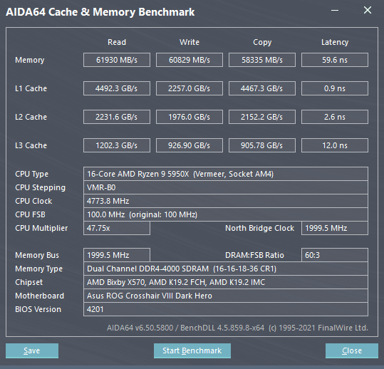

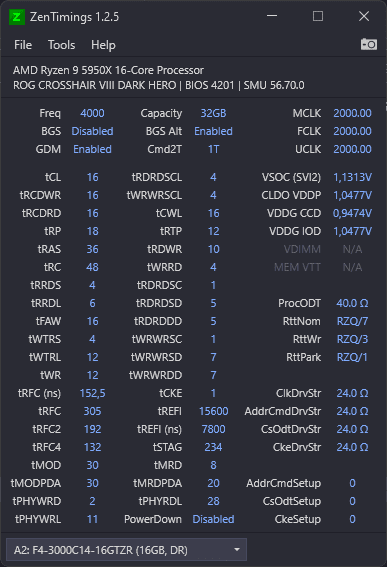

mit 4000CL16 konnte ich mit dem 5950x schon booten, bekam nur beim AIDA Test WHEA Fehler
Ram-Settings ausm RAM OC Discord von CB
Mein Plan zu testen, was der 5800x3d damit anstellt ist schon drin wenn ich mal zeit habe und mir dann nen Wert suchen der stable und Leistungsfördernd ist in Richhtung 3600CL14 oder gar 3733CL14, sollten nicht die 3800CL16 oder 14 gehen

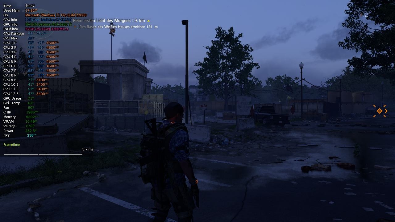

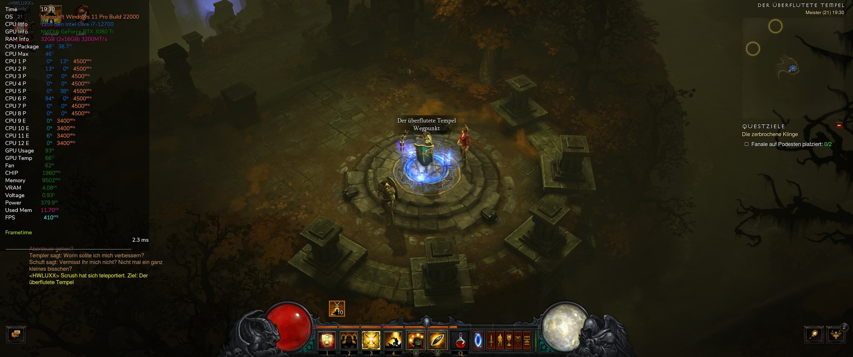

nicht einschätzen und lesen > Prüfen!
dauert weniger als ne minute^^
graka nicht ausgelastet > graka nicht das problem. eher cpu/ram
zack cpu limit
Diablo III64_2022_08_28_19_30_24_007.jpg TheDivision2_2022_08_28_10_37_34_045.jpg
