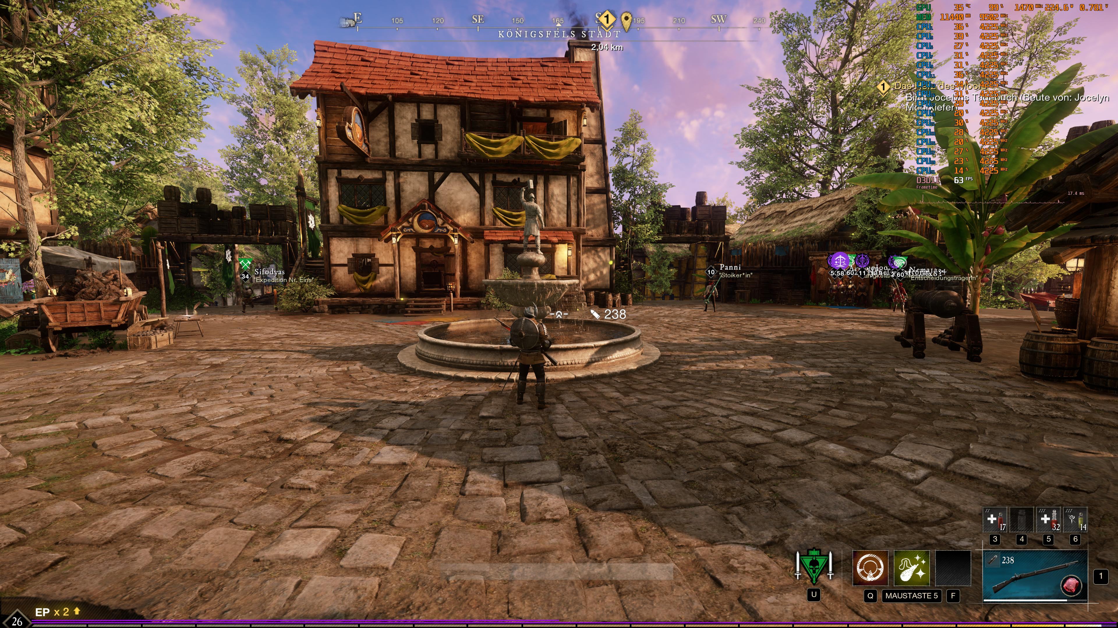

Zur unterschiedlicher Zeit aufgenommen und unterschiedliche Grafiksettings.

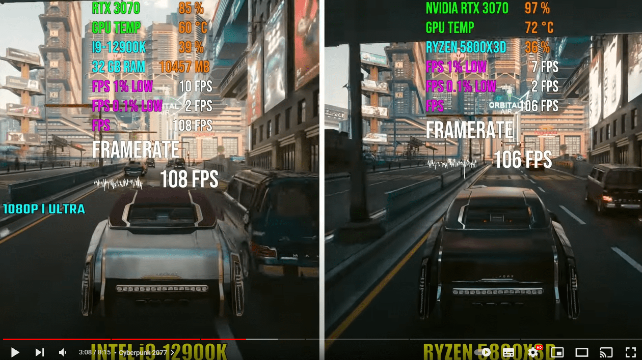

Gibt es doch schon 2 Tests zu glaube in beiden überragend die Leistung!Alleine der Temperaturunterschied der 3070er sagt doch schon alles. Ab in die Tonne mit dem Test/Link.

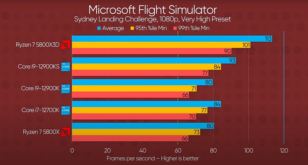

Vermisse den HWLuxx-Test. Dort kommt nämlich immer MSFS2020 vor. @Don Kommt da noch was Richtung 5800X3D? *rumdrängel*![]()
für 4K-Auflösung von einem 5800X auf einen 5800X3D zu wechseln?
Ok aber nochmal genauer nachgefragt: HIER legt ein 5800X3D ggü. einem 5800X um 20% bei 4K zu.nein in 4k bist du eh im GPU Limit, da holst du mit der CPU eher nichts mehr raus.

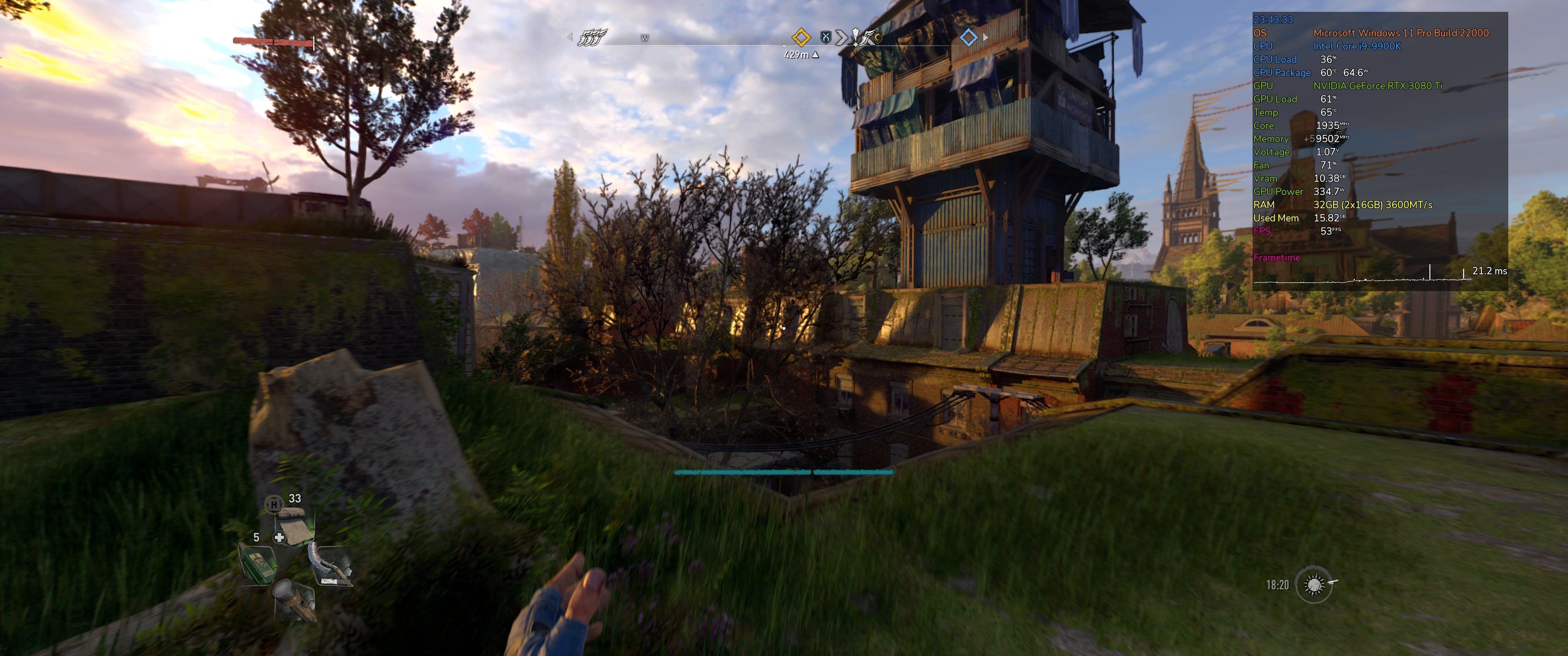

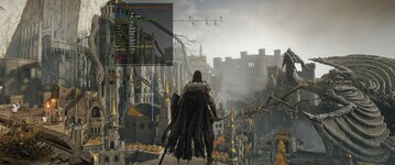

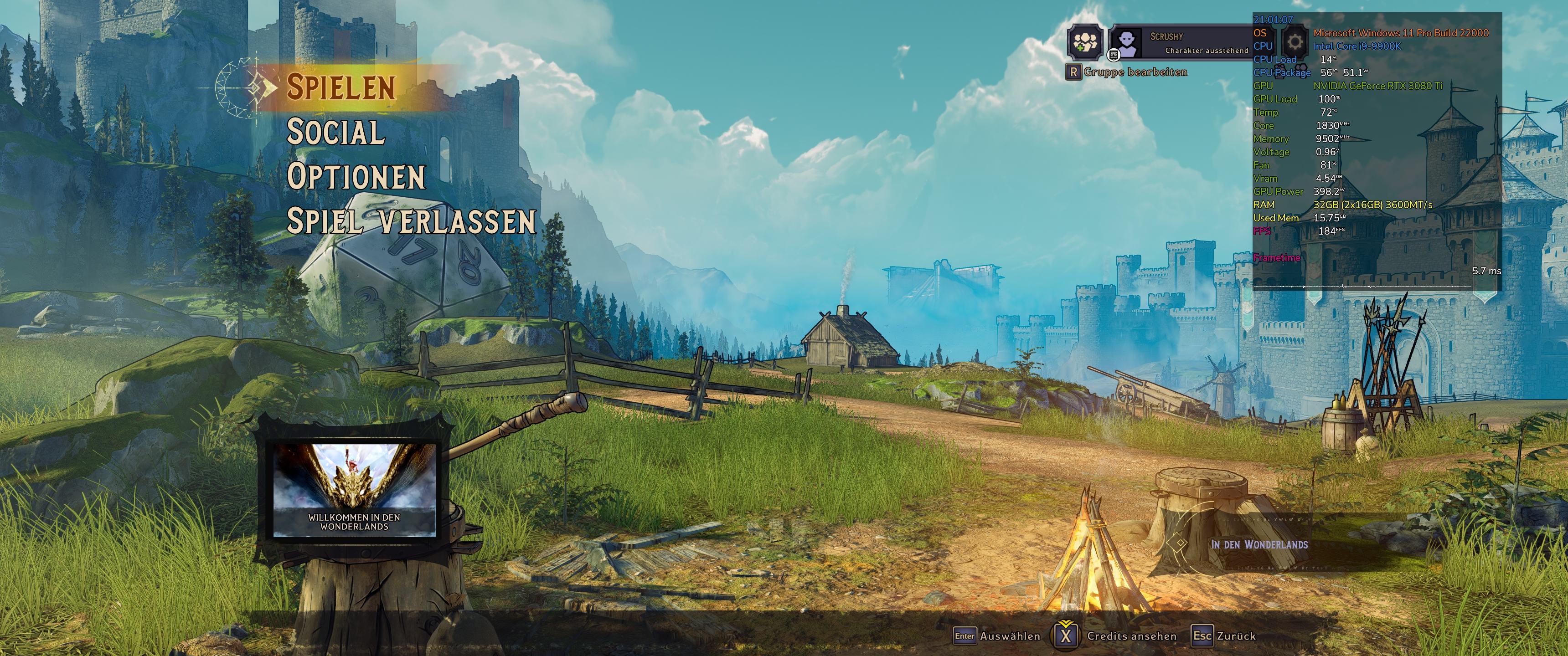

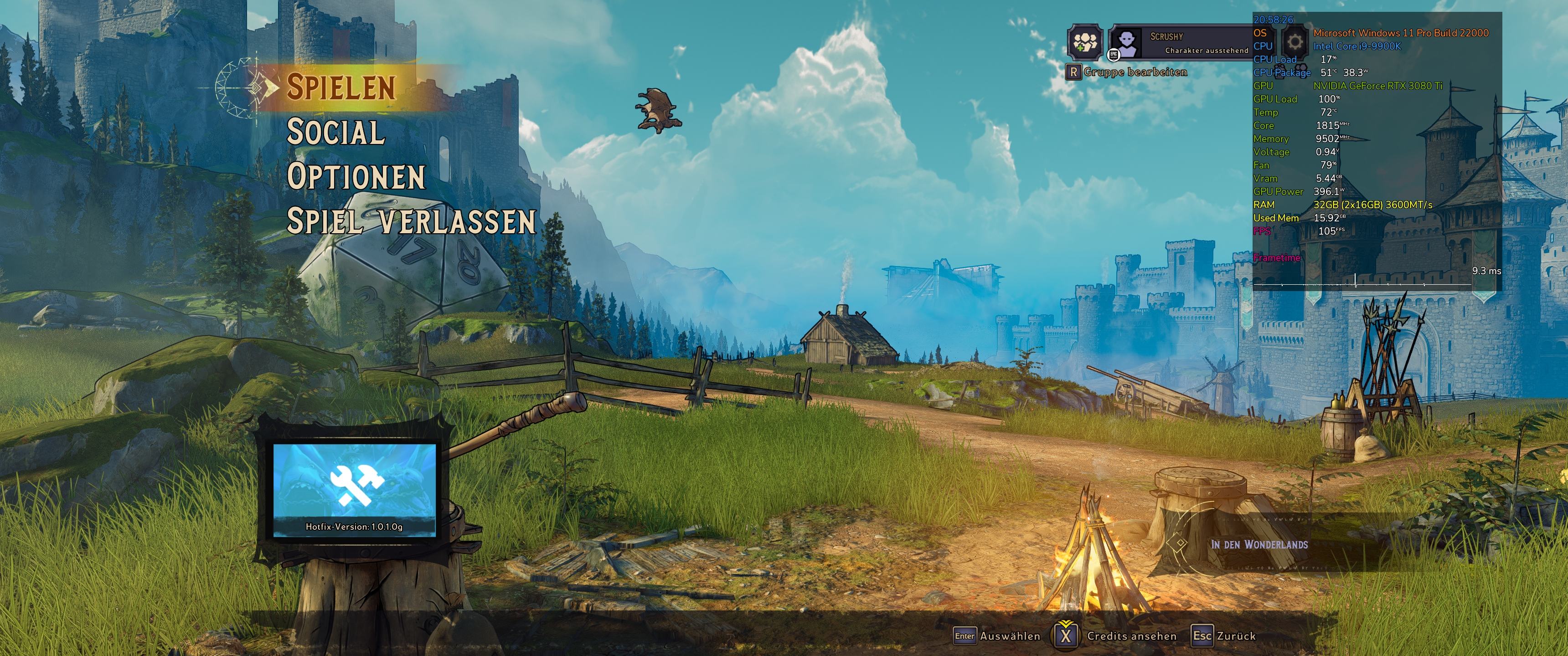

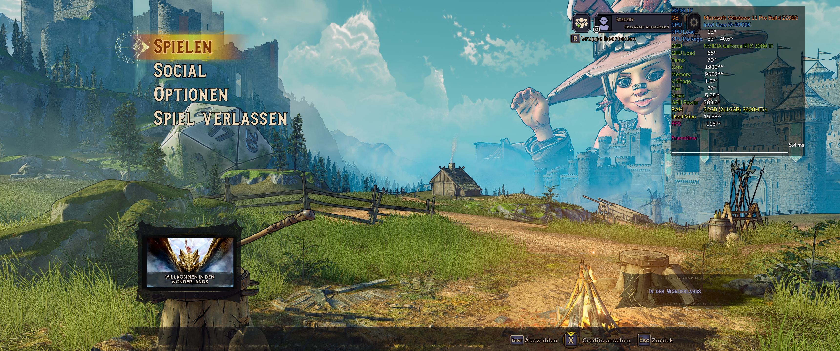

Hab da mal was fertig gemacht für euch! Gleicht mal die Bilder ab GPU Takt/ FPS und GPU Auslastung.
Wie man sehen kann ist mein 3950X an der Stelle so schwach das ich den GPU Takt um ca.560 MHZ absenken kann und bekomme die selbe FPS 63/64 also 2040MHZ vs. 1480MHZ
Das nene ich ein klasisches CPU limit in 4K
Ich hoffe das ich mit dem X3D den Missstand ausmerzen kann !
