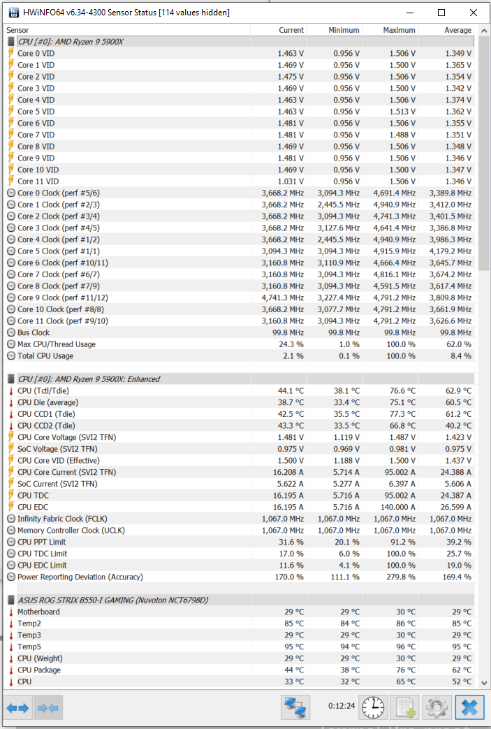

scheinbar machen das die CPUs aber alle von selbst @stock? Meine ebenfalls, 1,488v und dementsprechend auch 80+ Grad im Cinebench mit ner Kraken Z73.Deine (wahrscheinlich default) 1.48V für dir CPU sind natürlich fernab von Gut und Böse! Gib dem Ding mal 1.3V und die Frage hat sich erledigt
Klar können wir machen, die Tage bin ich wieder Fit und könnte dann CinebenchR15/20 Runs machen Prime95 auch.@Emosch danke für deinen Beitrag, genau so hätte ich ihn auch schreiben können. Habe mein System gerade frisch aufesetzt und zumindest in den ersten Kurztests habe ich mich über ähnlich hohe Temperaturen erschrocken wie bei dir - im Windows sind die Peaks nen paar Grad höher. Werde die Tage mal noch mehr testen/berichten. Vielleicht können wir beide ja auch mal nen paar Tests fahren und uns austauschen - scheint nicht viele Leute mit dieser CPU zu geben aktuell. Kurze Frage am Rande: hast du die HWInfo Polling-Rate auch auf 500ms stehen?

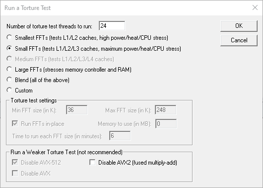

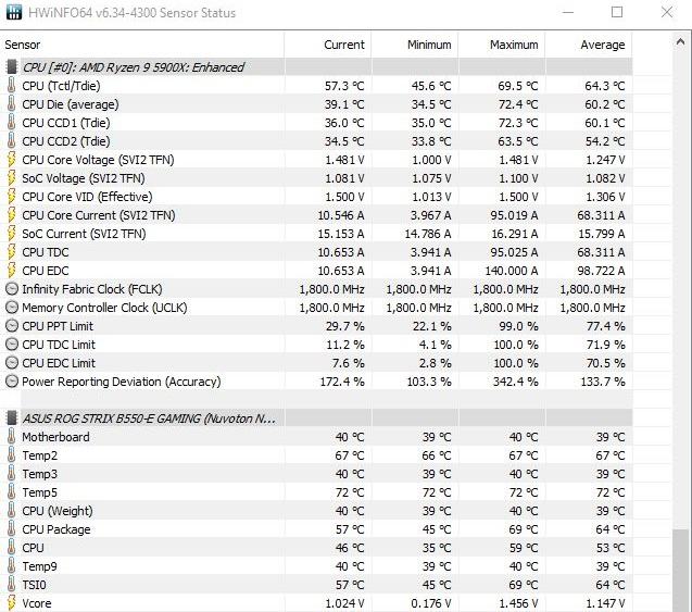

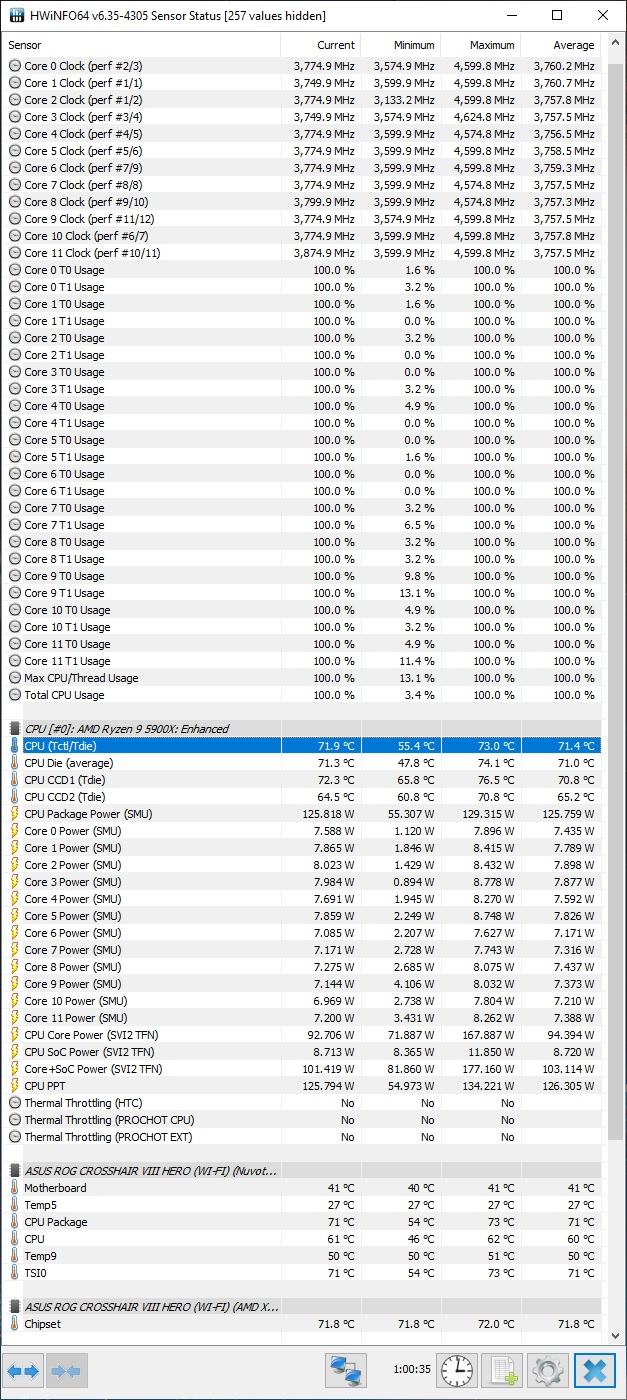

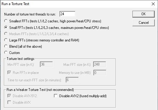

Soooo... ich bin schon fast wieder beruhigt. Habe mit Prime95 Version 30.3 build 6 mit den CB Settings getestet: Small FFTs, AVX enabled. Komme jetzt auch nach einer guten Stunde auf max. 73,4 °C (CPU Tctl/Tdie).
Was mich zu einer neuen Frage bringt... Warum testet Computerbase mit derart praxisfernen Settings in Prime95? Ich rufe kurz in Erinnerung: Temps bei mir nach einer kurzen Session (30min) Warzone bei 89 °C.
Ich erlaube mir mal unsere vergleichbaren Werte zusammenzufassen:
Quelle Max. CPU Temp (Tctl/Tdie) in °C Kühlung Silverfang 58,8 NZXT Kraken Z73 360mm Computerbase 68,0 Noctua NH-U14S mit zwei NF-A15-Lüftern FixXx 73,3 Alpenföhn Brocken 2
Vielleicht gesellen sich noch ein paar User dazu, würde die Tabelle entsprechend erweitern.

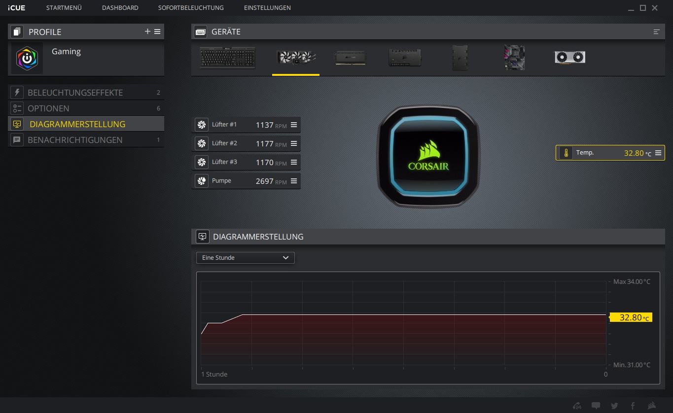

Kleiner Hinweis an alle mit NZXT AIOs aus dem AMD Reddit:
Reddit - Dive into anything
www.reddit.com
War bei mir tatsächlich auch der Fall und hat meine Temperaturen deutlich verringert.
TLDR: CAM erkennt die CPU Temperatur nicht und kann deswegen die Pumpe auch nicht nach CPU Temperatur regeln. Bei mir lief sie die ganze Zeit auf 1000 U/min. einfach die Kurve auf "liquid" ändern statt "CPU"

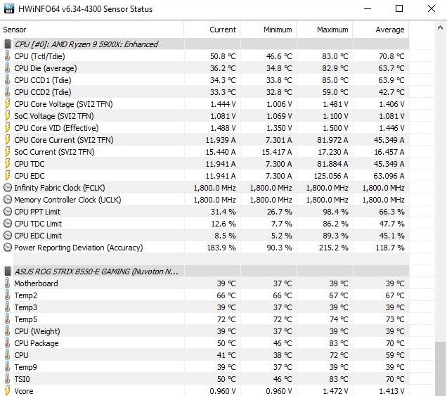

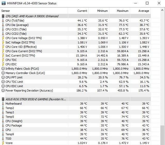

Kannst du einmal mindestens 15min mit Prime95 testen und während dessen einen Screenshot mit hwinfo machen und posten?1. Im Surfbetrieb/ office
2. Nach CinebenchR20
