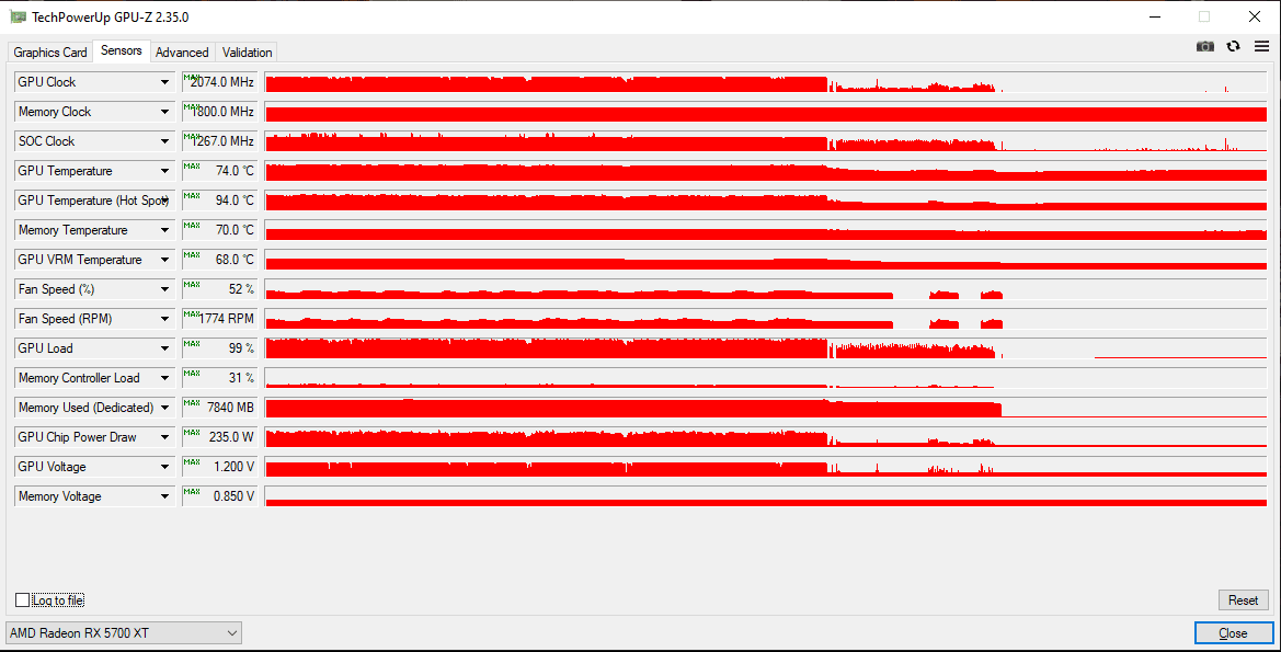

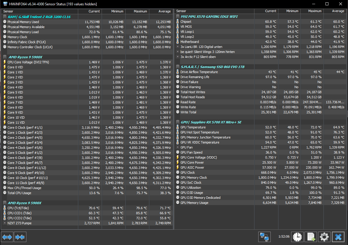

So sind meine Werte nach 2h Warzone. (Mit ab und an mal auch auf den Desktop tabben etc.)
Muss aber noch anmerken, das meine GPU bei mir aber auch konsequent mit 2050 MHz+ permanent boostet und hält, solange Last anliegt (ingame).
Der Hotspot liegt da bei Avg. ca 85-86°C.
Wird bestimmt auch noch so 1-3°C ausmachen.
Aber da AMD das schon öfter sagte, das solche Temperaturen "der normale" Arbeitsbereich ist, ist mir das inzwischen auch "ok".
Die AVG. Temps. sind ja noch okay, Peaks sind/werden ja immer da sein.
