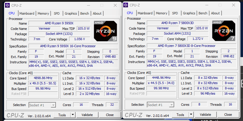

weil mir der IDLE verbrauch von meinem 5950X zu hoch war mit 170-200w hab ich mir einen 5800x3D zugelegt.
nur braucht dieser jetzt mit stock settings 180-220W im Idle, ist das denn normal?
dachte der wäre viel sparsamer?
im R23 dauer run hat auch schnell über 90°C, das hatte der 5950x auch nicht.
Hier der Vergleich der beiden.
jetzt weiß nicht welchen behalten soll

Wo und wie misst du die Leistungsaufnahme? An der Steckdose oder mit einem Tool wie HWMonitor oder HWInfo? Ich würde mal auf an der Steckdose tippen. Das ist jedoch wenig aussagekräftig, da hier außer der CPU noch Netzteil, Mainboard, Grafikkarte und sonstige Komponenten Auswirkungen auf den Gesamtverbrauch haben können.

Wie kommst du da drauf? Der 5800X3D hat zwar ein Chiplet weniger, aber dafür den gestackten 3D-Cache, der auch mit Strom versorgt werden will.

Durch nur einen CCD und den Cache wird der einfach sehr heiß, aber du kannst mit dem PBO2 Tuner per Curve optimizer UV machen.
