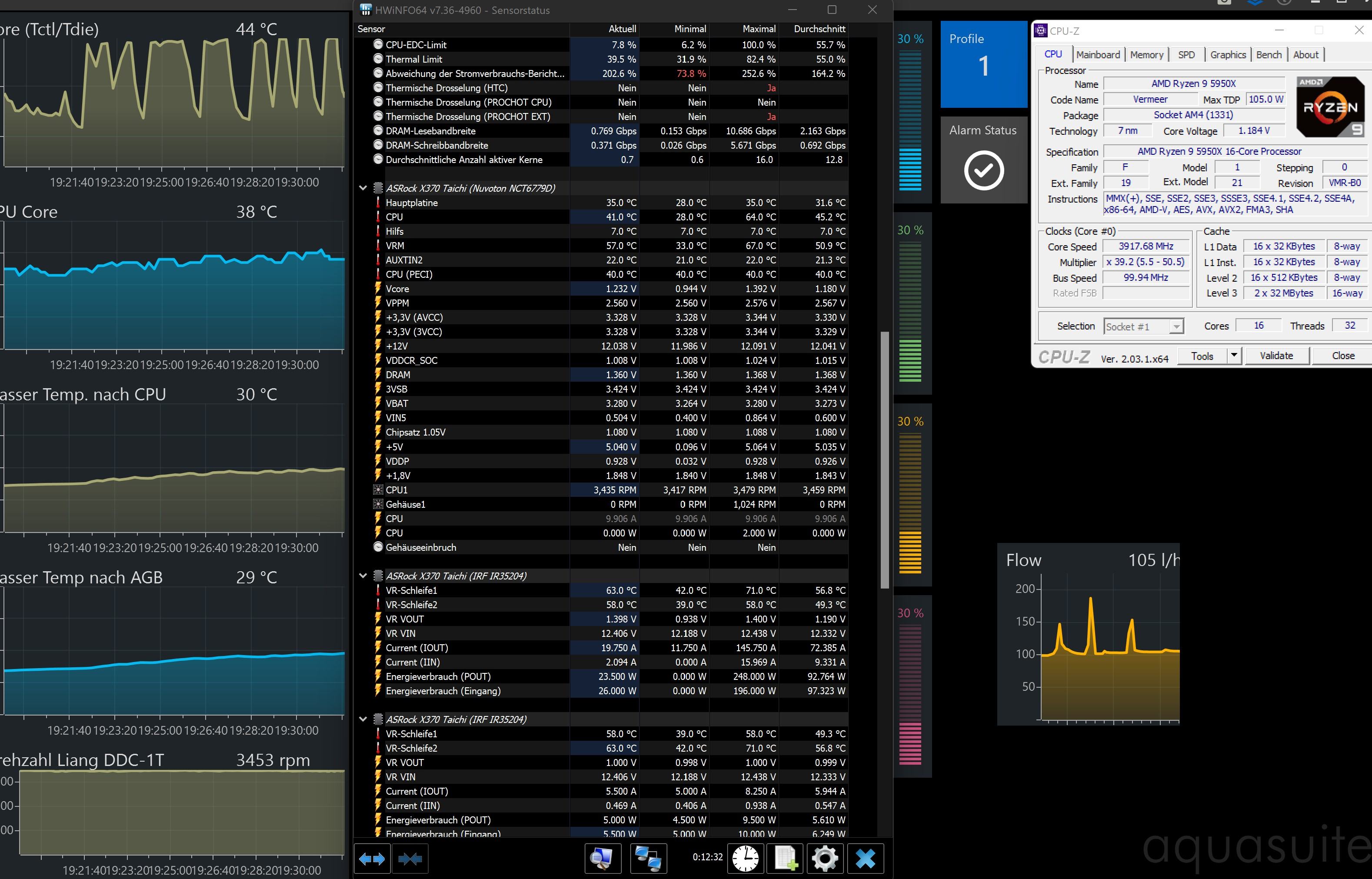

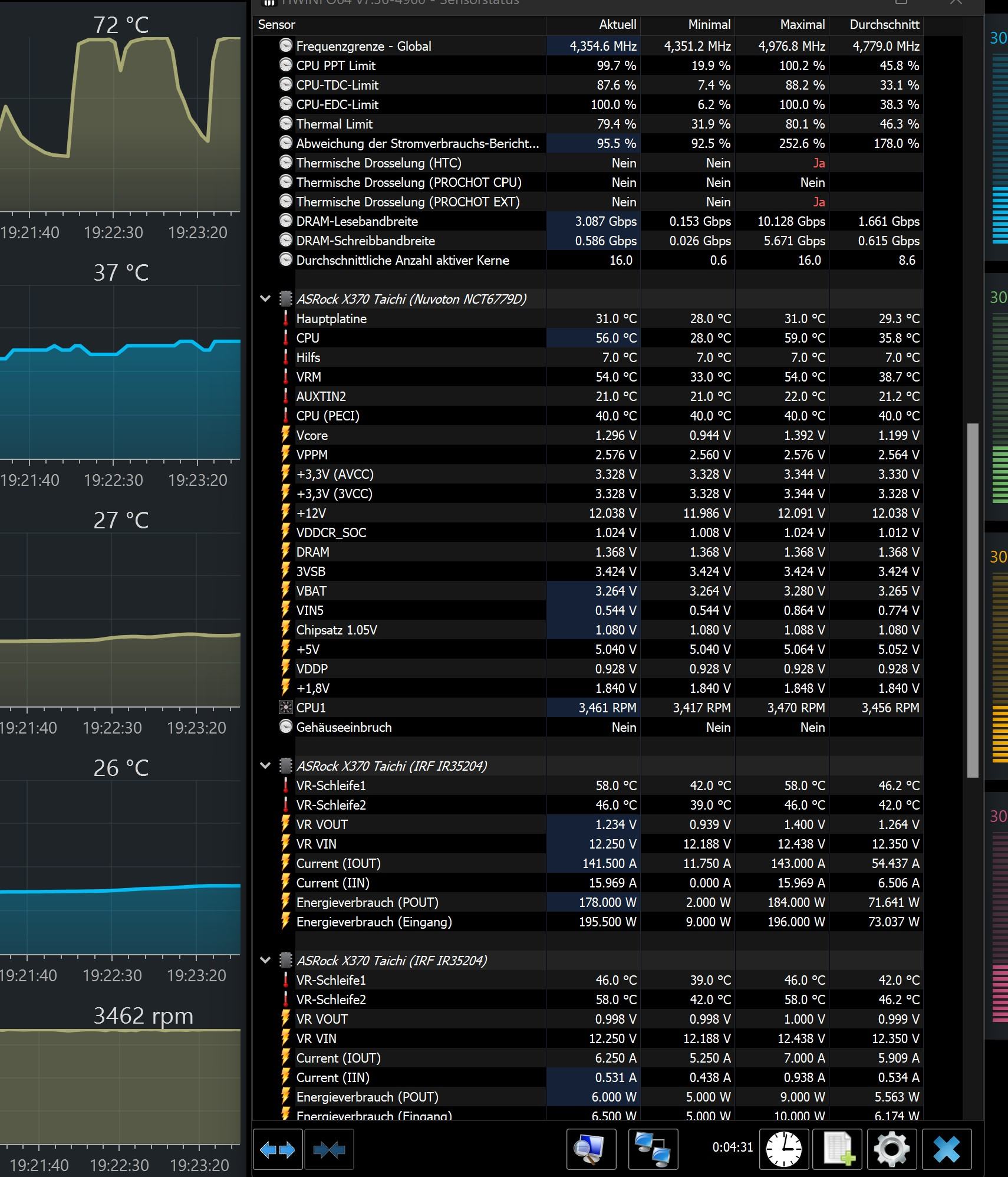

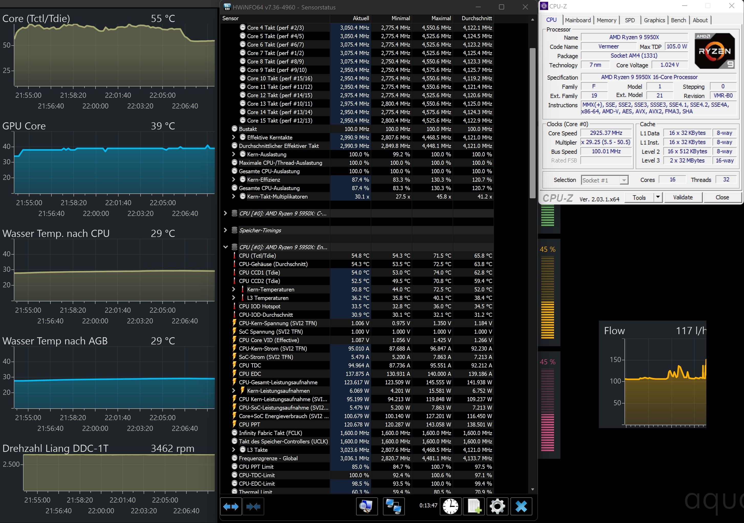

Hi könnt ihr damit was anfangen?
Das ist noch 2min da kann ja auch noch nicht irgendwas zu heiß sein oder?
Das ist jetzt wenn das ein Teil der Kerne auf 500mhz läuft. Gut zu erkennen an den Spikes links oben.
