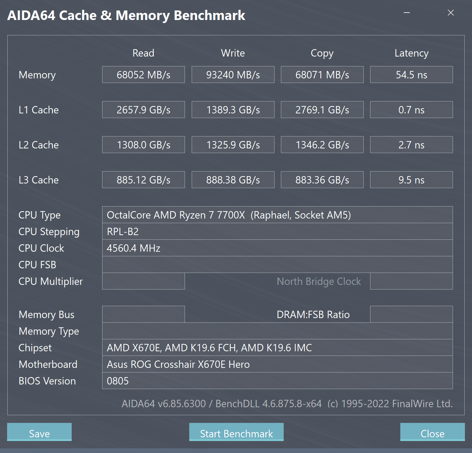

Hab mir neue Module gekauft und bin gerade am Einstellen der Timings. Mein Gedanke war erst einmal den Takt auf das Maximum zu bringen und dann die Timings zu optimieren. kann mir jemand etwas zum maximal zu erwartenden Takt sagen? Nur so als Anhaltspunkt ins blaue zum Starten der Optimierung.
Momentane Werte:
Mit 6200 bist du schon gut dabei. Bei den meisten ist 6400 das Maximum, erfordert in der Regel aber einiges Gefrickel.

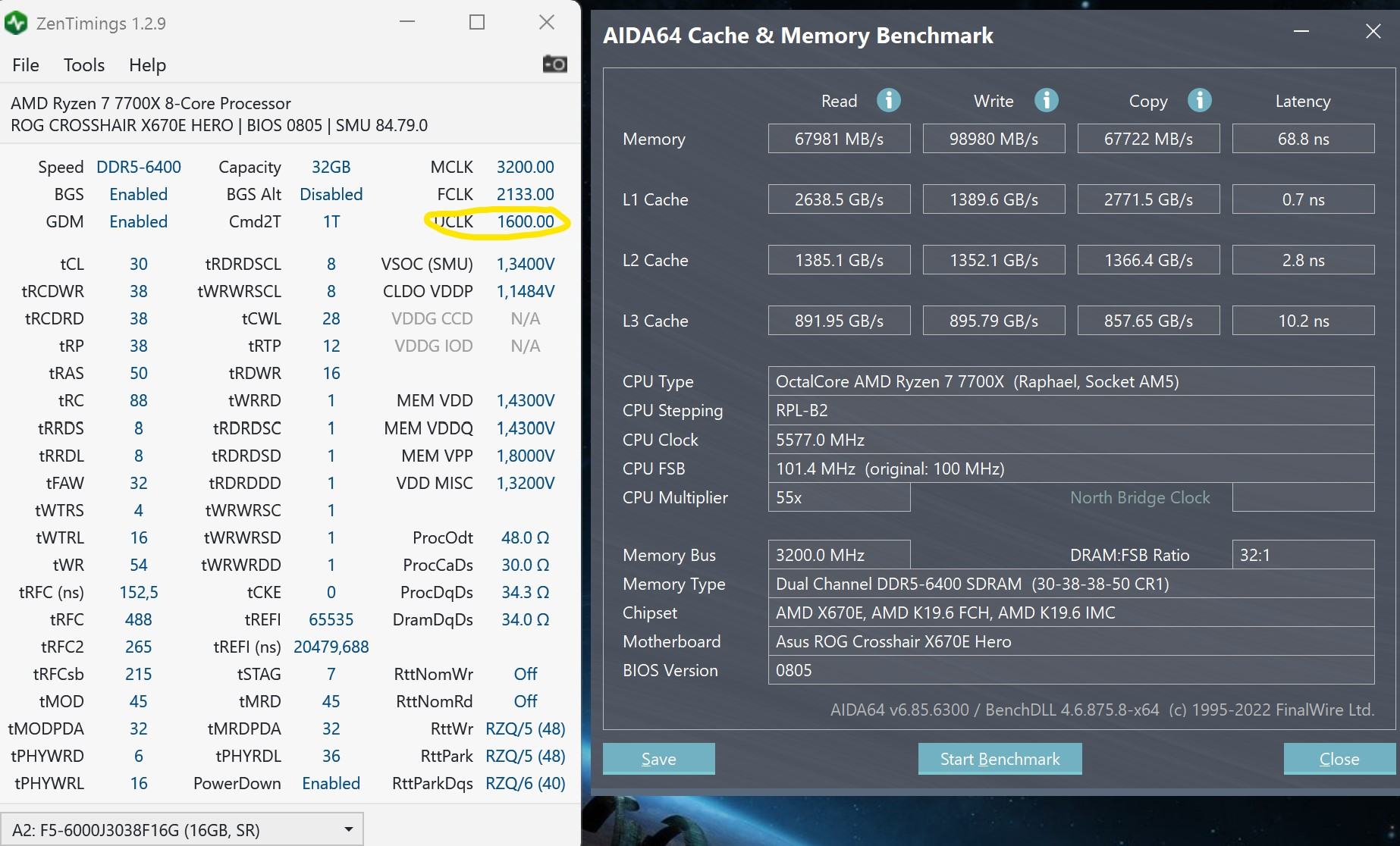

Ja beim Takt ist das Board/Cpu gerade etwas zickig, dafür geht bei den Latenzen der Teamgroup Module ordentlich was.
Hab mal eine Basis mit 6000 geschaffen:
Hat wer nen Tipp wie ich 6200 oder 6400 stabil bekommen könnte?
Vermutlich tRFC erhöhen oder?
