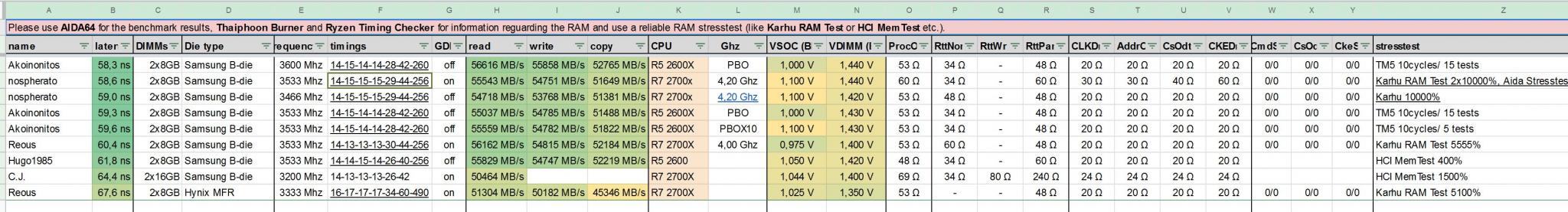

Cl16 möchte ich mir für 3800(cjr) aufheben :d. Falls ich auf der Stelle trete und Tastatur beisse :motz:, werde ich 3733(cl15/cl14) posten.
3733... :mad:
15-14-15-14-30-44-272 ; ProcODT 60ohm ; tCWL 11 ; tRTP 8 ; tRDWR 10
oder
14-14-15-14-30-44-272 : ProcODT 60ohm ; tRTP 8 ; tRDWR 7

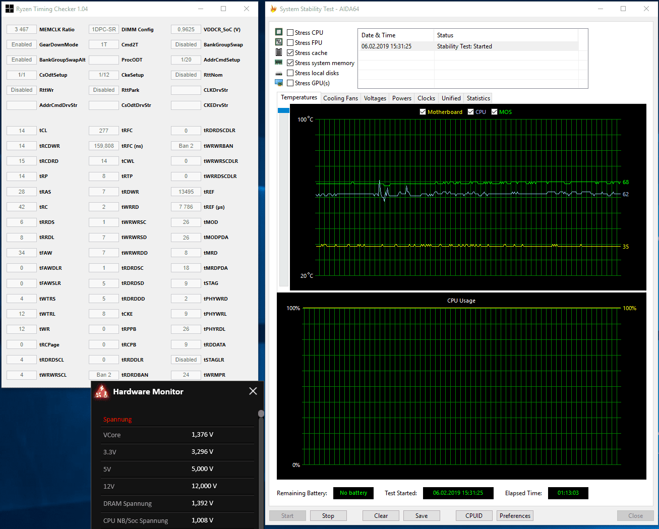

Ich habe endlich meiner 4 Riegel bei 3400 stabil bekommen. ;)
Die Lösung war PLL auf 1,77V zu stellen.

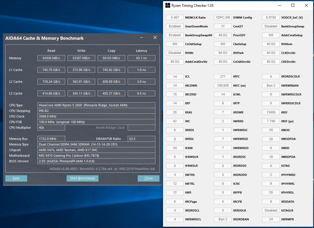

So, habe die 3466 jetzt dank der genialen Anleitung stabil bekommen. Vielen Dank an alle die mitgewirkt haben! Die 3600 kommen dann, wenn ich etwas mehr Zeit habe :-)

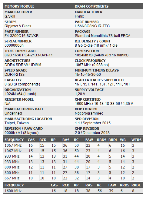

Im Anhang das Ergebnis aus Thaiphoon, für alle 4 Riegel das gleiche Ergebnis (ich kann irgendwie nur ein Bild hochladen)

Mit Hynix CJR hast du auf jeden Fall eine gute Basis. Könntest du nun das XMP Profil laden und dann unter Windows ein Screen mit RTC machen, damit wir wissen was für Einstellungen dein Board vornimmt.

Das sieht doch schon einmal gut aus. Von den Timings her ist noch etwas Potenzial aber das kannst du ja alles optimieren, wenn du höhere Taktraten stabil hast.

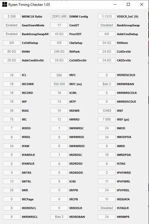

Ich benutze HCI Memtest. Ich habe das Ergebnis RTC angehangen. Meine CPU ist nicht übertaktet, soll ja nicht viel beim Ryzen 5 2600 bringen - habe ich so vernommen.

Du könntest mal ein paar andere Settings probieren. Sollten normalerweise alle unter DRAM Timings sein.
ProcODT auf 48 oder 53Ohm
RttNom auf Disabled
RttWr auf Disabled
RttPark auf RZQ/5
Soc Spannung manuell auf 1.05V einstellen.
