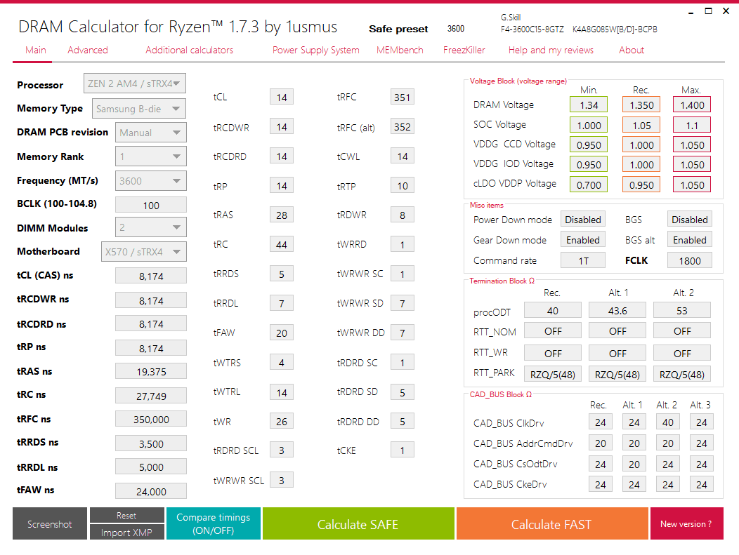

Das hier will mir der calculator vorschlagen, ka wie diese Werte zustande kommen, aber da geht nichts

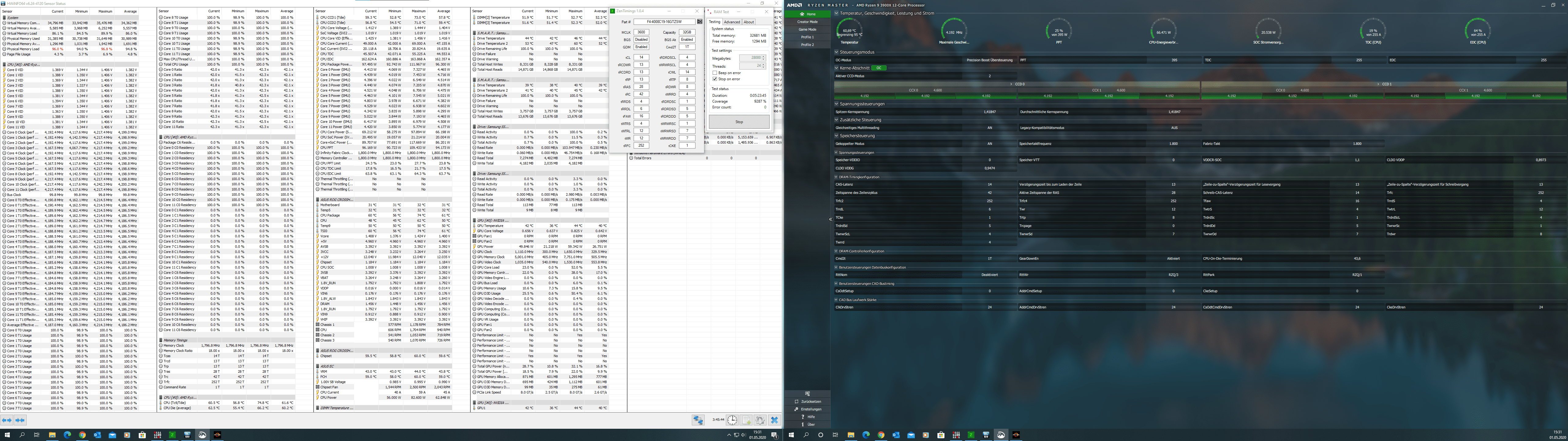

Sieht ja sehr gut aus. Habe mich schon gefragt wann die ersten Benchmarks auftauschen. Was geht 1:1 bei der neuen CPU?
Theoretisch DDR4-4533 aber ab 4400 aufwärts haben sich die Aida Werte nicht mehr verbessert. Hab aber nur auf die Schnelle getestet.
Wo liegen bei DDR4-4400 dann ungefähr die Latenzen? Aber ich kann ja auch einfach die nächsten Bilder abwarten. Das 2-Dimm Board habe ich ja auch, finde ich schon einmal ganz gut. Mein 32GB Neo Kit ließ sich aber nur bis DDR4-4266 booten. Muss ich auch noch weiter probieren.
Morgen kommt zwecks Latenzen eventuell eine News, ansonsten folgen Screens im Laufe der nächsten Woche. Dual Rank müsste ich jetzt auch mal testen ob die etwas höher gehen.

Leider bekomme ich GDM nicht deaktiviert, aber sieht doch nicht schlecht aus.
Einen kleineren tRFC will leider auch nicht ganz.
