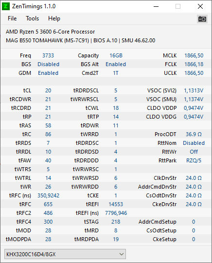

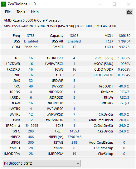

Hab gerade gesehen, dass mein FCLK und mein UCLK nicht wie im BIOS hinterlegt takten:
Im BIOS ist FCLK=MCLK eingestellt.
Kennt einer die Ursache dafür?
Du wirst wahrscheinlich zusätzlich noch den IF (FCLK) manuell auf 1866MHz einstellen müssen.
Hatte ich. Problem schon gefunden. Das Setting das ich als Stabil abgespeichert hatte, lief anscheinend gar nicht. Das war so ne Art Failsafe Modus wo er den FCLK automatisch auf 1800 gestellt hat damits läuft. Dieses Vorgehen meines MB kann ich zwar nicht wirklich loben aber ist anscheinend so... Vielleicht habe ich bei den ganzen Stresstests damals nicht gecheckt ob der Takt auch übernommen wurde... Wer tut das aber auch?
Grad auf 3666 reduziert und schau ob es damit rennt... Das erklärt auch die schlechten FPS bei den letzten Benchmarks... :wall:
