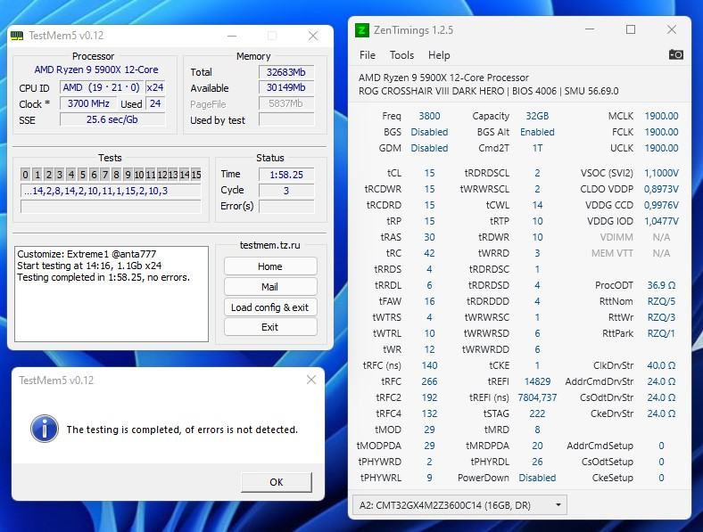

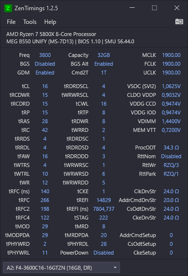

Macht mal Zen Timings Screenshot. Meins hat auch am Anfang nicht gebootet, weil ein paar Timings vom CL 16 für CL 15 zu straff waren.
GDM auch auf Off gehabt?
hab ich, ich hatte nach einigen Versuchen in den letzten Jahren einen Funken Hoffnung, nachdem ich die timings kürzlich noch optimieren konnte.
Die weiße LED leuchtet, kein Boot.

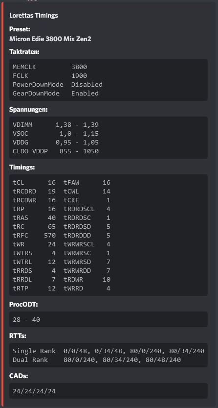

nachdem ich kürzlich Deine timings stabil zu Laufen bekommen habe
, hab ich einfach wieder alle Einstellungen von Dir 1:1 übernommen.

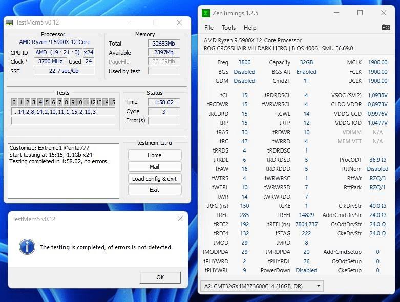

Hab mit GDM off CL 15 15 15 15 30 45 probiert, Spannungen auch höher probiert, restliche Einstellungen wie im ZenTimings
skaliert nicht mit RAM.
Nein, aber wenn der Speichercontroller entlastet wird, (2000->1900Mhz) bzw nicht mehr so hoch muss, bleibt die CPU etwas kühler und dadurch können die Kerne ein kleines bischen mehr Leistung abrufen, weil die internen Limits (minimal) später getriggert werden. Das gibt dann eben ein paar Punkte mehr in CB bei ansonsten gleichen Settings.
Hab dein Setting probiert, es bootet, beim AIDA Test kommt dann zum Schluss der BlueScreen
Anscheinend fehlt nicht viel, werds mal weiter versuchen. So wie es aussieht ist dass aber ein wenig langsamer als mit CL16 und GDM on da ich einige Timings nicht so scharf anlegen kann
Mit anderen Spannungen und Widerständen immer Testen. Ich versuche gerade schärfere Timings.
Update....Stresstest is durch.....8-)
Was hast du Jetzt für eine VDIMM mit cl15? Bzw. wieviel mehr musstest du im Vergleich zu Cl16 geben?

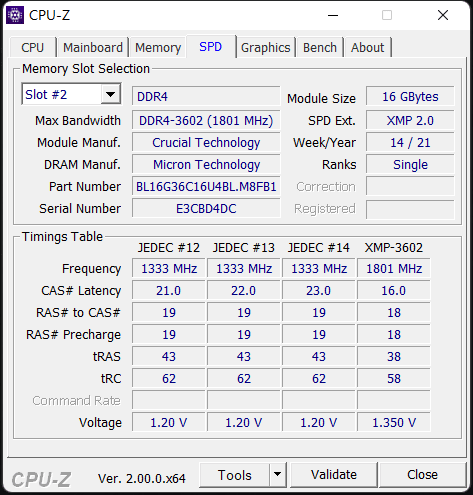

Aktuell habe ich das Standard XMP2-Profil im Bios aktiviert und nichts von Hand verändert.
Thaiphoon Burner, Karhu RAM Test, TestMem5, AIDA64 ist vorhanden.
Speicher ist dieser: https://geizhals.de/crucial-ballist...l2k16g36c16u4bl-a2222854.html?hloc=at&hloc=de

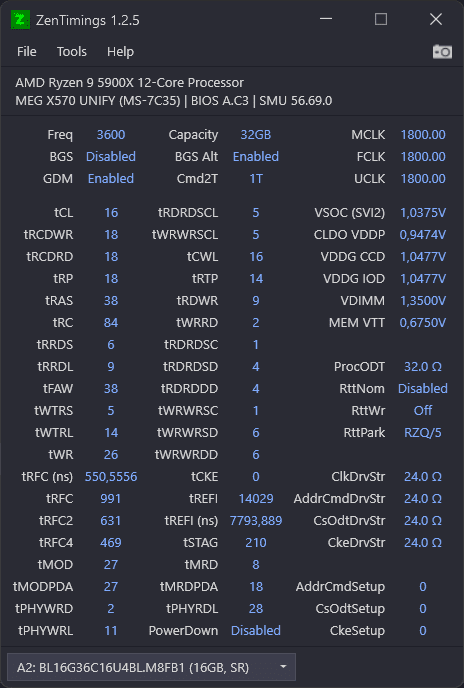

VDDG auf 950 und VDDP auf 855 gestellt -leider war es das nicht.
Beim zweiten Durchlauf von AIDA64 Cache & Memory Benchmark wieder abgeschwirrt.
Die USB-Soundkarte knarscht/knirscht im Sound und die Ereignisanzeigt hat viele "Ereignis 19, WHEA-Logger"
und einen "Ereignis 18, WHEA-Logger"
