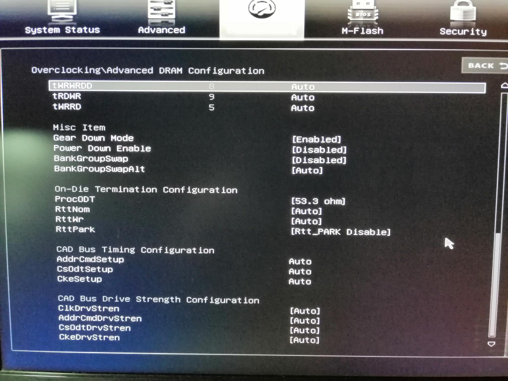

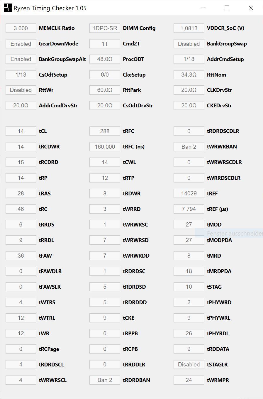

1) Bestimmte Werte gebunden an andere Werte, oder beinflussen/limitieren diese stark, oder nützliche Regeln an die man sich halten sollte?
Vorhin lief der Wert für tFAW nur bis 16 stabil; tRFC von 278 auf 280 gestellt und pllötzlich läuft tFAW mit 15 und zwei andere Werte um eine Zahl niedriger

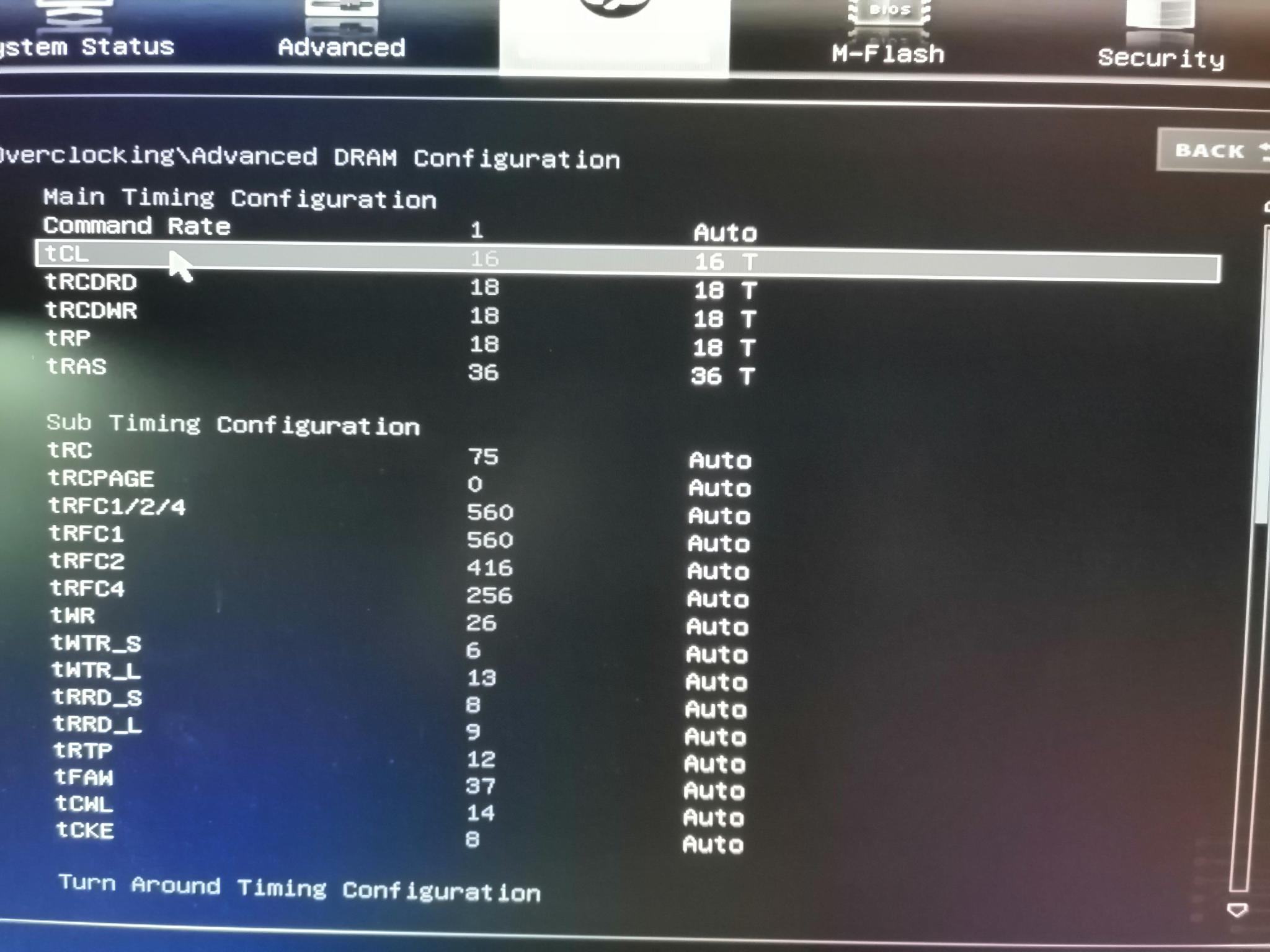

2) Im uefi-bios steht cas# latency (CL), ras# to cas read delay, ras# to cas write delay, ras# pre time (tRP), ras# act time (tRAS) und Trc; das wären die Haupt-timings, ja?
Ich kann bei 3600 MHz den Wert für ras# to cas write delay sogar runter bis 7 stellen - ist normal?

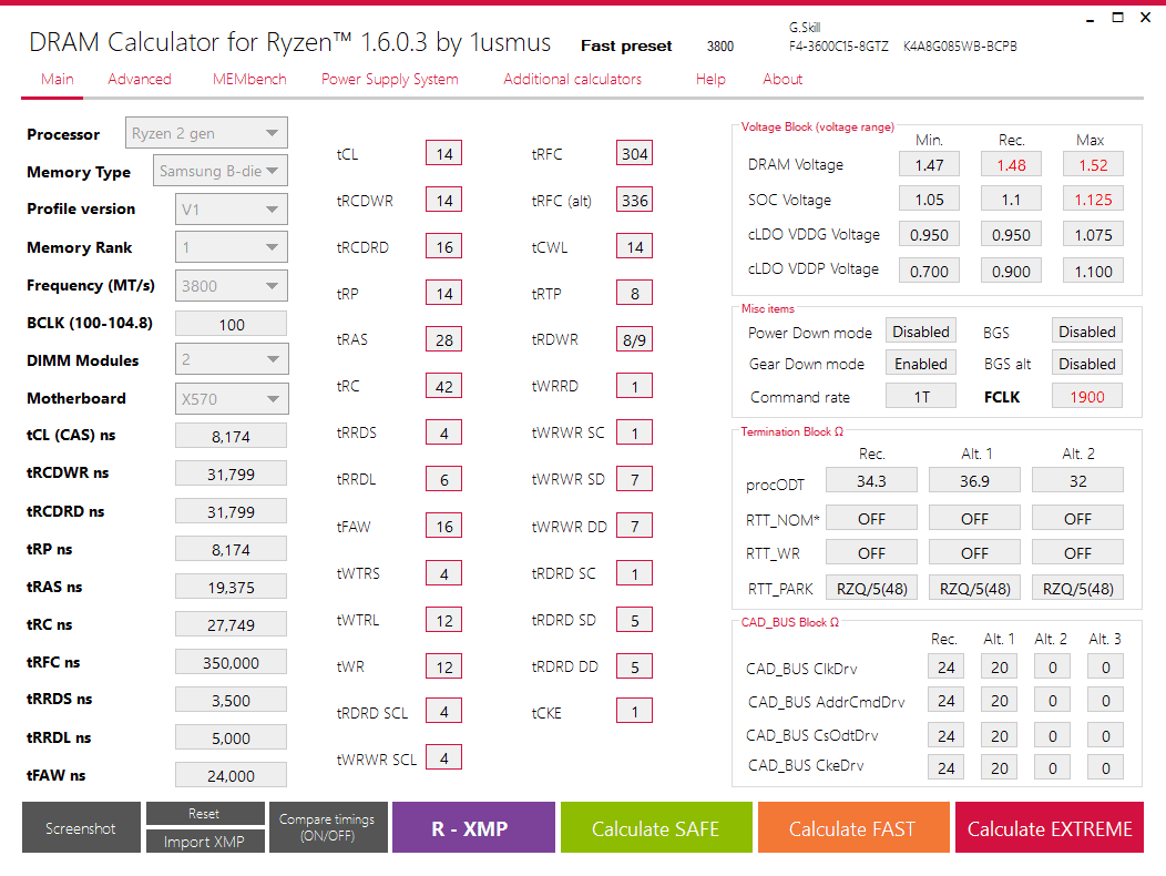

Bei gpu-z wird write/read delay als tRCD abgekürzt.

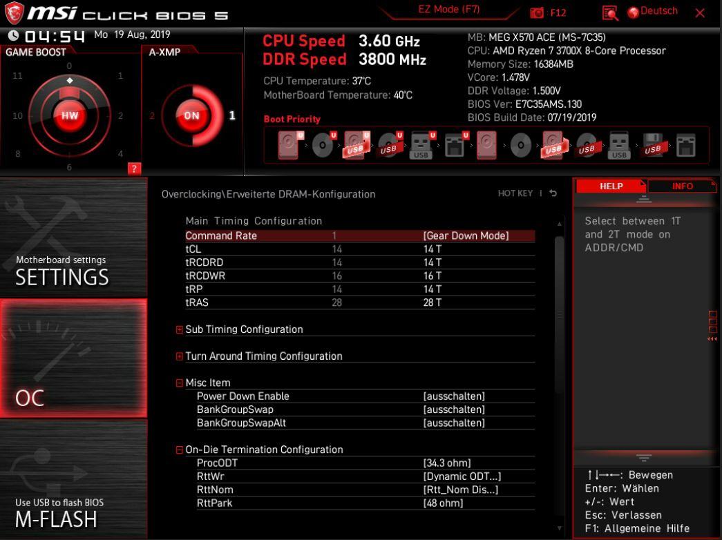

3) Bezüglich der 1:1 fclk -zu-memory Frequenz Thematik, im uefi-bios "UCLK DIV1 Mode auf "UCLK==MEMCLK" gesetzt, so korrekt, oder noch was beachten?
4) Warum weichen hier dann viele davon ab und erhöhen den FCLK auf über 1800 MHz? Sorgt dies nicht für höhere Latenzen?
5) Vom Ryzen Ram Calculator das fast preset für 3600 MHz übernommen; funktinoiert, die Latenz bewegt sich um 66 - 67 ms herum (gemessen mit MEMbench dram calculator).
Andere erreichen hier ~ 63 ns - was genau ist anders?
