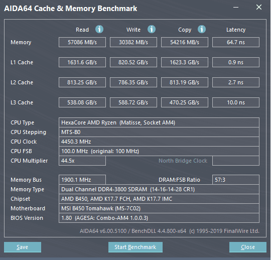

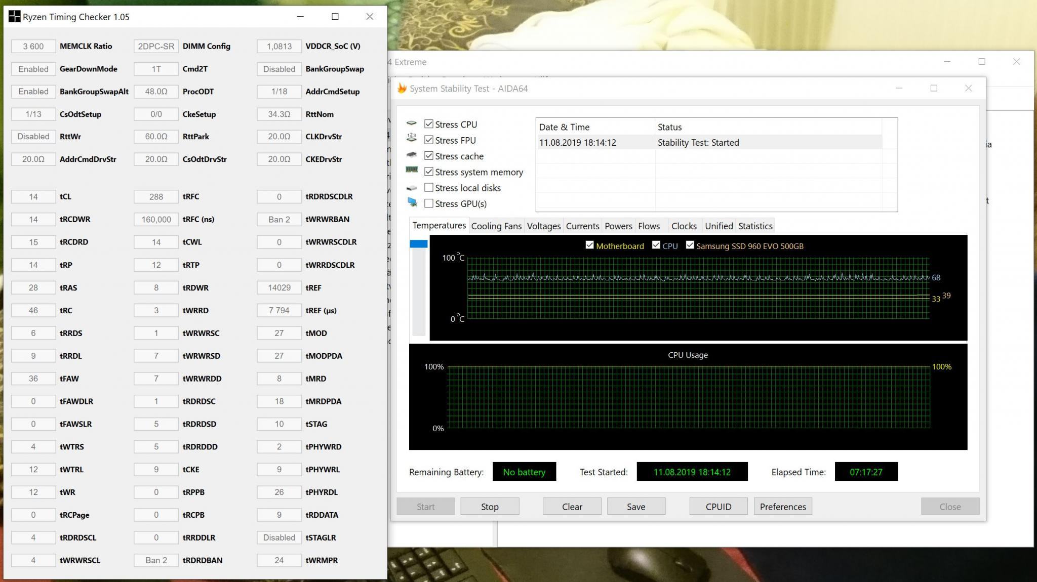

Das sind meine aktuellen Einstellungen:
Ich habe in tagelanger Testaktion alle SOC-Voltages bis 1,1 V ausprobiert. Jetzt habe ich aber folgendes Problem, es gehen keine 14-14-14-14-28-Timings. 14-14-15-14-28 gehen aber problemlos. Gibt es da einen Trick oder muss ich wieder an die CAD-Einstellungen? Die sind alle auf 20 Ω. Jetzt geht es erst einmal an die Subtimings da der Test bereits zwischen 61 und 62 ns liegt. Ideal wären aber 58 - 59. Dass das geht zeigt die Benchmarktabelle. Damit wäre mein Speicher sogar besser als jeder Zen 2 den ich bislang gesehen habe.

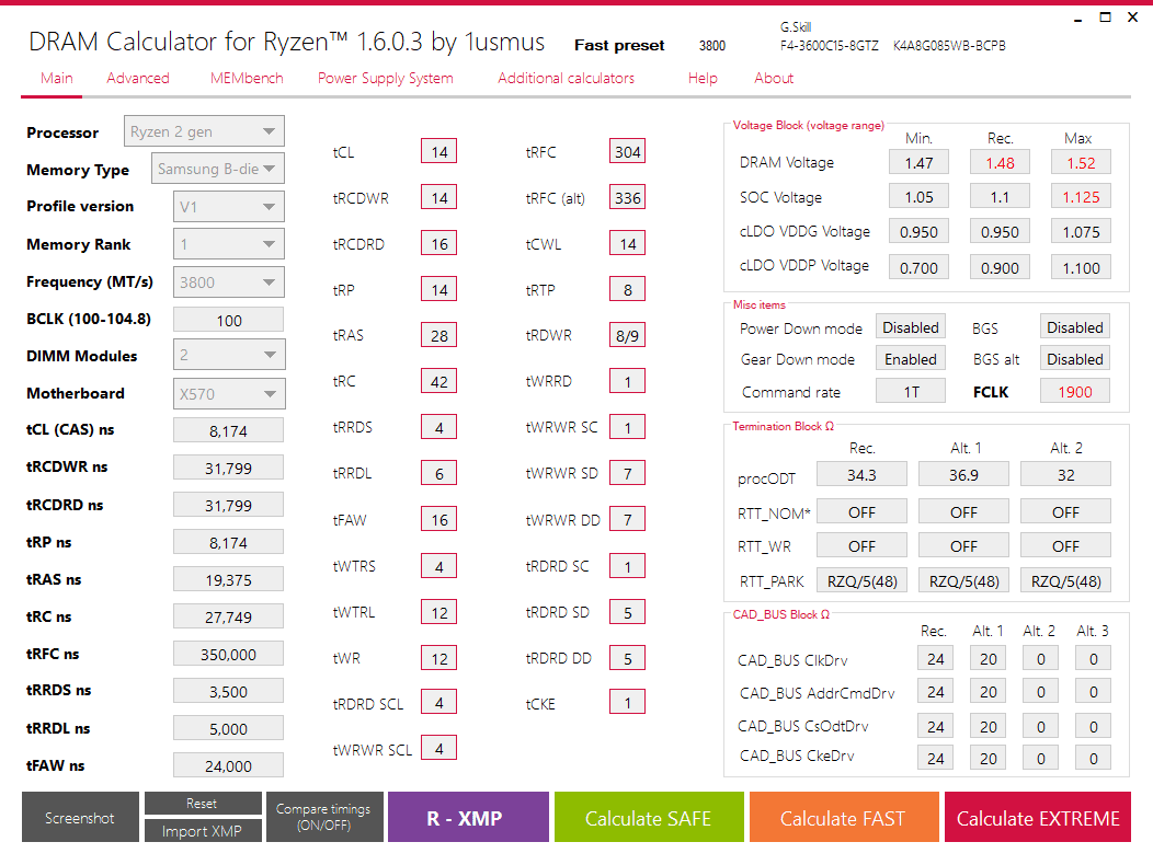

Ziel ist es den RAM auf 3800 MHz zu übertakten. Der DRAM Calculator spuckt für 3800 MHz folgende Werte aus:

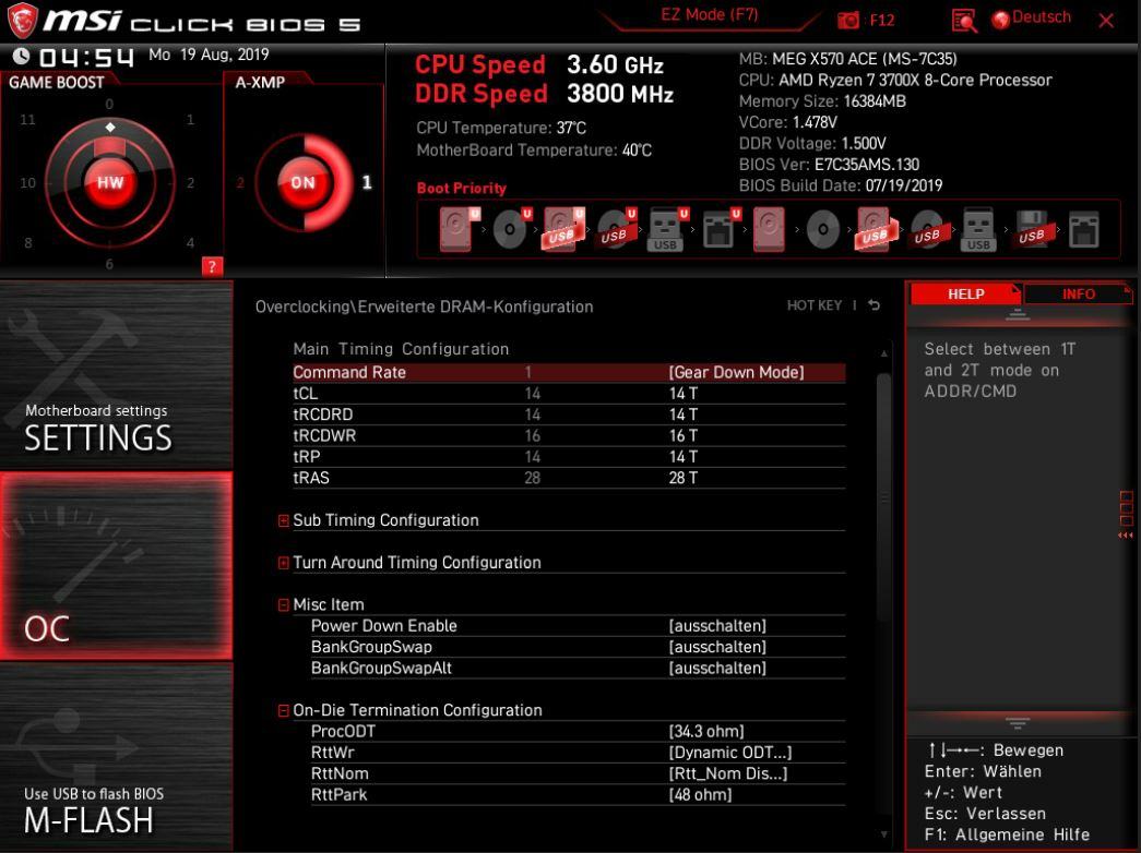

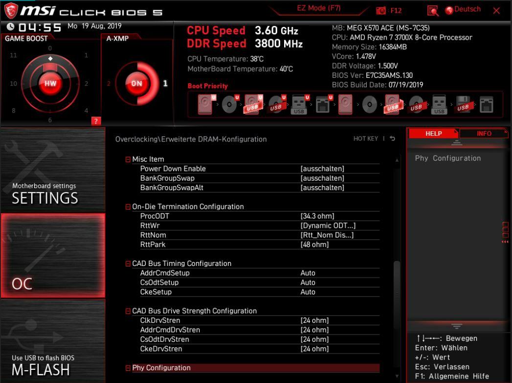

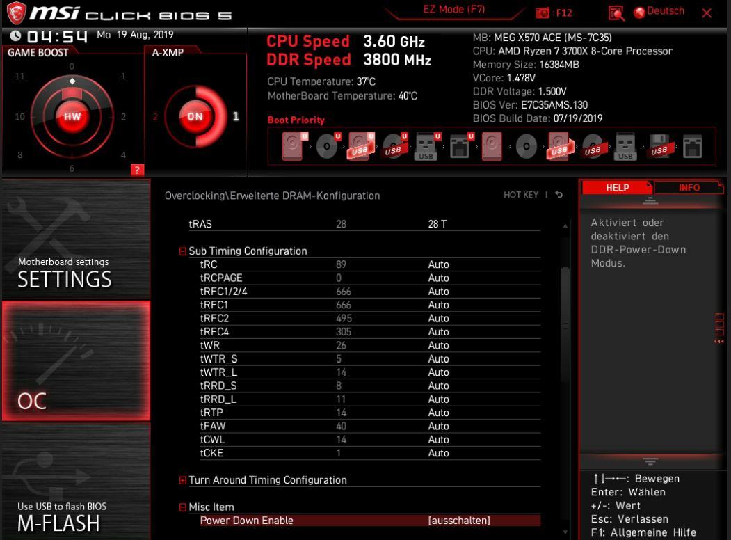

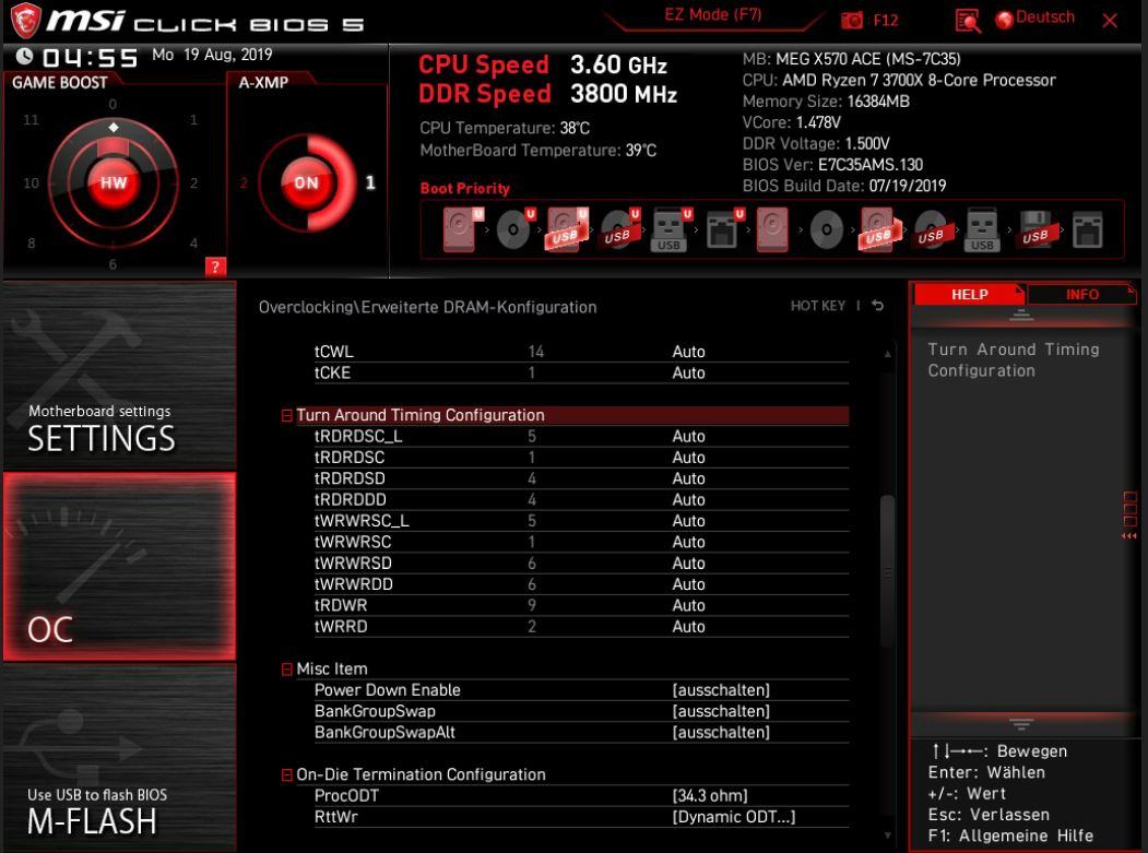

Nachdem ich die Haupttimings und alle Werte im rechten Bereich (Voltage BLock, Misc Items, Termination Block, CAD Bus Block) eingegeben habe sehen meine Einstellungen im Bios wie folgt aus, BITTE KONTROLLIEREN (vor allem mit dem GearDownMode bin ich mir nicht sicher ob ich die EInstellung an der richtigen Stelle gemacht habe, weil die Einstellung Command Rate an der gleichen Stelle ist.)
Mit den genannten Einstellungen startet der PC ganz normal.

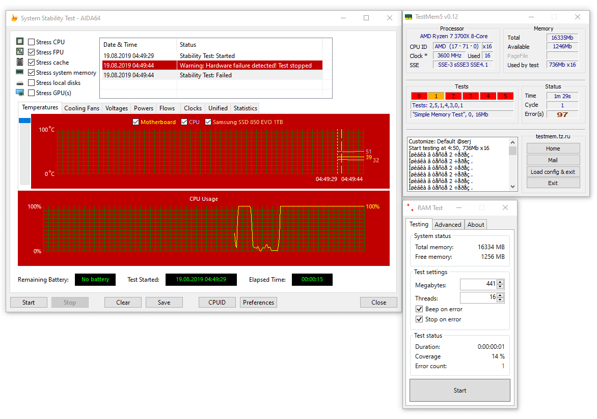

Allerdings schmeißt der AIDA64 Stress Test (Stress FPU, Stress Cache, Stress System Memory) Sofort Fehler, bestätigt werden die Fehler auch durch Karuh/TM5:

nochmal eine Frage. Wie soll ich die Command Rate einstellen? Auf 1T oder GearDownMode?
Gruß
Es gibt nur die 3 Varianten: 1T, 1T + GDM, 2T.
GDM bringt dir mehr Stabilität, die Performance leidet aber nicht so sehr wie bei 2T.
Bei 2T hat GDM keinen Effekt.
Bei mir ist es so, wenn ich 1T einstelle ist GDM off aber mit GDM ist automatisch 1T und GDM On gesetzt. Bitte mal im Programm AMD Ryzen Master überprüfen, dort wird es genau angezeigt.
