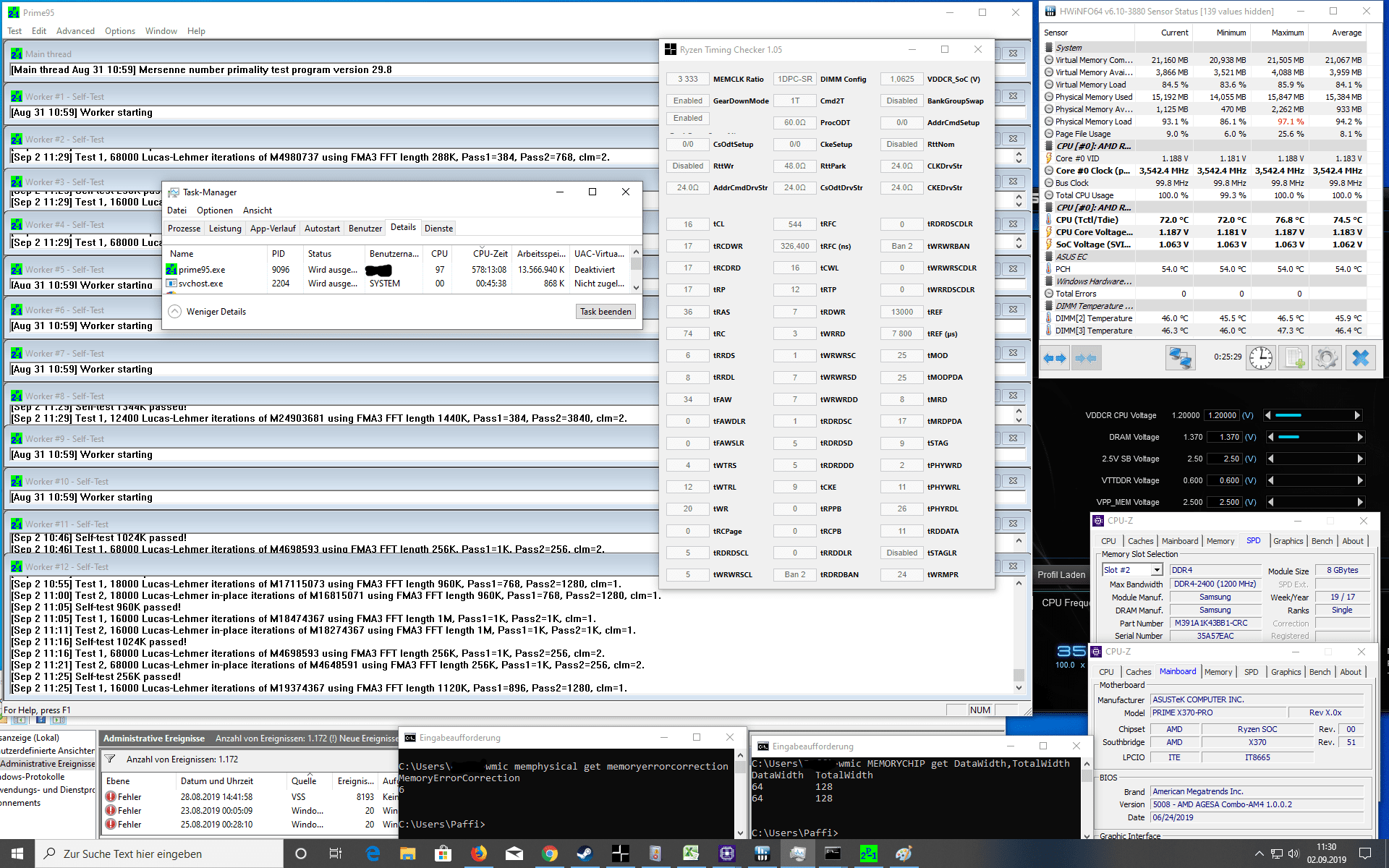

Mit diesen Settings (sowie RAM 1,35V, CLDO_VDDP Auto) lief MemTest (über den DRAM Calculator 1.6.1 ausgeführt) auf allen 16 Threads über 800% (knapp 10 Stunden) ohne Fehler. Aida Stress Cache + System Memory lief zuvor schon 1h40m ohne Fehler.

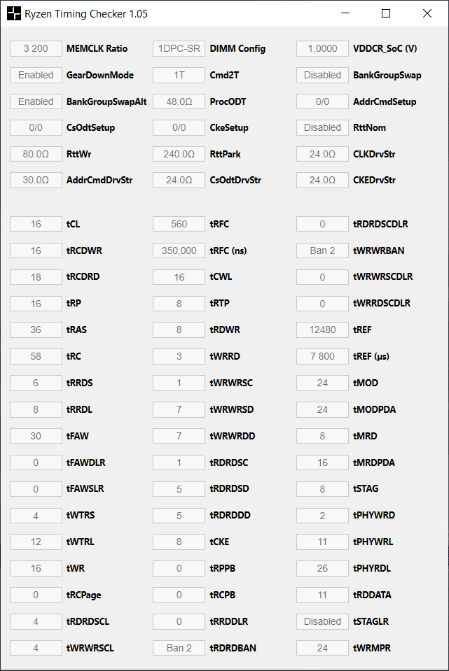

Screenshot von RTC:
Meine Fragen, als Person ohne allzu viel Ahnung, wären jetzt:
1. Was sagt ihr zu den Spannungen, ProcODT usw.? Kann man das so lassen?
2. Wie sieht es mit den Timings aus? Was könnte/sollte man da noch optimieren?
3. Er bootet auch mit 3400 MHz noch im ersten Anlauf, ist dann aber ziemlich instabil und es gibt schnell einen Bluescreen. Besteht da die Möglichkeit das evtl. sogar stabil zu bekommen? 3600 MHz lies sich bisher leider überhaupt nicht booten.
