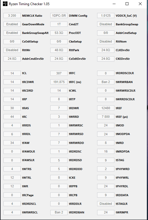

Ich nehme an das sind Samsung B-Die? Subtimings kannst du mal wie in dem Screen von mir probieren. Mit etwas erhöhter Spannung sollten bei dir auch bessere Haupttimings möglich sein. Zum Beispiel: 1.40V CL16-17-17 oder CL16-16-16. Das müsste man dann ausprobieren.
Sorry das ich mich erst jetzt wieder melde , bin momentan im Hausumbau und hab eigentlich null Zeit für den PC .
Hab deine Subtimings eingestellt und läuft gut im AIDA . Die Haupttimings hab ich erstmal bei 18-19-19 gelassen .
Das gehe ich bei Gelegenheit mal an wenn ich etwas Luft habe .
Vielen Dank für die Antwort und das darüber schauen :bigok:

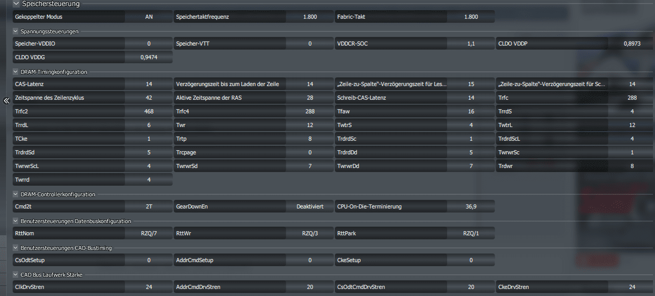

Hab ich mir doch gleich gedacht, daß Du Deutschsprachig bist. ;) Dein Ryzen Master Bild hat Dich verraten. :d
Di solltest nähere Angaben zu Deiner verwendeten Gardware machen. Welches Boardm welcher RAM,... Dann etwas Gedild und Dir wird garantiert geholfen.

Die Liste im Startpost gilt nur wenn man eine Zen/Zen+ CPU verwendet. Mit Zen2 hat sich das ganz stark verbessert. Probiere mal folgende Timings. Sollte das stabil laufen kannst du auch mal noch probieren GearDownMode zu deaktivieren.
Möchte fragen ob 70ns latency noch ok sind? Nach dem Bios update ist dieser Wert leider von 67 auf 70ns gestiegen.
Das neuste Agesa hat wohl wieder ein paar Probleme auf den Boost zu kommen. Stell mal bitte im Bios CPPC auf Enabled und schaue ob es sich dadurch verbessert. Die Latenz hängt nämlich auch vom CPU Takt ab. Stelle ebenfalls den BCLK Takt auf fixe 100.00 (Mit Komawerten), dann solltest du auch im Windows 100MHz angezeigt bekommen.
Ich habe im Bios eben gesehen, dass es zwei VDDG Spannungen gibt, welche soll ich ändern?
Desweiteren ist vom Calculator noch ein Wert für VDDP Spannung angegeben, diese ist bei mir im BIOS aber ausgegraut. Wie sollte ich damit umgehen.
Zwecks VDDG muss ich selber mal schauen. Der wurde erst mit dem neuen Agesa aufgeteilt. Als erstes kannst du aber mal probieren die Soc Spannung auf 1.05V oder 1.075V zu ändern. Wenn das nichts bringt mal in die andere Richtung auf 1.125V. VDDP würde ich eh erst einmal auf Auto lassen, deswegen spielt das momentan keine Rolle.

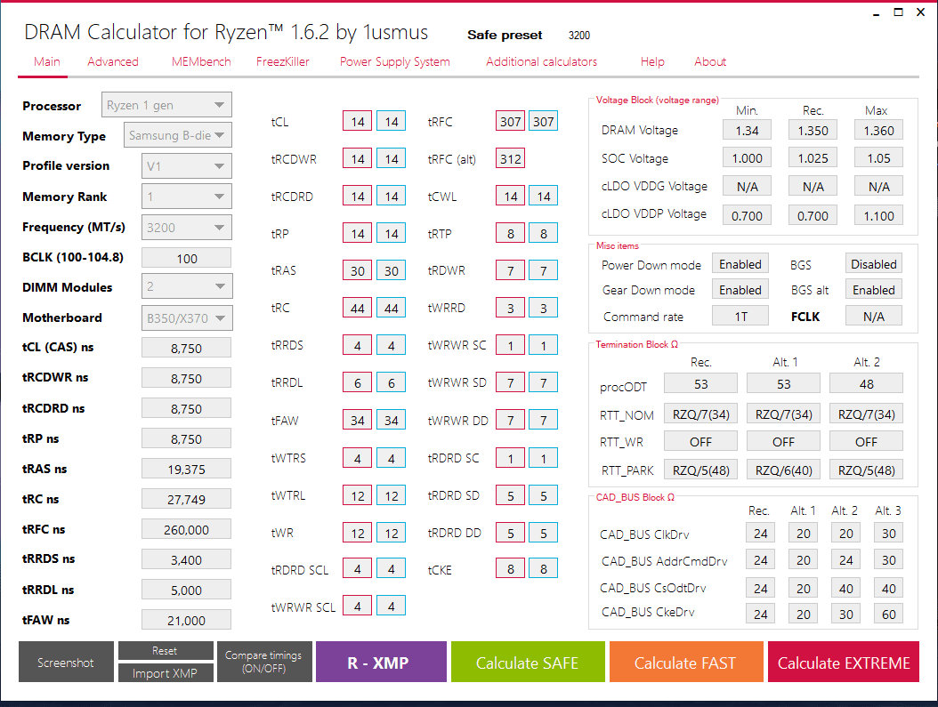

Sollte ich einfach die Werte des Ram Calculater auf V2 und Safe Settings komplett übernehmen, oder jedes Timing nach und nach?
Vielen Dank schon mal!

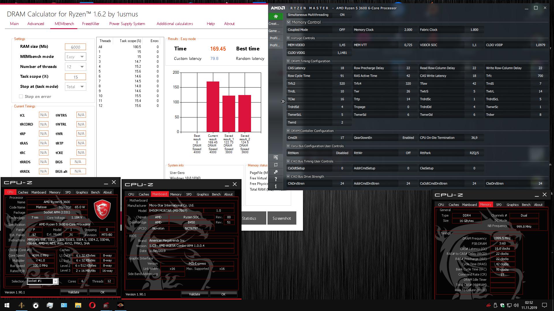

Komisch, ich hab BCLK auf fixen 100.00 und dennoch wird in AIDA64 99.8 angezeigt... kann das ein bug von aida sein?
Fange am besten nur mit den Haupttimings an und teste diese auf Stabilität. Wenn das passt, dann kannst du die Subtimings eintragen und testen.
Hast du die Kommawerte auch händisch eingegeben? Das musst du auf alle Fälle machen, dann sollte es auch gehen. Kann natürlich sein, dass sich mit neuen Bios Versionen hier wieder etwas geändert hat. Ansonsten versuche mal SB Clock Spread Spectrum zu deaktivieren.
Bei mir ist es auch so (ASUS Crosshair VII Hero), daß wenn ich "100.00" eingebe im HWinfo und CPU-Z "99.8" stehen.
Wenn ich BIOS aber auf "Auto" stelle sinds im Windows die gewünschten "100.00" :hmm:
Weder auf "auto" noch auf 100.00 (mit Kommastellen :) ) wird 100 angezeigt. Das war aber auch schon im letzten Bios so, dachte das wäre normal.
Was macht denn SB Clock Spread Spectrum?
EDIT: Ach ja, ich hab im neuen Bios alles manuell eingestellt und nutze DOCP nicht mehr. An DOCP kann es demnach nicht liegen.

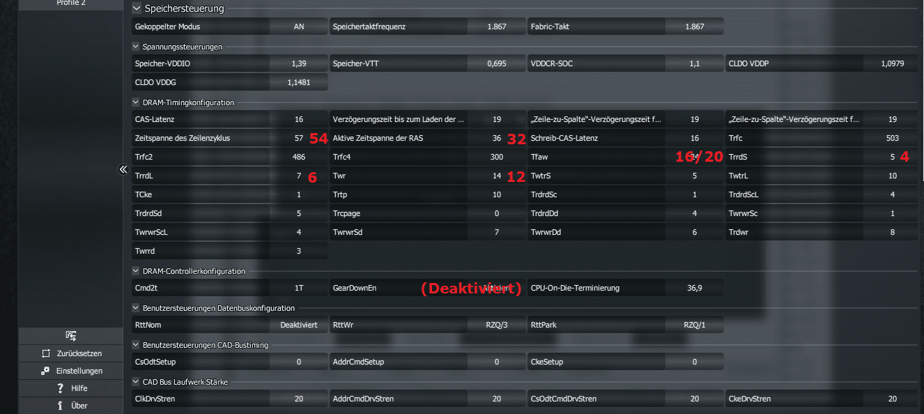

Mein Ram hatte keine stabilen 3600cl16 bis ich CLDO VDDG auf 0.950 und CLDO VDDP auf 0.900 gestellt hatte.
DRAM calc schlägt dir das selbe vor, aber dein ryzenmaster screenshot zeigt deutlich höhere Spannungen an (1.1481 & 1.0979). Das kannst du im UEFI Bios ändern.
Keine Chance, auch dann Bluescreens und Freezes überall.
Sollte man XMP generell deaktivieren?
Edit: Habe jetzt CLDO VDDG auf 0.950 und CLDO VDDP auf 0.900 gestellt, dazu XMP aktiviert und alles andere auf Auto, zumindest scheint der Speicher allgemein in Ordnung zu sein.
Bringt dir die ~100MHz BCLK zurück. Probiere aber erst einmal den anderen Vorschlag und stelle den BCLK Takt auf Auto.
Sind dort irgendwelche Einstellungen auf Auto im Bios die dafür sorgen, oder sind CL16 bei 3600 einfach zu viel für diesen Ram?
Geardownmode wieder auf Enabled stellen. Dann sollte es auch stabil sein :)
Geardownmode, war bei meinem Tomahawk unter CommandRate! Deshalb war der permanent aus.
Bisher ist es genau mit diesen Einstellungen deutlich stabiler! Werde testen und berichten, tausend Dank! :)
Edit: Wow! Das war es wohl :d
17min ist natürlich noch nicht Stabil, aber es läuft!

Als nächstes könntest du mal folgende Haupttimings testen (Ryzen Master Reihenfolge): 16-16-19-16-50-32
@loodecnc
Kleine Einstellung, große Wirkung :)
Damit wollte er dann gar nicht mehr hochfahren, Bildschirm schwarz.
Habe natürlich wieder voreilig alle Latenzen auf einmal gemacht :fresse:, mache es nach und nach, um zu sehen woran es lag.
Edit: 16-16-19-16-62-36 , geht. Scheint also an einer der letzten Beiden zu liegen.

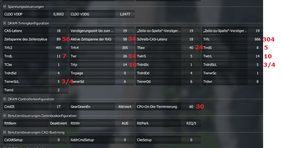

Als nächstes kannst du dann mal die Subtimings vom Calc eingeben und testen.
Die 50 waren wohl etwas sehr optimistisch von mir :d.
Das kann ich mir gut vorstellen. Aber vielen Dank nochmal für deine Hilfe, mein letztes RAM OC war zu AMD64 zeiten :shot:
Stabil ist es zumindest, also kann ich jetzt die Subtimings testen.
Eine Frage zu dem Timing "tRFC": Dazu gibt es im Calculator nur einen Wert, im BIOS jedoch tRFC. tRFC2 und tRFC4?
Du brauchst nur tRFC eingeben. Die beiden anderen werden dann automatisch errechnet.
Das klappte bei meinen Mobo leider nicht auf "auto", ich hab dann tRFC 2 und 4 manuell ausgerechnet und eingegeben.

Werde mich dann noch mit der tRAS (36) und tRC (62) befassen, da sollte noch etwas gehen.
Insgesamt bin ich aber schon sehr zufrieden.
Meinst du jetzt Karhu oder HCI Memtest? Handhabt glaube ich jeder anders. Fürs schnelle ausprobieren lass ich als nur 10min bis 60min laufen. Der endgültige Run ist dann bis 10k (Karhu) + 60min Aida64. Optimal wären dann nochmal 5k Karhu nach einem Kaltstart.
Du könntest mal überlegen ob du noch CL14 mit mehr Spannung probieren willst? Ansonsten passen wir noch die restlichen Subtimings an.
