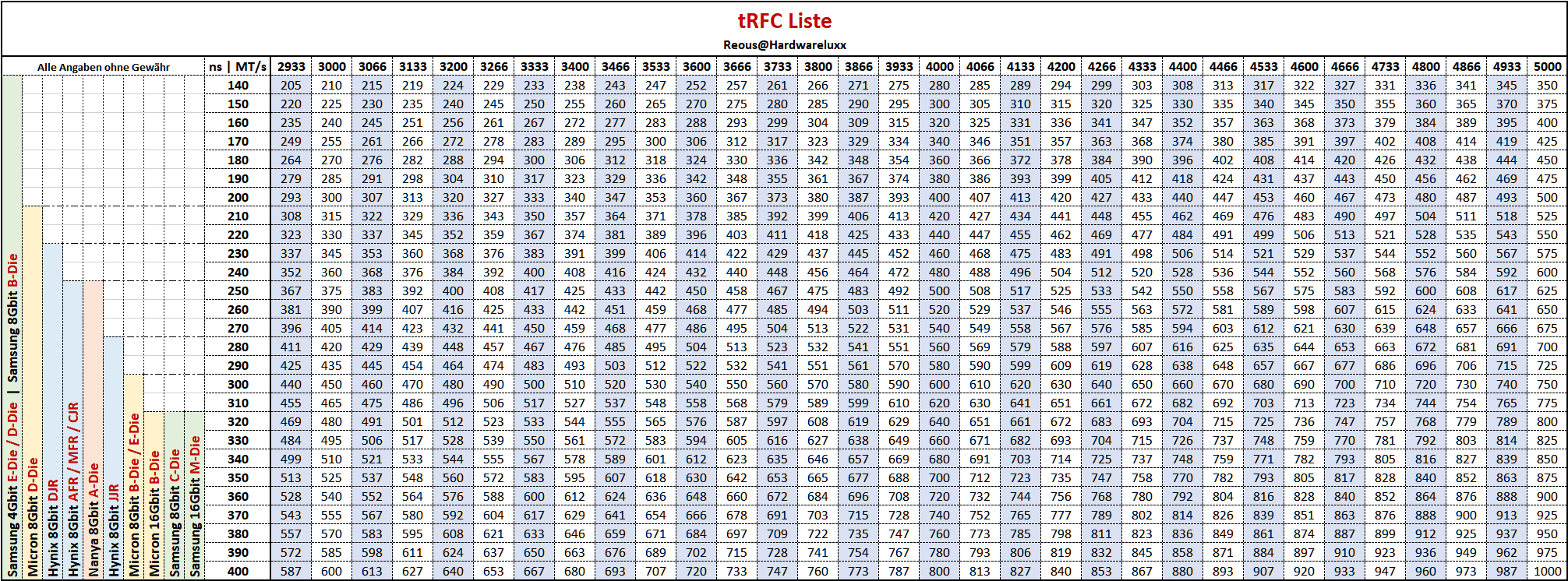

Teste auch gerade, wo meine tRFC bei meinem B- oder D-die nun wirklich liegt. Sehr mühsam, da viele Stunden HCI Memtest stabil laufen, der Firefox aber alle paar Tage entweder einen abgestürzten Tab oder einen kompletten Bluescreen liefert. Bei milderen Settings passiert das nicht, muss also der RAM am Limit die Ursache sein.
Habe auch den Verdacht dass meine Gewohnheit tRFC2/4 explizit einzustellen hier Nachteile bringt. Bei dem vorherigen Board hatte das ja noch einen besseren AIDA Bench gebracht.
Gestern gab es bei 3533 MHz tRFC 380 einen abgestürzten Tab. Heute wird tRFC 400 getestet. Mal sehen wie lange es läuft.
Da 3533 530 stabil ist (tRFC Tabelle), gehe ich davon aus, dass nicht die 3533 das Problem sind und dass es doch kein D-die sein könnte.

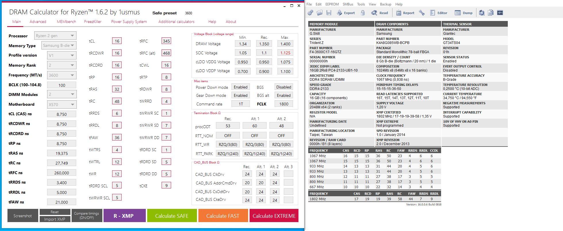

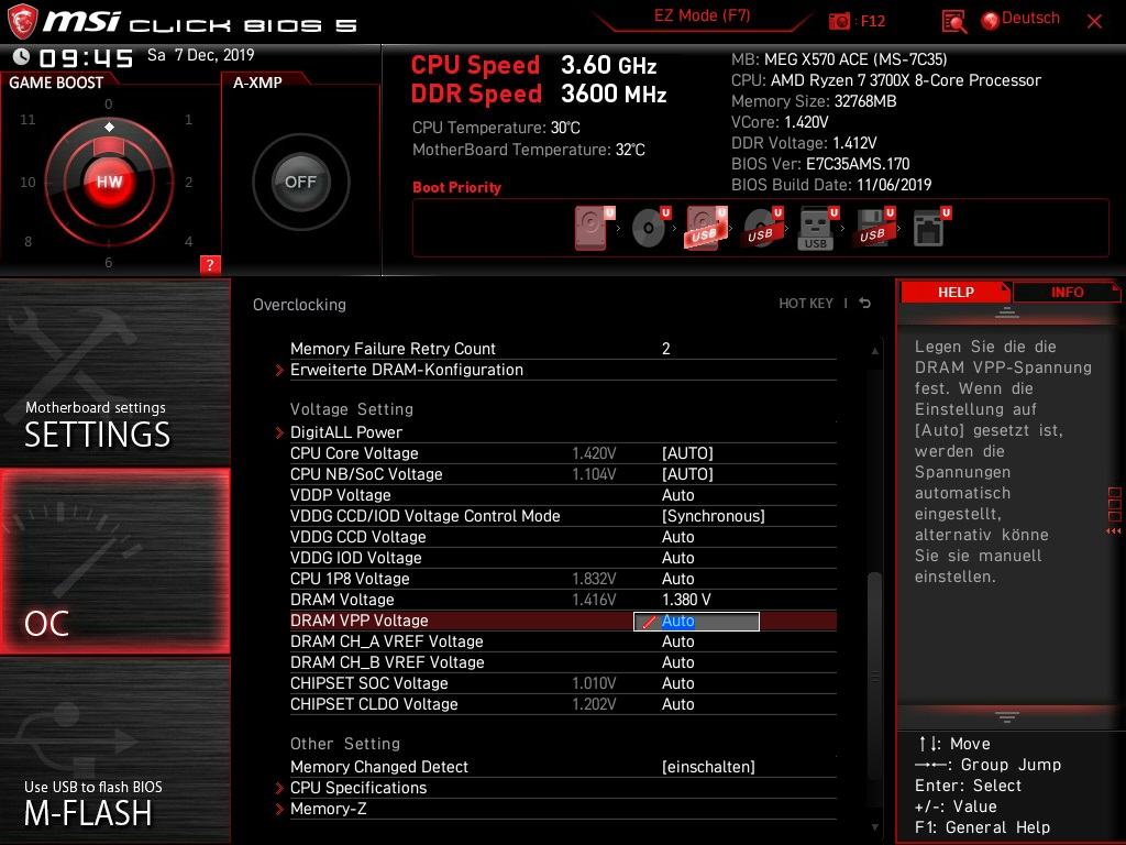

Moin Zusammen,
bräuchgte mal beim OC der Rams eure Hilfe.
Ich habe das
MSI X570 Ace und dazu
G.Skill 2x16GB Trident CL17,19,19,19,39.
Calculator im Safe Mode schlägt mir 16,16,16,32 vor.
Jetzt muss ich mal fragen, ob ich die rechte Seite vom Calculator richtig gesetzt habe, da die bezeichnungen im Bios doppelt uns somit total verwirrend sind.
DRAM Voltage = (klar) DRAM Voltage
Soc Voltage = (so, da fängt es an) CPU NB/ SoC Voltage oder Chipset SoC Voltage?
clDO VDDG Voltage = VDDG CCD Voltage?
clDo VDDP Voltage= VDDP Voltage
Da gibt es ja noch mehr im Bios, vielleicht bin ich ja total falsch. Hier ein Bild:
hier der Calculator und Thaiphoon:
Oder hab ich doch die Falschen genommen?

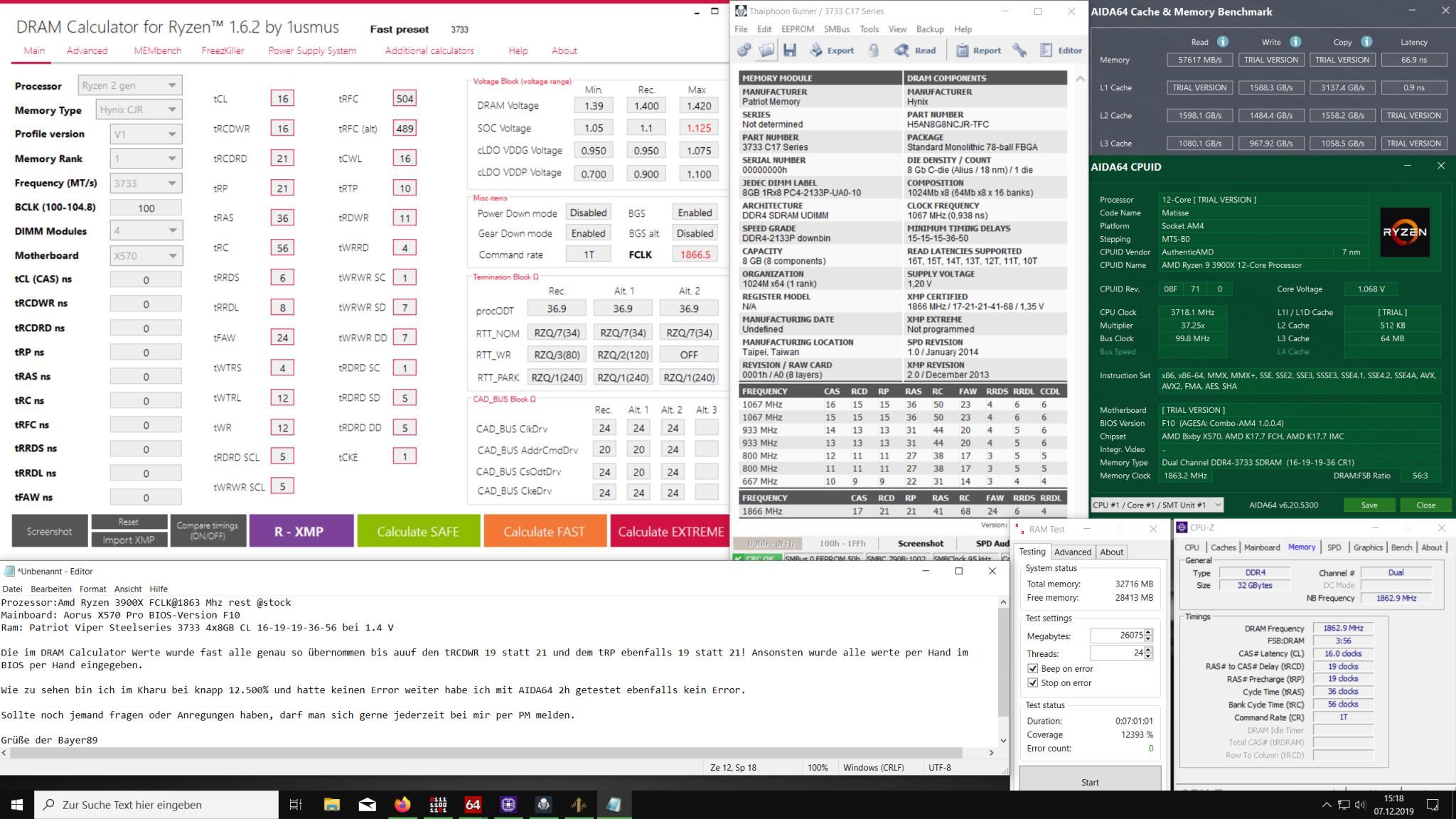

Guten Nachmittag, nach fast 1 Woche Testen würde ich euch mein Ergebniss gerne Präsentieren. Es ging dabei um ein Patrion Viper Steelseries 4x8GB 3733 Mhz Kit.
Die meisten relevanten Angaben sollten im Editor mit dabei stehen. Sollten ihr noch fragen, haben könnt ihr natürlich jederzeit gerne Fragen. Für Anregungen bin ich natürlich auch jederzeit Bereit.
Grüße
Der Bayer89
Du könntest tRFC noch ausloten. Dadurch kann man den Benchmark verbessern. Laut Tabelle könnte 467 funktionieren. Vielleicht ist dann RAM Spannungserhöhung nötig.
Ach ja, und die SCL Werte auf 4. Der Glückliche RAMbesitzer schafft sogar 3 ...
Moin Zusammen,
Ich habe das
Und zudem, sollte ja Gear Down Mode aktiviert sein, jedoch ist es bei mir ausgegraut. Warum?
Könnte mir bitte jemand damit helfen?
Hey, das nächste mal könntest du vielleicht ein Screen vom Ryzen Master anstatt vom Calculator posten. Dort sieht man alle relevanten Einstellungen auf einem Blick und du musst nicht extra eine Textdatei schreiben. Zwecks *ScL Werte, tRDRDScL sollte auf 4 gehen und tWRWRScL auf 2. Ob letzteres auf 2 oder 4 steht macht aber keinen großen Unterschied.
Soc = CPU NB/Soc
VDDG = CCD+IOD VDDG. Für den Anfang bei beiden den gleichen Wert einstellen (Synchronen Modus)
VDDP = Wenn es nirgendwo anders noch einen gleichen Wert gibt, sollte das auch der passende sein.
Bis auf RAM und Soc Spannung würde ich aber für den Anfang alles auf Auto lassen. Die restlichen Werte musst du eigentlich nur anfassen, wenn du Probleme mit der Stabilität hast.
