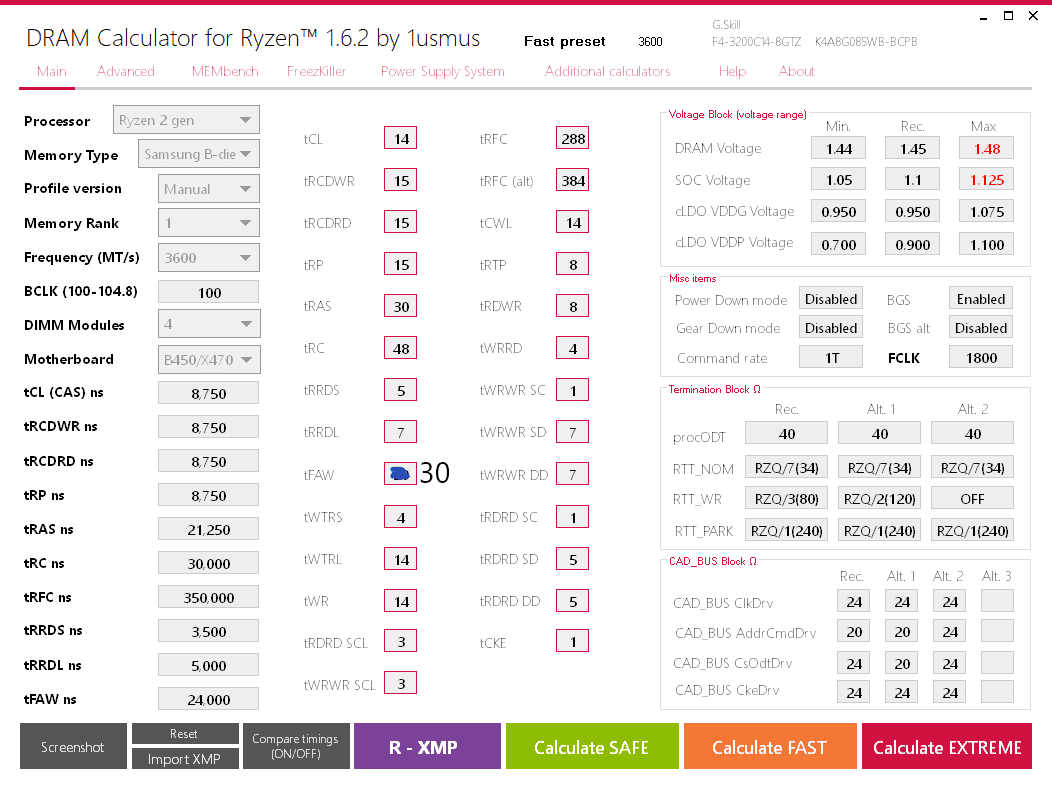

So habe mal ein bisschen rumprobiert. Ich muss die SOC Voltage, VDDG+VDDP fixieren, dann klappt ein boot.
Ist aber nicht stabil, habe deine Settings von deinem Beitrag übernommen und Testmem mit 1usmus config schmeisst nach 8 Min. Fehler raus.
Und welchen Beitrag/Settings meinst du jetzt genau :d? Poste doch mal ein Ryzen Master Screen mit den Settings.
Nein, glaube du hast mich falsch verstanden. Dein Board ist nicht defekt, bei deiner jetzigen Hardware Kombination ist wahrscheinlich technisch einfach nicht viel mehr machbar. Was du noch probieren könntest, ist verschiedene cldo vddp Werte auszuprobieren.
Cad 24 20 24 24, Soc 1,1v Ram 1,48v ProcODT 40

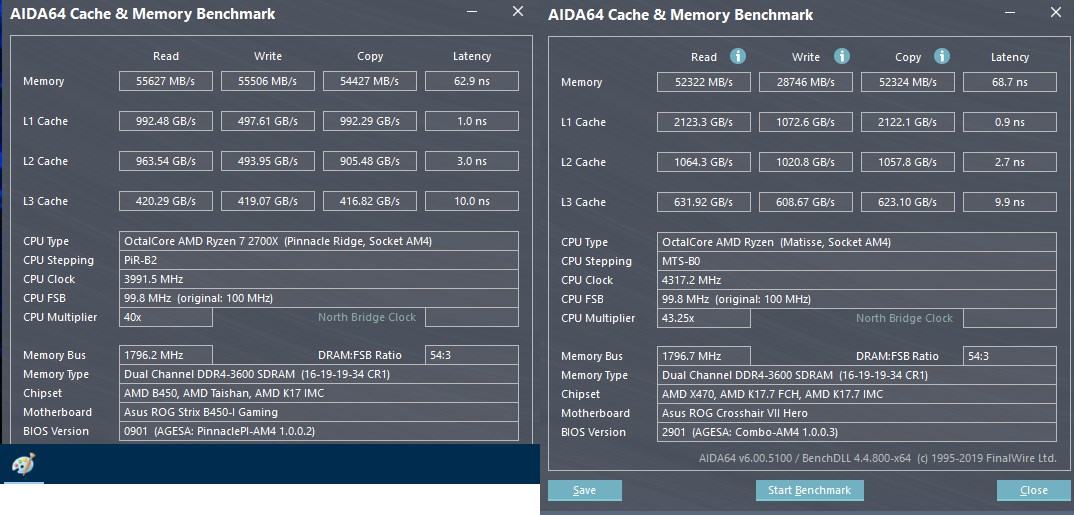

sagt doch mal - ich vergleiche hier gerade Reous Ergebnissen mit meinen.
Liegt das an der CPU oder sind es wirklich genau diese 2 Werte die es aus machen ?
tRC auf 56 statt 44
tWRWRSCL auf 4 statt 2
ich werde mich mal langsam herantasten.

EDIT: hab jetzt mal tRC auf 48 ohne nennenswerte Änderung <- nicht auf Stabilität geprüft.
Wie kommt denn dieser große Unterschied zur Latenz zustande ?
