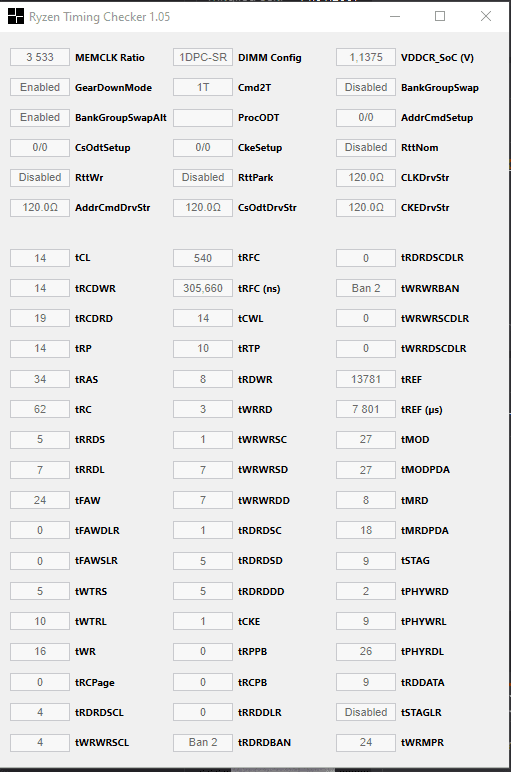

Jetzt läuft es so
Dann halte ich 3600 aber auch für möglich. Wie vermutet wird dich hier aber GearDownMode Disabled ausbremsen. Wieso das der Calc vorschlägt .... 🤷‍♂️.

Mit welchen Timings und Einstellungen hattest du jetzt die 3600 probiert? Stehen deine Rtt, ProcODT und CAD Werte auf Auto?
Wenn du jetzt noch meine erste Frage beantworten könntest oder am besten wieder ein Screen von dem RyzenTimingChecker posten :d
Aber gerne doch ;)

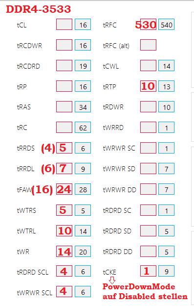

Sind das jetzt auch die Timings, welche du für 3600 verwendest hast? Wenn ja, dann stelle mal die tRFC höher zb 558. Wenn das nicht hilft, dann gehe mit der ProcODT so weit wie möglich nach unten. Könnte aber auch sein, dass 1.48V einfach nicht mehr ausreichen oder dein Board und CPU einfach dicht machen.
Okay. Werde ich morgen testen.
Danke für den Tip.

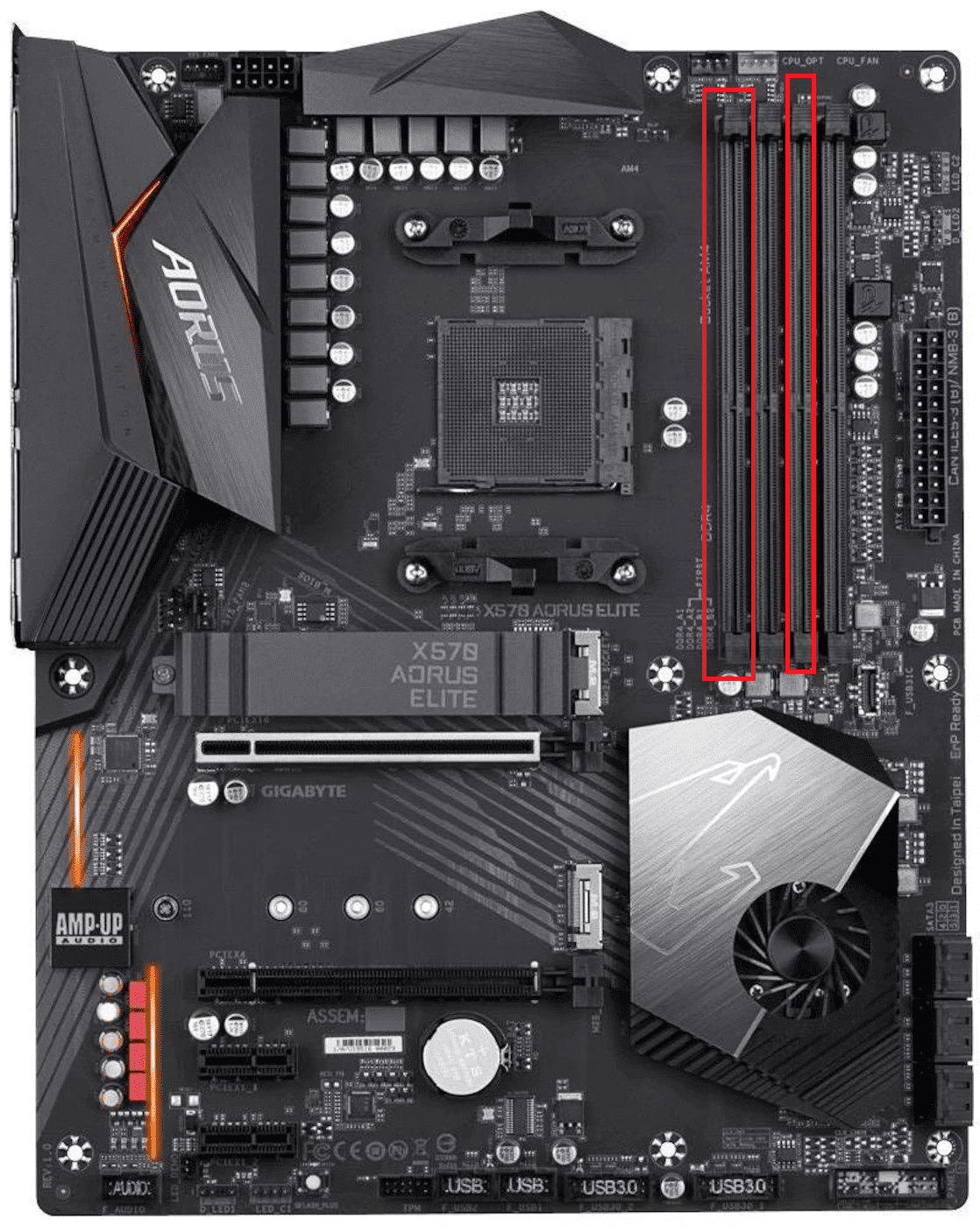

Handelt es sich denn um ein 4x8GB oder 2x16GB Kit? Wenn letzteres, sind die Module in den Slots A2 und B2 gesteckt (Von der CPU aus gesehen der zweite und vierte Slot)?
Ich habe 2x16Gb Und verbaut sind sie von der CPU aus im 1 und 3ten Slot Also quasi wenn das Board vor einem Liegt und mann auf dem CPU Kühler schaut Ganz Links einer Frei und dann wieder einer drin
Quasi so
Umstecken in den zweiten und vierten Slot, dann sollten die 3600 auch möglich sein.
Hab es Gerade gesehen ich Depp. Gut ich Versuche es noch mal
So Umgesteckt und er Bootet mit 3600 und den Einstellung vom Ram Calculator. So Jetzt Testen wa mal ob es Stabil ist. Danke bis Hierhin erst einmal
