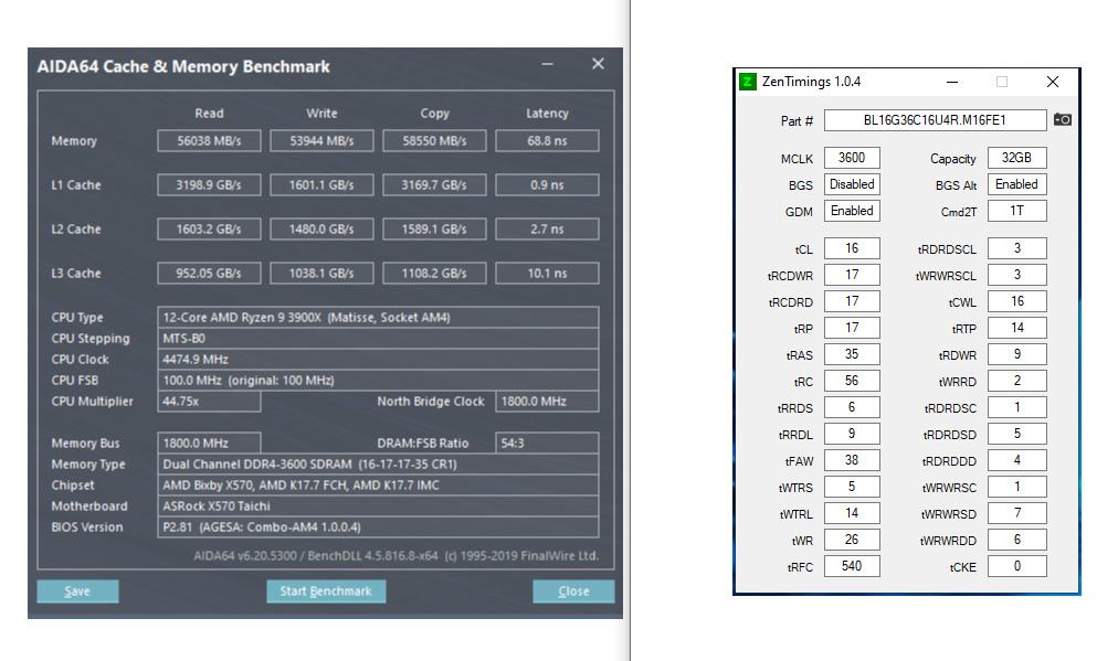

Sagt mal, Sind diese Werte aus Aida völlig maßgebend für die "Leistung" ? Also die MB/s Werte höher=besser und Latency niedriger=besser?
Wenn ich diese Werte einfach annehmen kann und damit sagen kann im Fall-1 ist es besser als im Fall-2 okay
eigentlich scheint es für mich so mhh
ich frage das weil ich je nach Einstellung mit Teilweise MSI Try it oder nicht, etwas mehr Auto Subtimings oder nicht mehr oder weniger wiedersprüchliche Ergebnisse erhalte. Also scheinbar bessere Timings und höher Taktraten spucken via Aida schlechtere Werte aus. SoC Spannung hab ich auch präventiv einfach mal erhöht.
und mittels Ryzen Dram Calc das funktioniert mit diesen Speichern absolut garnicht. Nicht einmal im Ansatz kann ich diese "Safe" werte erreichen.

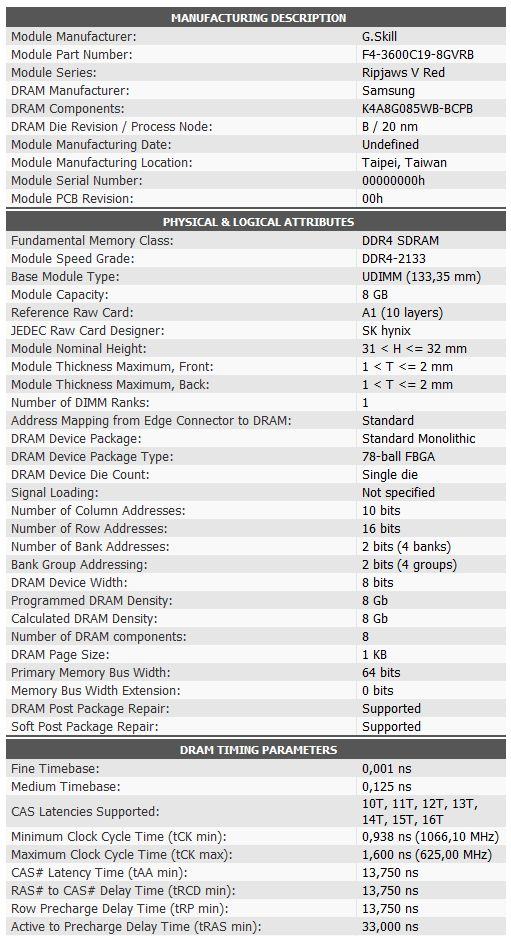

Kontrolliere doch bitte mal den LotCode auf dem Etikett direkt auf dem Stick. Endet dieser mit 10B oder 10C?
Höhere Taktraten bringen auch bessere Werte in Aida. Je nachdem muss man aber alle Timings anpassen, da die Auto Timings meist schlechter sind bei höheren Taktraten. Nur auf Aida würde ich mich aber nicht verlassen. Dort gibt es natürlich auch Messtoleranzen und die Werte schwanken meist um mehrere 100MBs.
Das sind sicherlich wie auch das Kit von @kalist Samsung 8Gbit C-Die (siehe hier). Die Specs bieten sich für diesen IC Typ auch einfach an, mehr noch als für Hynix 8Gbit CJR/DJR.

Dankeschön :) Ihr habt natürlich ganz Recht. Sind dann entsprechend C-Dies :) dann ist ja alles okay und "schlecht" wie es sein soll :d

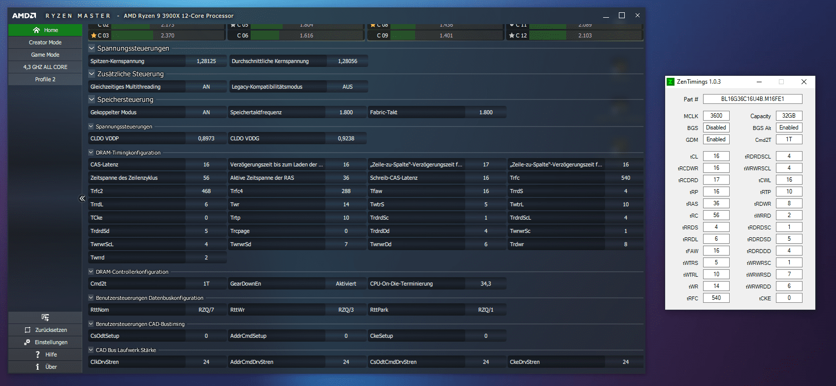

Allerdings ist mir aufgefallen, dass mein Monitor ab und an nach einem Standby nicht mehr reagiert. Außerdem hatte ich heute morgen einen Black-Screen beim (cold) booten. Ich gehe stark davon aus, dass es am Ram OC liegt (anbei nochmal die aktuellen Settings). Liege ich mit meiner Vermutung richtig? Und wenn ja, wie kann ich das Problem am besten beheben?

Ich denke der einfachste Weg es zu testen wäre einfach indem du den Takt vorübergehend reduzierst. Wenn die Probleme zb mit 3466 weg sind, dann liegt es am RAM und man kann nochmal drüber schauen.

Ich habe mich gestern länger mit den Einstellungen beschäftigt. Von deinen Einstellungen für 3600 bin ich weit weg aber so wie es jetzt ist, bin ich eigentlich zufrieden... Besser jedenfalls als mein bisheriges Ram. Ich denke da gibt es viele Parameter die verhindern auf bessere Ergebnisse zu kommen. Mainboard, CPU IPC und das Ram selbst.
Ram Voltage ist 1,368, Teiler ist auf 1:1
Beim Versuch zu bessere Timings hat das Board nicht mehr gebootet.
Welche Timings hattest du denn noch versucht zu ändern? Probiere mal tRRDS, tRRDL und tFAW auf 5-7-20 zu ändern.
Ich habe es jetzt auf 5-7-23 geändert. Unter 23 kein Boot. Ist ein wenig besser geworden.

Recht ungewöhnlich. Fang am besten nochmal komplett neu an und taste dich dann bei den Timings von oben nach unten. Also zuerst XMP laden, booten, dann tras und trc ändern, booten, trrds und trrdl, .... und immer so weiter. Vielleicht geht es ja so.

Wobei tFAW keinen sonderlich großen Einfluß auf die Gesamtperformance haben sollte. Wenn es wirklich nur daran scheitert, dass diese nicht auf 20 zu drücken ist und auf 24 bleiben muss, dann würde ich mir darüber nicht den Kopf zerbrechen.
