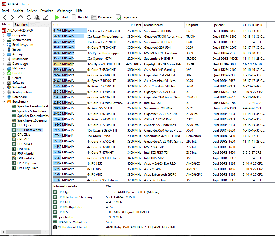

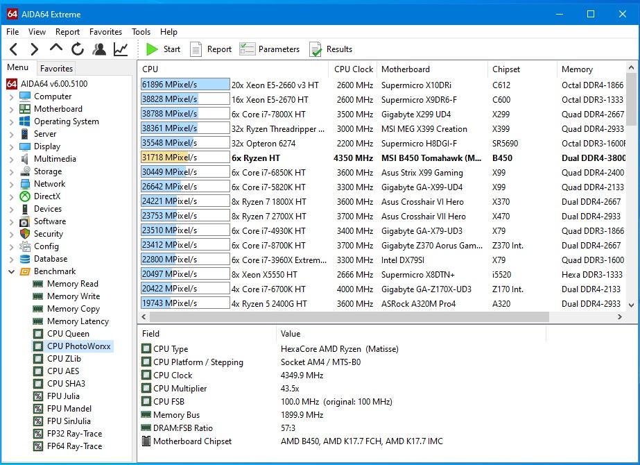

Jop, das kommt eher hin. Komme auf ~37MPixel/s mit 4xSR B-Die:
Der Wert sollte normal sein, oder?

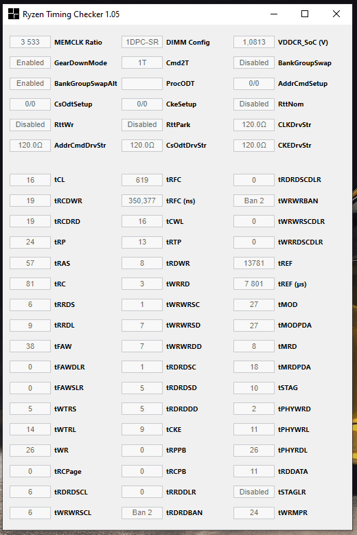

Sehe ich das richtig, dass du einen neueren 1600 im 12nm Verfahren hast? Hast du sonst noch was an den Widerständen verändert? Kann dir jetzt nur folgendes Vorschlagen:
- Vcore etwas erhöhen
- Wenn das nicht hilft: RAM auf 3533 CL16-19-19 mit Auto Subtimings testen.
Korrekt, habe den R5 1600AF. Was genau meinst du mit Widerständen? Der Speichercontrolloer des Zen+ scheint eben ein sensibelchen zu sein.
Die meisten (Sub-) Timings stammen aus dem XMP Profil, ich habe diese eben nur manuell eingetragen. Die ganzen Ohm Werte stehen im Bios auf Auto.
Vcore habe ich 1.35V bei LoadLine 5. Ich probiere gleich mal 1.36...
Aber wie gesagt, CPU OC und RAM mit XMP 3200 läuft das Game.
Mit Widerstände meine ich CAD, Rtt oder ProcODT. Diese werden mit dem RTC leider nicht korrekt ausgelesen.
Wie gesagt teste mal bitte mit CL16-19-19 und Auto Subtimings. Vielleicht läuft das ja schon.

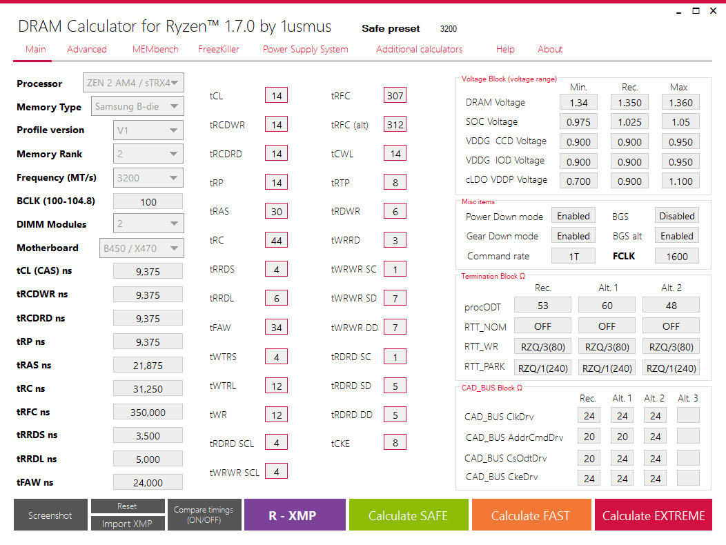

@Reous
Bin dabei, auf Basis deiner Empfehlung ein 8x4 3600er B-Die Kit zu optimieren, könntest du bitte nochmal einen Blick drauf werfen, ob ich alle Werte berücksichtigt habe, bzw. wo noch was gehen könnte:
Danke :)
