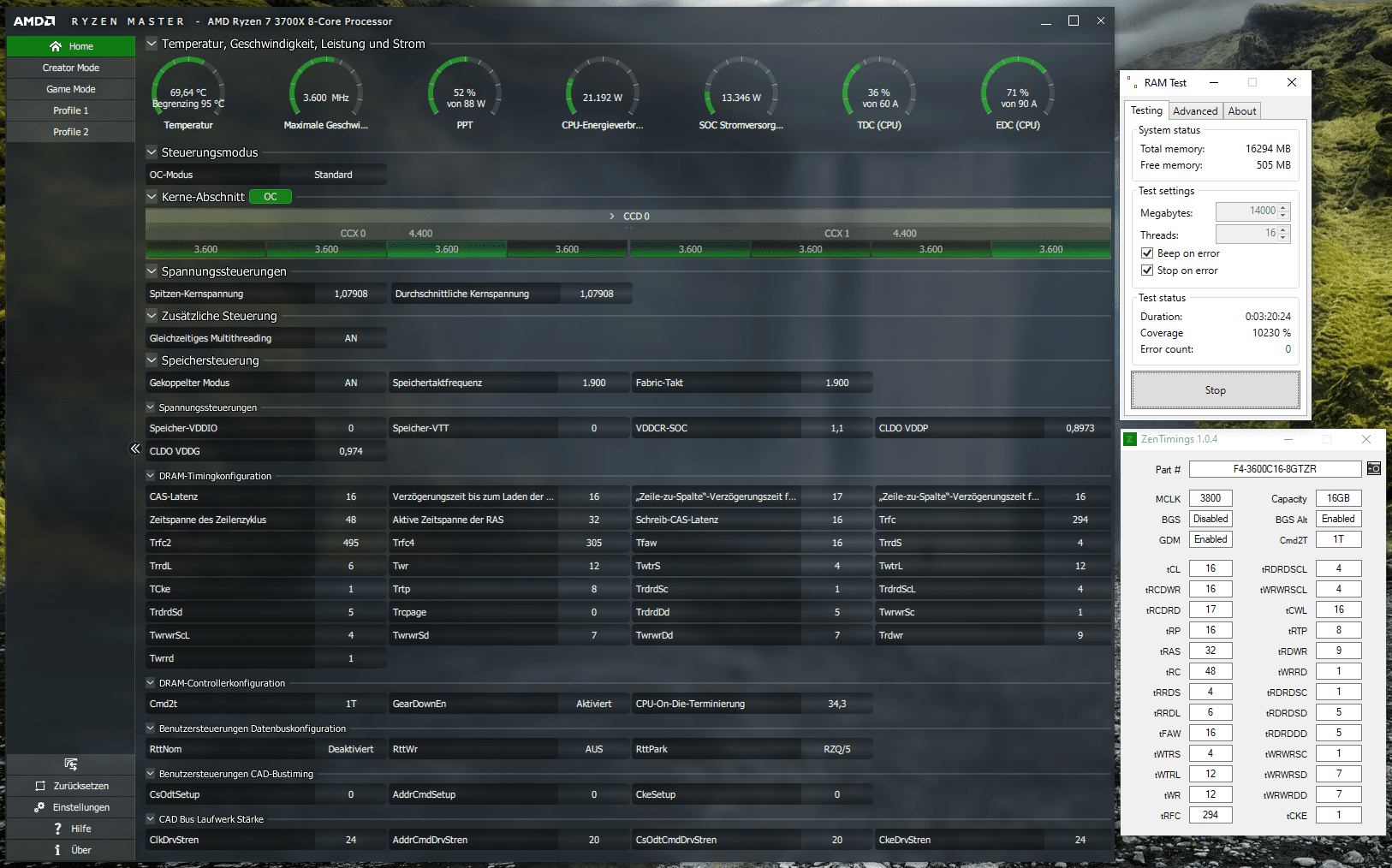

Ich habe scheinbar - mal wieder - ein stabiles Setup gefunden, Hartnäckigkeit zahlt sich manchmal also doch aus:
3800/1900
VSoC: 1.15 V
VRam: 1.425 V
VDDG: 0.975 V
VDDP: 0.900 V
procODT: 34.3
0/0/5
24/20/20/24
Games und Alltag werde ich die nächsten Tage testen, MEMbench Stresstest werde ich ggf. nochmals länger laufen lassen.

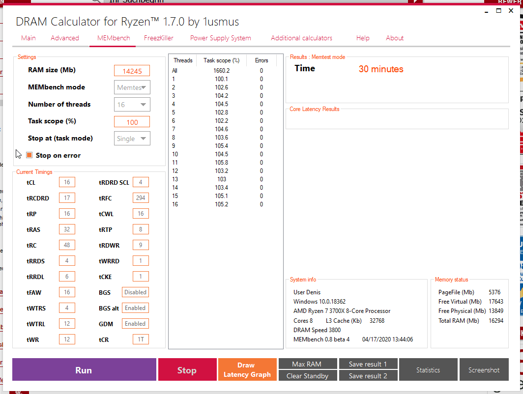

Anhang anzeigen 500895 Anhang anzeigen 500896
Scheinbar doch nicht. MEMbench ist bei 2000 % abgebrochen. Werde mal was mit der VDDG Spannung spielen. 985 mV haben bereits bei 100 % zum Absturz geführt. Gehe mal Richtung 960/965 mV.

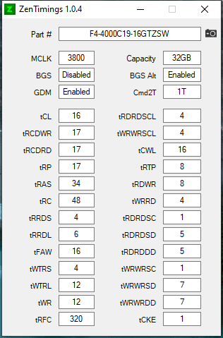

Guten Abend,
ich präsentiere euch hiermit meine finalen Ram Timings:

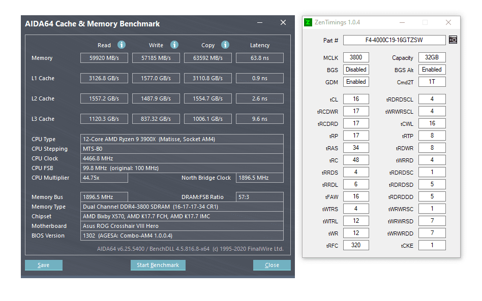

Liefen während des Aida-Benchs Hintergrundprogramme? Ansonsten ist die Latency-Wertung für das Setting nämlich zu schlecht und das deutet wiederum auf Memory-Fehlerkorrektur durch Instabilität hin.
So PC geht für heute aus. Für 50° DIMM doch sehr stabil. Und da ich kein Bock aufm Lüfter davor habe, bzw es auch schwierig ist, da einen vorzuhängen, wirds schwierig mit deutlicher Reduzierung der CL Werte
Und einmal Aida. Latenz sieht gut aus. Ohne Windows Neustart
Eigentlich nicht, außer Windows und Icue, AI-Suite ...
Was schlägst du also vor?
Ja, den Test mal komplett ohne Hintergrundlast laufen lassen. Wenn du dann bei 63.Xns o. niedrige 64.Xns landest, passt das dann.
Edit: Guck dir die Timings und Werte vom Professor an. So oder gar besser (du hast schärfere Timings als er) sollte das bei dir auch aussehen (außer die hohen Copy-Werte, die kommen vom DR-Setup).
Edit2: Nicht falsch verstehen, du kannst später den ganzen Kram wieder anmachen, wenn du das so haben möchtest. Es geht nur um die Vergleichbarkeit und das Ausschließen einer evt. aktiven Fehlerkorrektur. Diese erhöht nämlich gern die Latenz und deutet auf nicht 100%ige Stabilität hin.
Edit3: Sehe grad, dass du Static-OC fährst. Wenn sich das Ergebnis nicht bessert, bitte dann nochmal @Stock und ohne Hintergrundprogramme.

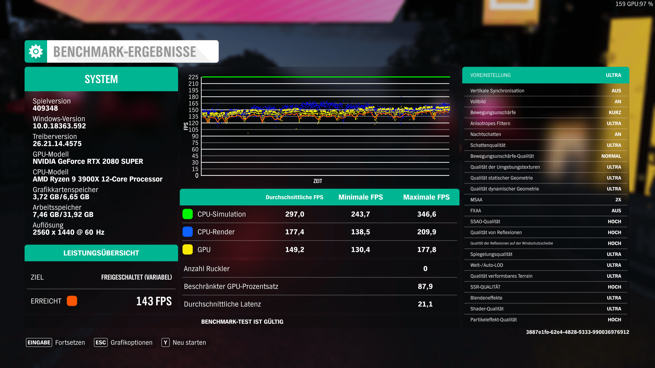

Hier mal als Vergleich, die zwei RAM Settings, im Forza Horizon 4 Benchmark: System ASUS VIII Hero Bios 1302, Ryzen 3900x PBO on (Gab ein Windows Update zwischendurch, aber das beeinflusst in der Regel nichts, habe ich bei Intel zumindest festgestellt.)
IF1800 - RAM 3600 16-16-16-16-28-288-1T
IF1900 - 3800 16-17-17-17-34-320-1T
Sind die Latencywerte Vergleichbar mit dem Latencywert des DRamcalculators?
Komme mit nem vorgenannten E-Dies dort auf 68,2 (bzw. 70,1 bei de random latency). Anhaltspunkte für Fehlerkorrektur oder ist das wegen den E Dies, 3733 und dem höheren TRFC Wert so?
Mehr Spannung (1,405 zu 1,44) ändert an den Werten nichts.
