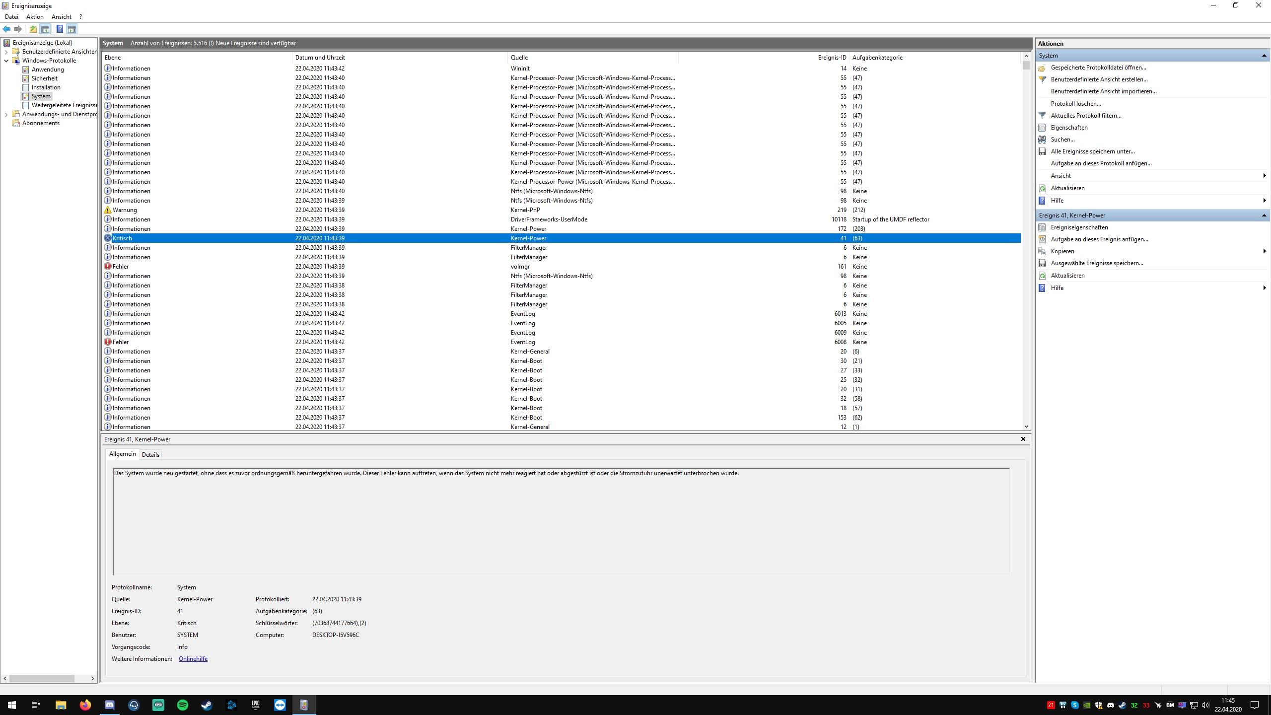

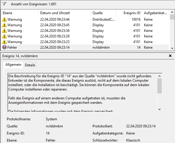

Hatte heute das zweite Mal nen Kurzen Black Screen und das Bild ist stehen geblieben. Laut Ereignisanzeige ist der NVIDIA Treiber gecrashed. Liegt das jetzt am Speicher OC? Karhu weiterhin stabil. Games habe ich auch nichts negatives gemerkt.
Grad wurd der PC einfach schwarz im Idle, ging aus, und hat neu gebootet. Sieht fast so aus, als wäre das RAM setting im Idle nicht stabil. :unsure: Nvidia Error gab es keinen. Glaube auch kaum, dass die Karte einen weg hat.

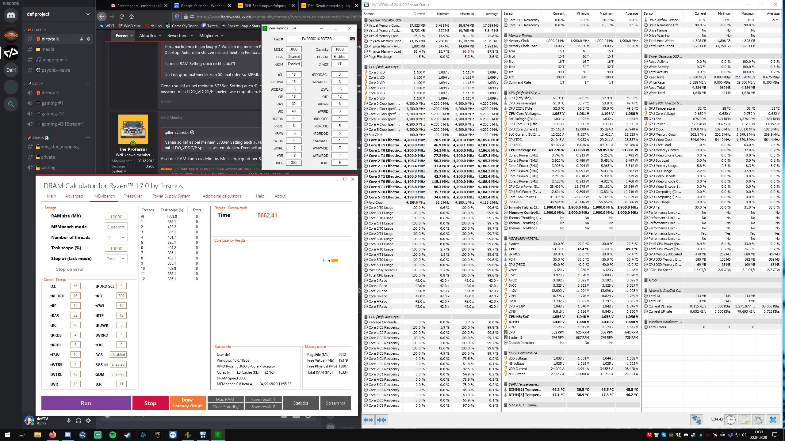

Ich lass grad mal wieder zum 50. mal oder so MEMbench laufen auf 10000%. Bisher mal wieder keine Fehler... wie immer
Hmm.. jetzt hab ich auch in MEMbench n Fehler gehabt grad. Hab mal VDIMM von 1.410 auf 1.420v erhöht und teste wieder.
