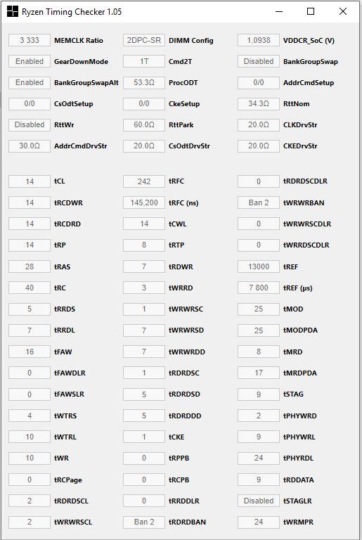

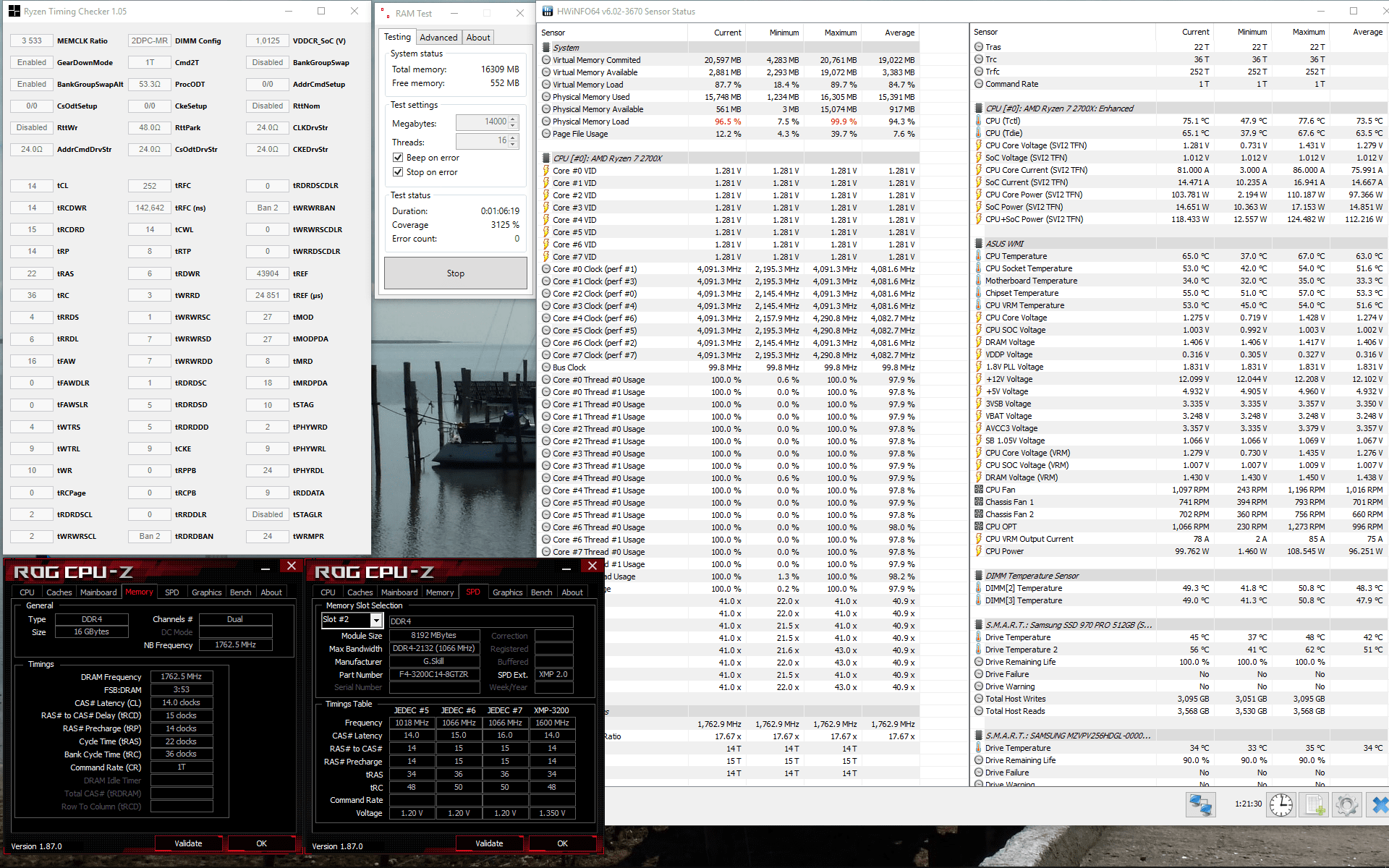

seht ihr in folgenden Settings noch Verbesserungspotential?
lief über Nacht bis 17000% Memtaste safe, aktuell bin ich noch am Vsoc reduzieren.
CPU läuft aktuell auf PE3 offset -0.1.
GDM ist leider enabled, hab noch nicht rausgefunden, welche Stellschraube ich da ändern muss, um das auf disabled zu booten - auch bei lockereren Timings.

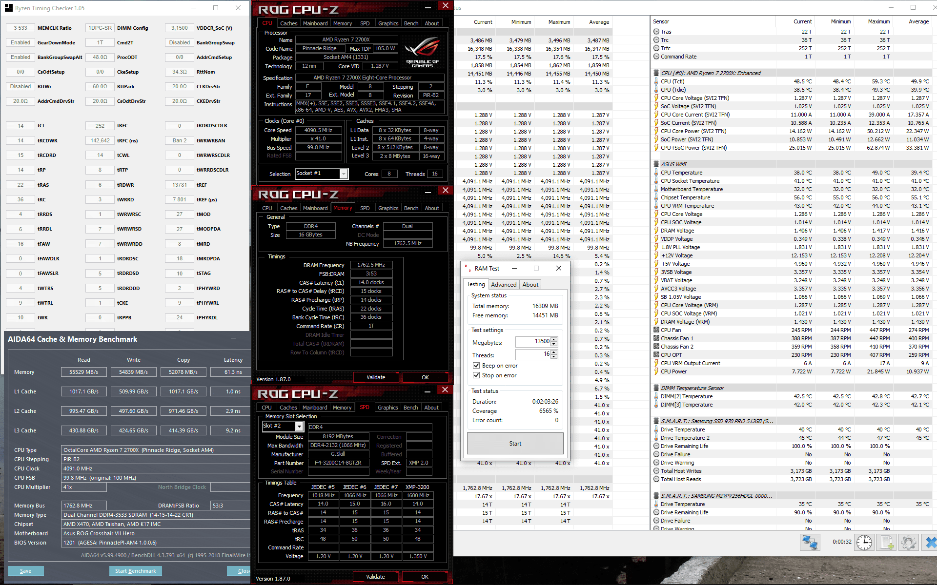

Wenn noch nicht geschehen könntest du PowerDownEnable im Bios deaktivieren und tCKE auf 1 reduzieren. Das verringert die Latenz nochmal um einiges. Wie sehen die Memory Werte im Aida64 Bench aus?
Ansonsten bist du von den Timings her schon an der unteren Grenze. Wenn das so stabil ist, dann ist es wirklich Top. GDM off könntest du noch mit mehr RAM Spannung probieren, ansonsten ist mir nichts bekannt. Wie viel RAM Spannung liegen eigentlich aktuell an?
PowerDownEnable ist deaktiviert, Vdimm ist aktuell bei 1.44V.

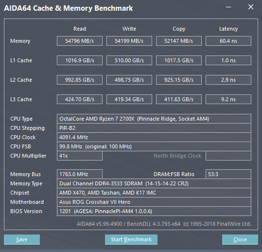

Aida64 Werte folgen, sobald der ramtest bei 10k% angekommen ist.
/edit, ach, 4k sollten reichen - evtl. stell ich noch was um und lass es dann nochmal über Nacht rattern..
hab jetzt die letzte Stunde mit gleichen Settings noch versucht, GDM zu disablen.
egal ob Vsoc bis 1.1, Vdimm bis 1.5 oder den Offset aus der Vcore raus, sobald ich GDM disable bekomm ich kein Biospost mehr hin :(
Dann bleibt das halt enabled..

noch ne Frage bezüglich GDM und cmd2T, GDM bekomme ich nur zum laufen, wenn ich cmd2T auf 2T stelle.

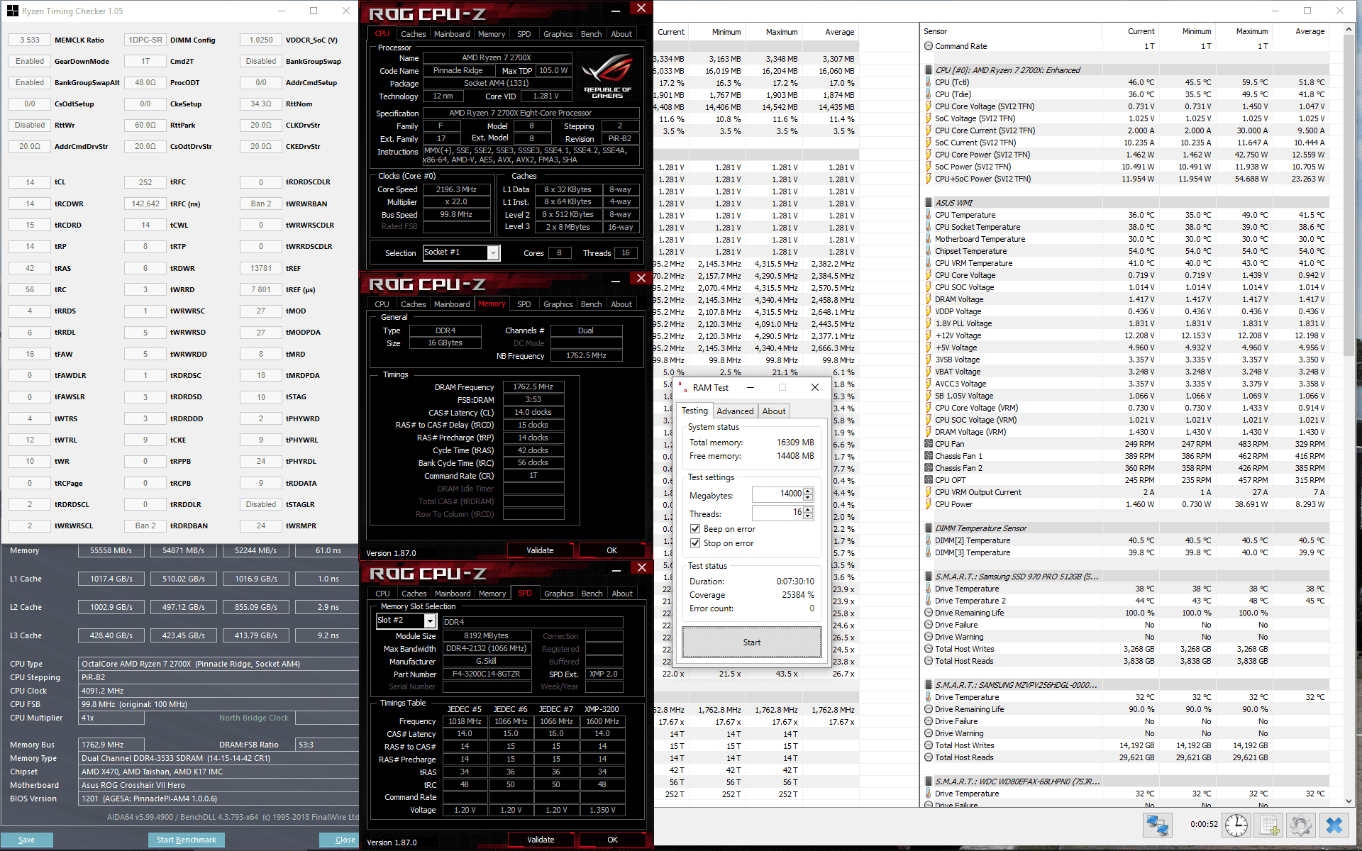

Anbei zwei Bilder:
was ist nun besser? ?_?
GDM on, 1T
GDM off, 2T
ist meiner Meinung nach ziemlich egal :(
GDM off + 1T = 1T
GDM on + 1T = 1.5T
GDM on + 2T = 2T
Also ist GDM on + 1T die bessere Wahl. Bevor du dich an die 3600 machst, kannst du ja erstmal in Ruhe die verlinkte Anleitung im Startpost durchlesen.

ich belasse es nun so:
6565% Memtest safe sollte passen :)
PS: weil ich zu doof für Screenshots bin...
die überdeckten Werte sind
tRCPage 0
tRDRDSCL 2
tWRWRSCL 2
Ich hoffe doch die Soc Spannung mit 3.15V ist ein Auslesefehler :d
äääh Auslesefehler! Hwinfo war schon offen, richtigen SoC-Wert sieht man ja auf dem Screen :) - war auf 1.025V eingestellt.

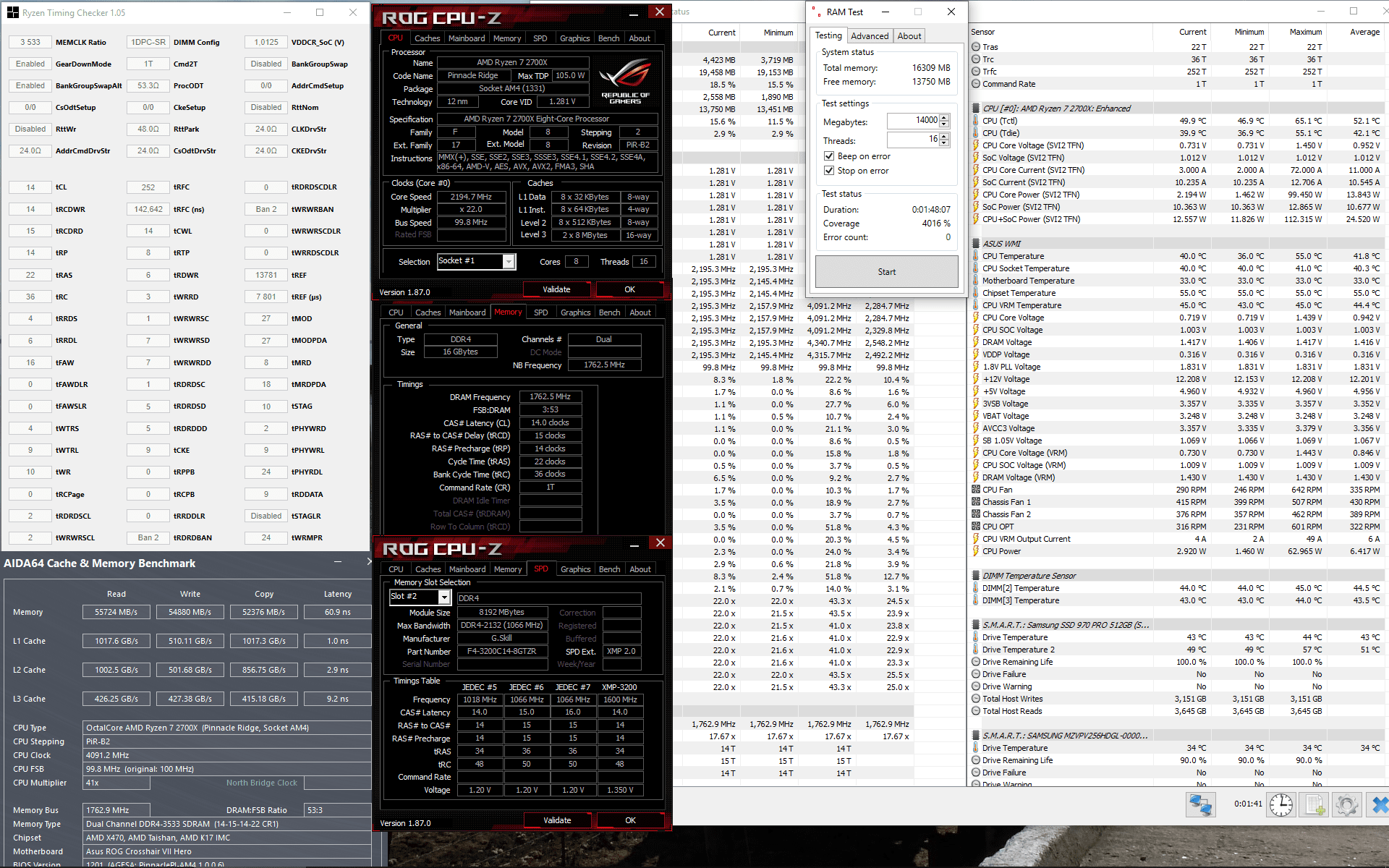

daher hab ich die Werte mal an diese Vorgaben angepasst und über Nacht getestet - lief karhu 25k% durch, das bleibt jetzt so :)
noch eine Anmerkung zur Vsoc, läuft auch 10k mit 0.9925 (?) problemlos durch, allerdings gibts anschließend beim Reboot schöne Mainboard-Piepsignale. Hört erst bei mir ab 1.025 auf, ist für mich also das Setting 2go.
Hätte ja gerne noch 14-14-14-14 stable bekommen, aber das möchte irgendwie nicht. Da ich eh keine Benchmarks mache ist mir das jetzt gut so wie es ist :)
Laut dram calculator 418 aber Pustekuchen(instabil). Erstmal so mit 1,33 - 1,35V(auto).
