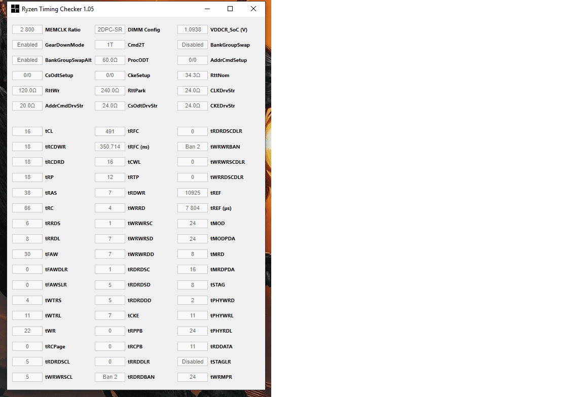

Kann natürlich auch helfen. Ein Bios mit aktuellem Agesa 1006 wäre vorteilhaft.

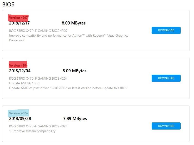

Es gibt tatsächlich ein Update für mein BIOS. Und wie es aussieht unterstützt mein BIOS aktuell kein AGESA 1006. Erst mit einer der beiden neueren Versionen.
Ich hab Version 4024 (Im Bild Blau gemarkert) und AGESA gibts wohl ab V. 4204 oder V. 4207 (Rot im Bild gemarkert)
Welches der beiden neueren nehm ich den nun? Nur bei V. 4204 steht AGESA 1006 explizit dabei. Allerdings wirds dann doch wohl in V. 4207 auch enthalten sein?

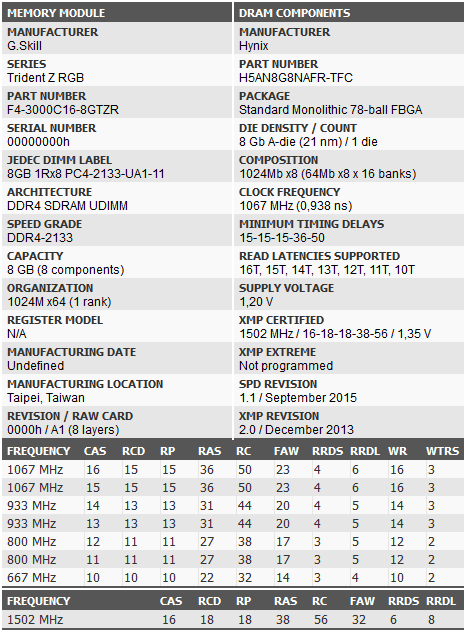

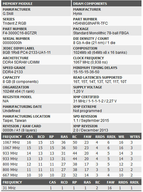

Wenn deine Thaiphoon Screenshots so viele Auffälligkeiten und falsch ausgelesen Werte zeigen, dann lief da irgendeine andere Anwendung im Hintergrund welche das Auslesen behindert hat. Vor dem Start von Thaiphoon Burner unbedingt immer alle anderen Programme die auf den SMBus zugreifen beenden und die entsprechenden Hintergrunddienste anhalten.
Ist in der Regel der Fall, es sei denn es gab einen konkreten Grund wieder zu Downgraden (bei einem akuten Problem mit dem AGESA).
Und gibts irgendwo ne Anleitung wie man ein BIOS-Update durchführt?
Datei auf einen USB Stick entpacken und direkt aus dem BIOS heraus flashen. Eine Anleitung dazu sollte im Handbuch sein.

Dann nehm probiere ich mal das neueste BIOS.

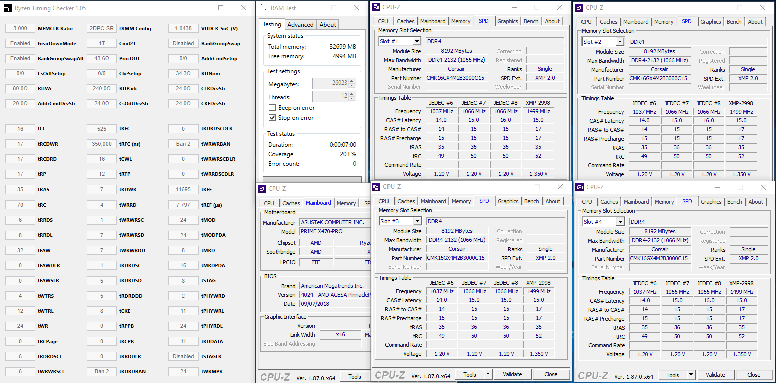

Nach dem ich alle Hintergrundprogramme beendet hatte, hatte ich diese Ergebnis:
Mit Sicherheit Fehler :)))
Huch, solch extreme Schwankungen deuten eigentlich auf ein instabiles Setting hin. Würde das nochmal überprüfen oder auf jeden Fall im Hinterkopf behalten.

Vielleicht könntest du nochmal das überprüfen was emisarry42 geschrieben hat. Waren irgendwelche Programme im Hintergrund aktiv, wie zb Aida64?
Ansonsten scheinst du auf allen Riegel gleiche Chips zu besitzen, das ist schon einmal wichtig.
Als erstes würde ich vorschlagen die Soc Spannung manuell auf 1.05V zu fixieren und die RAM Spannung auf 1.40V zu erhöhen. Dann von den 2800 langsam hoch tasten und schauen ob es stabil ist.

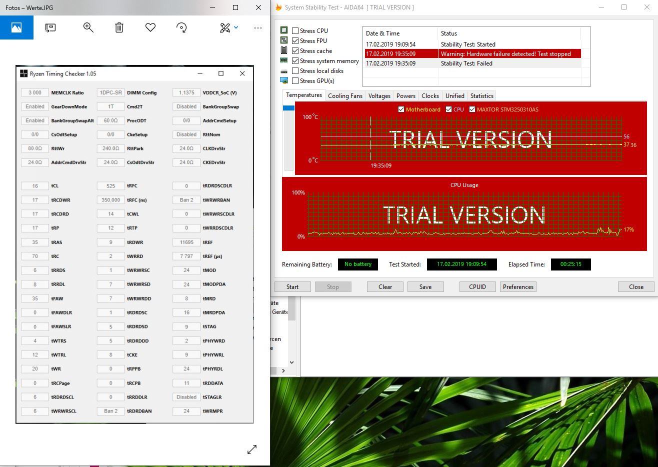

Hab nun das Standart DOCP-Profil geladen ohne weitere änderungen. Und zumindest gab es keine Bluescreens. Aber AIDA64 hat den Test nach 25:15min abgebrochen.
Vor BIOS-Update gab es mit dem Profil alleine ja schon Bluescreens. Das ist dann ja schonmal ne verbesserung.
Soll ich nun erstmal wieder die SOC-Spannung auf 1.05 und RAM-Spannung auf 1.40 ändern und so noch einmal testen? Oder gleich mit den weiteren von dir vorgechlagenen werten?
