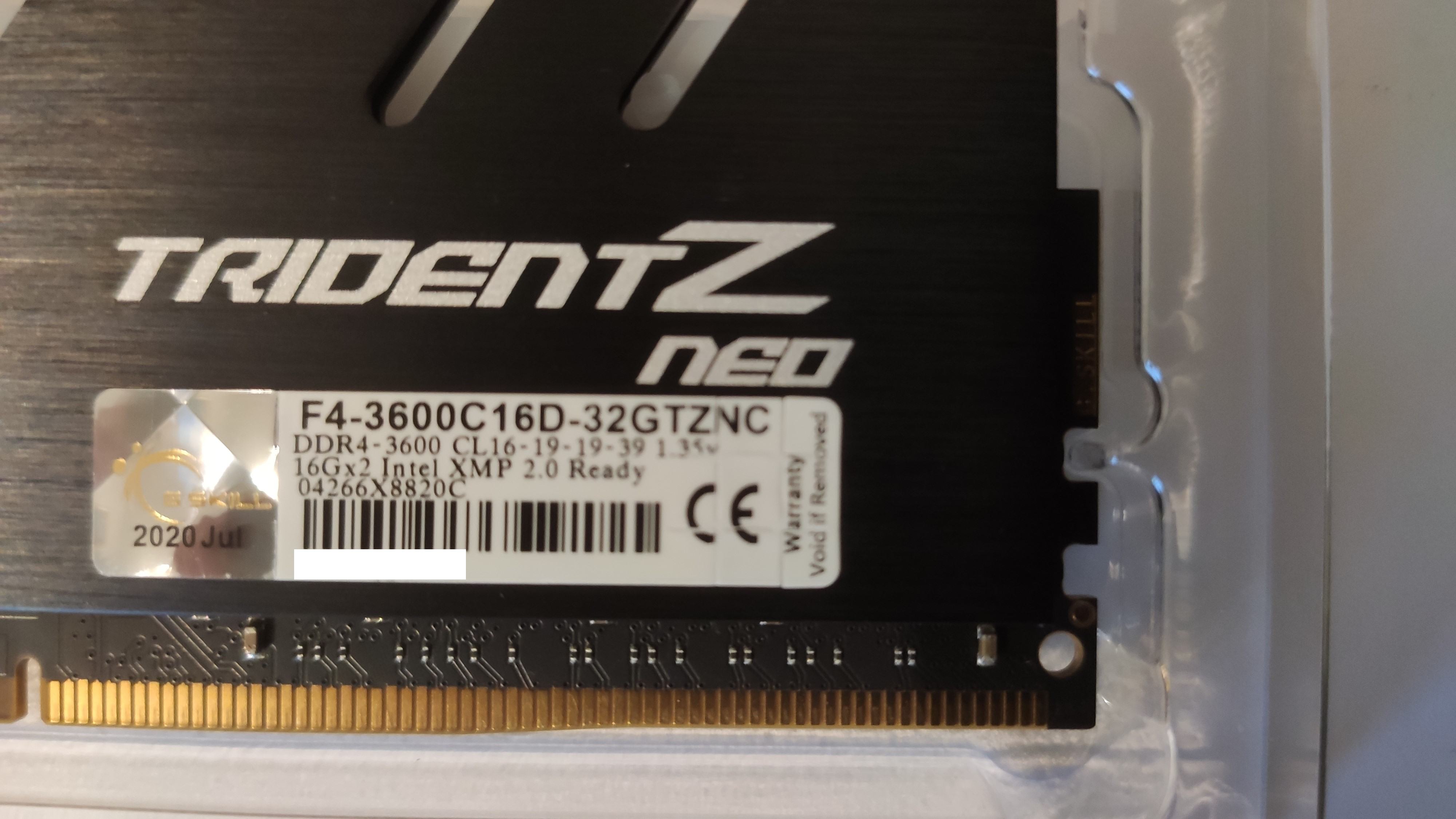

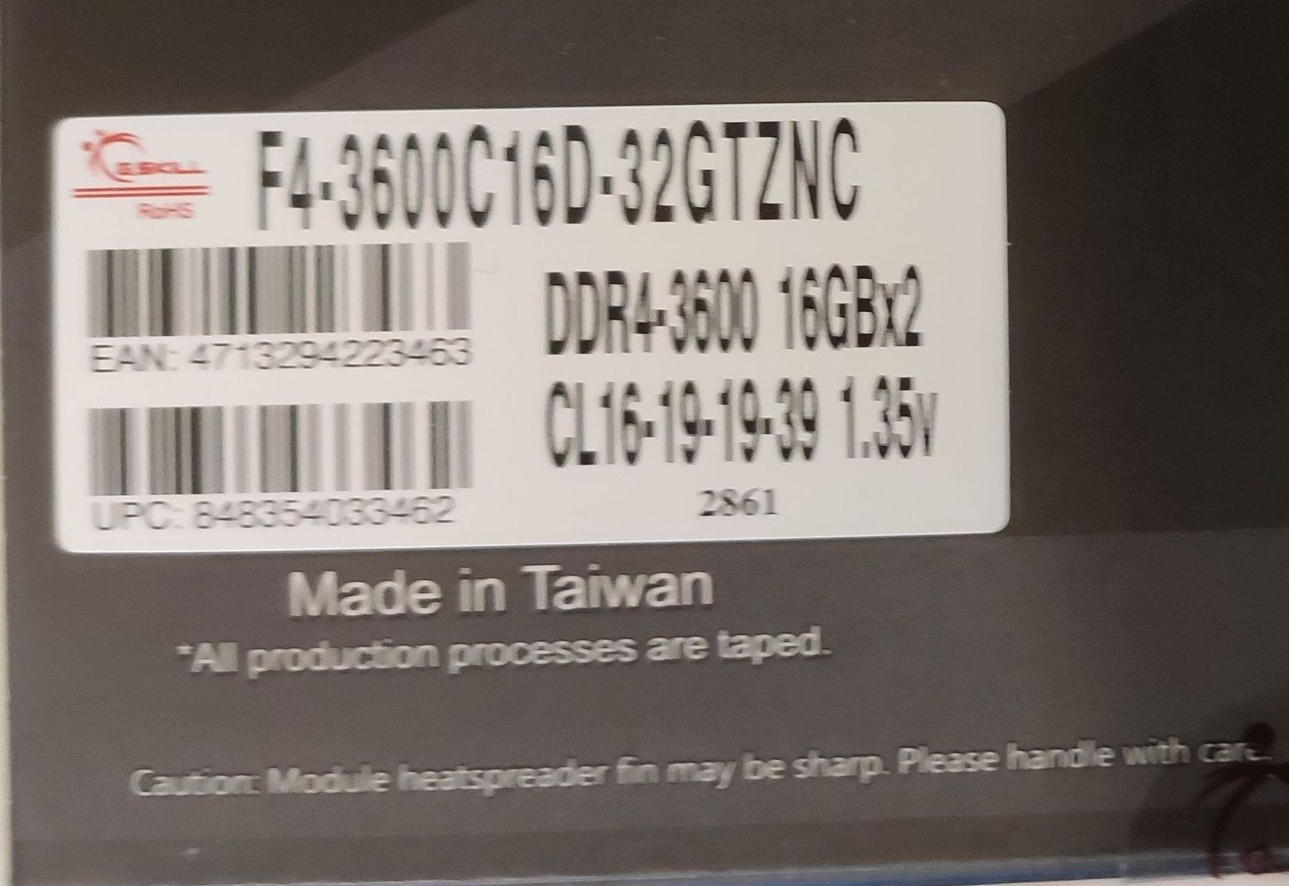

ich habe mich schon etwas eingelesen und habe folgenden Ram:
Das sollten Hynix DJR sein.

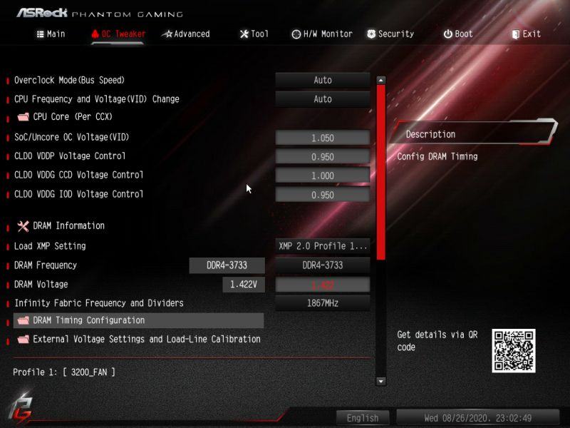

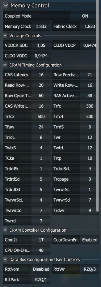

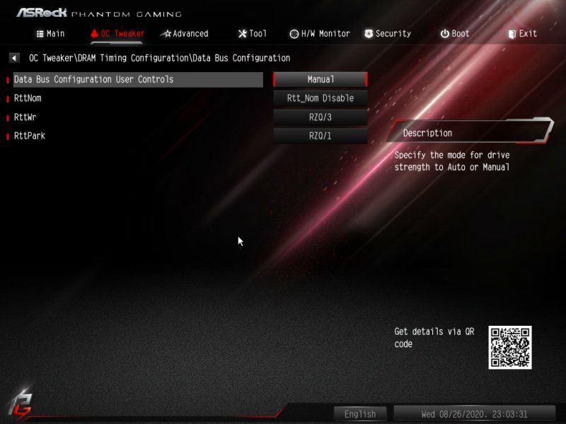

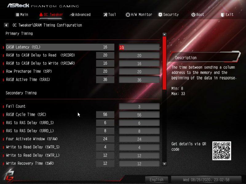

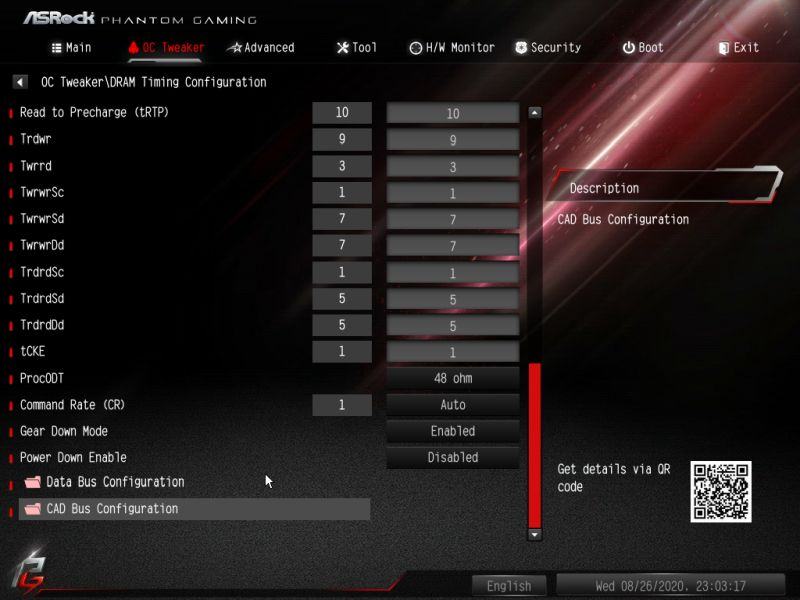

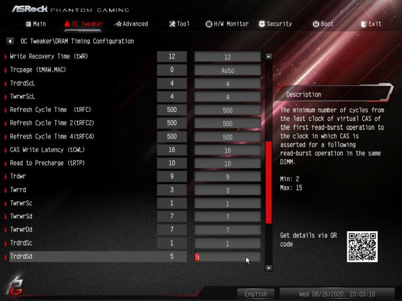

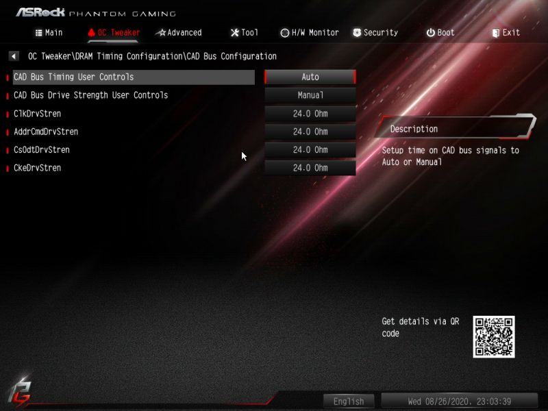

Ich habe mich an eine Empfehlung für Einstellungen dafür gehalten und folgendes benutzt:
200826230250.jpg200826230258.jpg200826230310.jpg200826230317.jpg200826230331.jpg200826230340.jpg
Der Ram ist bootbar und Aida läuft ohne Probleme 1h.
Aber wenn ich Tomb Raider spiele startet der Rechner nach einer Weile neu.
Ich habe schon SOC und VDDP und VDDG erhöht, was aber keine Änderung gebracht hat.
Habt ihr noch Vorschläge was ich testen kann oder habe ich vielleicht auch grundsätzlich etwas falsch eingestellt.

Das Problem mit dem Rechner Neustart (ohne Bluescreen) lag bei mir am Infinity Fabric Takt, der war noch nicht stabil. Versuch mal die VDDG Spannung auf 1,05V zu setzen, das hat bei mir geholfen. Die SOC Spannung würde ich auf 1,15V senken, das ist etwas viel was du eingestellt hast.
OK,
das mit VDDG werde ich versuchen.
Beide VDDG Spannungen oder nur CCD?
Die Soc Spannung steht auf 1,05 V......das sieht man auf den BIOS Bildern und wird auch so in Ryzen Master angezeigt.
Zen Timings zeigt es falsch an.
Ich hab beide angepasst, ob nur CCD reicht weiß ich nicht. Die SOC Spannung kannst du auch ohne Probleme auf 1,15V erhöhen. Anders waren bei mir die 1866 MHz IF nicht stabil. Ansonsten den Takt auf 1833 MHz senken, wenn das auch nichts bringt.
Also Random Reboots ohne Bluescreen oder andere Ankündigung vorher liegen an einer falschen VSoc/VDDG/VDDP (primär aber die VSoc) oder grenzwertigem IF. Prüfe mal mit HWinfo die VSoc nach. ~1.2V wäre definitiv zu viel. Selbst 1.15V ist schon "viel". Ich bin eher ein Fan von "stell mal 1.1V ein und lote nach oben max 0.025V mehr und nach unten 0.05V weniger aus". In den meisten Fällen kommt man dann auf die richtige VSoc. 1.2VSoc ist auf jeden Fall zu hoch und 1.05VSoc könnte für 1866MHz in der Tat auch einfach zu niedrig sein. Noch 2 Einstellungen, die evt. helfen könnten: VSoc LLC leicht! anheben (wenn nicht klar ist, in welche Richtung der VDroop abgeschwächt wird, lieber die Finger von lassen) und SoC/Uncore OC Mode anschalten (soll das Heruntertakten des FCLKs verhindern).
Wenn alles nichts hilft, musst du wohl oder übel auf ein 3666/1833-Setup runtergehen. Musste ich mit meiner CPU leider auch machen. 1866MHz will einfach nicht stabil laufen, immer wieder Random Reboots gehabt -.-.

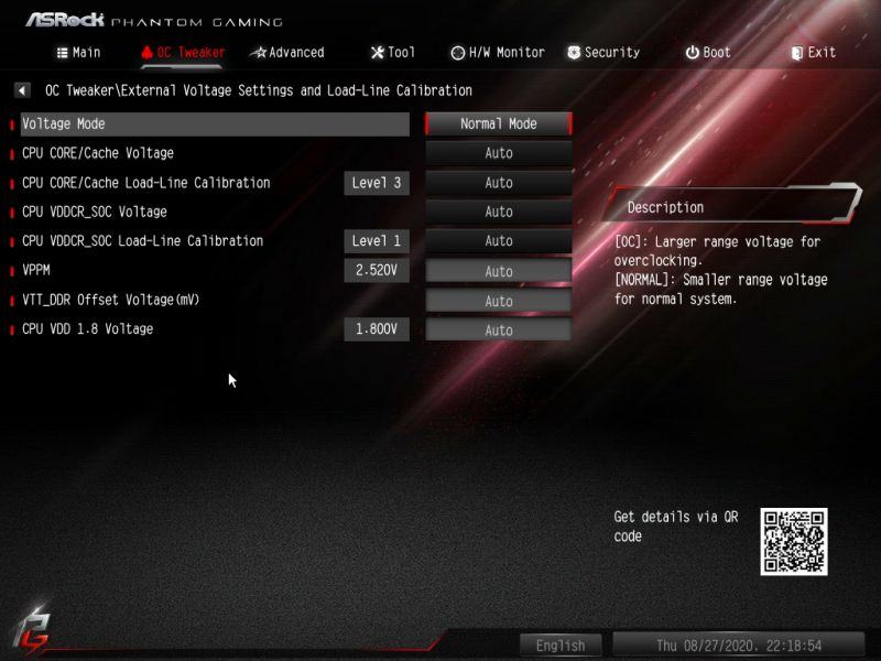

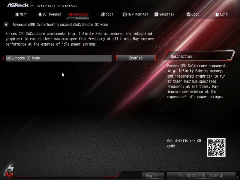

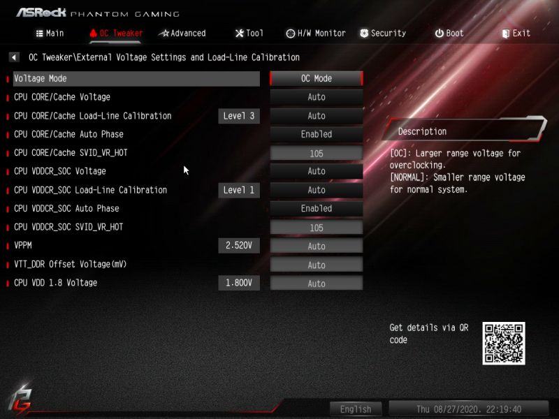

Ich sollte VSoc LLC etwas anheben und Soc/Uncore OC anschalten um das heruntertakten des FCLK zu verhindern.
Bei diesen Werten bin ich mir aber in meinem ASrock BIOS unsicher.

@Matthias206 Der erste Screenshot ist richtig - da kannst du den SoC/Uncore-OC-Modus aktivieren. Erwarte aber keine Wunder, bei mir hats nix gebracht. Die Soc-LLC wäre im 3. Screenshot der 7. Eintrag - würde ich aber erstmal weglassen und mich auf die VSoc selber konzentrieren und dabei immer auf die Random-Reboots achten. Wie gesagt, würde bei 1.1V anfangen und dann vlt. 1.075V, 1.112V und noch 1.125V testen, wenn 1.1V immer noch Reboots produzieren. Mit jeder VSoc musst du dann noch die VDDG mit prüfen. Ich würde da ebenfalls bei cLDO_VDDP=0.9V und cLDO_VDDG=0.95V anfangen und die cLDO_VDDG in 0.02-0.03V-Schritten stückweise anheben.

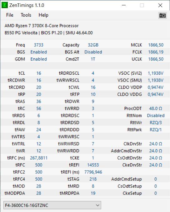

ZenTimings_Screenshot.jpg Master.JPG Der Soc ist nicht 1,2V sondern 1,05V - ZenTimmings zeigt das bei mir falsch an.
An welchen Stellen kann ich denn noch optimieren und vielleicht in Richtung 68ns kommen?
Welche Werte bringen denn am meisten?
