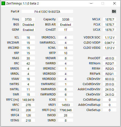

Werde erst mal gegen Testen mit 3733 MHz.
FCLK ist natürlich nicht auf 1908,9

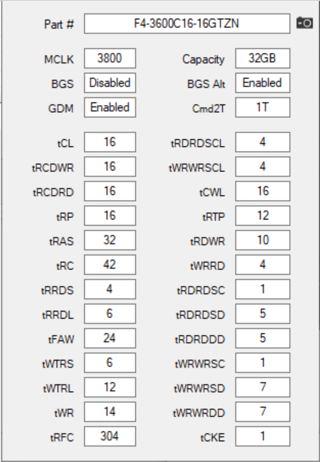

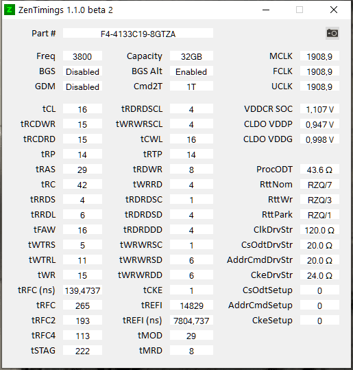

ggf. die haupttimings auf 16 durchgängig mit dann angepassten tras, trc und trfc. ggf. twrs/l auf 6/12, twr = tcl, trdwr auf 12; wäre in meinen augen secure setting ohne großen verlust sozusagen. oder einfach nur gdm on :d bei beiden kannst jedenfalls auch spannungen wieder senken. aber klingt wahrsch. unattraktiv ;)
hast du von diesem setting einen aida membench screen? wär mal interessant.
na, du bist schon witzig :d bring doch mal ordnung in deinen desktop :ROFLMAO::giggle: also ist gdm on gewesen, die timings waren aber korrekt auf dem bild? wenn ned, magst das korrekte bitte noch posten? :wink:

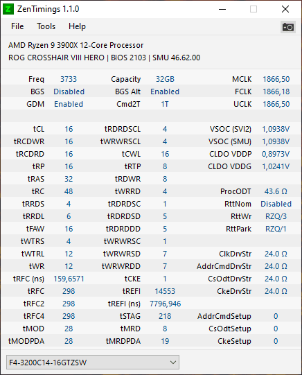

Ich würds direkt auf 3733-16-16-16-16 stellen.
Du merkst die 3800-16-15-14-14 nicht. Höchstens in deinem Kopf merkst du es, auf dem Papier oder im Game nicht.
Und du weißt halt nie, ob der IF wirklich 1900MHz immer zu 100% stabil macht. 1866MHz macht dann schon fast "sogut" wie jeder
Hier mal ein Vergleich, selbst meine 3733-16-16-16-16 sind nur minimal schlechter, wie deine 3800-16-15-14-14 aber eben nicht geprügelt, sondern relativ smooth ohne großes Testen.
Klar kann ich auch CL14 machen, aber es bringt eben nichts. Alles Kopfsache
ja, da hast du absolut recht: kopfsache! ist ja nicht so, dass ich das nicht für mich ebenfalls feststellte, aber gerade deshalb frag ich mich grade, warum ich immer wieder so doof bin und versuche, das maximum herauszusqueezen... bin nämlich jetzt auch wieder runter auf 3733mhz mit timings ähnlich deinen (twtrs/l oder trdrs/l ist anders, welche genau weiss ich grad ned), da 3800 auch hier ned 100% stable läuft :( während tests lief alles super, aber bei jedem windows start oder aufwecken aus dem standby war ein whea event 19 (cpu bus interconnect error) zu sehen, im normalen betrieb allerdings überhaupt nichts. bis dann sogar event 18 (cache hierarchy error) zu finden war, nach einem idle test, während dessen der rechner rebootete (während abwesenheit). dann wurd's mir zu bunt und ich bin eine stufe 'runter. was ich aber echt derb finde: bei eingestellten 1,35V im bios kommen 1,38V am RAM an :eek: und jetzt kommt's: das neue setting läuft stabil ohne irgwelche whea's oder fehler in testmem5/karhu/hci mit eingestellten 1,32V im bios, was in 1,356V ankommend resultiert! diesen aufschlag von 0,03V finde ich schon echt frech von den board herstellern... meine frage an dich: hast du dein setting mit 1,35V im bios eingestellt getestet oder sind es reale 1,35V bei dir, die am DIMM ankommen? vllt. läuft deines ebenfalls mit noch weniger (y)

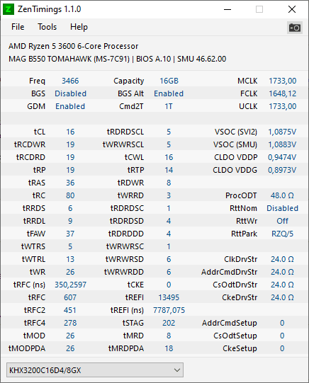

wenn ich ram leicht übertakte auf 3444 dann startet pc nicht mehr led cpu leuchtet
brauch ich dann mehr vcore oder voc spannung?
cpu ist übertaktet auf 4.3ghz mit 1,25v vcore
Zeig bitte mal ein Bild von ZenTimings

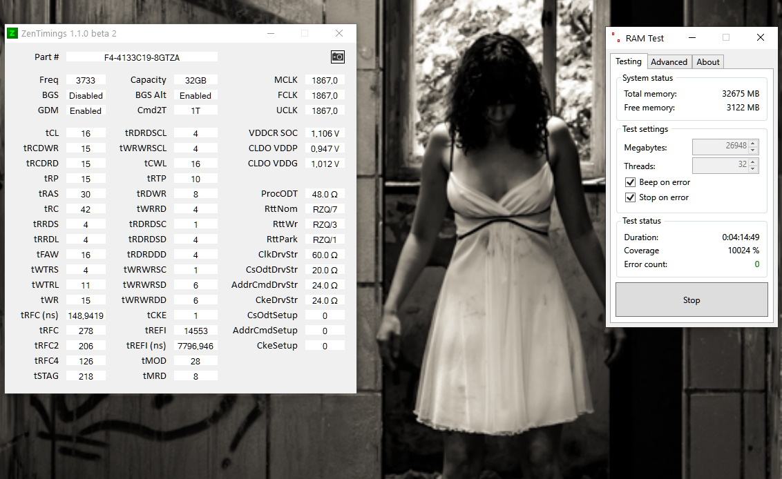

So heute meins mal laufen gehabt mit timings entschärft.
Und es lief durch ...
Wurden ProCODT Rtts CLK usw. ausgewertet wie auf der1 Seite beschrieben. Oder Vom Mainboard selber gesetzt?

Bei dem 3800 setting hatte ich bzw. glaube ich die VDDG etwas höher und auch LLC an.
Aber soweit läuft ja alles. Wenn der Karhu RAM Test mir keinen Fehler gezeigt hätte, währe die 3800 MHz noch am laufen.
Hatte da nie einen reboot oder sonst einen Absturz. Selbst GDM off ging ja.
