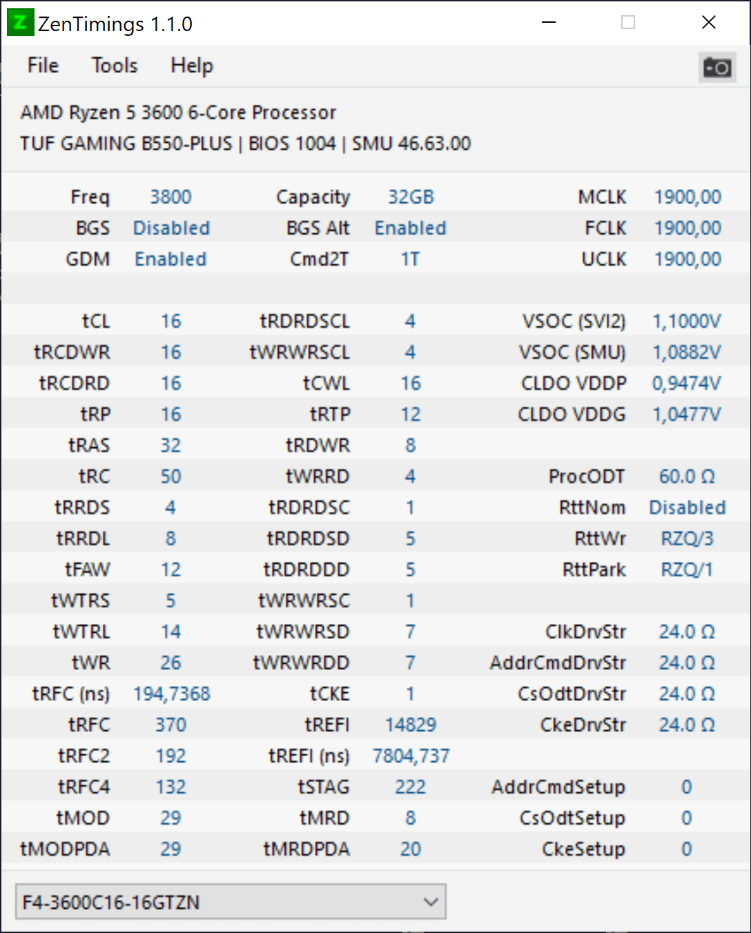

@nibbler2k2 : Du könntest mal initial mit 3600 oder 3733 CL16-16-16-16-32-48 testen. Geb aber DRAM Volt drauf, wenn das Samsung B-Die ist, geht's problemlos bis 1.45v oder auch mehr je nach Temps.

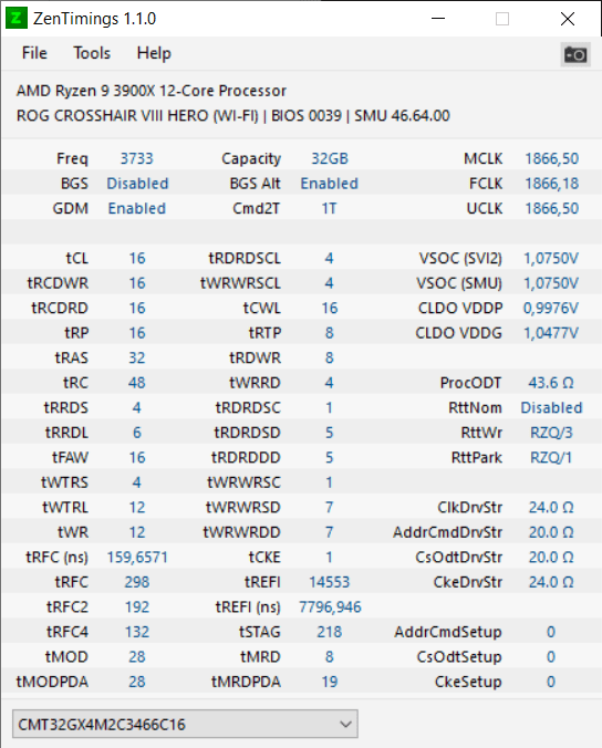

@nibbler2k2: Mit dem 2-Dimm-Slot-Board und dem RAM sollte eigentlich gut was gehen. Mein Vorschlag für den Anfang: Dieses Setup mit 3733MT/s und 1866MHz FCLK probieren, das funktioniert eigentlich in 90% der Fälle, wenn alles richtig eingestellt wurde. RTTs beachten (bei dir dann also RTTNom=0, RTTWr=3, RTTPark=1), VDimm nimmst du 1.40V, ProcODT=36.9Ohm, CAD-Widerstände erstmal auf Auto (oder 24-24-24-24) lassen. VSoc auf 1.1V, cLDO_VDDP auf 0.9V und VDDG_IOD/CCD auf 0.95V fest einstellen. Und dran denken, GeardownMode anzumachen und den uclk:memclk-Teiler fest auf 1:1 zu fixieren, sonst gibts Straflatenz. Wenn fertig und du ins Windows kommst, mal ein Screenshot von ZenTimings posten.

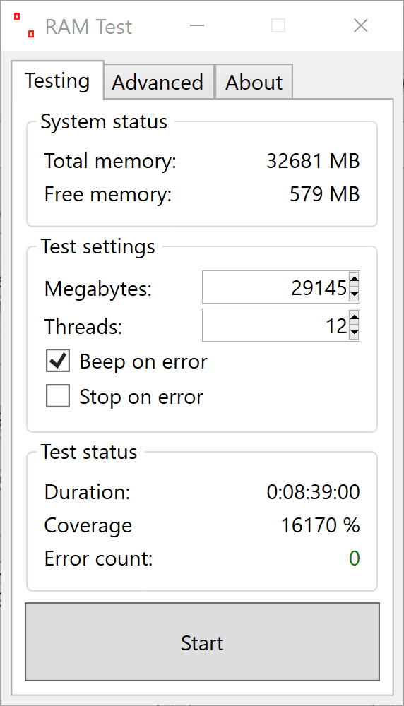

habe endlich ein stabiles Setup gefunden. Was würdet Ihr noch probieren?
