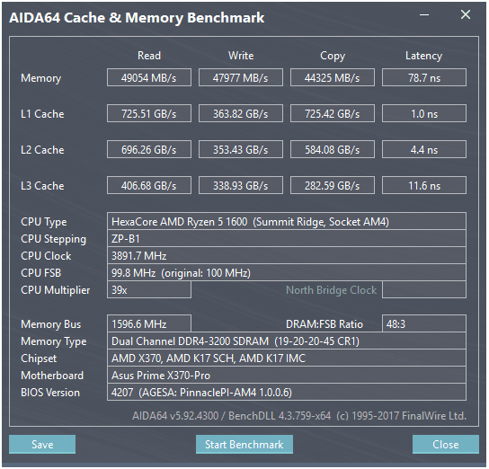

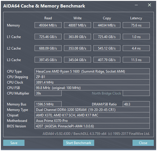

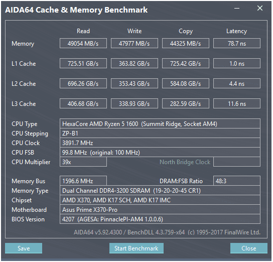

Hier im Thread wurde ja schon darauf hingewiesen, daß Hintergrunddienste in Windows die Speicherlatenz negativ beeinflussen können. Bei mir ist das auch so - genau genommen ist ein einziger Dienst, nämlich Roccat Swarm, dafür verantwortlich:
mit swarm.PNG ohne swarm.PNG links mit Swarm, rechts ohne
Da kämpft man um jedes Zehntelchen und dann sowas ...
Ergänzung: Software von Logitech auch nicht besser.

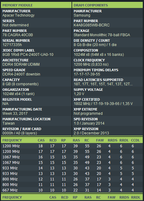

Ja, es gibt natürlich auch schlechte B-dies, wobei sich deine Werte nicht normal anhören. Was für Rtt Werte nutzt du denn? Hast du die 3200C14/C16 mal mit mehr Spannung probiert zb 1.40V+?
Ryzen kann ab 2666 keine ungeraden CL Timings mehr. Dazu müsste man den GearDownMode deaktivieren aber das verschlechtert die Stabilität.

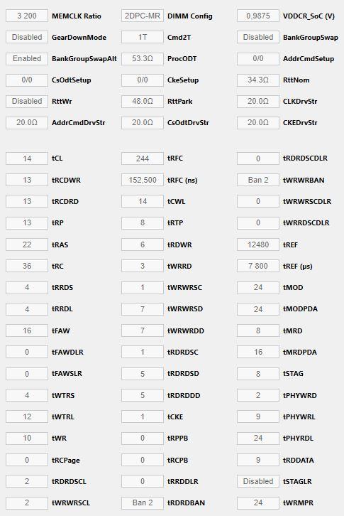

Habe jetzt mal folgende Werte ausprobiert. 3066 mhz bei 16-16-16-16-32-48, rest auto bzw.: procODT 53 ohm RRTNom 7 rttWR off und rttPark 5 .. bei mehr mhz wird er schon wieder instabil.
mache ich irgendwas total falsch? mit den 2x4 gb Hynix hatte ich nicht annähernd solche probleme. Hab so auch schon 2 Rechner mit samsung b-dies auf vernünftigen settings stabil bekommen.

Weder noch. Diese zwei Werte werden vom Board selbst berechnet und deine eingegebenen Werte werden ignoriert. Korrigiert mich, wenn ich mich irre.
Eigentlich machst du alles richtig. Wundert mich selbst ein wenig. Könntest du den RAM mal einzeln im gleichen Slot testen und schauen ob er sich dann genauso schlecht übertakten lässt oder ob der eine Riegel besser geht als der andere? Nehme an du verwendest die richtigen Slots A2 und B2?
Rtt scheint ja schonmal in Ordnung zu sein, oder sollte ich da doch mal ausloten ob ich es mit anderen Rtt Werten noch stabiler bekomme?
Rtt ist eigentlich das erste was man auslotet. Einfach mal die Standard Werte durchprobieren. Ansonsten auch mal mit der ProcODT spielen und dann erst die CAD Settings.
