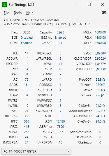

doch... ist der 5950x mit dem Asus Dark Hero siehe mein System
Auf wieviel MHz war der RAM?
Die Latenz hatte ich nicht abgestritten, nur den Durchsatz.

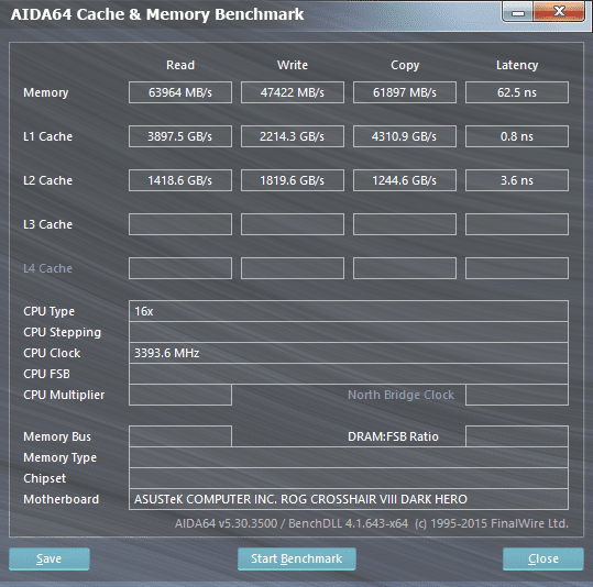

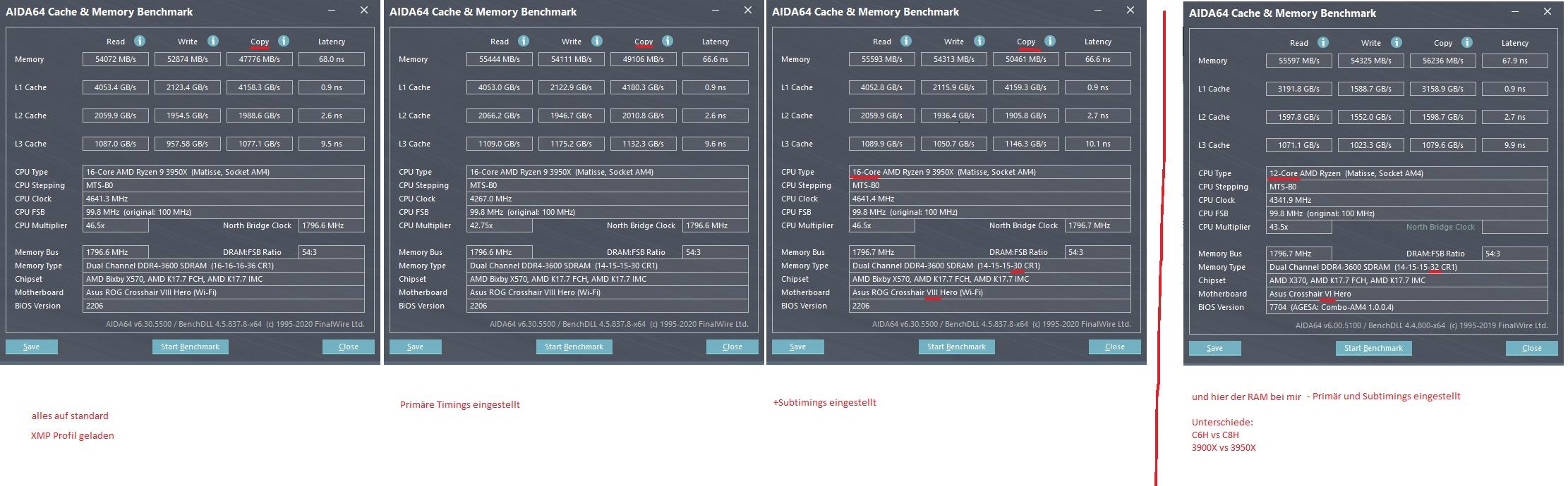

Kumpel von mir hat eines meiner F4-3600C16D-16GTZ Kits und ich habe es bei ihm versucht zu optimieren.
Hier sind die ersten Ergebnisse, ich finde den Copy Wert sehr niedrig? Nur 47.700 bei @std?
Ganz rechts sieht man den RAM in meinem System.
Was ist denn da los?
Alte vs. neue Aida-Version. Messungen wurden doch angepasst, dachte das wäre bekannt. Alte Screenshots könnt ihr nicht mehr mit der neuen Version vergleichen.

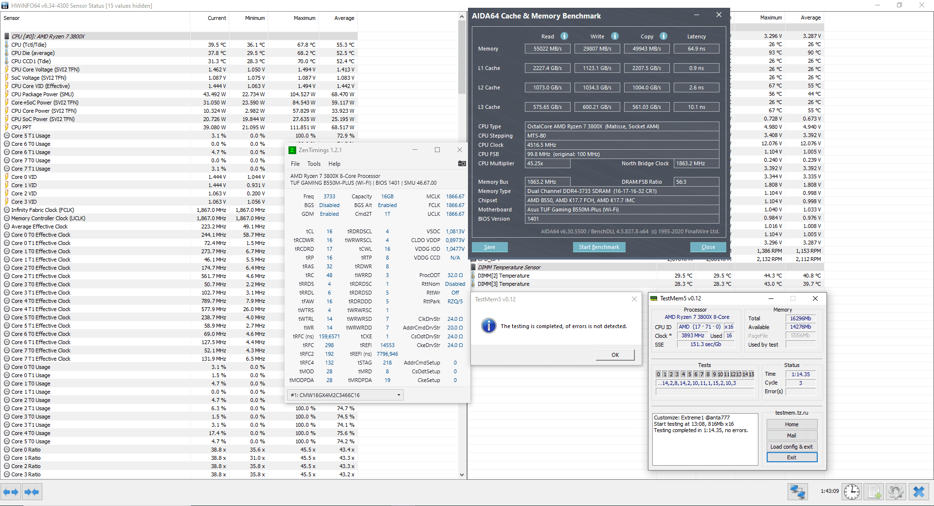

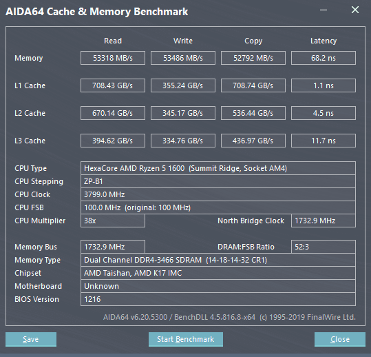

Ich habe fertig. Ryzen 1600 auf B550. Hat mir mitunter den letzten Nerv geraubt, aber so langs nun dauerhaft stable rennt, sei dem System alles verziehen. :)
Die 3600 mit CL14 fraßen mir einfach zu viel Vdimm, leider, denn der IMC hätts gepackt. Bin gespannt ob das später mit einem 5900x anders aussehen wird oder nicht. Paar Kleinigkeiten könnte ich noch strammer ziehen, aber das lohnt sich bei dem Testaufwand einfach nicht. Zumal ich schon 10€+ an Strom dafür verbraten habe. :fresse:
Durchsatz & Latenz sollte passen für den Takt/Timings oder? :hmm:
Respekt. Hätte nicht gedacht, dass Zen 1 so weit geht.
Gibt 2 Punkte, die hier helfen. Zen1 läuft, wenn auch inoffiziell, auf B550 scheinbar besser oder die Boards sind einfach besser und mein IMC scheint ziemlich gut zu sein. Wollte eigentlich die 3600 bei CL14, brauchte aber 1.48Vdimm und das war einfach etwas über meiner Schmerzgrenze - leider. :-[
Bin mit dem jetzigen Ergebnis aber auch sehr zufrieden, zumal die CPU bei besserer Verfügbarkeit der 5000er raus fliegt und das alles total überflüssig war. :fresse2:
Jetzt muss es noch game stable sein, aber da mache ich mir wenig Sorgen. HCI lief 2x, dazu noch 13h Prime blend und 0 WHEA Fehler - sollte passen. :)
1,48Vdimm sind völlig unbedenklich.
Top Ergebnis!

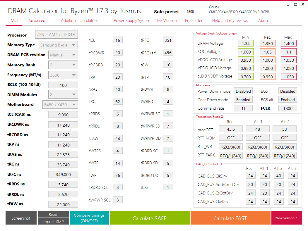

Angehängt mein Vorschlag vom DRAM Calculator. Hab ich da in den Einstellungen links oben etwas grob verhauen? B550 Board ist da ja nicht verfügbar.
Der RAM: DDR4 32GB (2x 16384MB) Corsair 1 Vengeance LPX DDR4-3200 DIMM CL16-18-18-36 Dual Kit
Das einzige, wa sich bislang hinbekommen hab, ich beim IF auf 1800 zu stellen - ohne jede weitere Veränderung an den RAM Einstellungen. Weitere Screenshots nötig?
EDIT: was mich halt wundert ist, dass nicht mal die SAFE Einstellungen klappen. Übersehe ich da noch was?

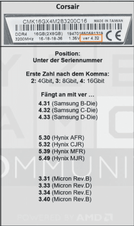

Also die Timings des Corsair RAMs schreien jetzt nicht nach Samsung B-Die, wie du im DRAM-Calc eingestellt hast. Welche Version steht denn auf dem Sticker des Corsair-Moduls drauf? Glaube 4.31 war Samsung B-Die.
Edit: Jop, RAM-OC Anleitung Seite 10.

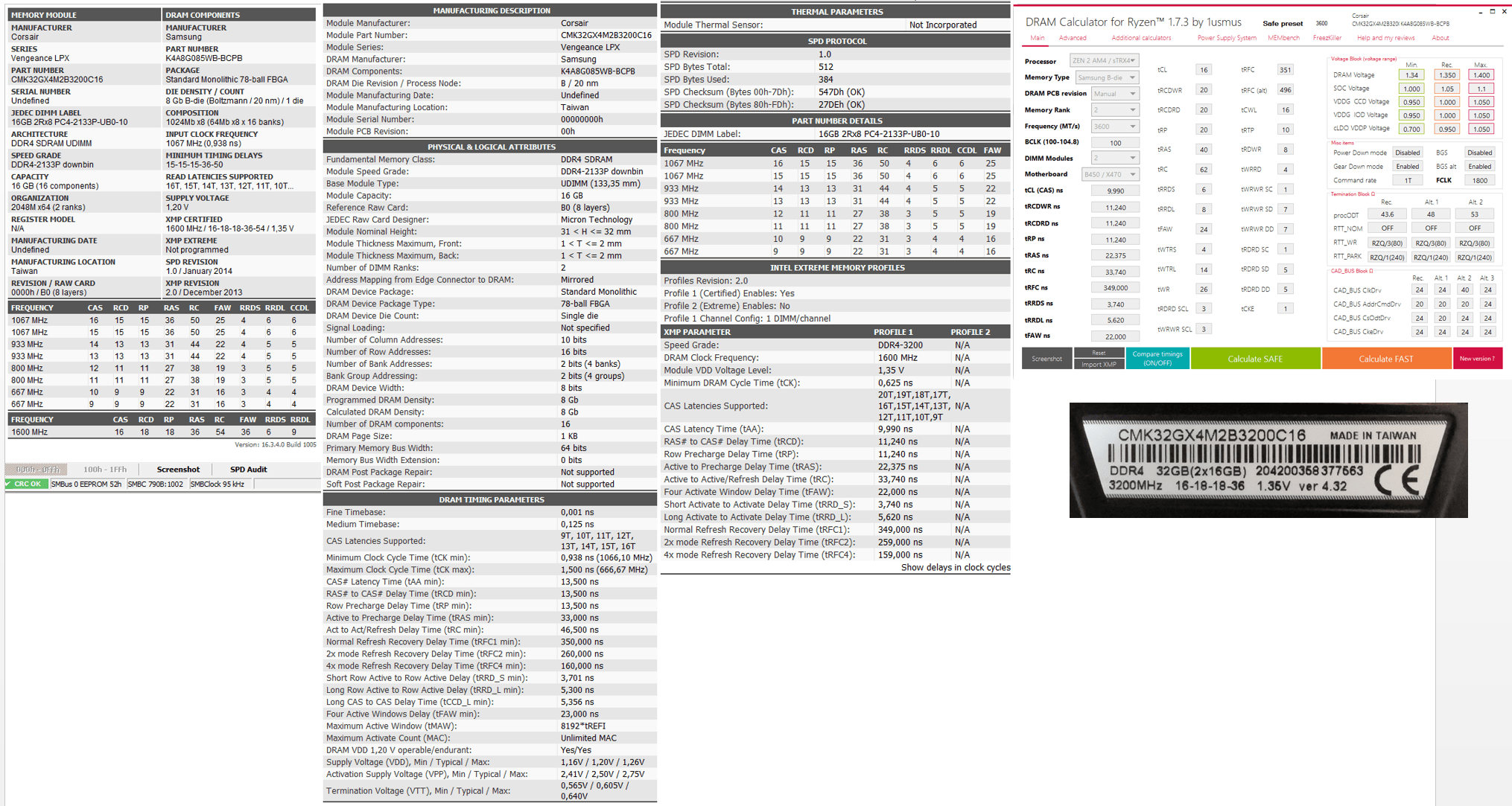

@qiller Laut deinem Bild und dem Aufkleber auf meinem RAM sinds C-die, laut dem Typhoon sinds B-die. Was sinds nun? Siehe auch Screenshot mit allem was ich außerhalb des Bios gefunden hab.
Ich würd ja den Aufkleber bevorzugen.... Typhoon kann ja auch was falsch auslesen, aber der Hersteller wird da sicherlich keinen falschen Aufkleber draufgemacht haben (zumindest in der theorie xD)

Du hast ja in deinen Caluclator die XMP von Taiphoon reingeladen.
Hab ich auch gemacht, hat auch nicht funktioniert → probier mal einen reset (im calculator) und manuell safe zu berechnen (ohne XMP zu laden).
↓↓↓↓↓↓ Wenn das auch nicht klappt ↓↓↓↓↓↓
Du willst ja anscheinend von 3200 auf 3600 rauf, also alternativ halt einfach Plan B:
XMP im Bios aus
Takt auf 3600
FCLK 1800
VDIMM: 1,35V
Vsoc :1,1V
VDDP: 0,95V
VDDG IOD+CCD: 1,0V
GDM: on
PD: off
Timings auf Auto
und versuchen zu booten.
Wenn er bootet, wirste dann je nach board, etc. irgendwelche subtimings von 24++ haben (kannste hiermit auslesen: ZenTimings)
Wenn er mit Auto-Timgings auch nicht bootet, nimmt das Board vlt. zu geringe Werte → halt einfach von Hand sehr hohe Werte eintragen.
Wenn der Bildschirm schwarz bleibt → mit der ProcODT spielen -- kannste zwischen 40 und 60 Ohm probieren → ryzen calc macht meist 43,6 Ohm (zumindest meiner Beobachtung nach)
Und wenn er dann startet und ohne Fehler läuft (→ getestet mit HCI, OCCT, Karhu, TM5, etc..) →→ die zuvor ausgelesenen timings als Festwert eintragen und dann timings und spannungen stufe für stufe runter, bis fehler kommen (und dann wieder einen Wert nach oben).
Hier wäre der passende Fred zu den C-Dies mit verschidenen Settings:
Mein Vorschlag @ApolloX --> Stelle im Dram Calculator mit deinen ausgelesenen Werten den Memory type auf Samsung OEM, damit sollte es klappen.

Wichtigste bei Samsung C-Dies: Unter 1.35VDimm bleiben! Das sind ziemlich schlechte RAM-OC ICs. Wenn du die Taktfrequenz hochschraubst, wirst du wohl oder übel die Timings ebenfalls hochschrauben müssen. Details dann im Samsung C-Die Thread.
