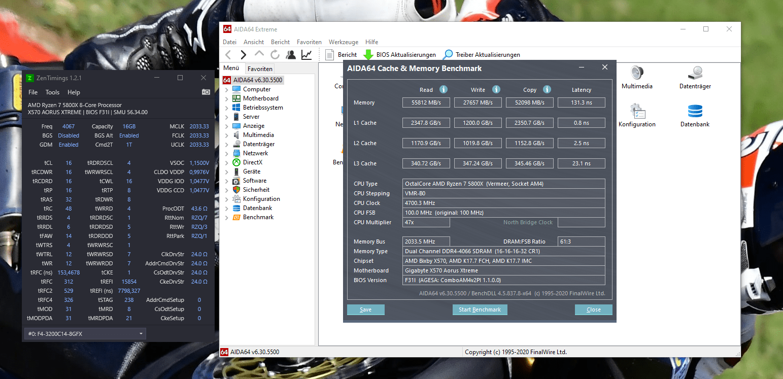

Jungs - auch wenn die performance überhaupt nicht stimmt - es lässt sich booten und benchen :) F31l Ahoi
PS: Schau auf meine L3-Werte - glaube pbo etc. war aktiviert

This seems better :sneaky: yours maybe not much stable?
As i already said - Just wanted to try if it's even bootable ;) So i startest around 9pm Yesterday, ripped my main built apart and put the 5800X on my ultra to compare If it's running as poor as on my Xtreme with F31. I was able to get to > 1800 which led me to the conclusion that it's a Board related thing - but i checked all my Pics and Screens and found out that i ran F31l as i hitted 2k, so things started up new and ended around 2:30 am with a 2k + Boot 😁
Now my overclocking world is a bit less confusing... I tried so much the last 3 days...
Edit: 2k is what i´m aiming for: @1150 vsoc latency is poor around 63ns - with 1170 set i get ~54 :)

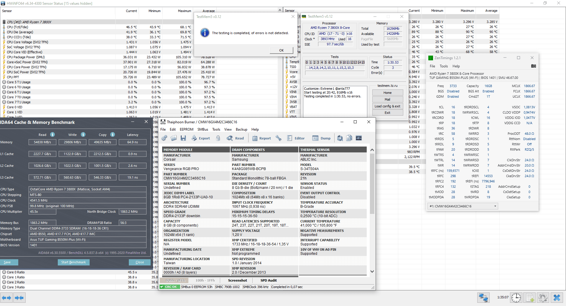

Jop, 07 hatte ich auch immer. F31l hatte ich nicht getestet, bin z.Z. auch noch am RAM-OC Setting testen. Du weißt ja, nur weil TM5 und Karhu nicht meckern, muss das noch nichts heißen :F.
Edit: Achso aktuelles Setting siehe Anhang.

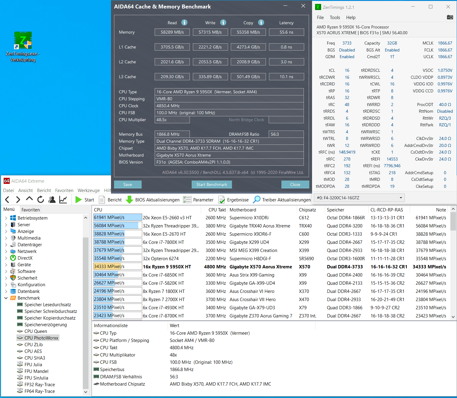

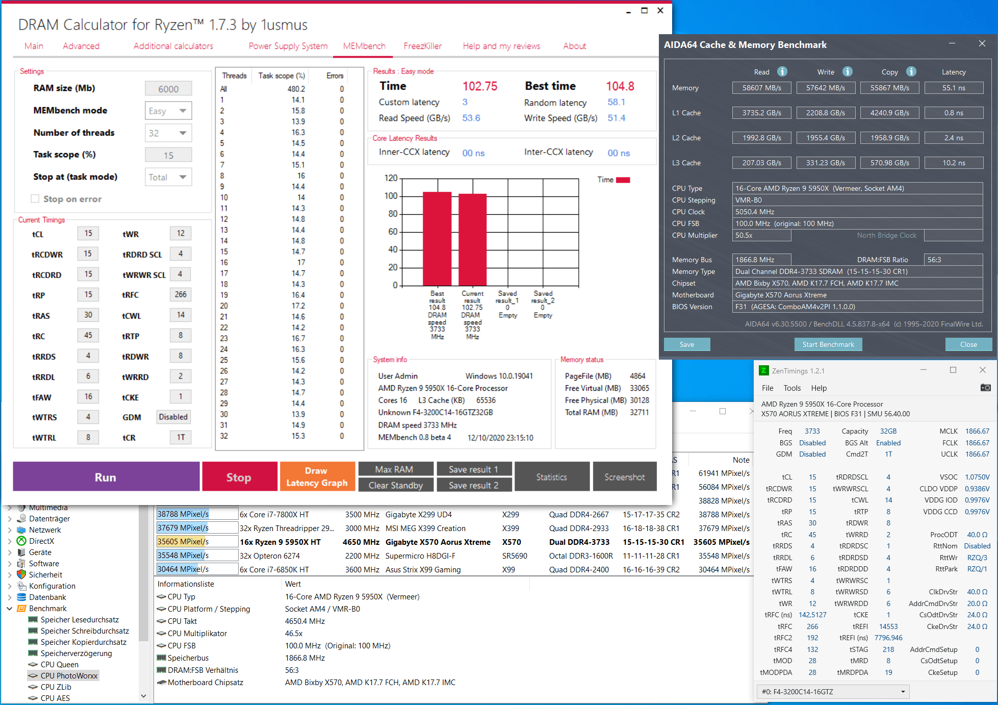

Hallo, ich bin nun bei meinen 3433er B-Dies bei 3733 16 18 18 18 gelandet, IF1900 mach der 3800x nicht mit, hatte da nach knapp ner Stunde TM5 Fehler, wie auch bei A64.
Sollte ich dann nicht eher versuchen sehr scharfe Timings auf 3600 (14er) zu fahren? Oder bei 3733 noch weiter optimieren? Wäre für Tips dankbar.
3733CL16 > 3600CL14 - vor allem benötigt man weniger VDimm.
Deine Haupttimings, VDDP/G u. ProcODT hast du ausgelotet oder sind die vom BIOS ausgewürfelt worden? ProcODT ist für meinen Geschmack für 2xSR viel zu hoch - bessere Haupttimings könnten mit niedrigerer ProcODT möglich sein. ProcODT immer von unten anfangen zu tunen, bei 2xSR kannst du direkt bei 30Ohm loslegen. Wenn das gerade so bootet, ist meist der nächst höhere Wert der optimale. Fürs Ausloten der ProcODT auch unbedingt aufs Cold-/Reboot-Verhalten achten. Bootet er manchmal nicht und resettet die Memory-Settings, muss meistens VDimm, ProcODT, VDDP und seltener auch CADs angepasst werden. Die VDimm kannst du mit B-Dies beim Ausloten durch höhere Werte aus der Gleichung nehmen (für 3733CL16 würde ich einfach 1.45VDimm ansetzen, was wahrscheinlich eigt. zu viel ist, aber später noch nach unten ausgelotet werden kann). CADs kannst du so lassen. VDDP/ProcODT würd ich in Kombination testen. Dazu immer so 5-6 Windows-Reboots bzw. besser Softreboots im UEFI (im UEFI einfach Str-Alt-Entf drücken) testen: Also 30Ohm/850mV ->Reboots testen, 30Ohm/900mV ->Reboots testen, 30Ohm/950mV ->Reboots testen, 32Ohm/850mV ->Reboots testen, 32Ohm/900mV ->Reboots testen etc. bis der Reboot immer sauber klappt (sprich kein Resett der Speicherkonfiguration oder größere Verzögerung beim Booten). 30/32Ohm + 900mV sind für 2xSR B-Dies eigt. so die am häufigsten verwendete Kombi mit Zen2.
Vorschlag Haupttimings: 16-16-17-16 (Reihenfolge lt. Zentimings)
Versuche außerdem noch tRAS (32), tRC (48), tRRDS (4), tRRDL (6) und tFAW (16) zu tunen (in Klammern sind mögliche Tuningwerte).

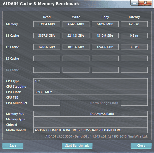

ich habe mit 3200/1600MHz Cl14 1T entspannte 62,5ns und über 60000MB/s in Copy und Read. Der Dank VRAM 1,26V stabil... 1,29V im laufenden Betrieb. VSOC bei 1,0V, gemessen 0,998V und CB20 Werte von 650SC 11700MC
Mit der neusten AIDA Version? Mit 3200 RAM? Hast du mal ein Bild, kann ich mir nicht vorstellen. Nichts für ungut
guter Hinweis... die Latenz ist trotzdem bei 63ns...

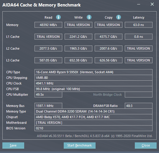

Die Latenz hatte ich nicht abgestritten, nur den Durchsatz.
Die zwei Bilder sind aber nicht die gleiche CPU? Oder?
