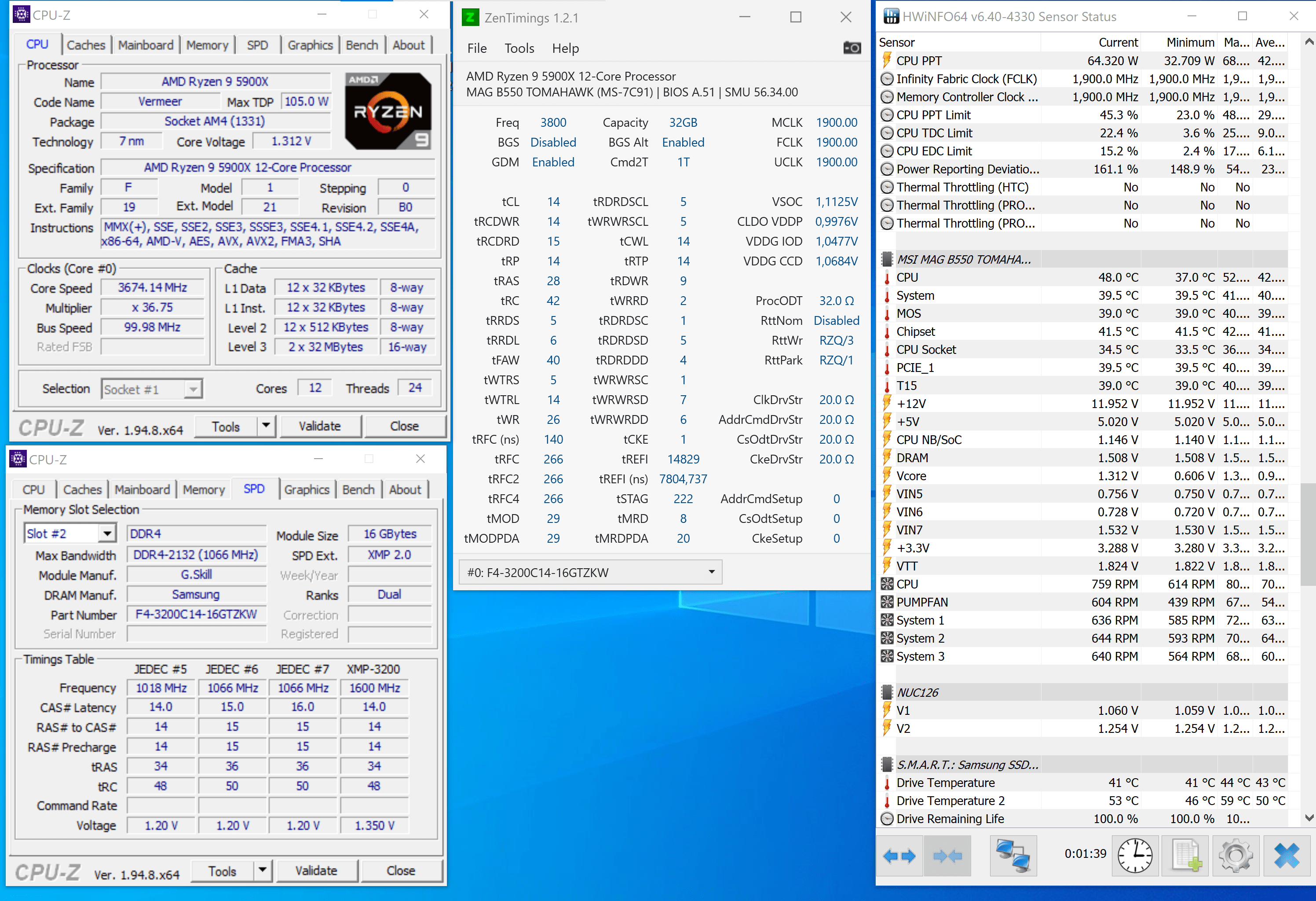

[Sammelthread] Ryzen RAM OC + mögliche Limitierungen
tRRDS/tRRDL/tFAW eventuell noch. Samsung B-Dies gehen da eigt. problemlos auch mit 4/6/16 o. 4/6/24. Weiß nur nicht, wie das mit deinen ICs aussieht. Aber die 3 Timings wirken sich noch am stärksten aus: https://www.hardwareluxx.de/communi...nwendungen-amd-update-23-05-2020.1269156/#5.0
Mist - hab nun gesehen, dass ich mit der tFAW von 24 eig. noch auf 20 runter wollte und das am Ende ganz verpeilt hab. Was bringt die tFAW denn "isoliert"? Denk mal <20 geht mit E-DIE eh nicht bei dem Takt. :hmm:
Zwecks Pools: Lag bei dir das OS auf dem Pool? Das würde das verhalten erklären. Ansonsten sollte er nach dem hochfahren prüfen.
@Paddel0815 Nicht zwingend. Obwohl der Tenor bei Zen eher in die Richtung geht, das die Topolgie der Speicherbank-Beschaltung nicht so großen Unterschied macht, verwende ich persönlich bei Vollbestückung nur T-Top Boards statt Daisy Chain. Leider sind die Boards dafür recht rar bei X570, soweit ich weiß ist das Taichi so eines.
Wenn Du 4xDR draufschnallst, kannst Du höchstwahrscheinlich eh selten >3600MHz fahren und da würde aus P/L Sicht Micron E-Die IC völlig ausreichen, z.B. Ballistix von Crucial.
Er könnte ja auch 4x 16GB oder 2x 32GB Micron 16Gbit B-DIE nehmen. Die 16er wären dann halt SR. Gibt ja nun immer mehr Ballistix Module mit 16Gbit B-DIE drauf.
Kollege kaufte sich gerade 2x 32GB 3200 aufgrund des Tips. KW20/2020 - obs schon B-DIE sind erfahre ich wohl im Laufe des Tages.

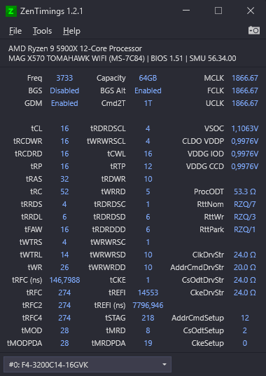

Moin....
bin gerade dabei meinen zweiten rechner fertig zu machen.
Habe leider mit diesen Einstellungen immer Abstürze beim Zocken.
Was ich gestestet habe:
- VddG auf 1.07 erhöht
- Speicher mit den gleichen Voltages und Timings auf 3600 / 1800 gesetzt
- Lüfter vor die Rams gesetzt
- tRFC auf 304 gesetzt
Leider alles ohne Erfolg.
Hat jemand noch eine Idee?
10000% Karhu sind mehfach durchgelaufen.
ProcODT 40
RTT_Nom Disable / OFF
RTT_WR Disable / OFF
RTT_Park RZQ/5(48)
CAD 24-24-24-24
tRAS 30, tRC 44, tFAW 16, tWR 12, tRFC 320, tRTP 10 oder 8, tRDRDDD 5, tWRWRDD 7
Welcher Chipsatz wird verwendet X570?
ProcODT 40
RTT_Park RZQ/5(48)
CAD 24-24-24-24
B550 Tomahawk laut HWInfo.
3800 CL14-14-15-14 ist aber schon mal ne Ansage bei CL14 3200er Modulen.

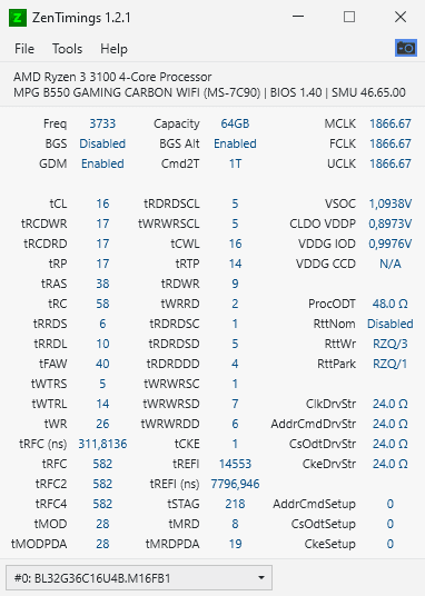

Was sagt ihr zu der VDDG IOD - Spannung? Sämtliche Spannungen sind "Auto" außer CPU 1.25V fix, Ram 1.37V
Ok, danke :-) Also ich muss nicht zwingend, die vom Mainboard gesetzten Spannungen von Auto auf nen fixen Wert ändern, auch wenn ich den Infinity Fabric Link erhöhe?
Die Latenz ist inkl. teilweisen Anpassung der Subtimings gut gesunken. Von 76.6ns (CL18 3600 Corsair LPX) auf 68,6 (Balistix CL16 3600 -> CL16-17-17-17-38-58-582 1733Mhz bei 1.37 V) Bei IF 1800 wollte das Board nicht mehr booten, ich denke das es an dem Speichcontroller des Ryzen 3100 liegt, aber egal. Ich werde jetzt erst mal schauen ob alles so stabil bleibt und dann die Spannung von dem Speicher sukzessive senken.
VDDG IOD ist viel zu hoch! Kein Rechner den ich bisher gemacht habe braucht mehr als 1.050V somit kann man das auch als maximal ansehen was "vernünftig" wäre.
1029 tRFC ? Ich peil da so vieles nicht bei dir :d

Hast du die Möglichkeit die Vddg IOD manuell anzupassen? Wenn ja, dann teste bitte mal gegen.
Also die Spannungen aus ZenTimings VDDP 1.0979V und VDDG 1.1481V werden fix angezeigt. Die V SOC schwankt leicht 1.1V-> 1.0938V.
Habe die CPU Spannung auch mal auf "auto" gesetzt. Die VDDP und VDDG sind immer noch die gleichen.
@MehlstaubtheCat - Ja, Version 1.7.3. - die "hohen" Timings waren die Auto-Timings vom Board her.

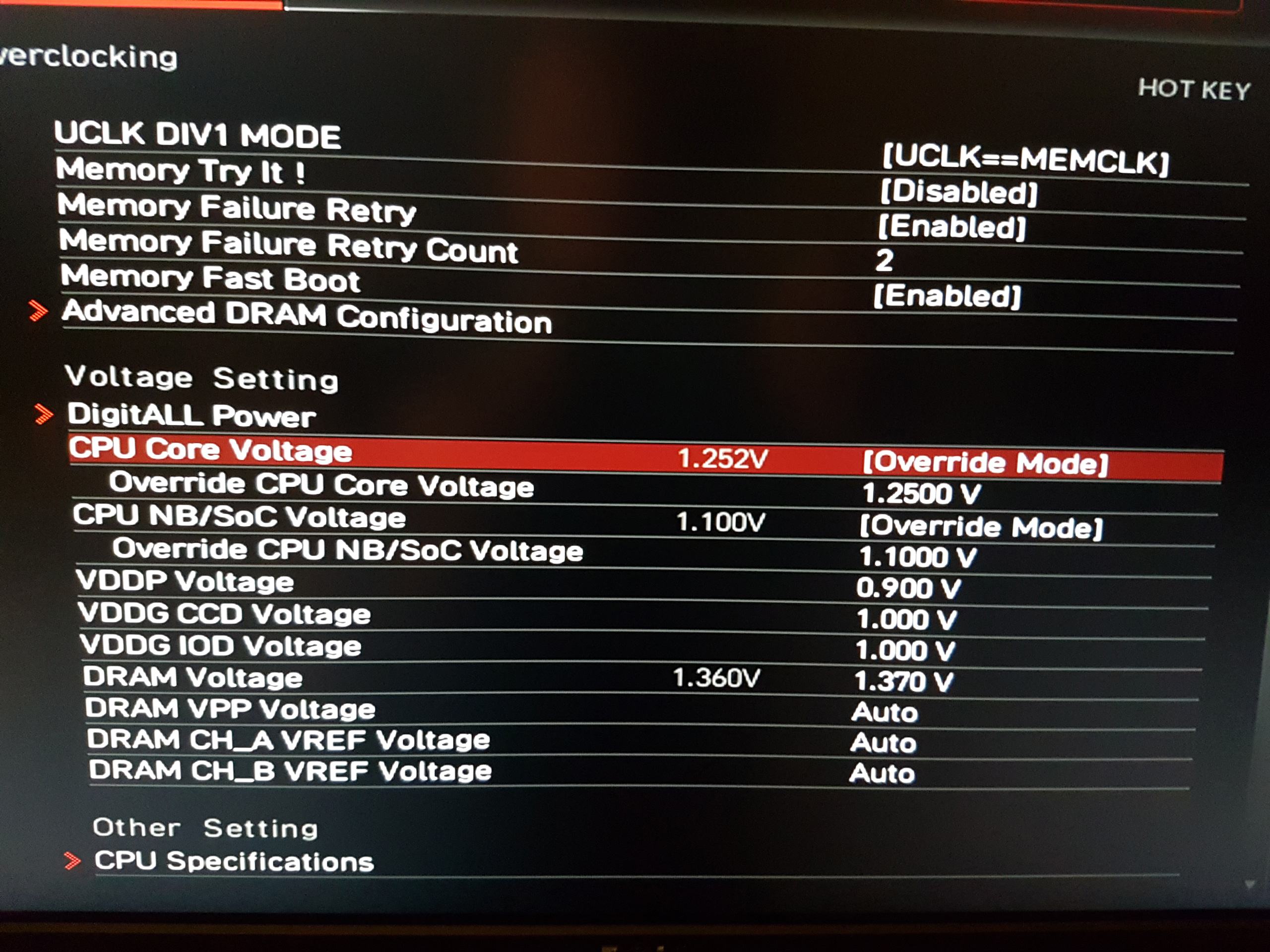

Ergänzung. Habe VDDP auf 0.9V, VDDG CCD auf 1.00V und VDDG IOD auf 1.00V gesetzt.
Scheinbar doch kein Auslesefehler gewesen^^
Warum setzt du die Spannungen nicht auf den Rec (Recommended) Wert vom DRAM Calulator?
0,950 und zweimal die 1.050 das wäre doch ein passender Anfang.
SOC 1,1, da maximal hoch bis 1,125
Welche LLC steh denn bei CPU und bei der NB/SOC LLC?
Ja, wenn man nicht alles selbst macht und kontrolliert. Ich glaube all zu viel Schaden kann es nicht angerichtet haben^^.
@MehlstaubtheCat - Ich lass die Spannung jetzt mal so für den Anfang - und dann mal schauen :-)
Wie du willst, ich kann dir nur sagen das es so für den "Start" nicht passt.
Zuerst die Spannungen mal so einstellen das sie am maximalen sind dann Timings hoch und am Ende die Spannungen wieder runter.
0,9 und 1,0 sind zu 80% zu weniger der "Durchschnitt" ist höher.
0,950 und 1,050 und 1,1 Auf dem SOC so ist der Anfang, sonst hast schon jetzt verkackt wenn du testen willst weil 0,9 und 1,0 zu wenig sind in der Regel.
Ja, ich weiß was du meinst. Das Runtersetzten der Spannung ist eigentlich der letzte Schritt. Zuerst die Timings oder bei CPU der Takt.
Für den Anfang lasse ich jetzt aber mal so die "angepassten" Timings - ich glaube viel weiter optimieren werde ich nicht. Bei der CPU, die nur "Übergangsweise" drin ist, weil mein 5900X einen Defekt hatte, geht eh nicht mehr, zumindest wenn man die Spannung nicht deutlich anheben will. Nächstes Jahr wenn die CPUs unter der UVP sind hole ich mir was anderes...

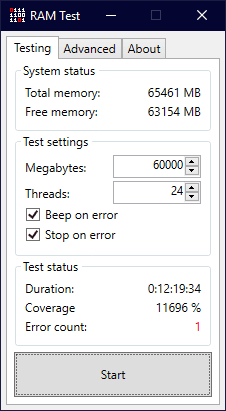

So. bin jetzt doch mal auf deine Werte gegangen. Beim Erstellen einer 48GB Photoshopdatei (Panorama) ist Photoshop abgestürzt. Habe daraufhin erstmal zurückgesetzt und taste mich mit diesem Test langsam vor. Ich denke, dass das besser ist als jeder Memtest etc. um die Stabilität zu testen.
tRAS 34, tRRDS 4, tRRDL 6, tFAW 16, tWTRL 8, tWR 16, tRTP 8, tRDWR 8, tWRRD 3 oder 4, tWRDRSC 6, tWRWRDD 6
ProcODT 32
Läuft das bei dir wirklich ohne GDM, wäre erstaunlich darum die Frage :d
Da sehe ich noch Potential!
Viel Spass bei testen!
Ohne GDM halt mit dem in #6.863 genanten Verhalten :fresse: (daran ändert GMD an/aus aber auch nichts)

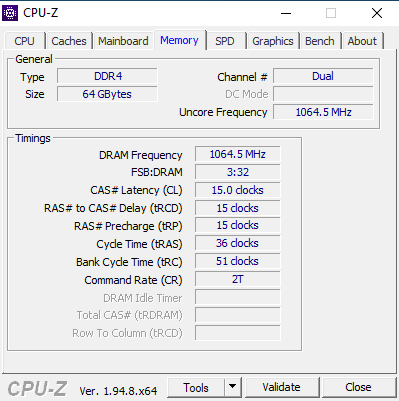

Hi,
ich habe mein System nun fertig gebaut, und wundere mich über diese Angaben im CPU Z zum Speicher:
Es sind die G.Skill Ripjaws V 3600 Mhz, 4x 16 Gb Kit.
Laufen gemäss XMP Profil im Bios auf CL16 16-19-19-39, so steht das im Bios auch.
Stimmt das so?!
Hi,
Stimmt das so?!
Das ist wohl XMP nicht aktiviert.
DRAM-Frequency 1064.5 → 2133MHz RAM-Takt → DDR4 normaltakt ohne OC (XMP))
Vielleicht vergessen im BIOS/UEFI die Werte zu übernehmen.
doch ist aktiviert, er startet dann 3x neu, dann wieder nur 2133 (im Bios).
Mögen die ihre eigene Spezifikation nicht vertragen?
Hier stand Blödsinn.
Lade dir Zentimings 1.2.1 runter. Das ist übersichtlich
