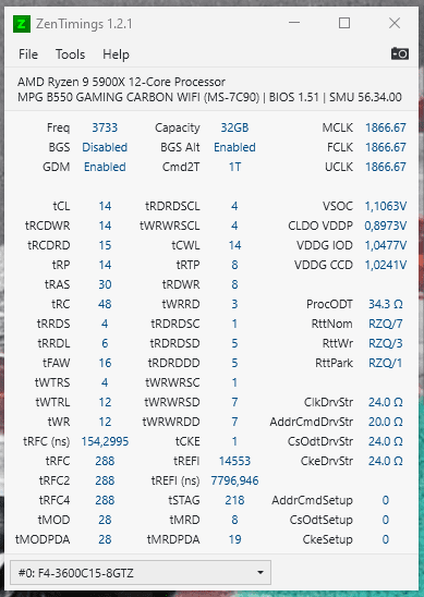

Ich bleib jetzt bis zum nächsten Bios bei 2x Riegeln und 3800 CL14: (weil game/stable), 1.5VDimm
bzw. vllt. nicht 100% gamestable weil manchmal lags bzw. soundausetzer, ich aber kA hab obs eventuell normalge lags sind...
Hi!
Bei dir halte ich die VDDP für zu hoch, da braucht man selten bis gar nie über 0,950V auch für 4000 meist nicht.
Und die ProcODT würde ich mal auf 32 maximal bis 40 einstellen. (Warst du der mit der Vollbestückung?)
Timing technisch würde ich erst mal bissel entschärfen ich kann mir nicht vorstellen das tRDRDSCL mit einer 2 lauffähig ist.
Sind deine B-Dies hab das nicht ganz verfolgt bisher. Sollten sie denke ich sein bei der niedrigen tRC und tRFC.
Zumindest kann ich sagen das deine timings nicht sonderlich "normal" ausschauen :d
tRCDWR auf 16? normal ist die tRCDRD das timing das Probleme macht.
Brauchst du Hilfe oder soll man dich einfach machen lassen?

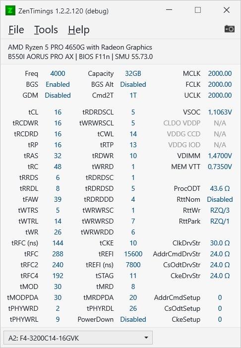

Schaue jetzt schon länger im Thread zu. Kriege das mit meinem RAM net sauber hin jetzt mit 3800 MHz (Habe 4000er CL16 G.Skill RAM, aber das X570-E Gaming limitiert aktuell bei ~3800).
Bei 3600 ging noch alles super. Bei 3800 fängt es trotz 1,4V und CL16 an Probleme zu machen :fresse: Gott ist das nervig die RAM Settings anzupassen
Erste Vermutung auch hier die VDDP, SoC und VDDG Spannungen ;)
1,45v RAM und SOC 1,2v. Der RAM sollte eigentlich mit 1,4v 4000@cl16 schaffen. Weshalb ich mich wundere, warum er mit 3800 Setting Probleme hat
Eben drum.... SoC find ich zu hoch. VDDP und VDDG Spannungen?
SoC läuft eigentlich mit 1,1v (Oder zumindest bisher) mit 3800MHz@CL16 und unbekannten anderen Takten (Profil nicht gespeichert... Beste :d) und RAM auf 1,35v bei CL16-19-19-39 (XMP Profil nur mit weniger Takt wegen X570). Rest unverändert / Auto.
Musste jedenfalls vorhin das Beta Bios auf 3001 zurückspielen, weil der Rechner bei gleichen Settings wie gestern in einen BSoD bei Windowsanmeldung lief, anschließend WHEA Fehler (Jetzt nicht mehr). Bei dem XMP Profil aber (Auch mit dann Preset 1,4V) stottern 2 Spiele, rest aber OK. Kriege die Krise und überlege wieder auf 3600 zu gehen.. :(
